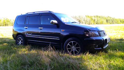

Купил на рынке 2-х сантиметровые проставки из АВС пластика с удлиненными шпильками в комплекте под передние стойки, вот такого типа g-a.d-cd.net/c844a58s-960.jpg, назад под пружины 3-х сантиметровые резиновые, www.polimer-nsk.ru/img/prost/4-004-20-206.JPG. Сам не стал заморачиваться с установкой, честно, но, судя по обсуждениям на форумах, ничего сложного нет, за полтора часа в сервисе сделали за полтора рубля. Но денег не жалко, реально авто стал похож уже на минивэн, посадка гораздо удобнее, обзор лучше, не опасаешься съехать с асфальта. Переобул резину на зимнюю Hankook 185 на 70, поднялся за счет протектора еще на 1 см. Жаль только, что не 4wd у меня, тогда бы точно любые сугробы и подъемы пофиг… Осталось доехать до сход-развала.

Привет ! У этих дисков вылет +35, не сильно выпирает, арку(крыло) не трёт?
Диски продал давно, но, насколько помню, не тёрло нигде, притом, что у меня стоят расширительные проставки в 2 см. на колёсах.
А что продал? Это же вроде лёгкие всмпо, ковка. Без проставок в суппорт не упиралось? Хочу прикупить такие на зиму, вот и терзаю с вопросами ;)
Без проставок не мерил, пошарпанные были и с коцками глубокими, лень было пескоструить, полировать и красить. С баллончика брызнул серебрянкой, подновил типа и скинул)
на вид расстояние от пола до арки у меня такое же, но у меня нет проставок, но зато 4WD, может у меня по другому?
сможешь замерить?
От земли до кромки переднего крыла 67 см., заднего- 69 см. От земли до порога, в месте, где ставится домкрат- 21 см.
