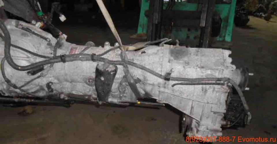

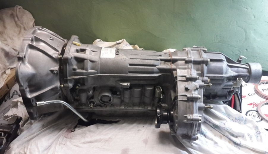

а почему не фул тайм? мне кажется, что с такой развесовкой и таким мощным мотором, как раз таки фултайм бы пригодился
Нет, мне нужен раздельный, для этого уже очень многое сделано!
Этож сколько весит такой кронштейн?
Чуть больше чем родной, я думаю это не кретично.
Итог интересен!на каком движке?
1uz
От "безысходности"?Или строим трактор из Соболя?Просто, я не могу понять причину установки данного агрегата.Причём — таким образом…
Немного не понял твой вопрос
Раздатка — от грузовика…
Мотор, 4л. 280л.с., с бешеным крутящим моментом, а родная р/к с такой нагрузкой не справится
А нормальную раздатку найти вариантов не было?
Например?
А341
Всем хороша, но она фул тайм
Bashir-888
А343
высоковато задрал . перелом заднего кардана будет ойеей
Это черновик, с этой траверсой все решаемо можно и ниже опустить, сейчас мотор с монтируем потом Всё остальное встанет как нужно
яснопонятно . за советами к нему . andym63
Интересные подушки.Сразу захотелось на машину подписаться, что с удовольствием и сделаю. ))
Спасибо!
У меня один вопрос, изначально у вас монопривод или 4*4?
Чистокровный 4х4
Все, остальные вопросы отпадают)
Долго думал и решил сделать так и мотор тоже поставлю на такие. Не знаю что из этого выйдет, первый заезд покажет!
Это получаются практически бессмертные подушки? интересно выходит.
Ну надеюсь, просто хочется чтобы был запас мощности, так же их можно регулировать по жесткости.
На троссовые зачит решил. Интересен результат конечно же 🤔
