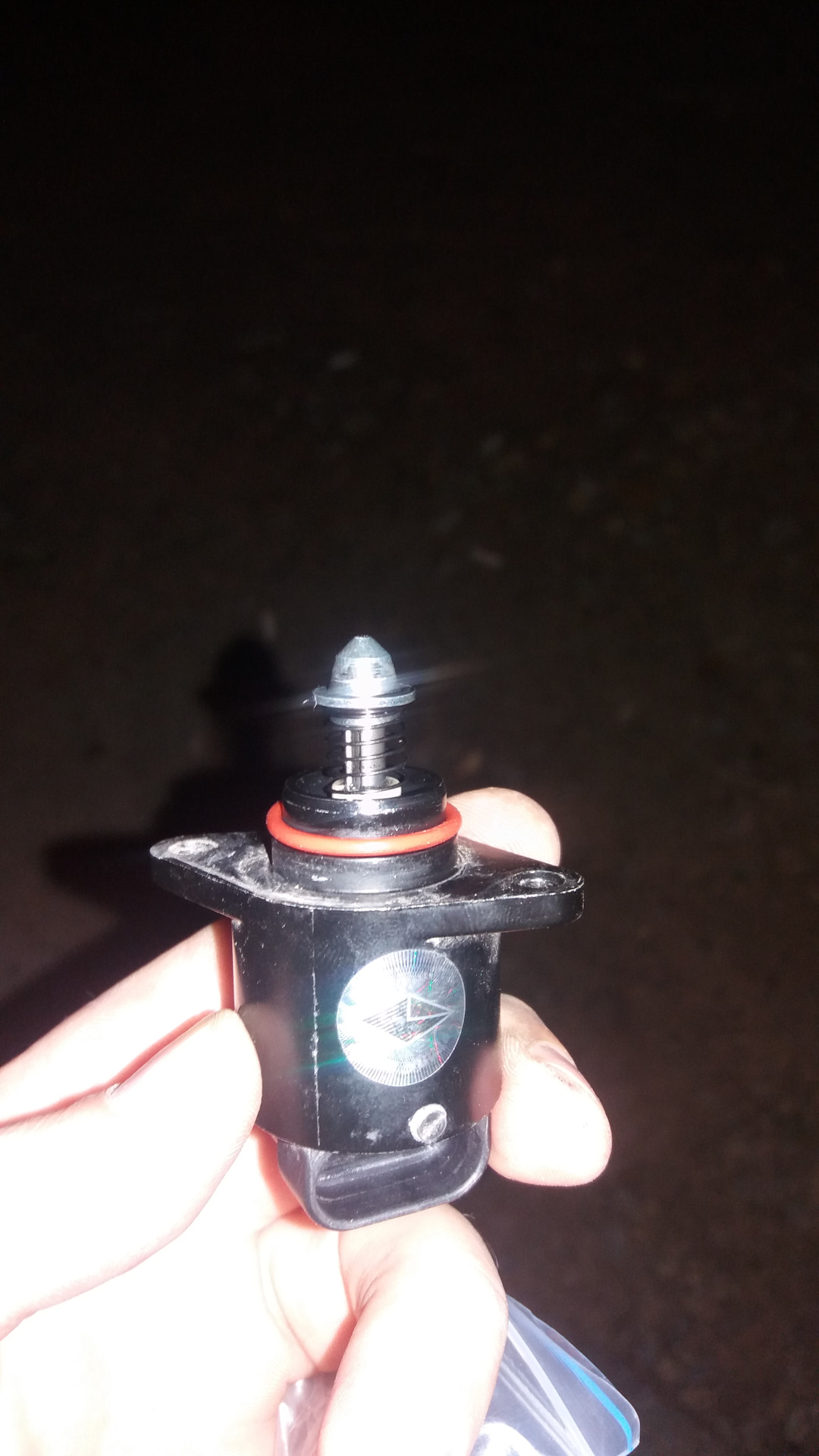

Решился на эксперимент, взял отличный от моего, производства PEKAR. Маленькая, дохленькая, но — надежда. На какое-никакое качество.
Фотосессия.
Итак, наблюдения и впечатления.
Особенных изменений было бы ждать опрометчиво. Работает — прекрасно. Единственное: ушла некая "дерготня", как при нажатии на педаль газа, так и при сбросе его. Более плавной и степенной стала работа двигателя на холостом ходу.
