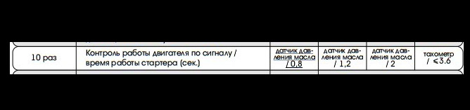

Но вот в чем проблема и собственно вопрос — почему я когда завожу машину с пульта, то происходит как бы прокрут стартера на "пол тычка" что ли? То есть как будто я ключом крутанул на долю секунды и бросил. Хотя заводил я на горячую, сразу после поездки, аккум(по заявлениям предыдущих хозяев) свежий, да и с ключа заводится она даже на холодную бодро! Может что-то не подключено там или не настроено? Я конечно поеду в ближайшее время на авторынок, там есть точка по автосигнализациям, но может быть у кого-то был такой опыт или такая сигнализация?

Ну вообще импульс запуска программируется и обычно он с завода 0,8сек. Перепрограммировать не сложно, нужна инструкция, в ней описано. Еще вопрос как обошли иммобилайзер, там должен стоять обводчик с ключем внутри, либо отключен, либо приклеен чип к блоку на руле.
да, я инструкция читал вчера, там было что-то про импульс.
вот нашел, вроде оно

На сигналке есть провод контроля, по нему сигналка понимает работает ли двигатель или нет. Так вот он может быть подключен к тахометру или к датчику давления масла.

Ну она должна заводится. Этого должно хватать.
хз, мне кажется как-то с большой натяжкой она это делает. в общем попробую увеличить время импульса, а там посмотрим)
