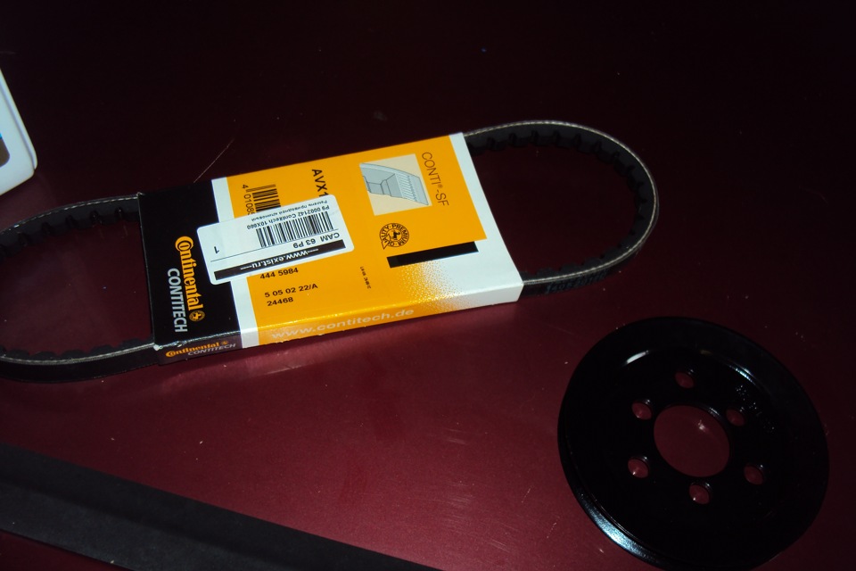

первым делом сегодня зашел к нам в магазин на местную СТО и забрал запчасти которые заказывал, пришло всё и именно то что и просил.
1. Новое сцепление
2.Шкив насоса ГУРа(оригинал) и ремень соответственно.
3.Подвесы задней части глушителя.bosal
4 подвесы чумаданов.оригинал
5. Прокладки катализаторов.оригинал.
6 пробки слива масла из мотора
7 несколько фомутов, но их скорее всего ставить не буду, мои оригинальные в идеале.

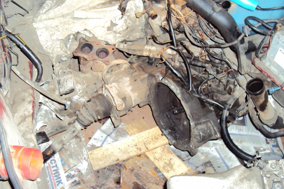

вчера начитавшись Вортекса все же понял что мотор скинуть можно не трогая коробки.
надо просто поймать определенный угол.
и вуаля.
и вот и раздатка.
старое и новое вижимное.
и собственно снимаем старое сцепление
диск почти в ноль стёрт
и ставим новое.
ну и методом невероятных манипуляций, при помощи 3х домкратов ставим мотор на место.
Вот на сегодня вроде и всё, завтра буду собирать всё остальное.

А подскажи пожалуйста. Вообщем короб с движком сняты. Надо вытащить коробку но не моожем из за того что раздатка упирается в маховик. как тут быть? снимать отдельно раздатку или как?
Молодец Кирилл… что всё сам.
Жалко инструкцию в полном объёме не дофоткал.
Мне то же предстоит…
Только я буду коробку менять…
С монопривода… на коробку с раздаткой.
Советую в таком случаи сразу скинуть подрамник и все воткнуть без проблем.
Думаешь через снятие подрамника будет легче ?
конечно, и прямо с раздаткой и воткнёшь все.
Приму во внимание.
Спасибо.
