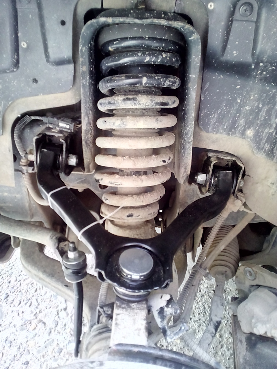

А стяжки пришлось также делать, чтобы провод закрепить))) другого выхода сразу не придумал, так и котаюсь около года уже!

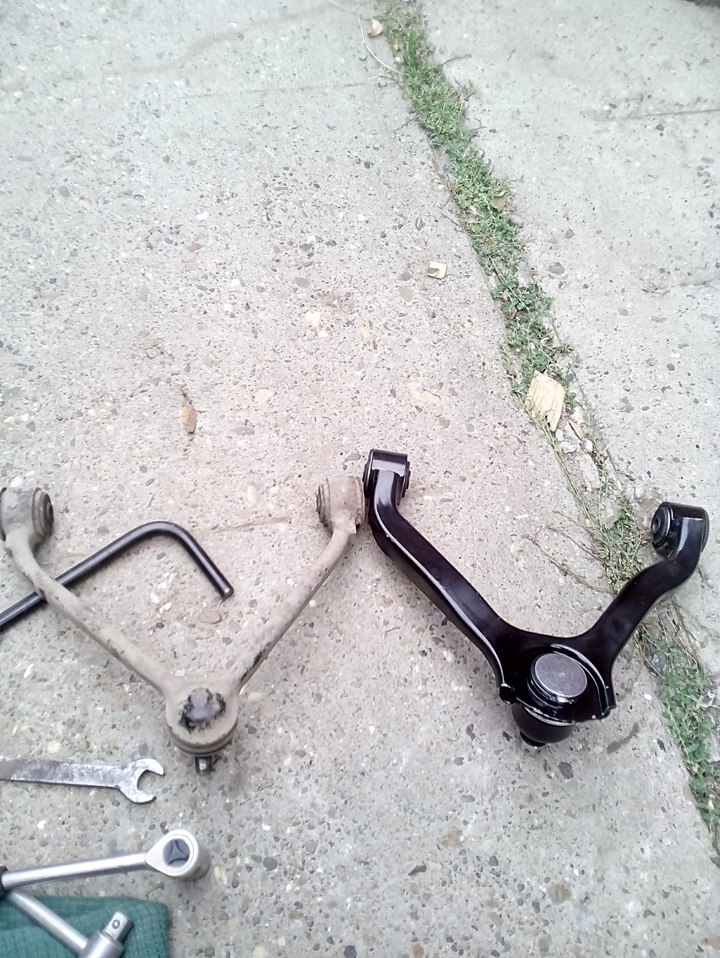

Нужные изменения, было дело тоже заменил www.drive2.ru/l/6861303/, поставил фирмы Best gear

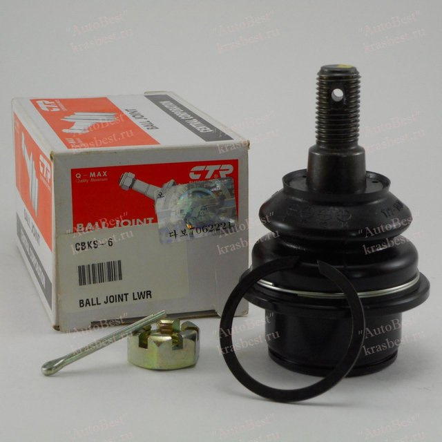

я кстати хотел заметить, что те шаровые которые в комплекте идут лучше не ставить!.. они самые дешевые китайские-китайские — типа фебеста ! долго не проходят…даже хомут с пыльником на них какой то хреновый ! мне не понравился…лучше сразу поставить настоящие корейские CTR CBKS 6 ! что я собственно и сделал.
да, согласен пыльник даже не встал к посадочному месту, замазал графиткой, а как рычаг, ходит?
ну пока пробег небольшой на них чтобы делать какие то выводы…
пока самый большой пробег был москва-н.челны-самара-оренбург-соль-илецк = около 6500 км где то за одну поездку…дороги иногда были хреновые.но пока ничего…держатся.наблюдаю )

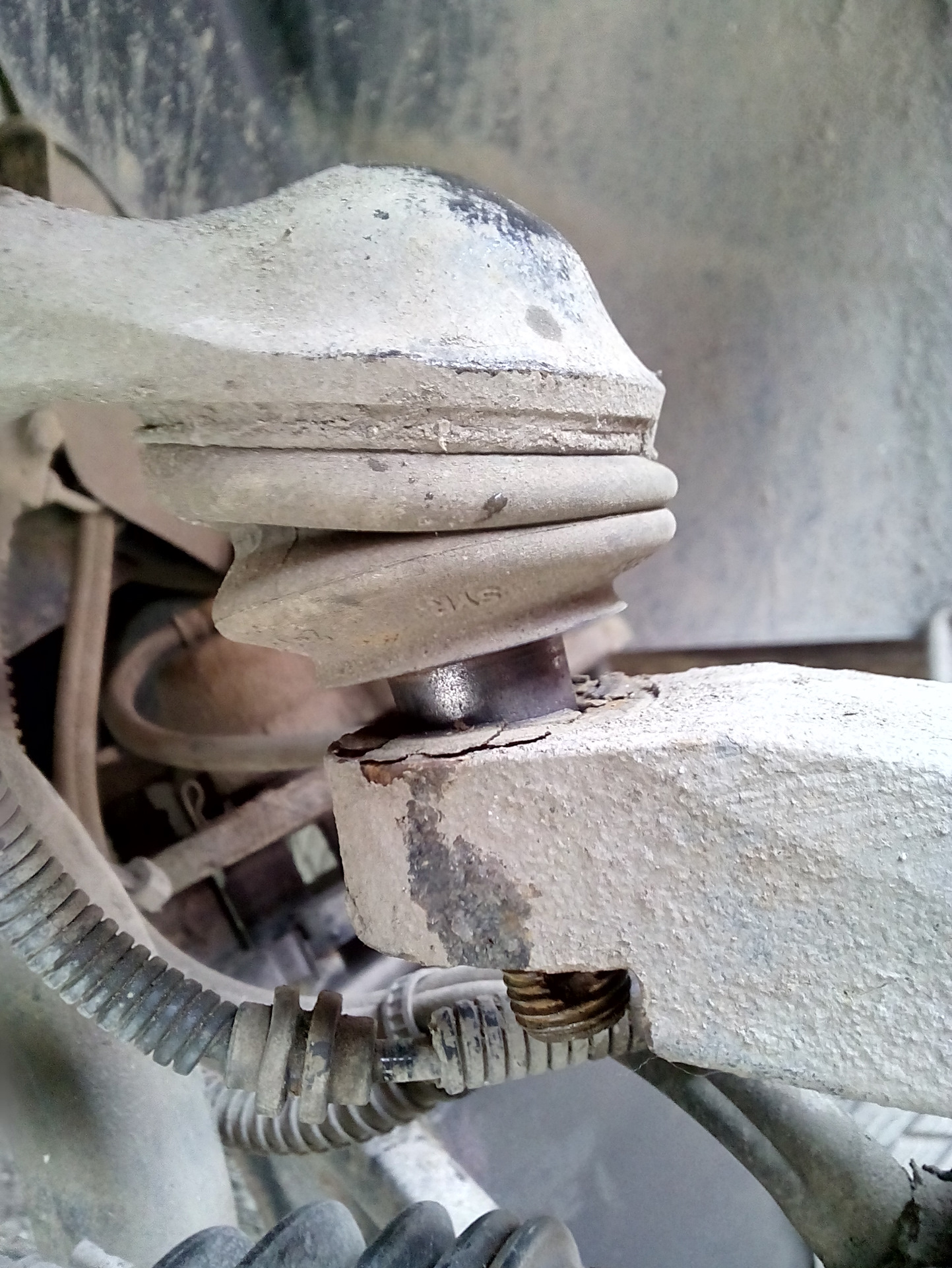

Не обратил внимания, как палец шаровой выгибается как родной или больший угол?
всё тоже самое, если хочеш чтоб жили, езди без лифта

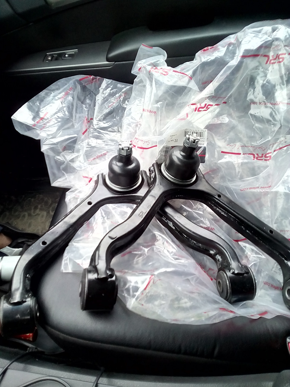

А в комплекте с рычагом, что идёт?
рычаг с сайлентами и с шаровой. Больше ничего нет. Для крепления провода АБС нужны пластиковые хомуты

Вот номера 711037-1 левый, 711038-1 правый
Сейчас их делает фирма POLCAR, но на рычагах надписи SRL
А шаровая какая?
Вроде эта CTR CBKS 6
600-700 за штуку, а не 8000 за рычаг
SRLine тоже есть, причем ждать их меньше
ну как бы оригинальный номер дан, и эти шаровые надежны. А аналог уже сам кто хочет, тот выбирает себе по вкусу

Что за рычаги?
от первого кайрона

рычаг в машине, сниму пыльник, фотку конечно скину, но почему он умер один?
