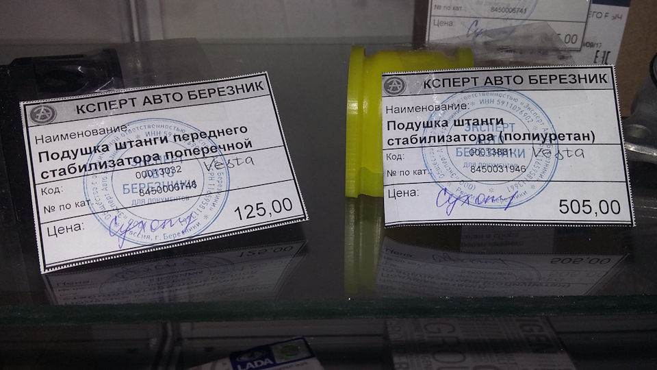

Всем привет. Не обошла и меня это беда хрюкание подвески при проезде неровностей ям, полицейских и т.д штатные продержались примерно 3500 км. Вообщем записался я к ОД лада в Березниках на замену втулок заодно и всю подвеску посмотрели т.к грешил ещё на стойки стабилизатора но к счастью они были целые. Еще по телефону мастер приёмщик сказа что меняют на полиуретановые втулки на что я сказал ну мне хоть что лишь бы помогло и на долго, на что мне мастер сказал завод сейчас ставит таки втулки и проблем сними нет. Вообщем 28.09.17 поставили мне эти втулки. На витрине в салоне наткнулся на них и снял. Кто то ставил себе таки и сколько проехали?

Если тысячу не жалко ставь от Рио. Или на худой конец от авенсиса. Там втулки наши пойдут. У меня полиуретан закрипел через пару месяцев
Спасибо за совет, но пока есть гарантия буду ездить к ОД и пускай устраняют. Хотя можно и договориться с ОД купить от рио а ставить будут они.
Я так и сделал.
Я такие ставил, ровно 4000 км прошли и опять захрюкали, был у официалов после этого, поставили какие-то клинья поставки, после этого 5000 прошёл пока тихо
Обрабатываю силиконовой смазкой в аэрозоли раз в две недели и тишина
Я незнаю какие у меня стоят, точно черные но не скрипели ни разу.
Сейчас пробег 12.5тыс и пока не слышал!
Ставил себе.проехал пять тысяч, потом на лежачих снова хрумкать стали.Потом от рио, потом от соула, в общем, спасла только установка тавотниц.
Мне по фиг по гарантии по меняли))
500 р мне кажется это большая! цена
Норм. Вполне адекватные люди. Претензий к ним нет пока.
Привет.как од.в бериках?адекватные?тоже скоро на то надо съездить.
Стоят с завода полеуретановые. Скрипят на лежачих как будто гуси гогочут…
А сколько проехал на них?
7000 кореш проехал.В натуре, как гуси…)

С завода?какой месяц выпуска у тебя?вроде как с сентября ставить стали полеуреитан.
Май 17го
58Sanja
у меня ноябрь 2016, тоже полиуретан только белый, на прошлой недели поменял на оригинал, пришли тоже белый полиуретан и ена 256 рублей за обе. заказывал на ЕМЕХ.
