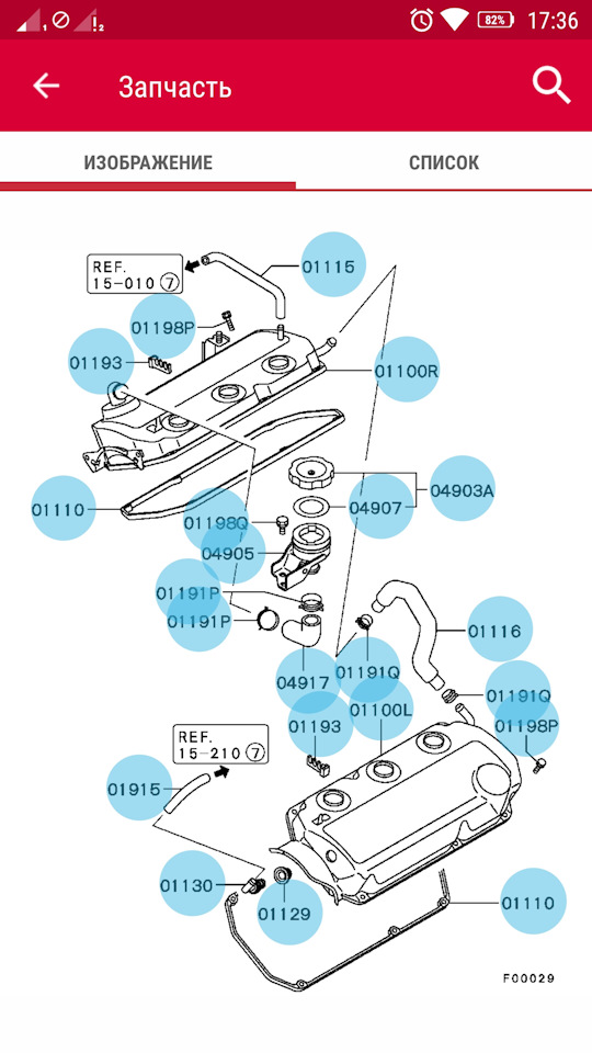

Хорошо это один сапун который как-бы улавливает а со второй как быть с пассажирской стороны прям на заслонку фигачит там же тогда надо ещё один поставить и будет масло улавливающая станция)))
Во, где он из головы выходит ?)
Ну да
Где выходит то?
01115 а заходит прям перед заслонкой на шланг идущий от фильтра
Во, спасибо.
Незачто колхозь или ещё одну)

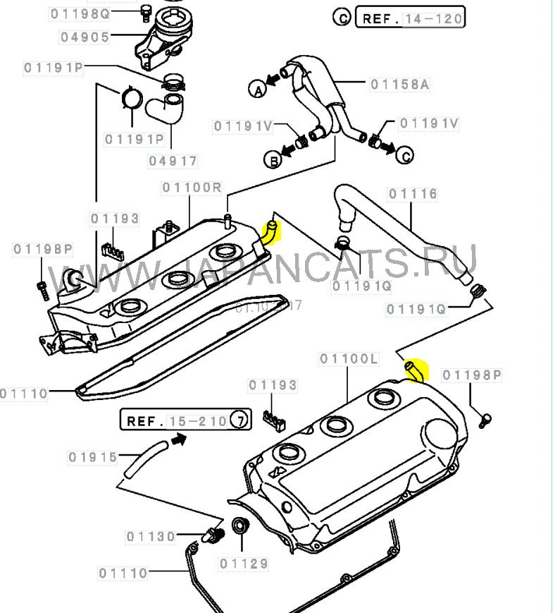

Лучше скажи где вывод в второй головы)
оно?
Не, 01129 с правой головы, а сзади они значит соединены
ну впереди это клапан. а сзади типа чтоб давление одно было в бошках
Ага, а 1158 что такое?
