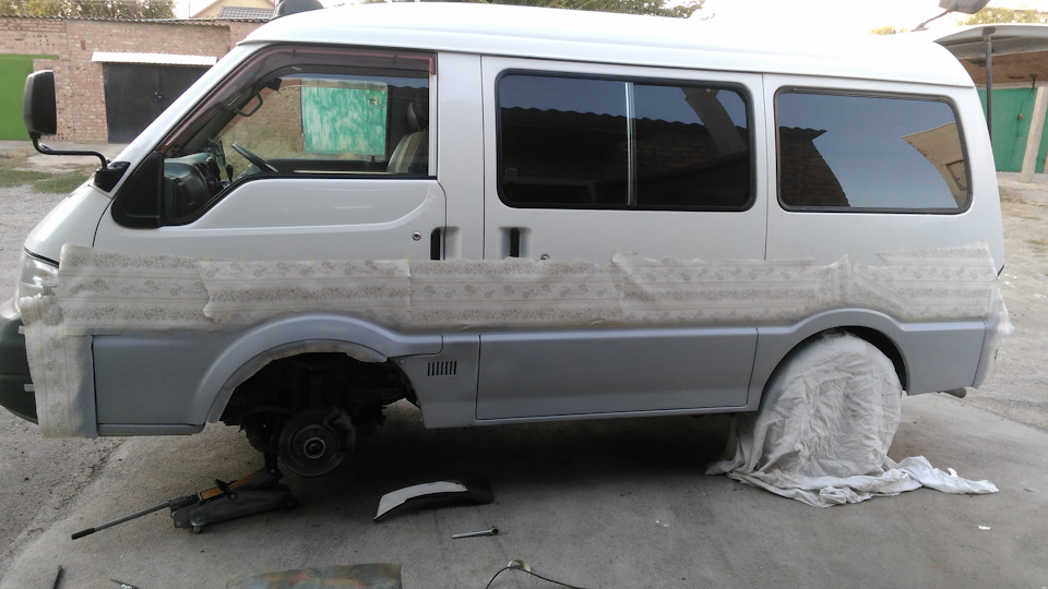

Пока сухо и не задождило, надо сделать. Закупил 2 баллона серого антигравия, рулон малярного скотча, грунт, и вперед. Жучков за 16 лет немало, это только то, что видно. В перспективе зачищу колесные арки и задую "жидкими подкрылками", уже купил 2 баллона. На удивление дыр нет, есть одна маленькая с 2-рублевую монету в переднем левом подкрылке, освобожусь немного — заварю. Границу между белым и серым закатаю каким-нибудь винилом, поищу в понедельник на авторынке, а может тонкую красную полосочку сделаю.

На данном авто очень тяжело с ржавчиной бороться. Чуть где не до травил преобразователем заново ржавчина лезет… Были старые Тайоты, там даже по ржавчине красишь ничего не вылазит)
Спасибо.
классно получилось!
