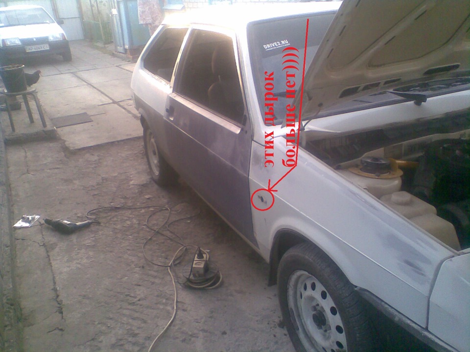

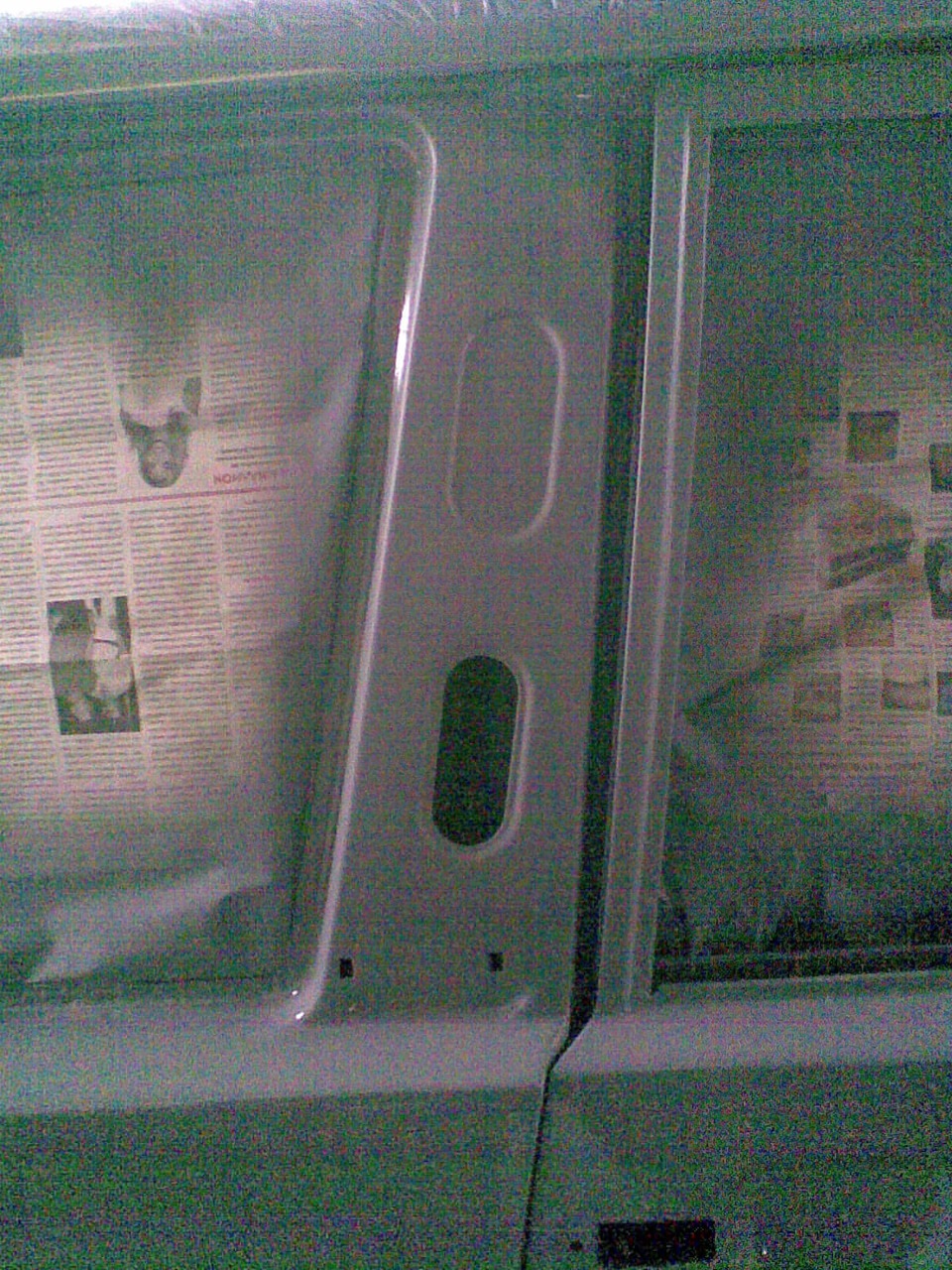

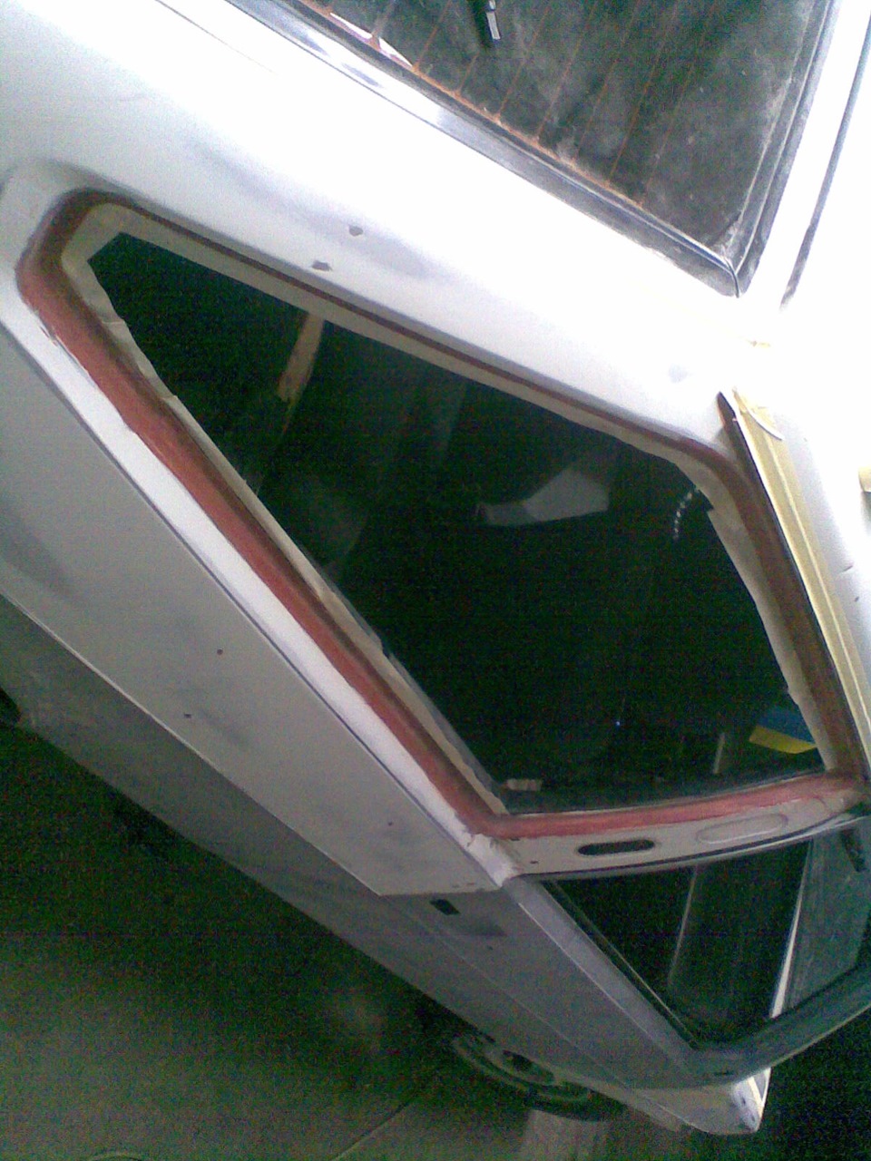

Подготовка к покраске продолжается) На данный момент готовся правая сторона: заднее крыло, переднее крыло, дверь, дверной проем. Жаль времени мало очень машиной занимаемся всего 2-3 часа в день по вечерам после работы.. Делаю не сам, с мастером этого дела тоесть под его контролем или он больше под моим когда как))) Само больше проблем возникло с дверью она волной как была немного выводили ее 4 дня по 2 часа но в итого вывели и все вышло очень круто… Сейчас нанесен 1 грунт черновой…Все проблемные места а у меня это были оконные проемы часть крыши где лыжа стоит и кромка порога дополнительно обработаны Реактивным грунтом фирмы Novol. Все сколы зачищены до метала обработаны реактивным и сверху акриловым грунтом. После еще доведутся финишной шпатлевкой. и финишным грунтом… На крыле сделали так называемый Шейвинг)) Заварили отверстие для повторителя ну и вывели крыло!)
В общем доволен как слон))!Делает человек все очень качественно и ровно, ну и плюс я настаиваю на многих мелочах которые обычно маляра пропускают!)))

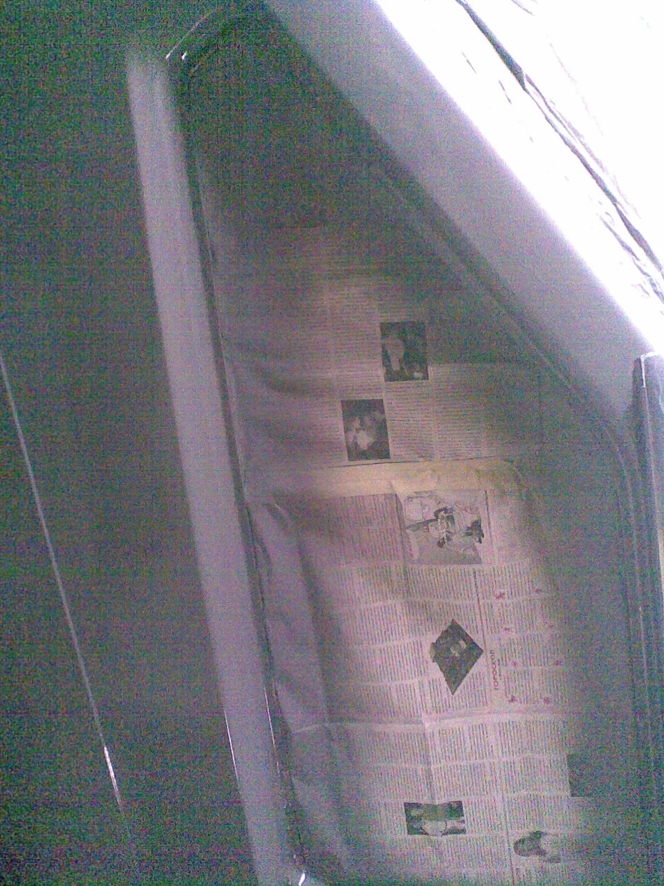

Сейчас практически уже готова крыша…
