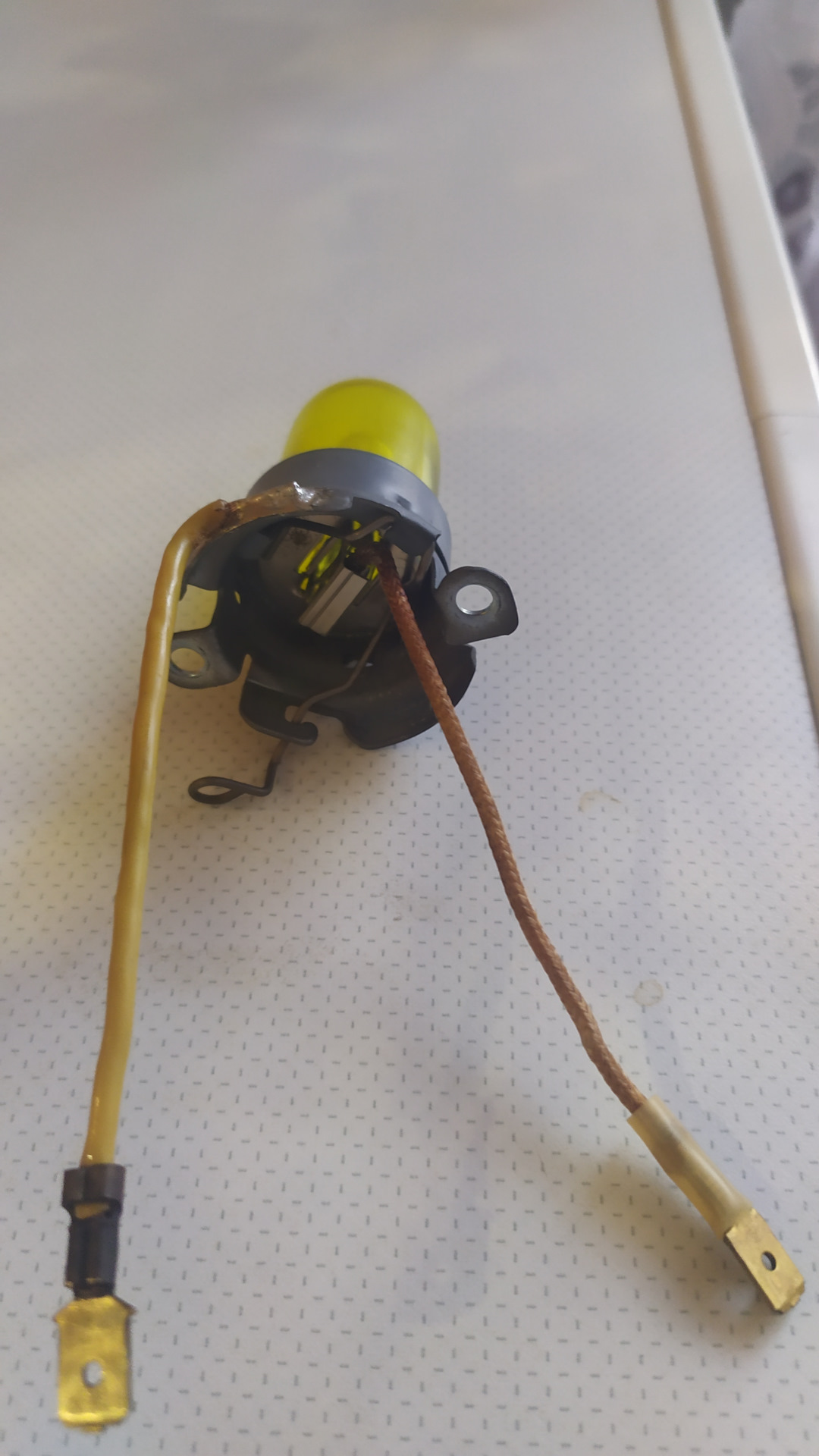

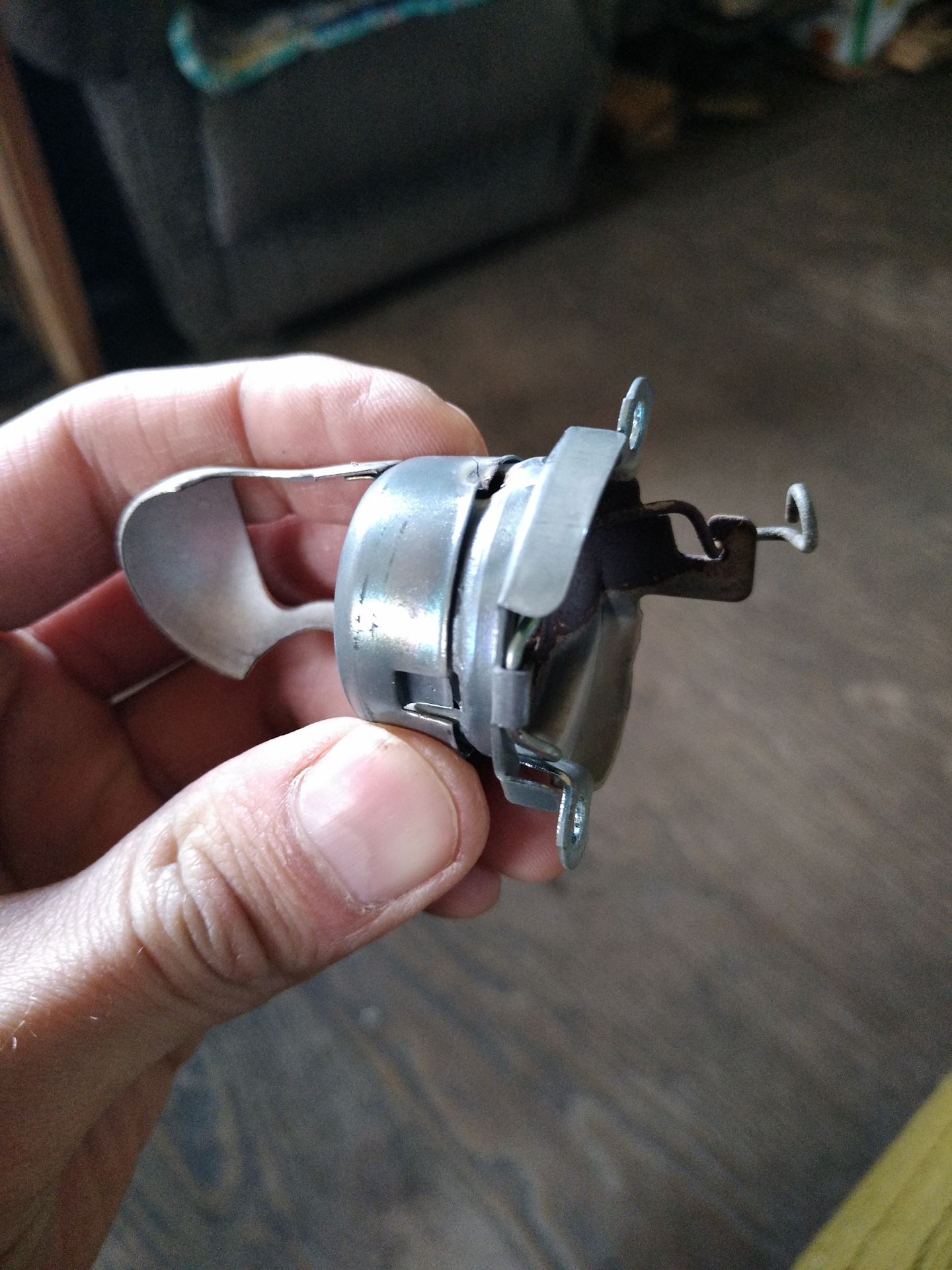

На чайнике в туманках стоят лампы с цоколем H3C, которые довольно редкие.
С целью повышения ремонтопригодности была поставлена цель найти решение, и оно было найдено!
Рассмотрев поближе лампы H3 и H3C, стало ясно, что та часть, которая вставляется в фару, у них идентична, отличия лишь в цоколе. У H3C клеммы "+" и "-" жестко впаяны в цоколь, а у H3 "+" выведен на проводе, а "-" идет через корпус.
Что надо сделать: вывести "-" на отдельную клемму.
Что делаем: берем провод, отрезаем примерно той же длины, как у плюсового.
Берем два "папы", обжимаем провод с двух сторон.
Одного "папу" засовываем в цоколь лампы, на цоколе имеются две щели/прорези, как раз подходящие по размерам к клемме. Садится очень плотно, контакт должен быть хороший (паять не надо).
Здесь есть момент — надо постараться не замкнуть "+" и "-" внутри цоколя лампы, потому что "+" там выводится из оплетки и наш "папа" будет торчать очень близко.
Выводы проводов соединяем с колодкой, которая раньше надевалась напрямую на лампочку с цоколем H3C.
Таким образом, удлинив на несколько сантиметров штатную проводку, получаем возможность установить распространенные лампы с цоколем H3 вместо редких H3C. :)
Говорят, лампу необходимо вставлять в фару прямоугольным вырезом вверх.

Как показало время, решение вполне рабочее. Но, когда я освоил паяльник, мне стало проще не обжимать "папу" в корпусе лампы, а припаивать. При пайке не надо бояться словить короткое замыкание внутри лампы, а спаяв сразу пару ламп "про запас", можно не браться каждый раз за паяльник.

на птф фарах маркообразных, под H3C, в металлической части патрона, или как его назвать, в том месте где зажимается лампа, есть металлический язычок, один в один как клемма "папа". То есть по сути в эту фару можно установить лампу, H3, но для этого нужно раздербанить фишку и подццепить плюсовой провод к хвостику лампы H3, а минусовой к этому самому язычку. Или же сделать переходник из куска провода длиной 5-10 см обжав его с двух сторон клеммами "папа" и "мама" и подключить его к этому язычку. В итоге нет необходимости каждый раз "дорабатывать" купленную лампу

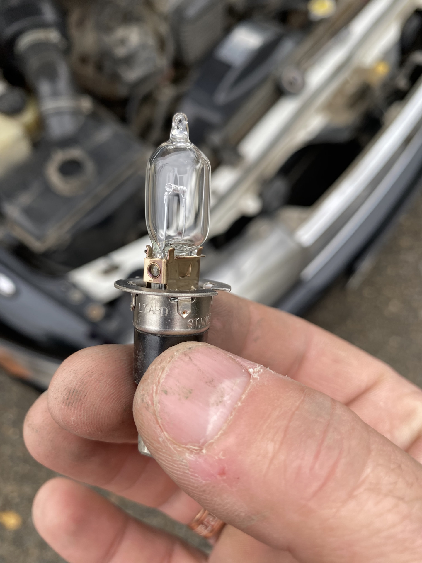

Тьфу тьфу у меня уже третий год стоят эти лампочки (LYARD) и вообще все чётко, найти бы ещё такие только жёлтые

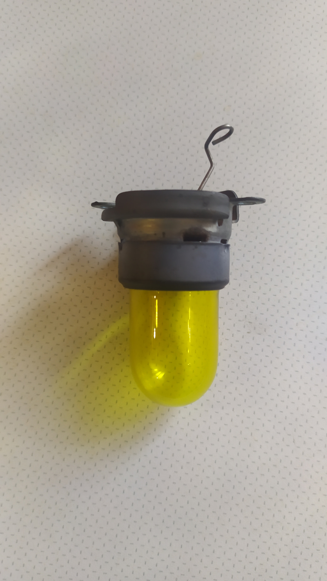

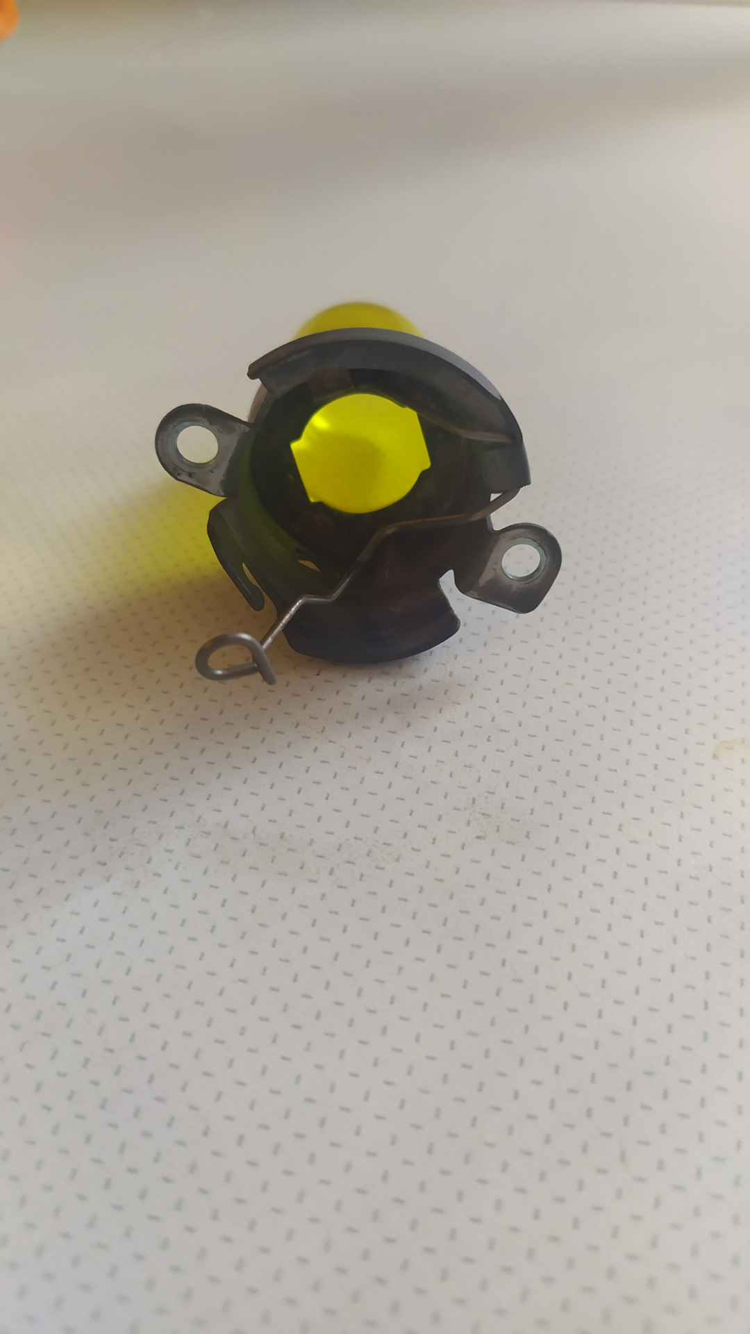

Все говорят про эти колпачки. Что за за колпачки?
Во многих ПТФ японских автомобилей снаружи прозрачные стекла, а светят они желтым светом. Все потому, что внутри стоит колба из желтого стекла, внутрь которой ставится лампа.
Вот припаял второй провод на массу держателя лампы. Сдаётся мне, что из- за этих желтых колпачков как раз лампочки и перегорают. От перегрева. Сниму- ка я их нафиг. Пусть светят белым.

Салют! Такой вопрос, может минусовой провод с клеммой к самому отражателю прикрутить/припаять? Проще ведь, и не надо каждую лампу каждый раз дорабатывать. Не к отражателю даже, а к держателю лампы.
Хорошая идея, я почему-то не додумался ))

Я тоже обратил внимание, что лампы отличаются только задом цоколя, хотел попробовать переставить саму лампу. Но надо курочить корпус и морочиться с проводами. В моей фаре резиновый колпак "обнимает" зад цоколя лампы Н3С, а если поставить Н3, то останется дыра. Наверно лудше заткнуть дыру., чем мороковать с перестановкой ламп в корпусах. А что, лампы Solarzen Pure Yellow -нормальные? А то Маяк что-то совсем мало живут, а фирмовые дорогие шибко. Какова цена Solarzen ?
