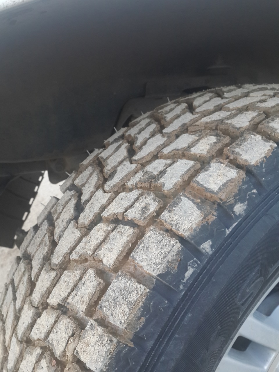

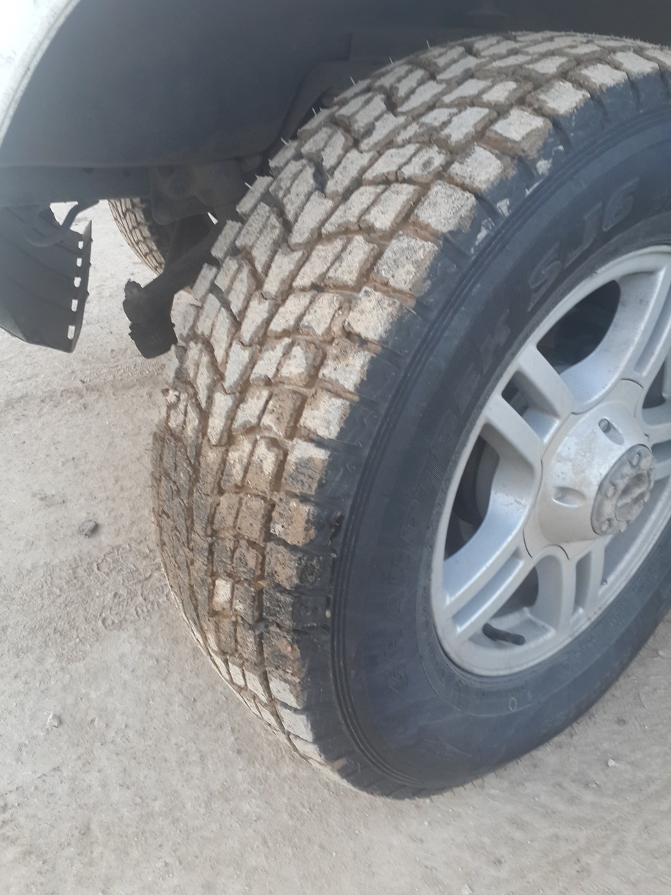

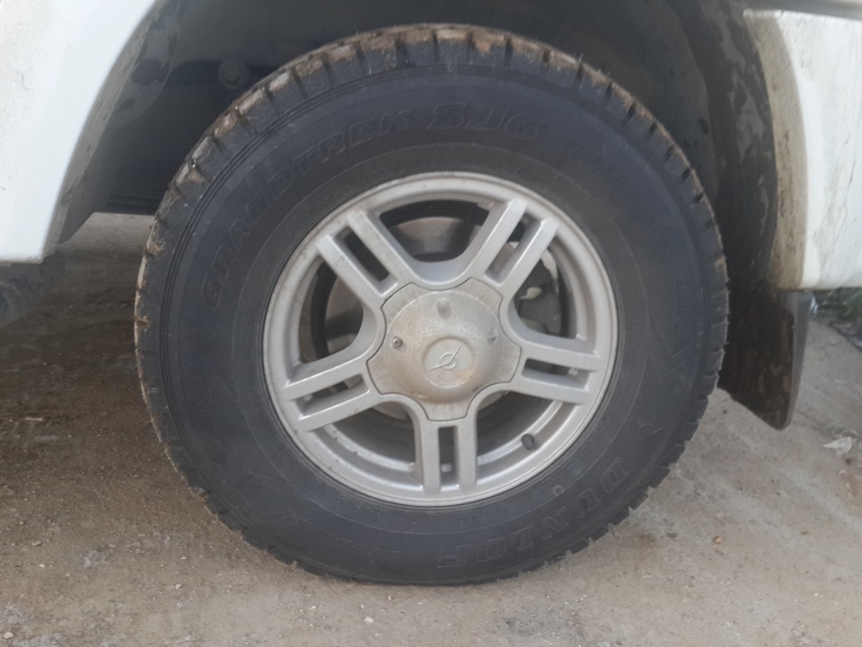

Пришло время и решил я переобуться. Была куплена резина Dunlop Grandtrek SJ6 245/70R16 . Был много наслышен об этих колёсах . За 5500 за баллон и переобувка 2300. Резиной доволен, мягкая, не шумная первые морозные и снежные испытания прошли на "ура"

У меня такая же, только 255 70 R16
И как впечатления ?
ну если талый лед то в горку на заднем приводе трогаться плоховато, давление было 2.1.
Для всего кроме гололеда на заднем размеры менее 255 70 будут хуже, на гололеде только тронуться тяжело на заднем, давление 2,05 по кругу одинаковое — не больше! А вот на полном как по асфальту и все равно какое гололед или снег, если только снег не по бампера, но тут 265 и выше нужно. Я бы наверно 265 70 16 еще бы поставил
на заднем в марте паро раз ловил занос на гололеде — успешно, дрифтует корректируется под сброс газа, наверно как заднеприводный спорт кар, скорость 50 была, на узкой улице…вроде тепло было (+1.-1), но гололед не увидел и не включил полный, с шипами (опыт по волге 31105 с бриджами 7000 то же самое наверно было бы), .
Короче с ней уже 2 зимы — отличной с учетом полного привода — шлицы карданов 2 раза в год качаю, крестовины раз — эта резина (Sj6) не вредит жесткому полному приводу, и как бы дает эффект уравнивания коэффициента сцепления под всеми колесами…с шипами не так
Только полный на ходу подключаю загодя. На полном приводе отлично — скорость до 80 км-ч пробовал… на ледовом или укатанном снежном повороте немного сносит в бок на 10-20 см (обе оси) 50 км-ч при нажатии газа, а 80 км-ч уже без — ну это нормальное поведение для полного привода с заблокированным межосевым (или без межосевого) — газ в повороте резко не бросать и не давить! Плавно отпускать, плавно давить.
Шипы это чисто если на заднем по гололеду… покрытие всегда смешанные. и если лед будет с асфальтом чередоваться, то шипы с полным и передним приводом могут дать обратный эффект — знаю много примеров на современных иномарках ( на последних мондео подскакивание переднего колеса на снежной глыбе из под колеса впереди идущего авто, на покрытии лед-асфальт дает разворот 360+кювет).
