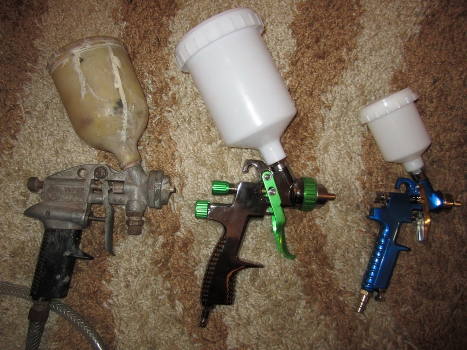

Вот такой боезапас.
Однозначно для окраски одной машины брать такой набор в хозяйство нерентабельно. Но я же намереваюсь красить 3 как минимум (Вольгу, Аквамаринку и Черного донора), так что, думаю, в самый раз будет! Так что записываемся в очередь на покраску, как набью руку, можно будет открывать малярный цех выходного дня!

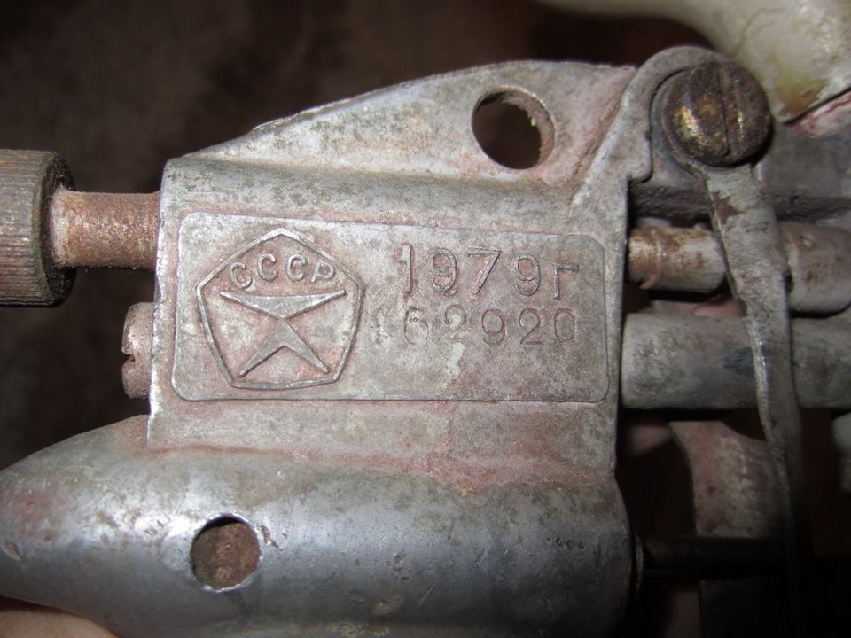

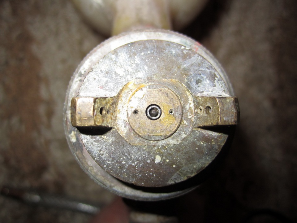

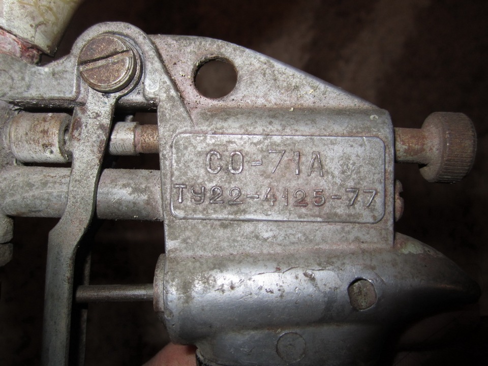

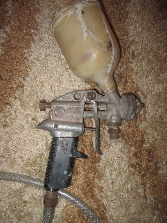

СО-71A (дюза 2 мм). Для жидкой шпатлевки и грунта-порозаполнителя

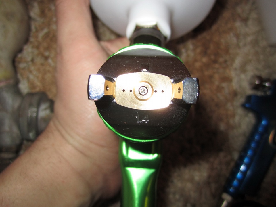

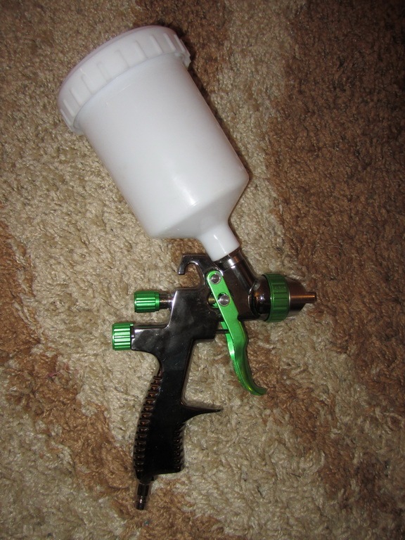

Китаец с дюзой 1,4 LVLP ECO SG-30L14 — для заливания металликом, базой, лаком… Низкий расход воздуха, малое давление (1,5-2 атмосферы) и большой коэфициент переноса. И все за 1100 рублей!
1) Мини краскопульт, китаей с дюзой 1 мм, Mini HVLP Spray Gun (H2000). Для особо-мелких и точных работ, когда нужно мало краски. Например пулить сварочный шов травящим грунтом. или покрасить детали салона 24-ки… Или, … да мало ли еще, когда нужно пятно размером с десятикопеечную монетку и количество краски с пару наперстков?

Этим набором только заборы красить

где покупали ECO?
в магазине

п.с — пестоль для жидкой шпакли напомнил мне мой пескоструйный вот что значит сделано в ссср!
У него одна головка (по ходу медная?) весит почти столько, сколько китайский мини пулик))) По сравнению с ними — брутальность так и прет)
та там хиттрожопая система, долго не верил что она заработает, но результатом был убит наповал)насчет брутальталности ты в точку попал!)а китайци лепят все с силумина который вобще ничего не весит:D
почти один в один как твой только нет бачка есть такой же снизу штуцер забор песка и вместо сопла там насадка так называемый — ствол с хорошей сталюки!
