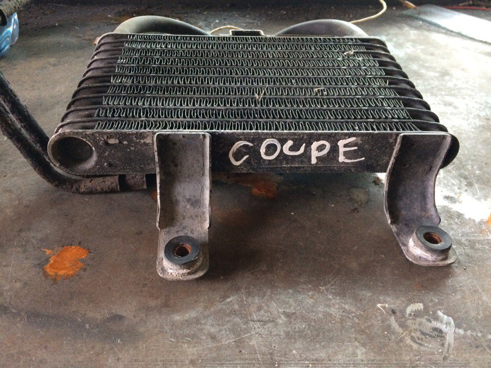

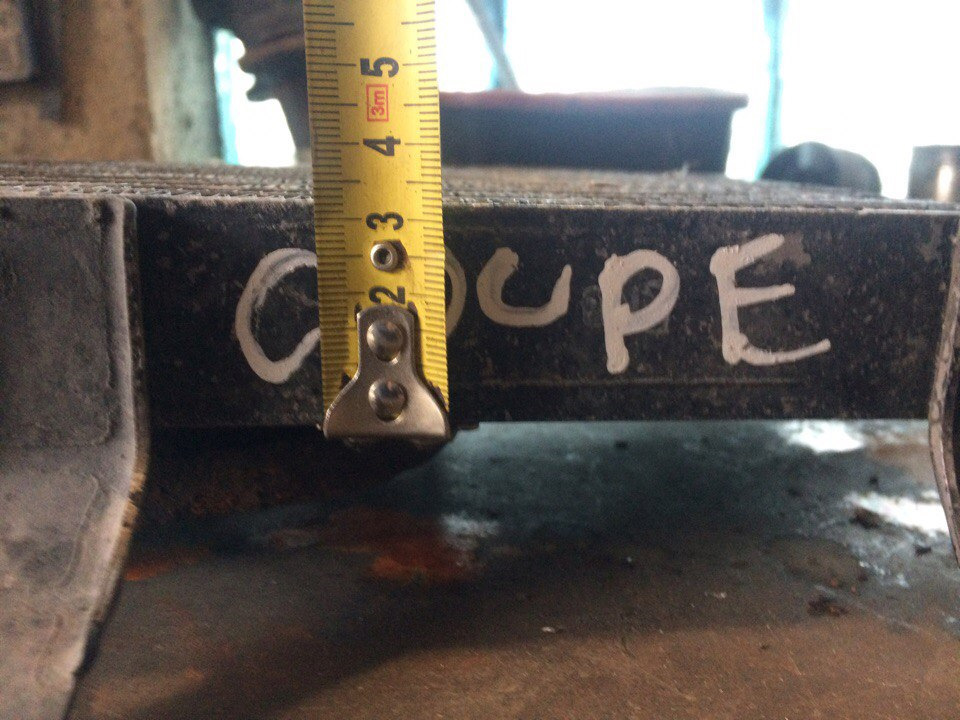

обьездив все разборки на самой невзрачной где казалось бы ничего путнего не найду, мне показали самый более-менее реальный вариант, а так как я ездил на копейке, то сразу была возможность примерять товар…

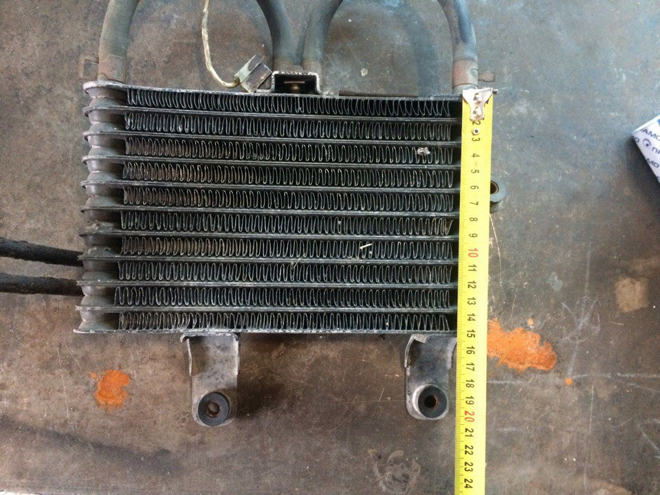

в итоге был приобретен радиатор Самсунг скорее всего от Хюндай Купе за 400грн, наверняка он от АКПП, но продаван не знал точно, просто лежал себе радик да и все)
а устанавливаться он должен был бы как то примерно так

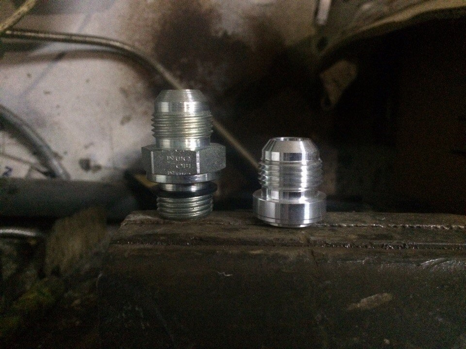

у них я выбрал соединение JIC, оно должно было бы подойти к китайским соединениям AN, ну а по диаметрам решил делать по-больше, по этому стремился к AN10
так как на радиаторе по сути ничего нет, то нам понадобится пара приварных штуцеров AN10, для меня проще всего было их просто заказать на АЛИ, по этому заказаны были по ссылке
все нормально приехало ко мне
вот китайские AN10 алюминиевые и стальное угловое соединение JIC приобретенное в Гидрохаусе, накидной угол 90градусов и ответка на него с резьбой 1\2" что на фото мне тогда стали в 160грн, а теперь представьте что их на 4 и это еще без обжимных муфт… правда ответки мне не нужны, так как есть китайские…
все подошло друг к другу, я рад=)

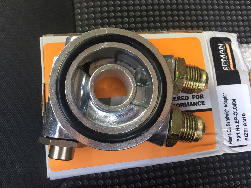

дальше надо организовать подачу масла на радиатор, тут самым бюджетным решением будет проставка ГАЗель, она имеет термостат и редукционный клапан, но минус ее — она сливает масло в поддон((( то есть она не работает на ХХ, а только при привышении давления для открытия редукционника, ну и все что идет на радиатор, дальше в поддон, то есть мы теряем производительность масло насоса…((( это вариант отпал… есть варианты проставок с ино, но найти что бы подходила по крепежу и по цене — мне не удалось…
по этому идем опять к китайцам)
для себя решил что проставка должна быть ОБЯЗАТЕЛЬНО с термостатом! радиатор на зиму картонкой закрывать у меня желания нет, да и даже зимой радиатор может быть полезен, но не всегда, по этому термостату быть!
была заказана проставка по ссылке
Масляный радиатор фильтр Сэндвич пластины + термостат адаптер AN10
и ждал я ее 2 месяца! так она и не пришла((( во всем виновна наша Новая Почта! с Китая проставка до Украины доехала быстро, таможню проехала и попала в лапы Новой Почты, которая удосужилась потерять контакты заказчика (который в свою очередь зарегистрирован у них и есть в базе данных!), в итоге он еще и умудрились перепутать отделение, приехала проставка в другой город вообще, пролежала там с месяц и была отправлена в Киев для утилизации… когда она должна была ехать в утиль — был оформлен возврат в Новой почте по телефону и в второй раз в отделении почты, но ничего это не дало, денег нет, товара нет… я попал на деньги выходит из-за отношения НП к клиентам…
долго я не мог смириться с этим, чисто жаба душила повторно заказ делать, но все таки был повторный заказ точно такой же проставки, но у другого продавца, товар попал в руки чуть дольше чем через месяц
еще при заказе проставки меня мучил один вопрос — какая же резьба на ВАЗовском фильтре? сколько смотрел кто заказывал проставки, никто не писал резьбу! а при заказе это нужно указать…
так вот — вазовский фильтр имеет резьбу 3\4 16

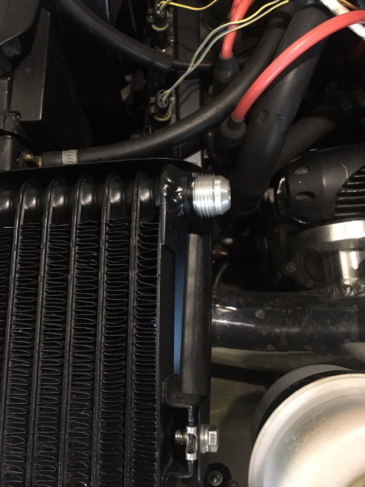

ну и как видите, радиатор уже с приваренными аргоном штуцерами AN10, внутри рассверлено до нужного диаметра, внутри радиатор в принципе ничем не отличается от тех что продаются для охлаждения масла двигателя, просто тут с фитингами повозиться пришлось… радиатор был промыт как изнутри, так и снаружи, все соты чистенькие, продувается легко, после был окрашен в черный мат с баллона…
вышло что радиатор расположен под жабрами, захват свежего воздуха сделан сбоку основного радиатора, между ним и фарой (я ж для этого даже подрезал металл когда машину к покраске готовил), ну а выдувается это все даже не под капот, а через жабры на улицу, а о под капотом и так жара… получается что жабры сделаны не просто так, а с толком=)
вот так прикрутил радиатор, заклеил штуцера скотчем и катался некоторое время, не было шлангов да и я решил по мониторить вообще температуру масла в двигателе, ведь при переходе на 213 низ в поддон была вварена гайка под датчик температуры ОЖ обычный 2101, тот что в ГБЦ стоит, его я вкрутил и в поддон!

Все круто, но проставку лучше заменить на что-то качественней, чтоб термостат не подклинил в ответственный момент.
разбирал эту проставку, смотрел как устроена — все до безобразия просто, клинить и не чему) ну а в случае клина там в любом случае мотор без масла не останется, просто на каком то контуре заклинит каком то, критичного ничего не будет

Прочитал всё несколько раз так ине понял почнму газелевский переходник не походит
с ней теряется драгоценное давление
Тогда оно теряется и на газели, зачем эту проставку туда поставили чтоб мотор убивала?
Да, давление теряется и на газели, ибо скидывается в поддон… изучите устройство проставки ГАЗовской, там все станет ясно, ничего сложного нет
Термоклапан — предназначен для автоматического регулирования подачи масла в масляный радиатор в зависимости от температуры масла и его давления. На двигателе термоклапан установлен между блоком цилиндров и масляным фильтром.
Термоклапан состоит из корпуса 3, отлитого из алюминиевого сплава, двух клапанов: предохранительного, состоящего из шарика 4 и пружины 5, и перепускного, состоящего из плунжера 1, управляемого термосиловым датчиком 2, и пружины 10; резьбовых пробок 7 и 8 с прокладками 6 и 9. Шланг подачи масла в радиатор подсоединяется к штуцеру 11.
От масляного насоса масло подается под давлением в полость термоклапана А. При давлении масла выше 0,7. . . 0,9 кгс/см шариковый клапан открывается, и масло поступает в канал корпуса термоклапана Б к плунжеру 1. При достижении температуры масла 81 + 2°C поршень термосилового элемента 2, омываемого потоком горячего масла, начинает перемещать плунжер 10, открывая путь потоку масла из канала Б к масляному радиатору.
Шариковый клапан предохраняет трущиеся детали двигателя от излишнего падения давления масла в системе смазки.
Нигде невижу падения масла, оно частично перепускается через термоклапан для охлаждения бе з падения давления!
Ответ простой — в проставке газовской есть только выход, входа нет! Масло идущее на радиатор, дальше сливается просто в поддон, оно не идет в систему смазки!
Моя проставка же остужает масло и пускает его обратно в двигатель, поддердивая температуру масла кажется 85 градусов… вот и весь ответ, почему не газовская проставка

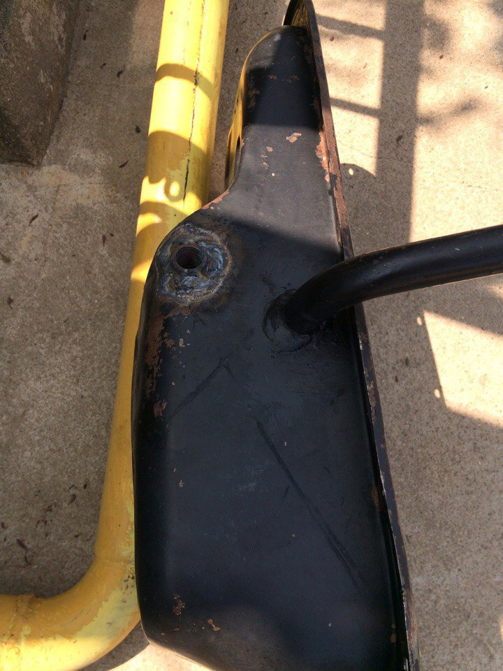

Поддон будет попеть как не вари:( На счет резьбы меня бы спросил я знаю)
а че ему потеть если заварено нормально? у меня один раз потело, проварили еще разок — прошло… у меня другая беда, масло подтекает на соединении маслослива с поддоном, там и силиконовую прокладку ставил и картонную и сейчас паранит стоит… подтекало, последний раз затянул как только получалось — вроде не текло
Да вот проваривай не проваривай и проливай потом, все равно сволочь находит место (
нууу бывает конечно… надо варить пока не перестанет течь)
