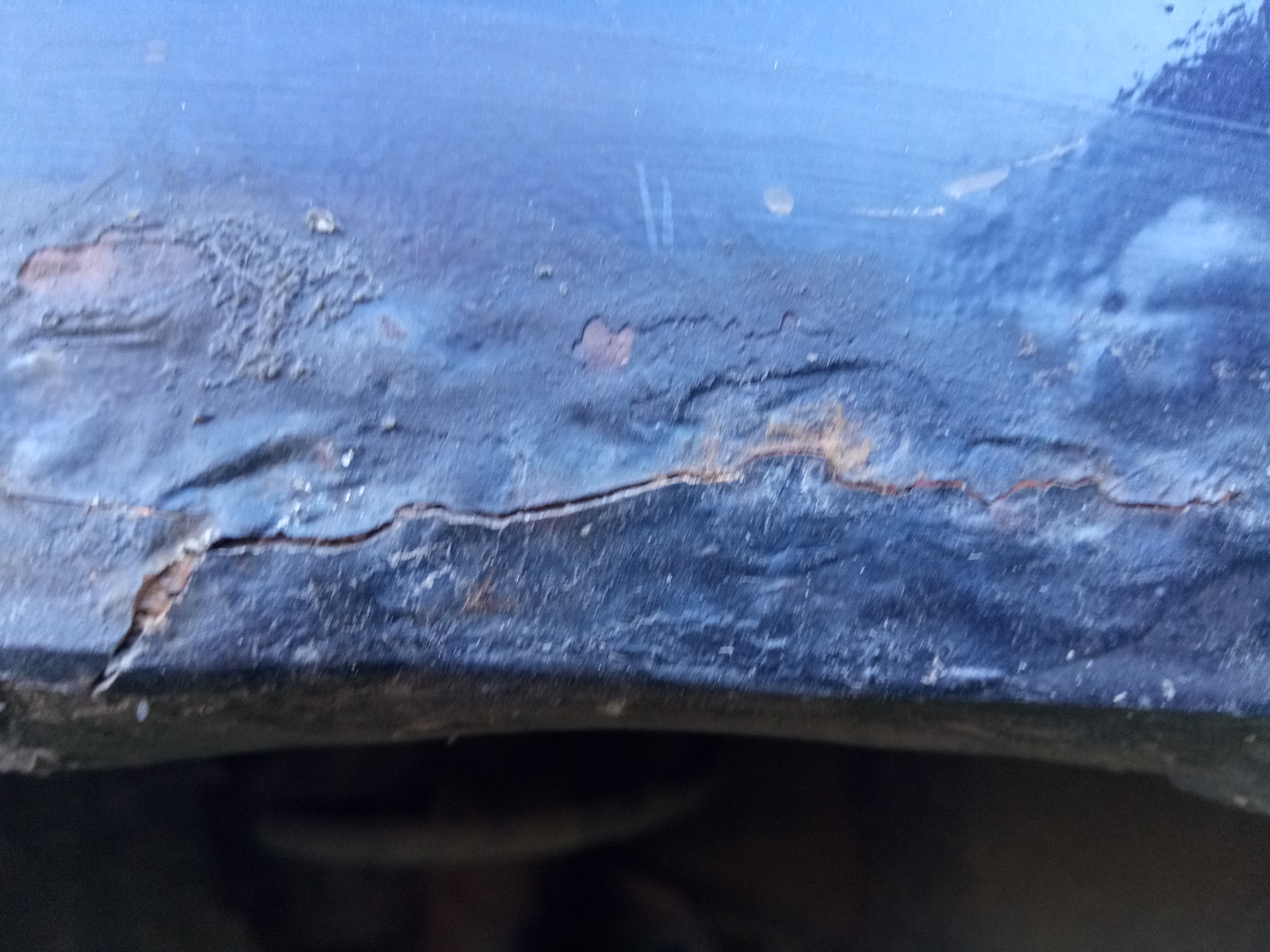

Начну с того, что я не считаю такой ремонт лучшим, чем сварка, более того, я считаю этот способ более геморойным, но что есть под руками и тем и делаю. Но как показал мой опыт, такой ремонт имеет права существовать, т.к. в другом месте стекловолокно держится уже 2,5 года.
Еще 2,5 года назад я эту арку зачищал и там уже было все прилично гнилое, но кое какой металл присутствовал, поэтому я его обработал цинкарем (больше им пользоваться не буду), и на всякий случай обклеил с внутренней стороны стеклотканью. Уже через год вылезли нехилые жуки, но ничего не отваливалось. А недавно решил постучать резиновым молотком по кромке арки, т.к. та отогнулась. Оказалось, что все это держалось на стеклоткани, все сгнило в труху, и после удара отвалилось (стеклоткань же не гнется).
Что делать? Вспоминаем старый способ. Вырезаем труху.
Цинкарь мне в обработке от ржавчины не понравился, может потому что я его не смывал (но зачищал), жуки как то быстро поползли, но учитывая то как много людей пользуются им и хвалит, спишем это на мои кривые руки. В этот раз я купил Sonax, на сайте Abw.by можно найти сравнение преобразователей ржавчины, этот оказался лучшим, хотя не факт, что все не куплено.
По инструкции нужно зачистить рыхлую ржавчину, нанести на оставшуюся, подождать, нанести второй слой, снова подождать, ну а далее грунтовка и т.д. Мои предварительный эксперименты показали, что ржа на гнилой арке вылезала через месяц, но это без грунтовки и всего остального, только средство, для сравнения, под цынкарем вылезало через неделю, и это из под грунтовки.

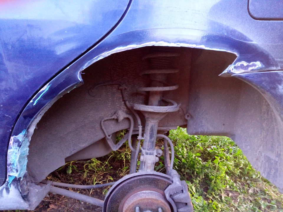

Вырезаем нужный кусок из оцинковки
Заклеиваем стеклотканью
Шпатлюем, брал универсальную, она мне больше всего нравится
И вот результат
Прошу сильно не пинать, получилось не очень, апельсиновая корка, делалось все на скоряк за два дня, с отовлечением на разные дела. Температура уже низкая, да и гаража нет.
Попутно погонял жуков в других местах.
Дело это дороговатое, ушло на все 50 у.е., при том краска у меня уже была с прошлого раза, правда и многое я даже на половину не использовал. Еще в эту сумму входит покупка пистолета для нанесения мовиля и мастики, но это позже.

Подскажи, пожалуйста, где стекло ткань брал? И как форму арки делал: на глаз или по шаблону какому нибудь?
Ткань брал там же, где и краску продают, ткань средней плотности. Форму вырезал сначала из кортона. Нижнюю часть, арки отрисовывал с арки с другой стороны. Потом все вырезал из кусочка оцинковки. Далее с внутренней стороны фиксируется на малярный скотч ну и дальше наносишь стеклоткань
