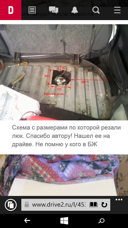

Всем спасибо кто откликнулся снял бак мусора немерянно помил поставл назад нушото время от времени плавают обороти и обнаружил при заглушки двигателя у шланги подачи повляется пузирьки непойму откуда берутся которие как буси бегут в бак

Я дырку вырезал как на фото

так под сидениями должна быть горловина. открутить ее и вынуть сам стакан, там есть сеточки, может они засорились. я в кенгушке таким макаром мыл бак, снял крышку под сидениями, вынул стакан этот (как он правильно называется не помню) и руку в бак и мочалку, и пошел все хорошенько вымокать =) заодно продул все входные отверстия в фильтр (тот что в баке). а может и сам топливопровод забит (смокнул говнеца с бака). Снять с груши конец и попробовать дунуть в него каким-то компрессором
К очень большому сожалению, на берлинго-партнерах нет этого люка, или пилить болгаркой или снимать бак.
