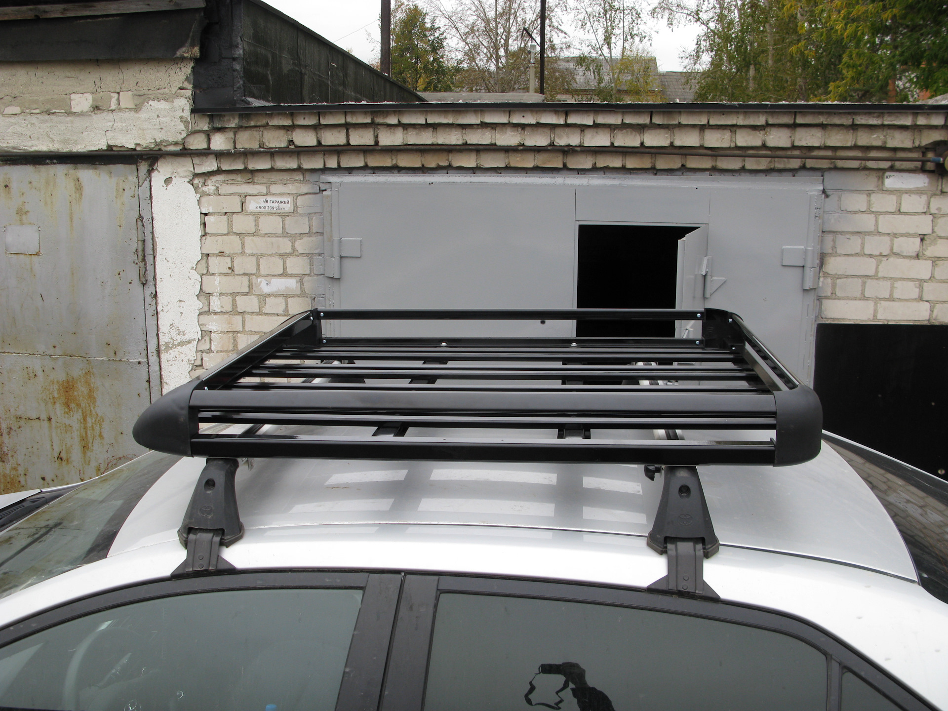

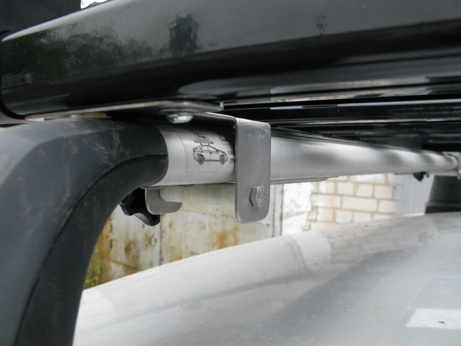

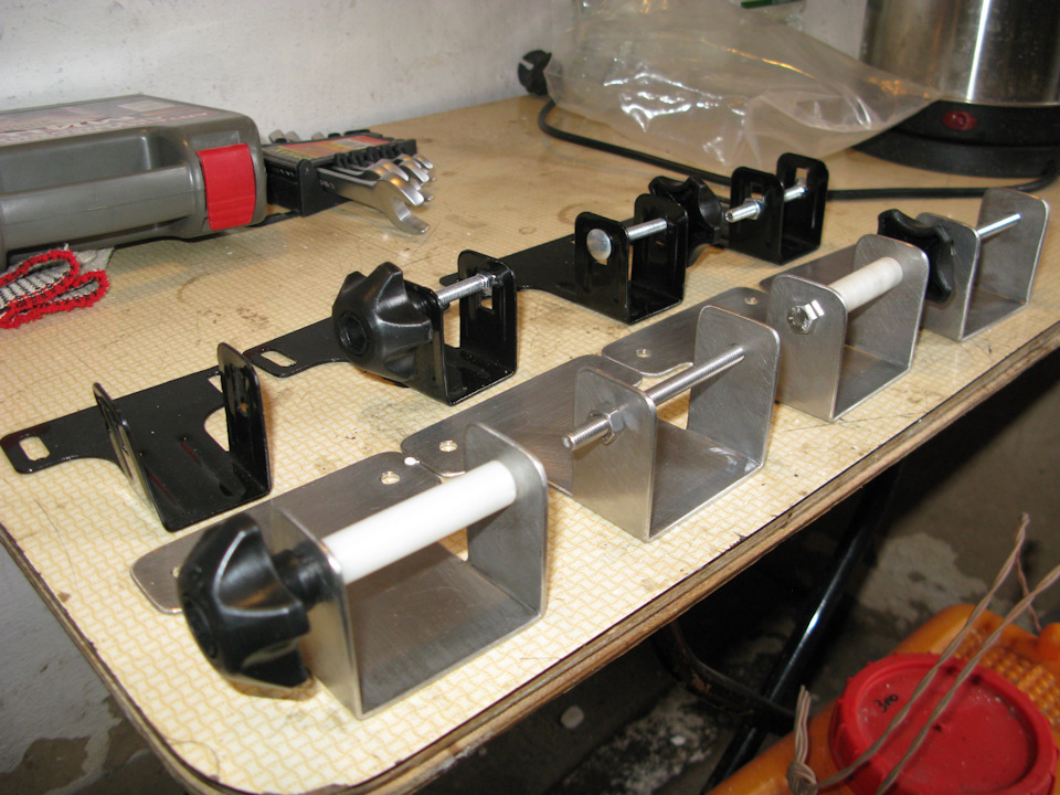

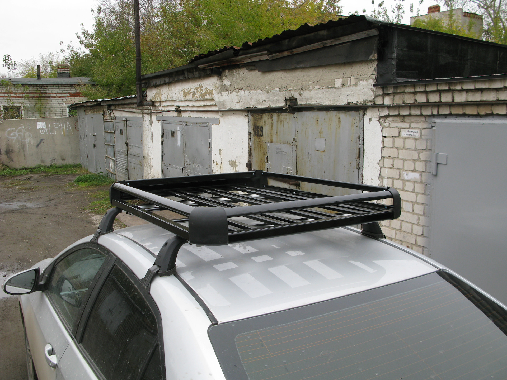

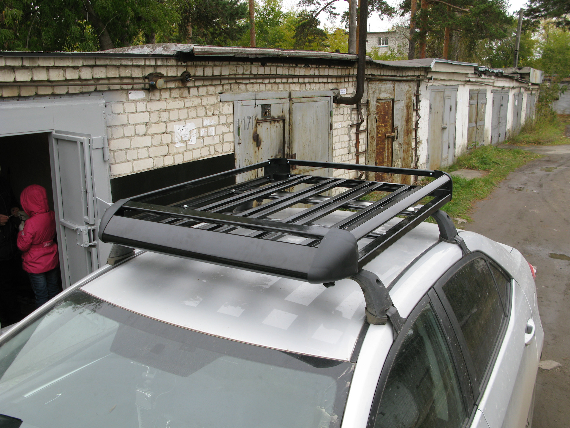

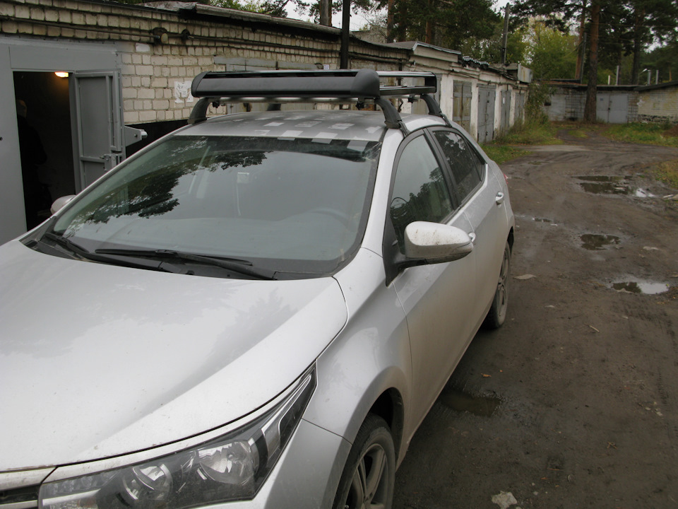

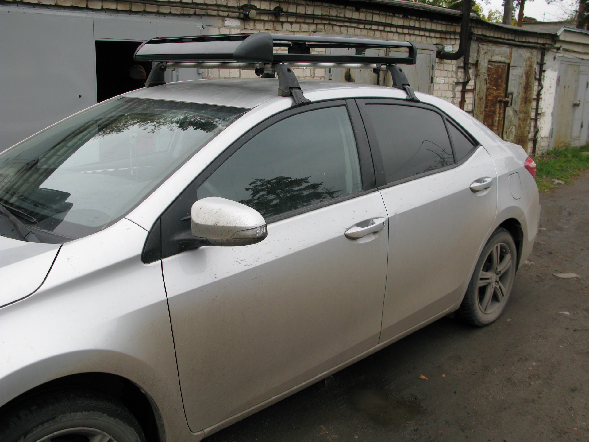

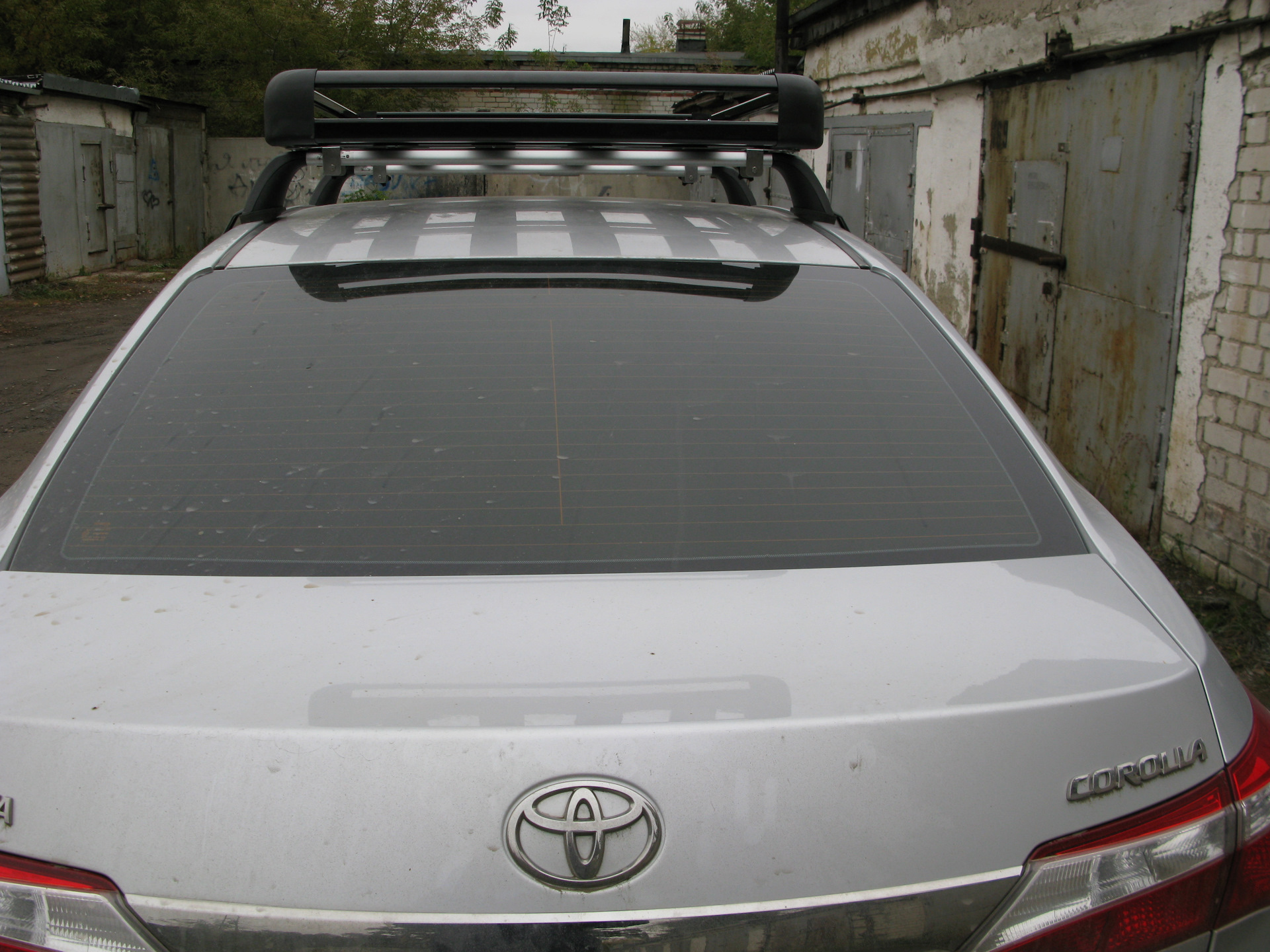

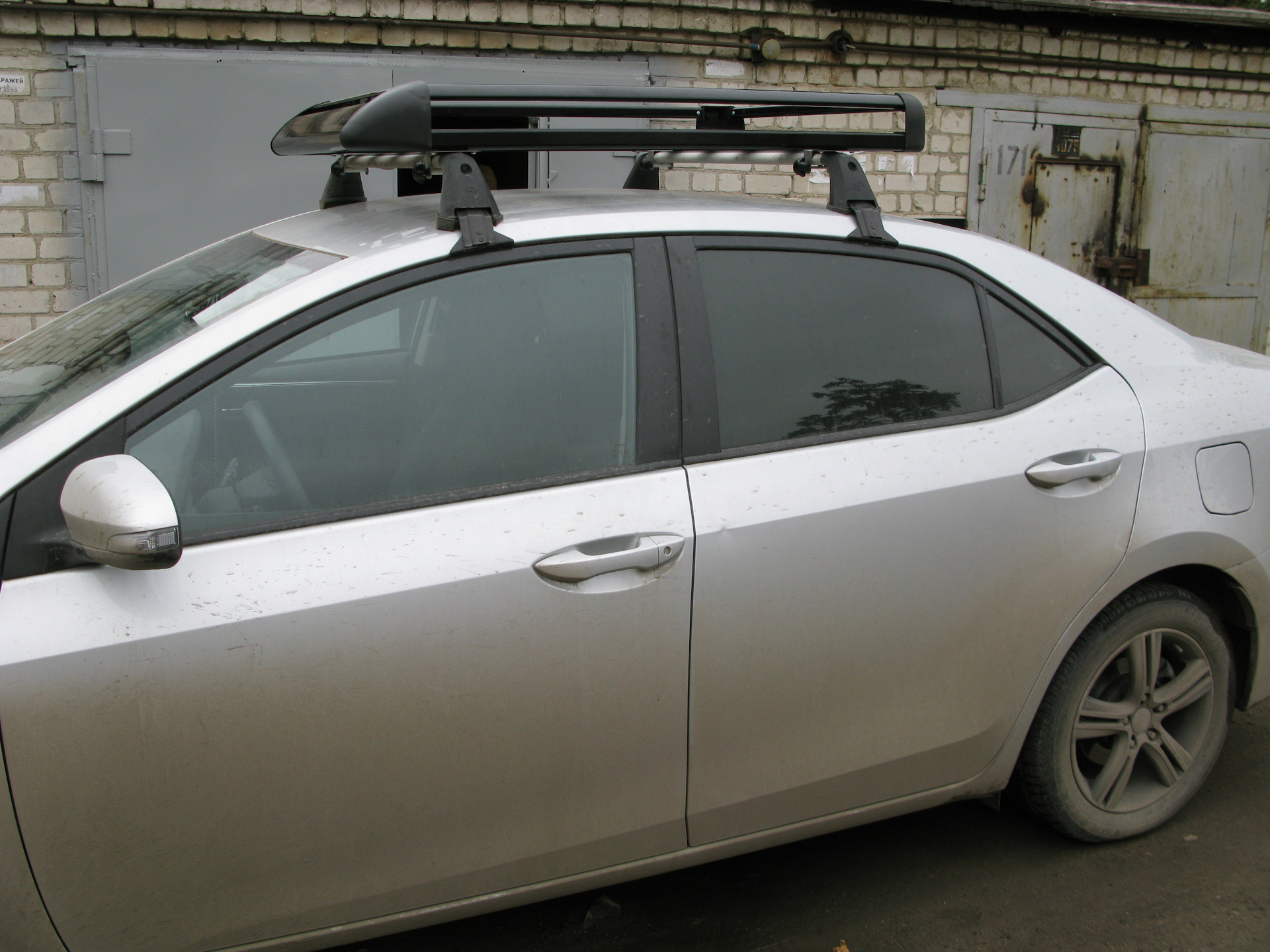

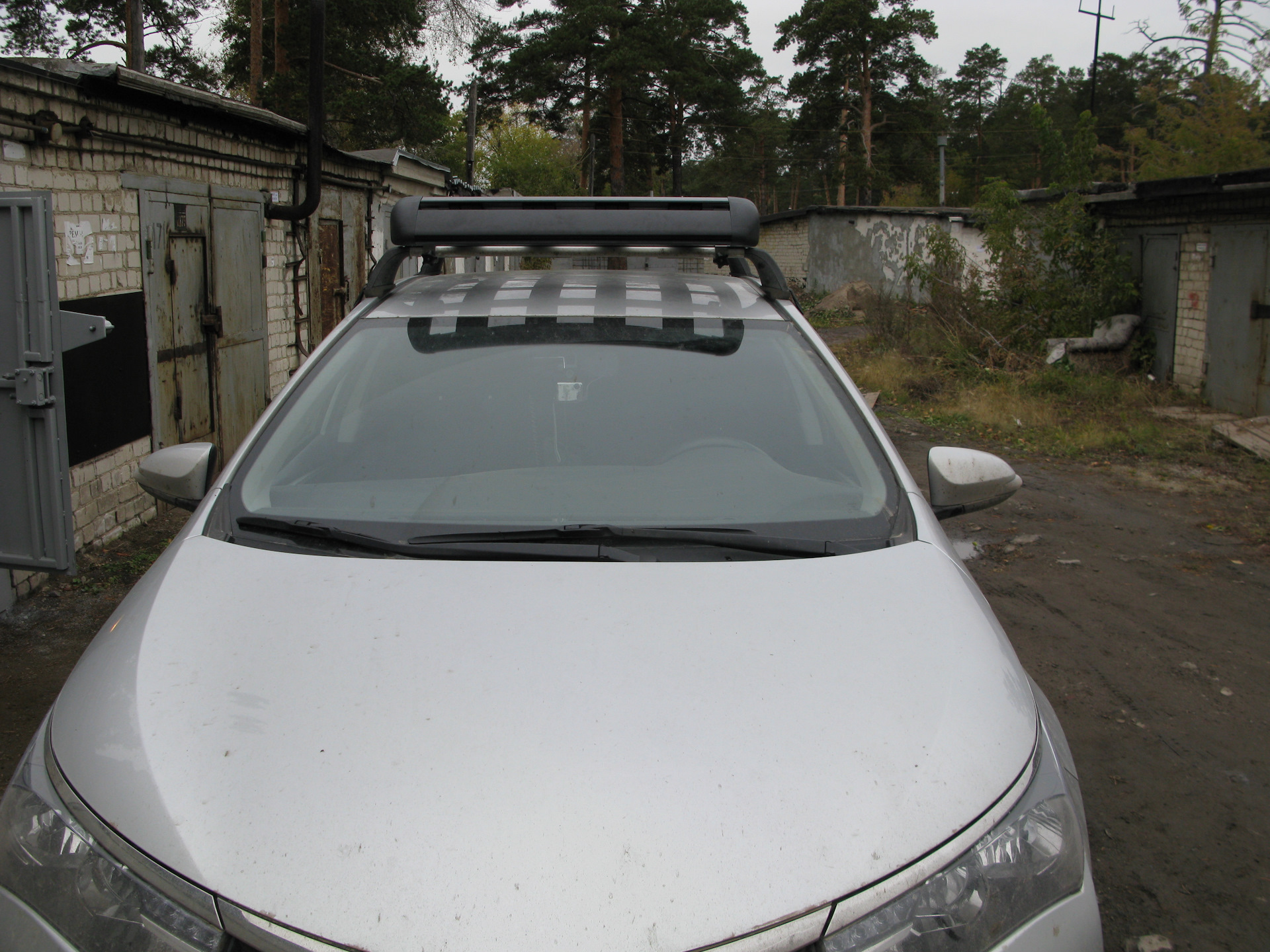

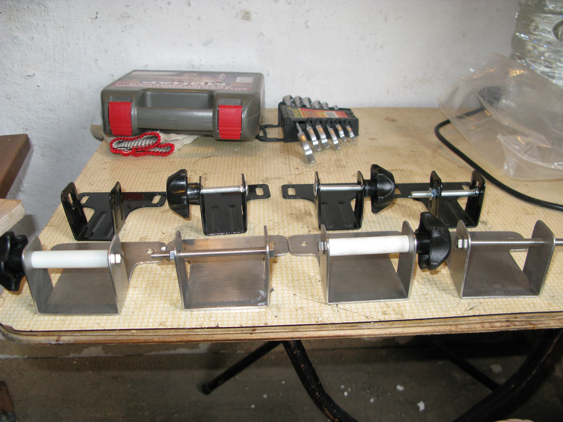

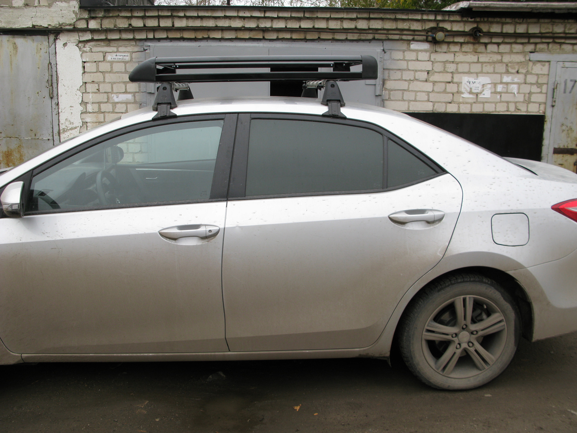

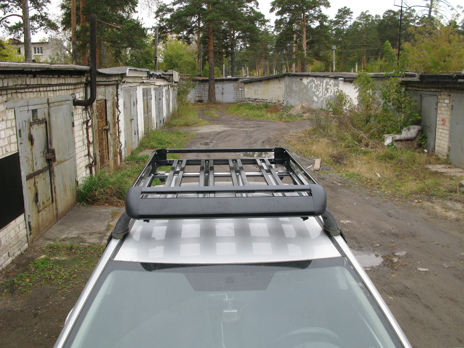

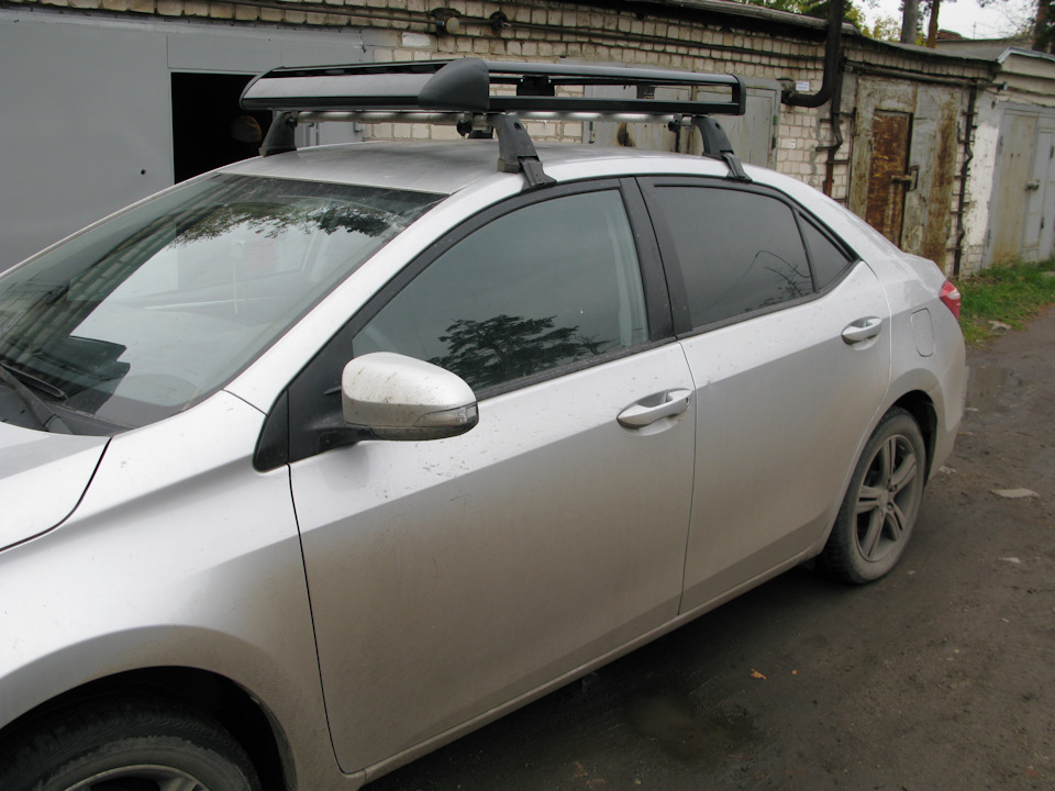

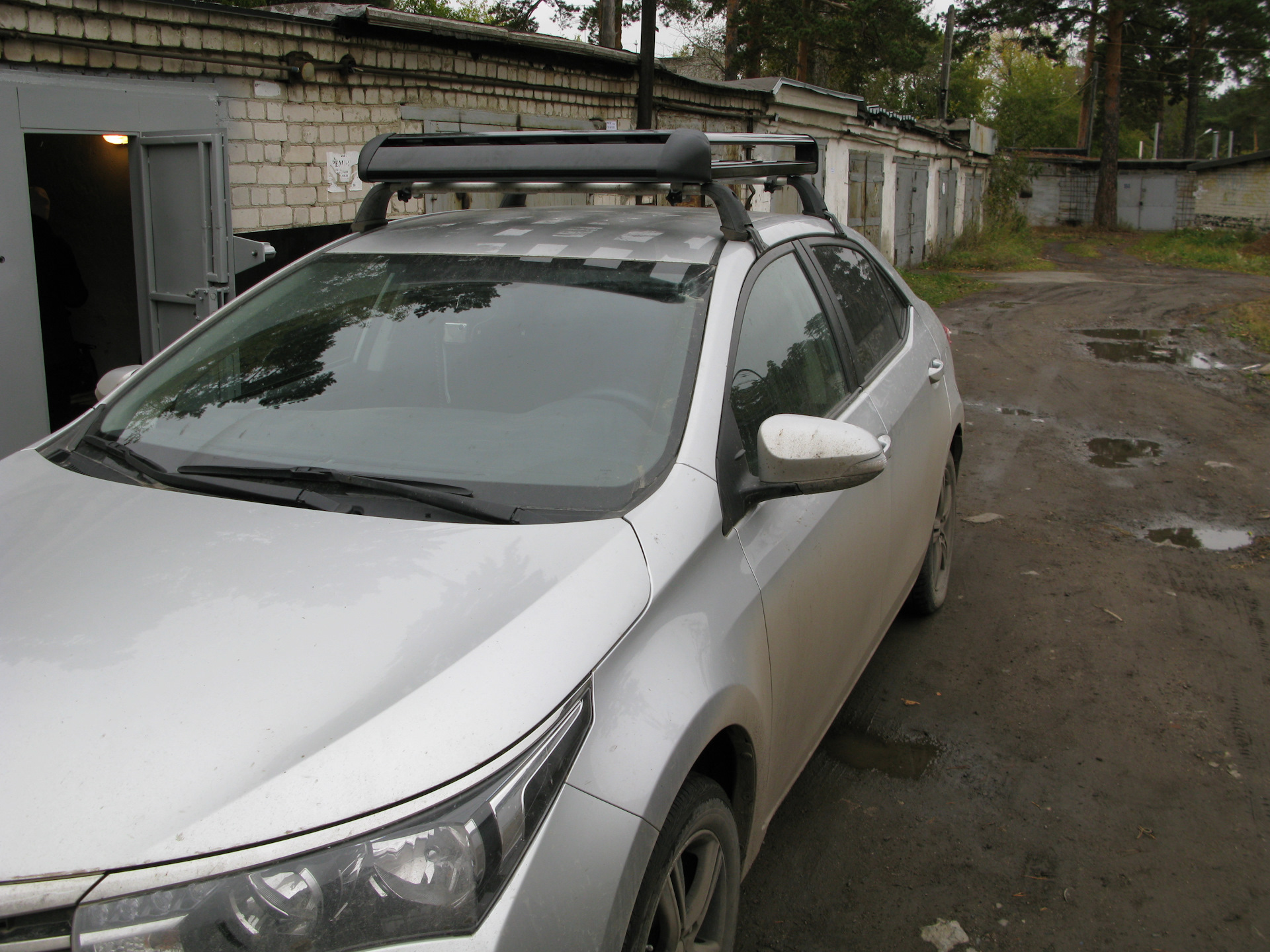

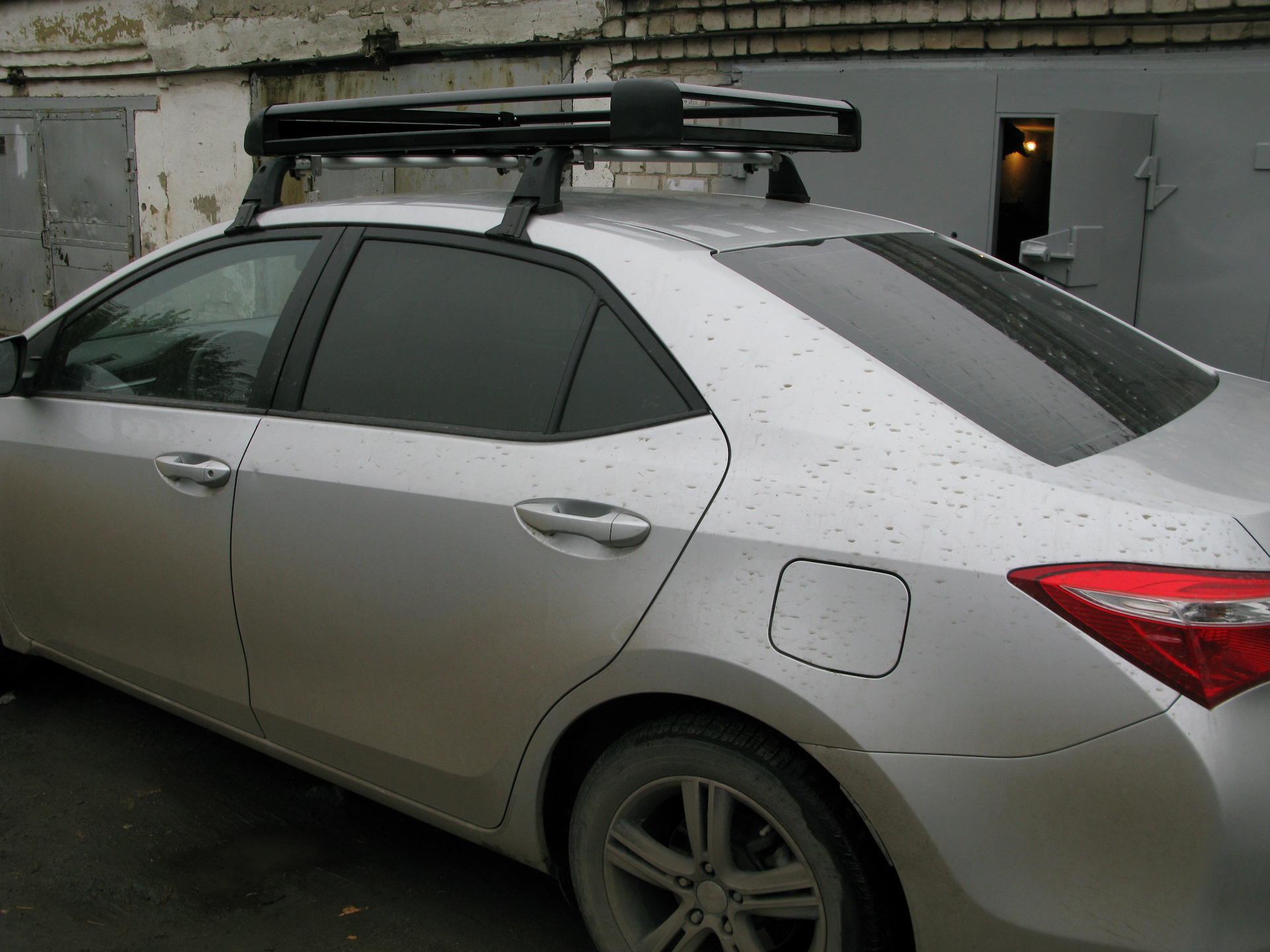

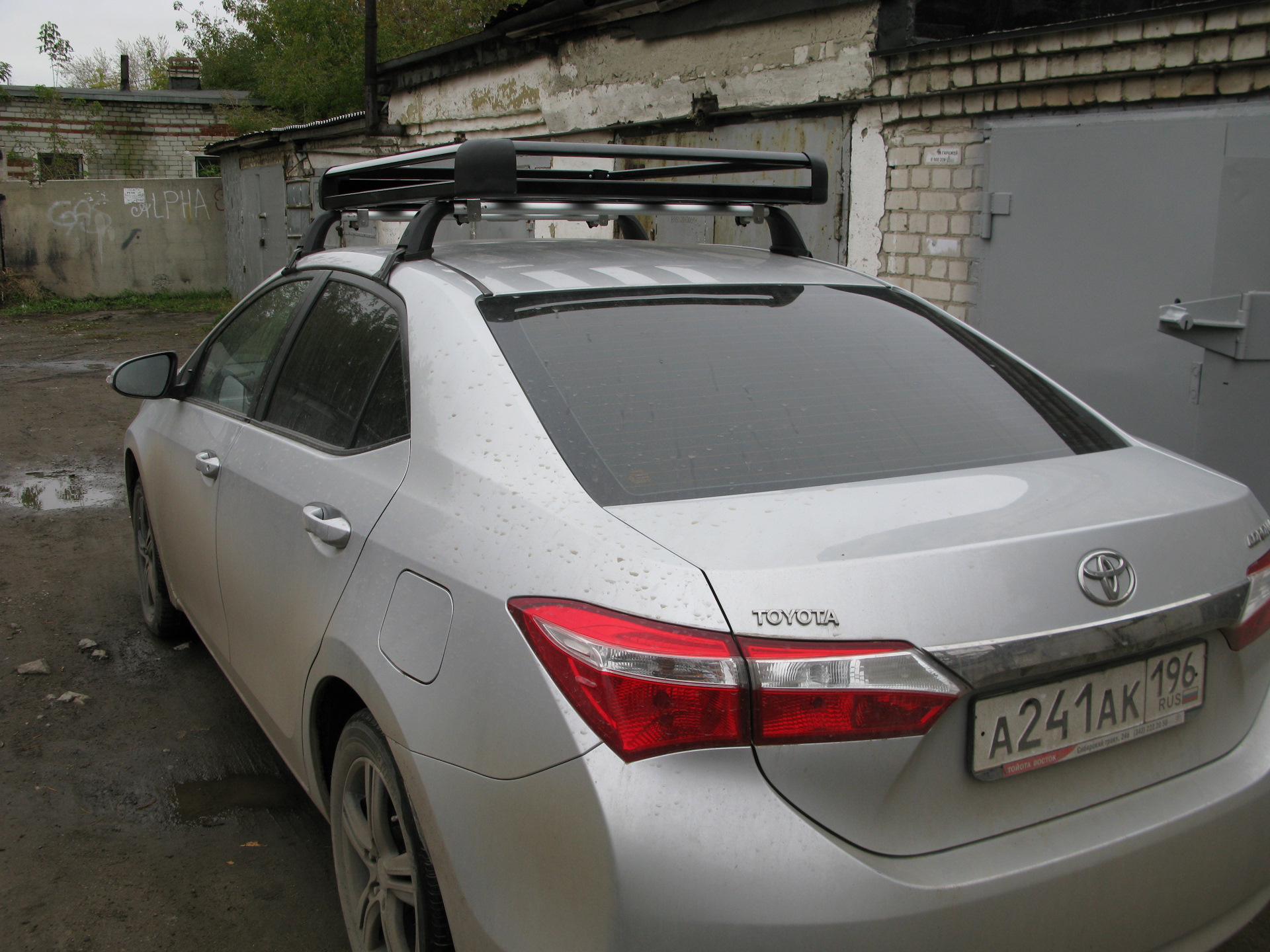

В дополнение к дугам докупил багажник Aerorack 120 х 95. Заказывал на drom.ru с Владивостока. Пришёл за 10 дней. Сам багажник 3800, доставка 600. Крепления штатные пришлось переделывать (штатные под квадратные дуги) Сделал из нержавейки 2мм. Болты и гайки заменил на нержавейку (покупал в крепёж сити) Багажник лёгкий, ставить и снимать в одну каску легко (примерно 4-5 минут).

Для меня в автобоксе места маловато, да и по цене дороже выходило. По этому взял такой багажник. Снимается за 5 минут, дуги постоянно стоят, не снимаю.
