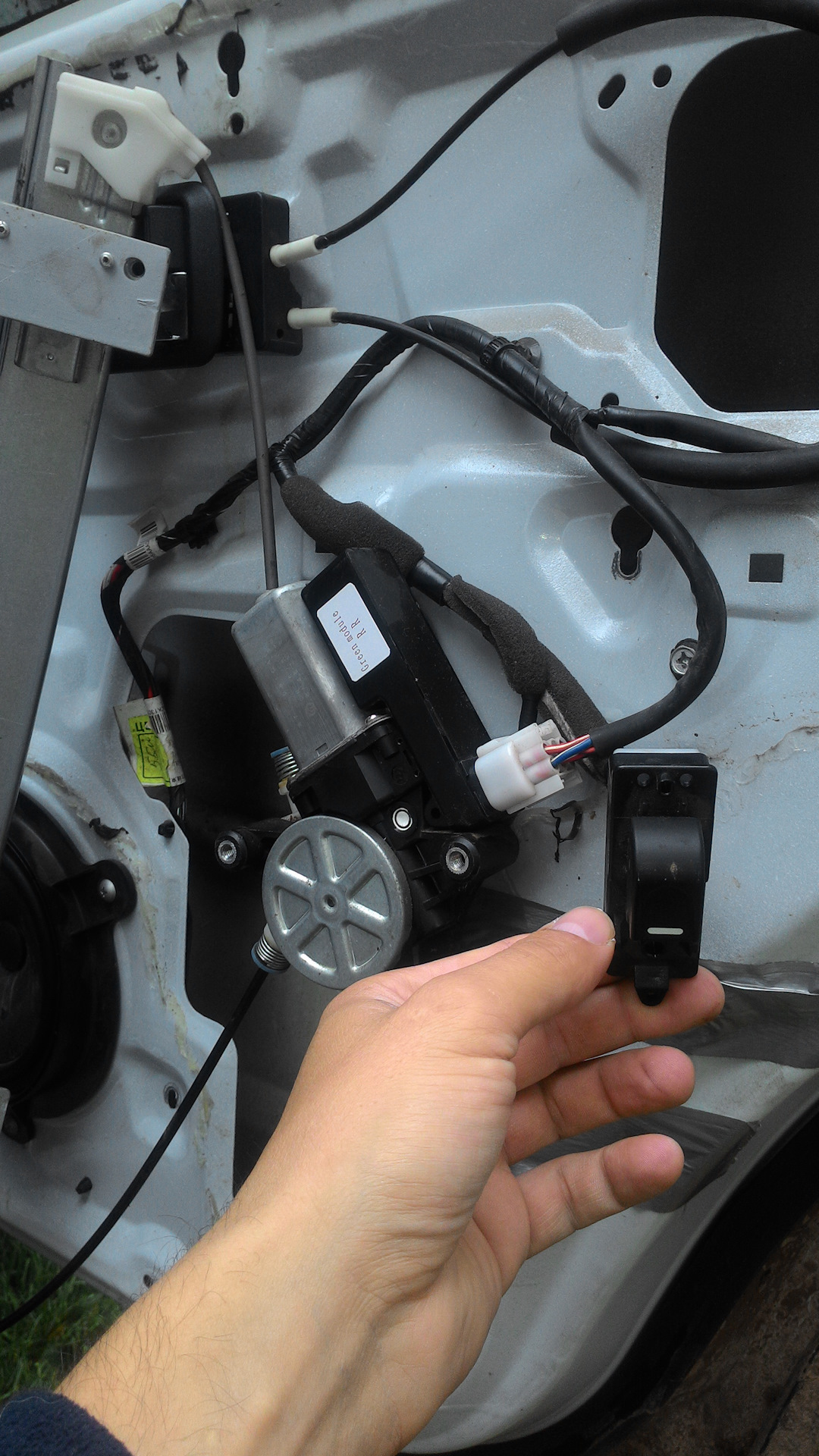

Недавно – 2 недели назад постигла меня беда всех ховероводов, которая рано или поздно настигает каждого из нас – отказал стеклоподъемник заднего правого стекла (открыл окно — а назад нифига), проштудировав интернет пришел к заключению – скорее всего это приказал долго жить модуль ЭСП.

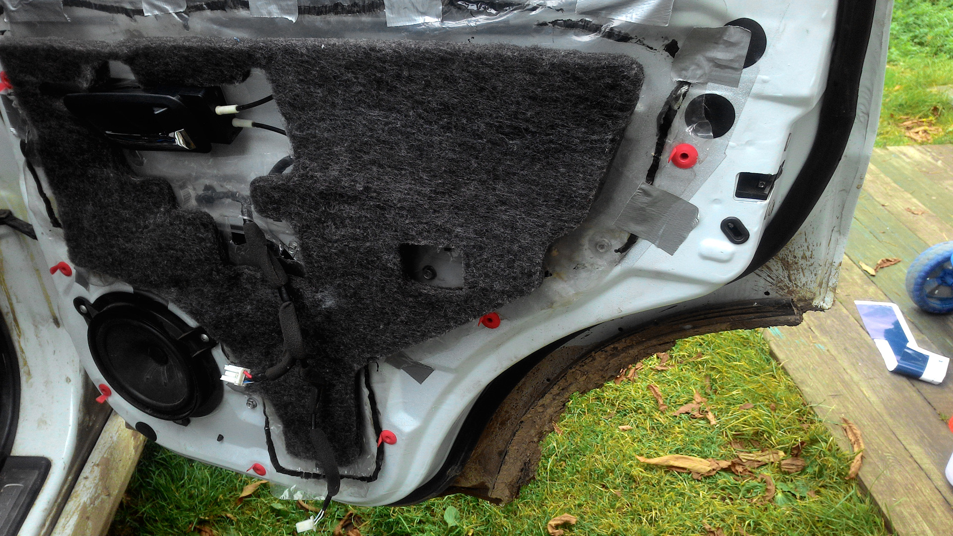

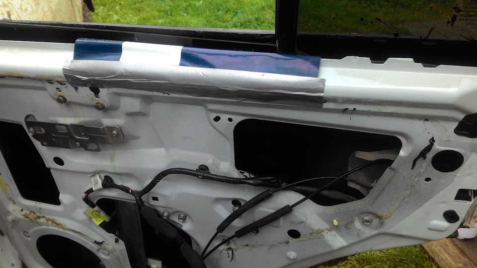

Что делать ? – делать нечего, снимаю обшивку двери, шумоизоляцию, выкручиваю динамик и снимаю механизм стеклоподъемника предварительно открутив от него стекло.
Под стекло кусок доски – одним концом упер в нижнюю часть стекла, другим – в выштамповку на двери (в последующем еще приклеил армирующей лентой чтоб не выпадало на ходу ).

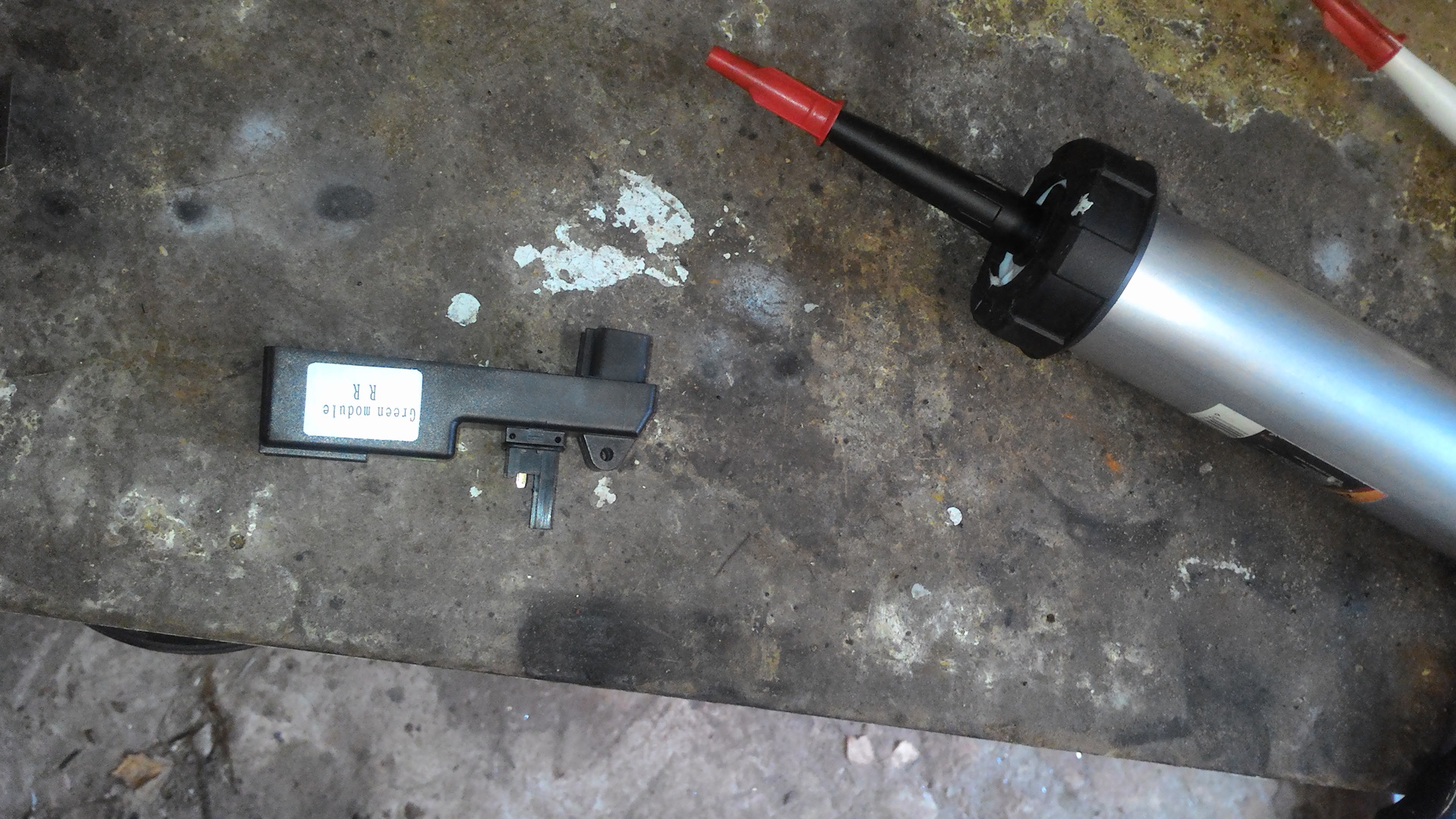

Снял с мотора модуль (для этого нужно выдавить 2 шпильки и отстегнуть 2 защелки) – визуально без проблем, но он сверху залит герметиком – герметик в местах контакта с корпусом отошел и образовались трещины-щели, выковырял герметик — там плата – следов окисления я не нашел.
Подал + 12 от аккумулятора на контакты самого мотора стеклоподъемников – все работает.
Значит 99% модуль. По давно сложившейся традиции делаю все сам.

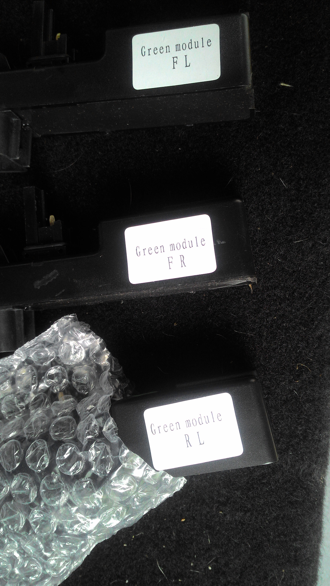

Посмотрев на цены этих модулей в Москве обратился к нашим китайским друзъям – на страницах известного сайта нашел эти же модули в 2 раза дешевле (вот они плюсы китайского автомобиля ))).
Так как на машинах возрастом 4-6 лет на сколько я понимаю это проблема практически повальная – не стал заморачиваться – заказал сразу 4 модуля (тем более по Московским ценам — два модуля стоят дороже) .
Пару дней назад получил посылку из поднебесной – пора все собирать.
Итак — в посылке 4 модуля.
На каждом из модулей нанесена маркировка обозначающая место установки.
В моем случае к установке назначен модуль с маркировкой RR задний правый (остальные поменяю потом по мере выхода из строя или появления лишнего свободного времени).

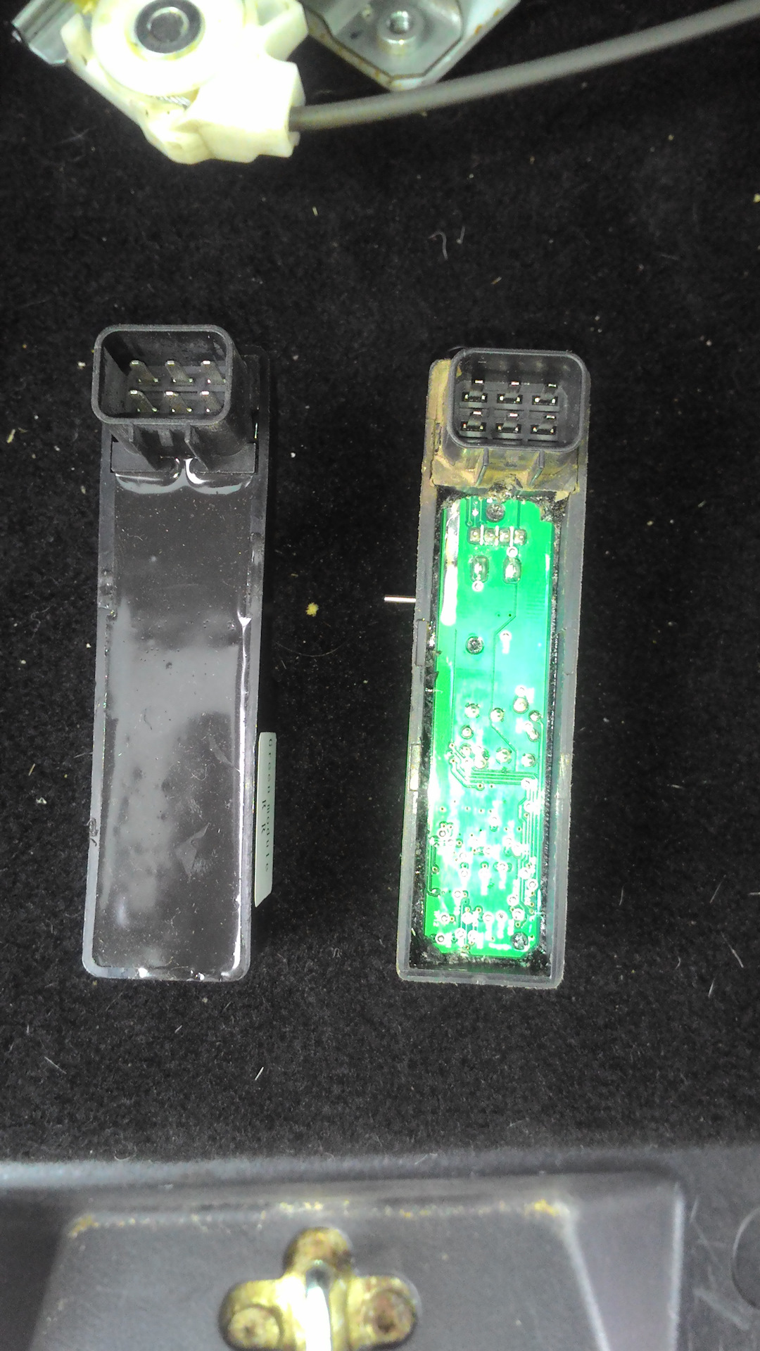

Вот старый модуль и новый (старый справа – убран герметик которым все было заклеено – следов повреждений и окислений я так и не нашел ).
RR –задний правый
RL – задний левый
FR- перед правый
FL – перед левый
Кажется так
На старом модуле было название фирмы – LITEON.
На новых – Faryea.
В прочем какой либо разницы в качестве визуально ощутимой я не уловил – только маркировки и цвет платы в районе контактного разъема — остальное идентично.
Начитавшись о том, что для каждой двери свой модуль проверяю:
RR – установлен на электромотор, подцепляю кнопку – все работает.
Значит можно собирать.
Но почему старый вышел из строя ? трещины по перметру ? на всякий случай промазываю новый модуль герметиком.

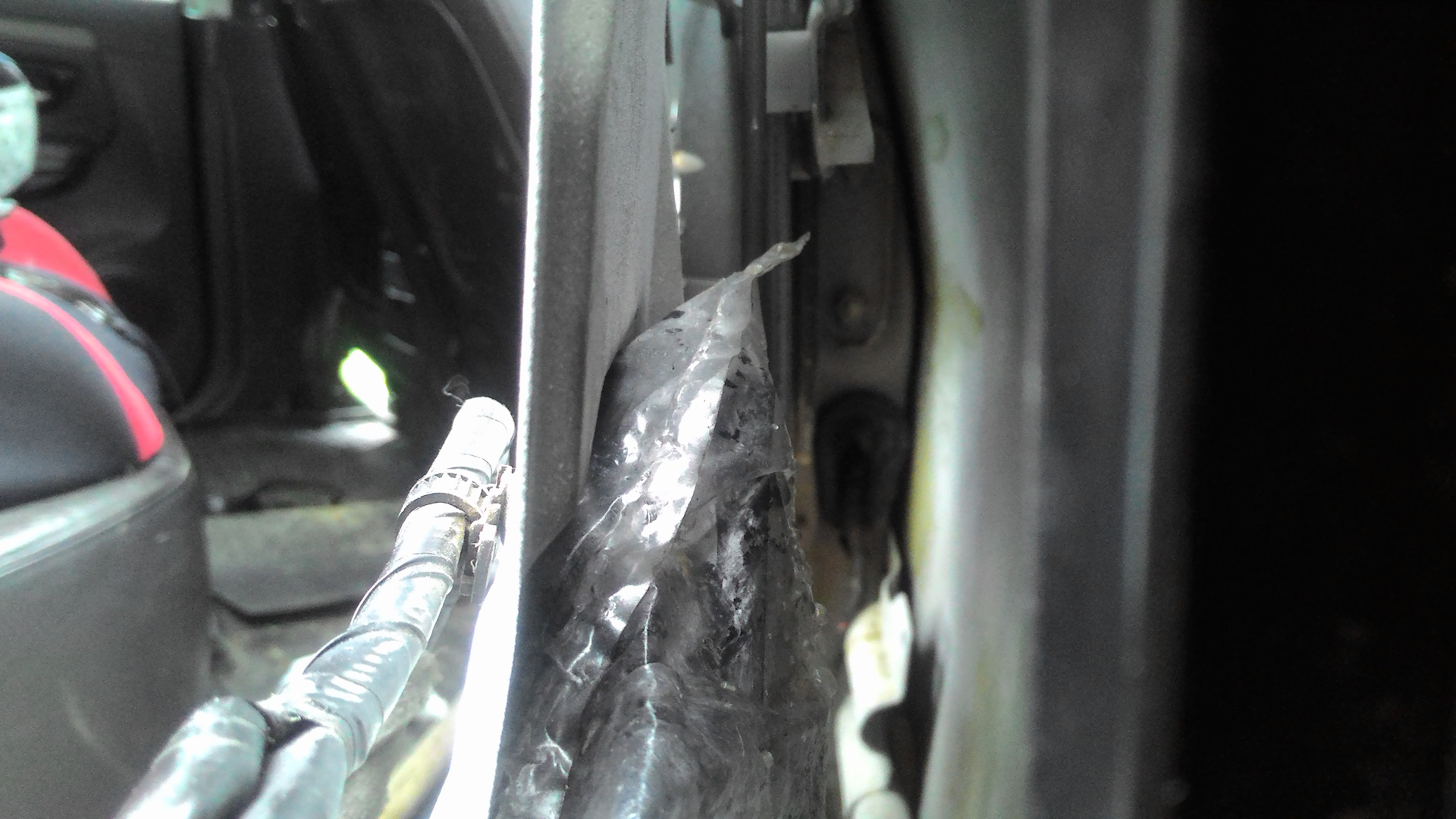

Ставлю его на место, а сверху надеваю целлофановый пакет.

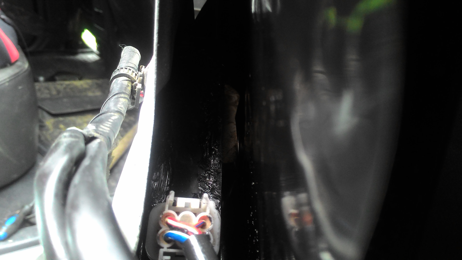

Казалось бы, все хорошо – но я привык все делать на совесть – поднимаю стекло вверх и лью на него воду ( мою стекло ), чтоб понять попадает ли что-то на модуль …твою …что-же я вижу ?.., ( не буду писать какие слова я сказал увидев как вода льется прямо на модуль и мотор).

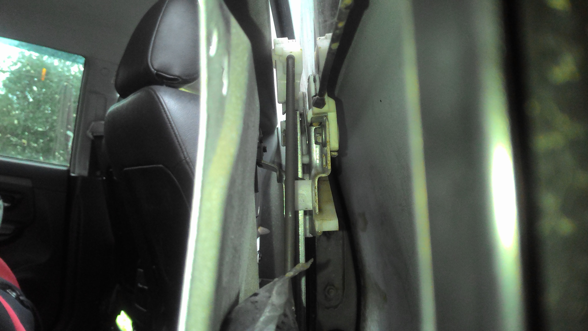

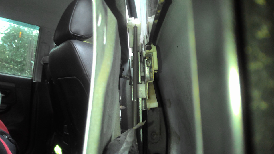

Попадая под уплотнитель, вода со стекла льется точно на модуль управления и электромотор стеклоподъемника – на этом фото плохо правда — но все же видно капли воды на пакете в который завернуть модуль …
Вот собственно и причина выхода модулей из строя – конечно, может быть там герметик плохой был и трещина образовалась и из-за этого вода попала внутрь но …
Не должно же она вот так прямо на модуль и мотор …литься.
Что делать ? – вариант с пакетом мне уже не нравится – во первых некрасиво, во вторых – на него прямо ручьем льет – это уже недостаточно надежно, ну и там кроме модуля еще мотор — тоже заливает.

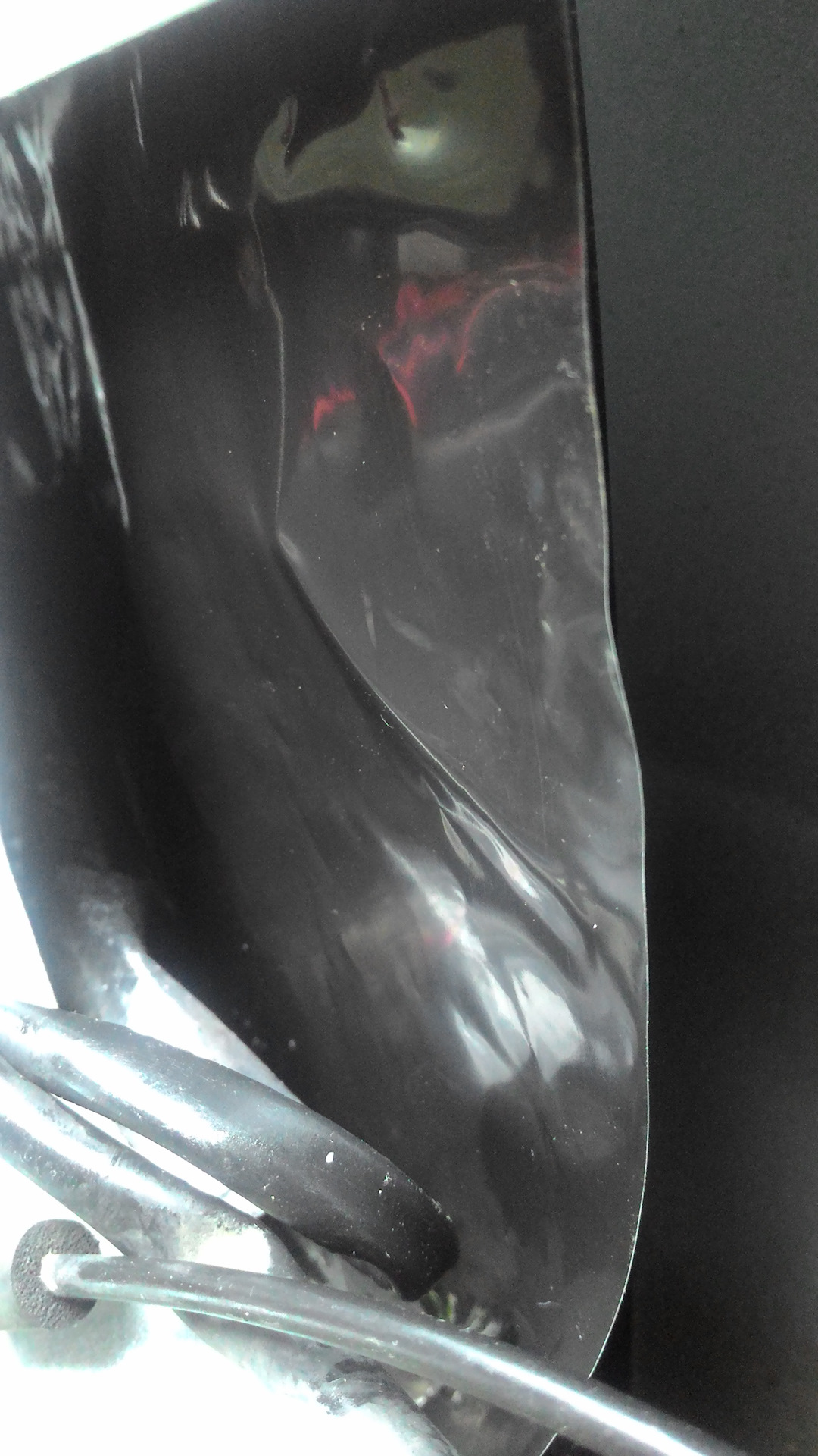

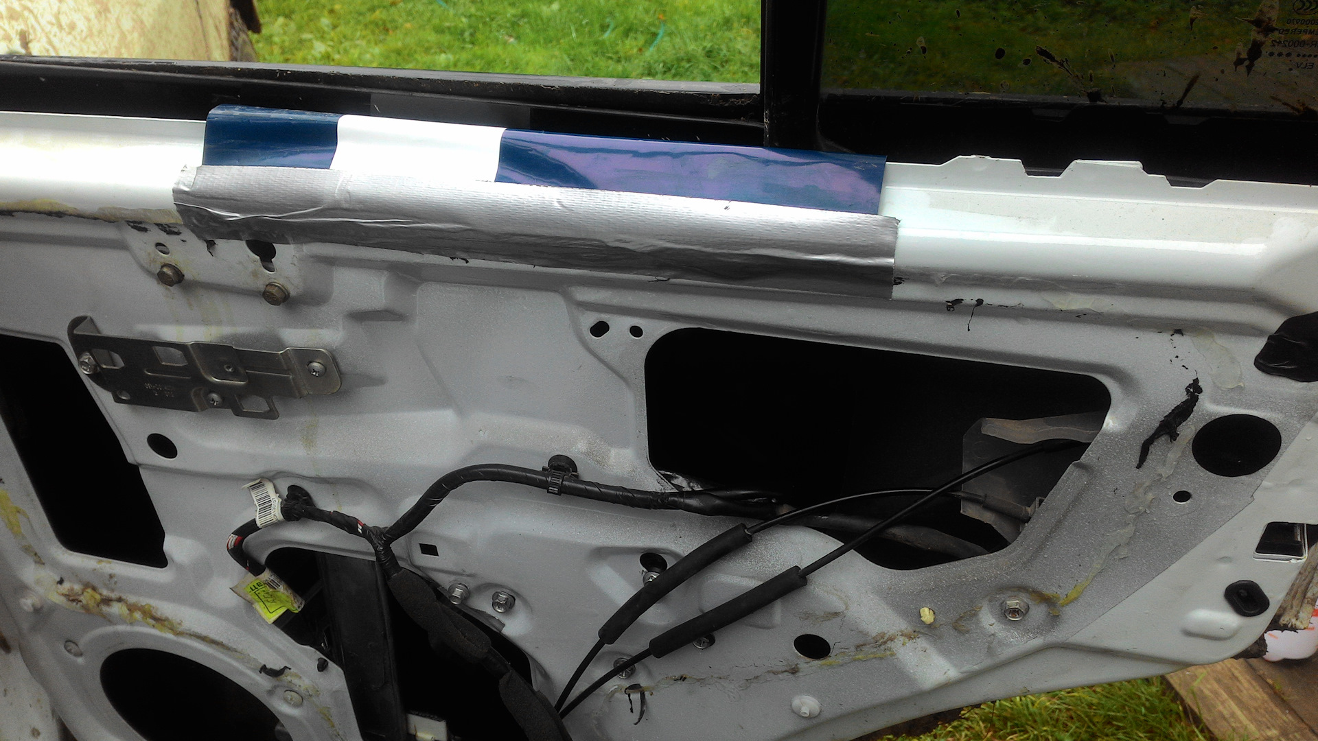

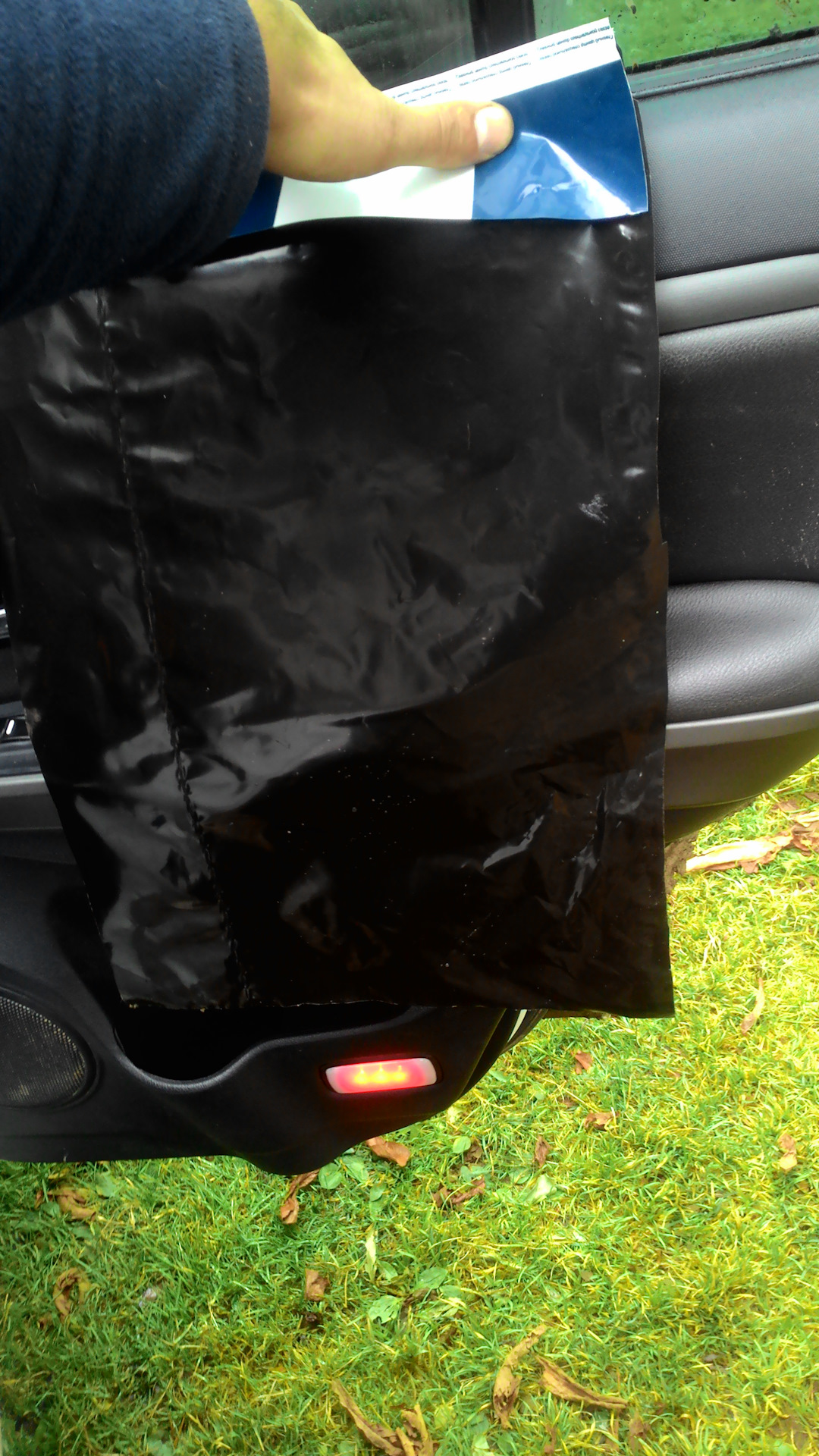

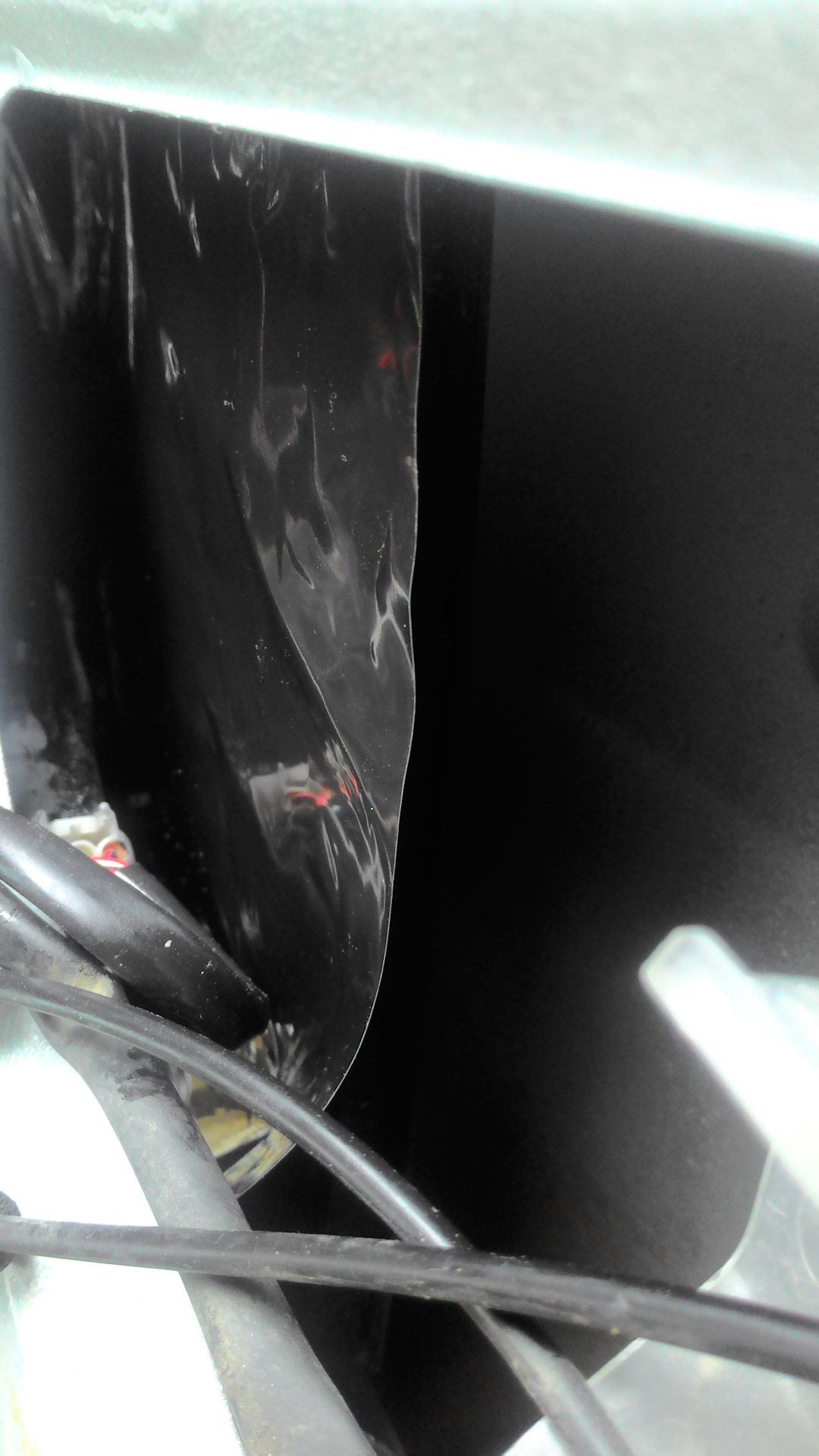

Выход нашелся простой – немного поразмышляв я понял что можно просто сделать шторку внутри двери между мотором с модулем, и нижней частью стекла с которой течет вода – к стати – как только эта идея пришла мне в голову я сразу вспомнил что такая-же «шторка» только еще с завода стояла на ваз 2115 – моя первая www.drive2.ru/l/467764958000579796/

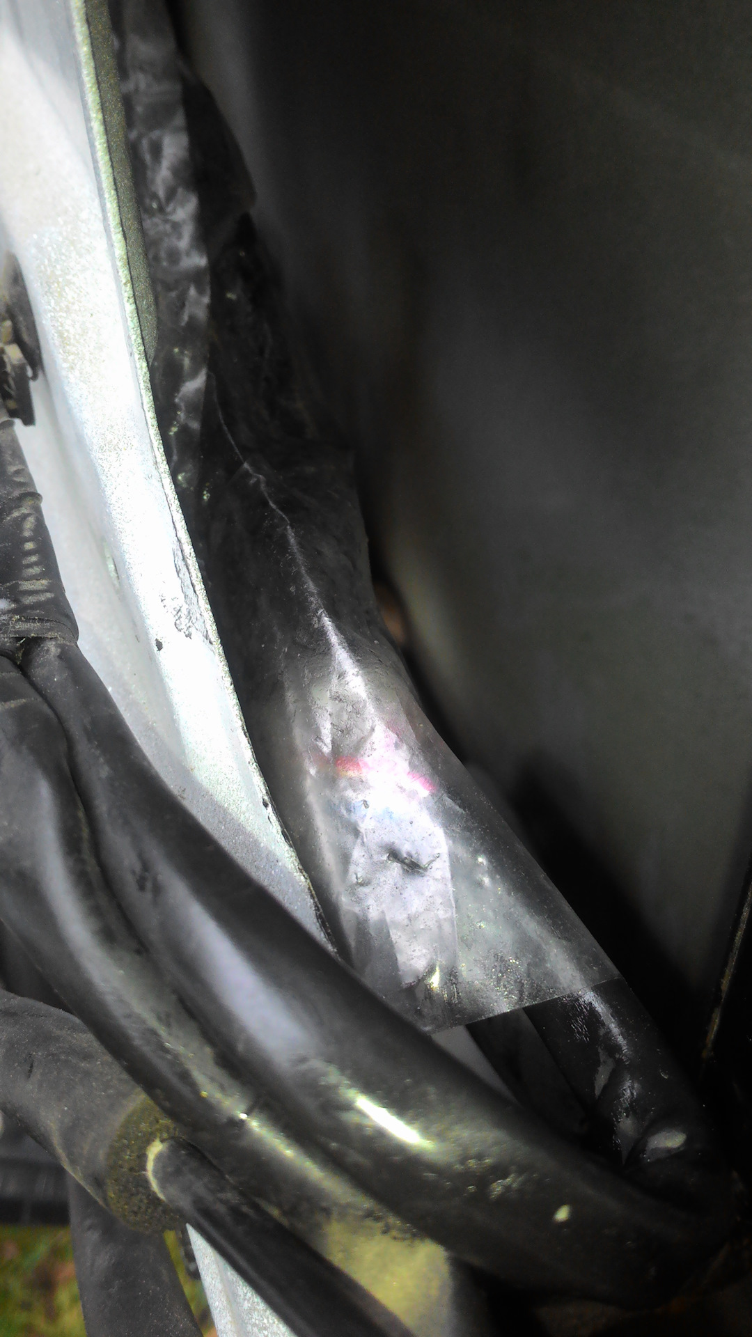

Беру кусок толстой полиэтиленовой пленки и закрепляю на внутренней части двери между стеклом и мотором с модулем управления стеклоподъемниками ( верхнюю часть заворачиваю за кромку двери и клею на скотч) – в таком виде уже достаточно но … Если пленка прилипнет к стеклу в положении внизу то её может стеклом потащить наверх – снизу еще в одном месте приклеиваю скотчем к металлу двери.
Там к стати все словно приспособлено для этого.
Теперь и модуль и мотор надежно изолированы от потока воды.

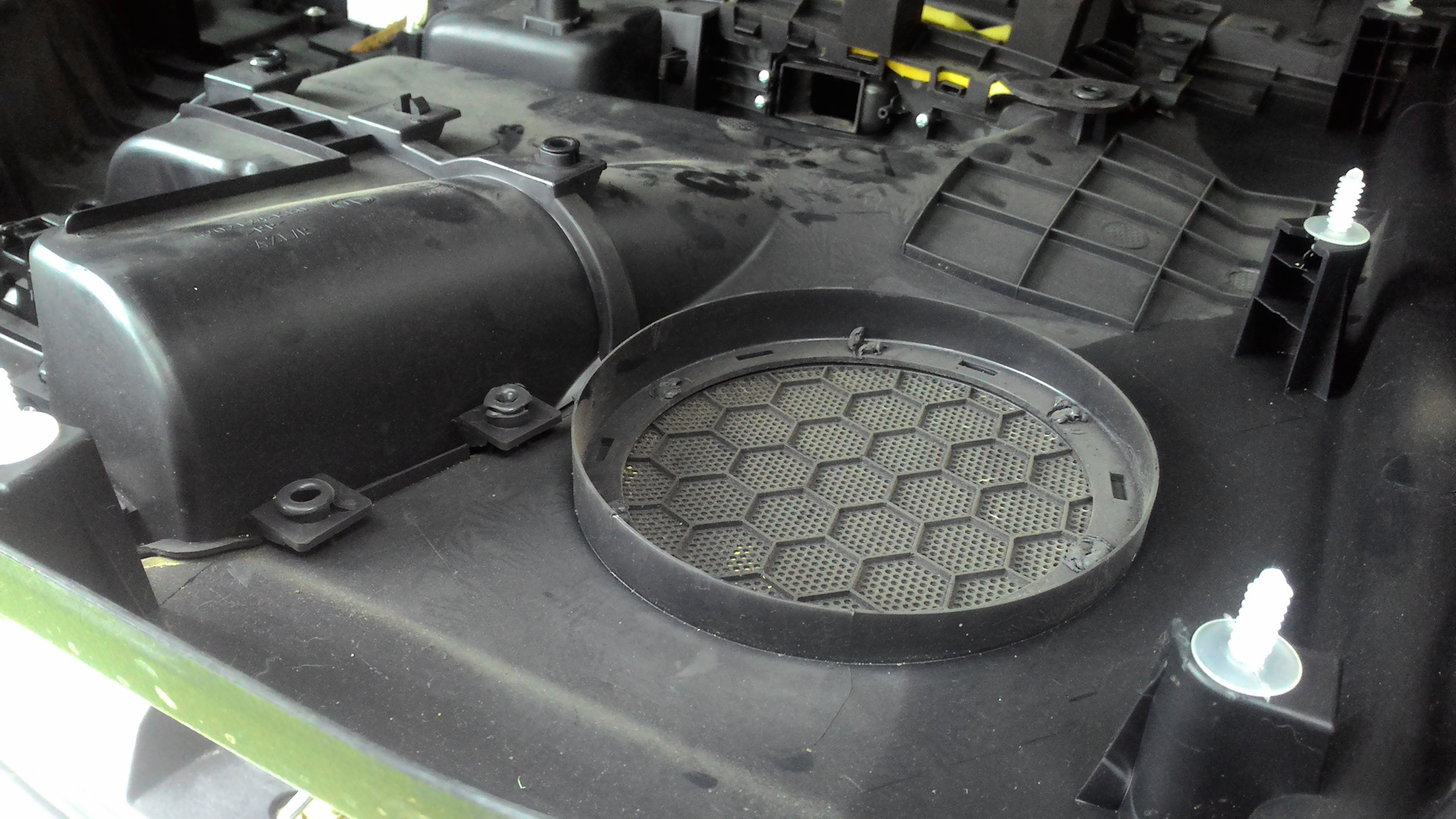

Собираю обратно дверь – шумоизоляцию клею на армирующую ленту (замечательная к стати вещь при ремонте автомобиля – липкая прочная почти все что угодно можно склеить – сломанный бампер, стекло, фару, сделать жгут из проводов, вот в данном случае пленку клею…- всегда у меня в машине лежит).
Так как часть пистонов была сломана ставлю от 2108 – они мне даже больше нравятся – мягче собирается ( не говоря уже о цене)).
А это дверная карта перед установкой на место – тоже пистоны 2108.
Собственно – все собрано – а вот так примерно внутри расположен экран из пленки который загораживает мотор и модуль управления – верхняя часть завернута на дверь так-что теперь там хоть из ведра лей.
