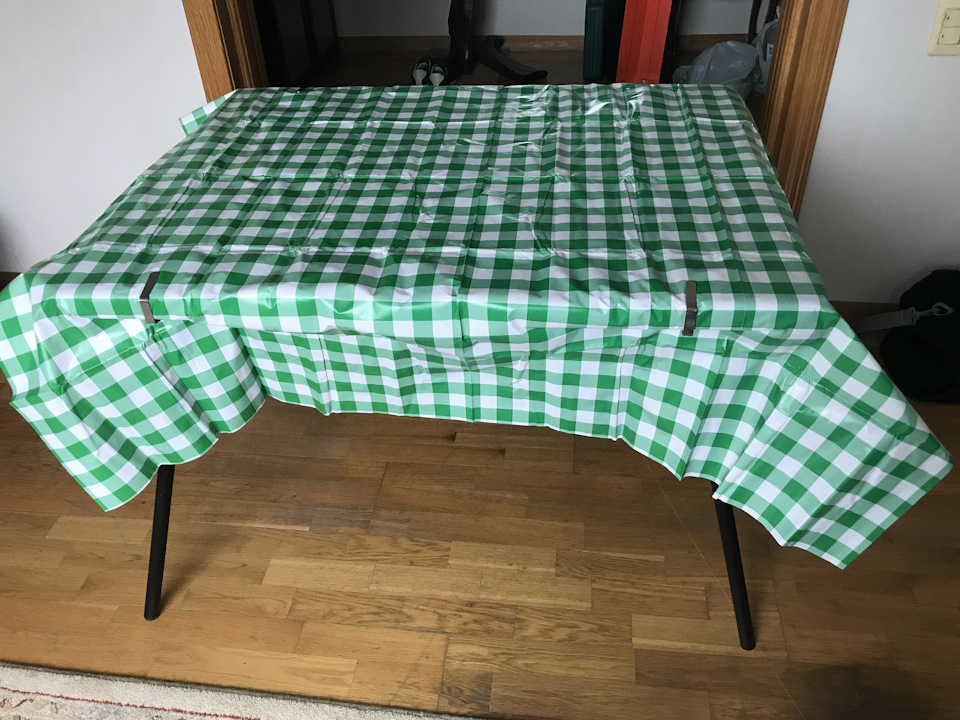

Всем привет, речь идёт о родном аксессуаре, который позволяет нижнюю полку багажника, которая скрывает запасное колесо, превратить в столик для пикника.

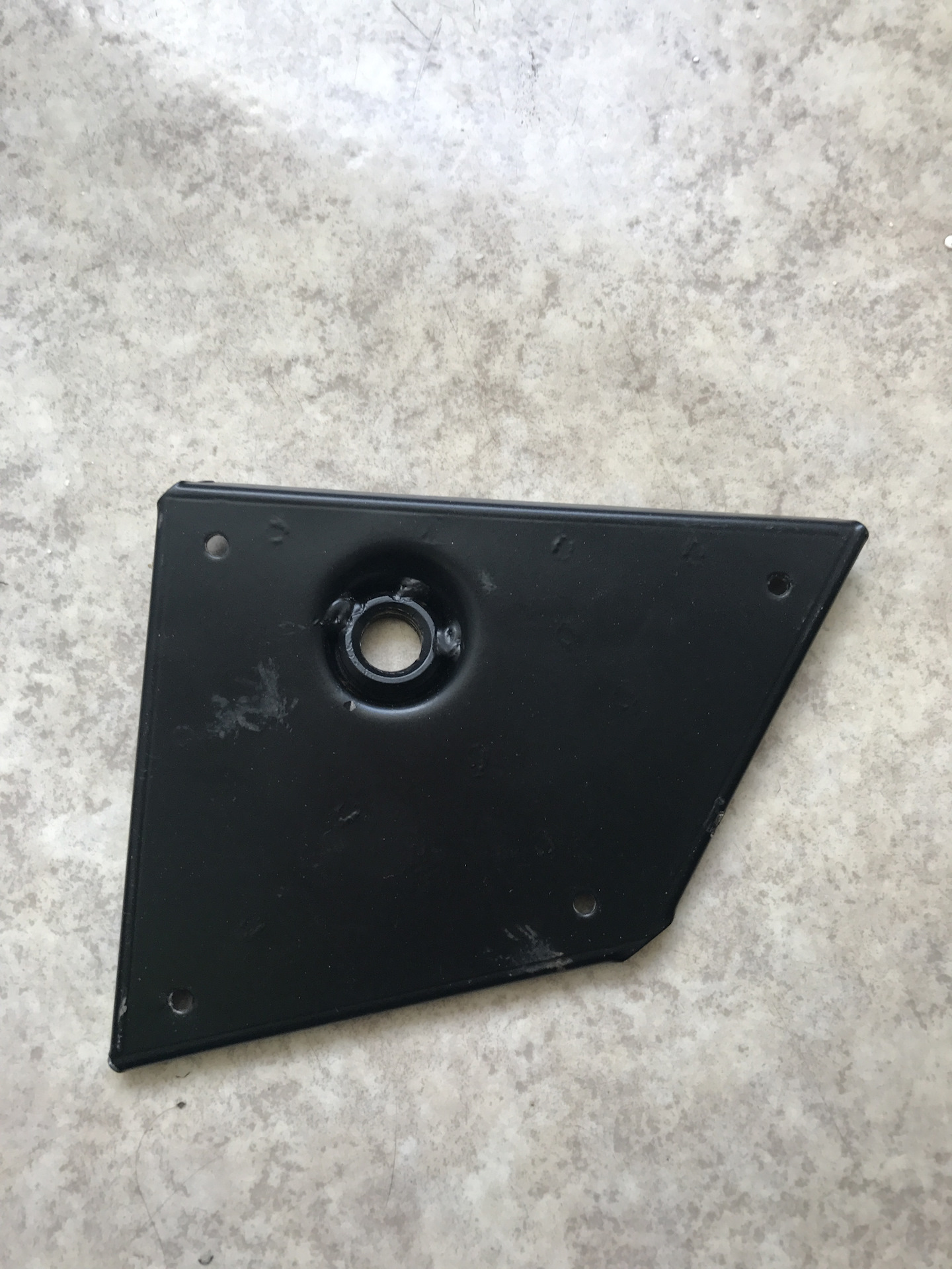

Номер детали STC50014. Набор состоит из следующих основных частей:
1) 4-х железных площадок, которые крепятся изнутри к полке на герметик и саморезы, в которые вкручиваются ножки;
2) 4-х ножек стола;
3) скатерти и ее зажимов, чтобы не улетела от ветра;
4) чехла для всего этого хозяйства.
Найти в продаже этот набор довольно тяжело, однако, однажды я чудом выиграл аукцион на eBay, который состоял только из 4-х железных площадок.
Посылка шла из США очень долго, так как Почта России по ошибке решила ее отправить другому человеку в самарскую область, однако, после длительного общения с почтой я всё-таки дождался.
Ножки выточил местный токарь, мне оставалось их только покрасить. Какова длина родных ножек мне информацию найти не удалось. В итоге решил точить из обычной стали ножки общей длиной 70см. Нарезана резьба под родное крепление 16 размера, шаг 1,75.
Сами прекрасно знаете, что к полке прикручен ремень, за который нужно тянуть, чтобы вытащить запаску. Поэтому все необходимые дополнительные ремешки, чехол и защелки я заказал на AliExpress. Сейчас они в пути. Ко мне уже приехала скатерть и ее зажимы.

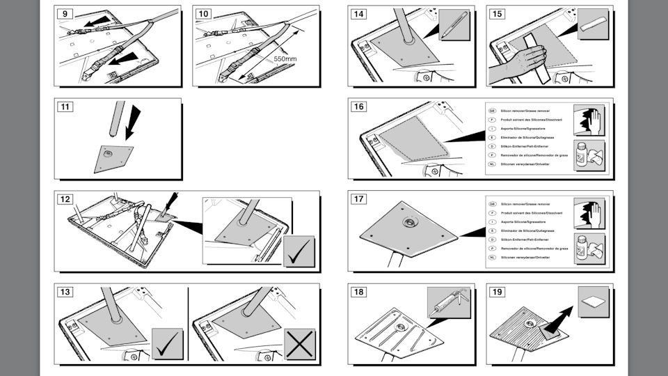

Порядок сборки показан на картинках из родной инструкции.
В итоге фото того, что пока получилось:
Вот такая история. Из плюсов — у меня всегда с собой стол! Из минусов нужно иметь пустой багажник или быть готовым все выложить из него для сборки стола. Меня это устраивает, все, что нужно лежит в подполье и сверху либо пусто, либо минимум вещей.

Супер, вот еще бы размерчики этих площадок)
Мне кажется проще снять полку и просто прикинуть по картинке уже установленных у меня. Самое сложное это крепление и градус наклона ножек для устойчивости. Вот тут сложнее.
