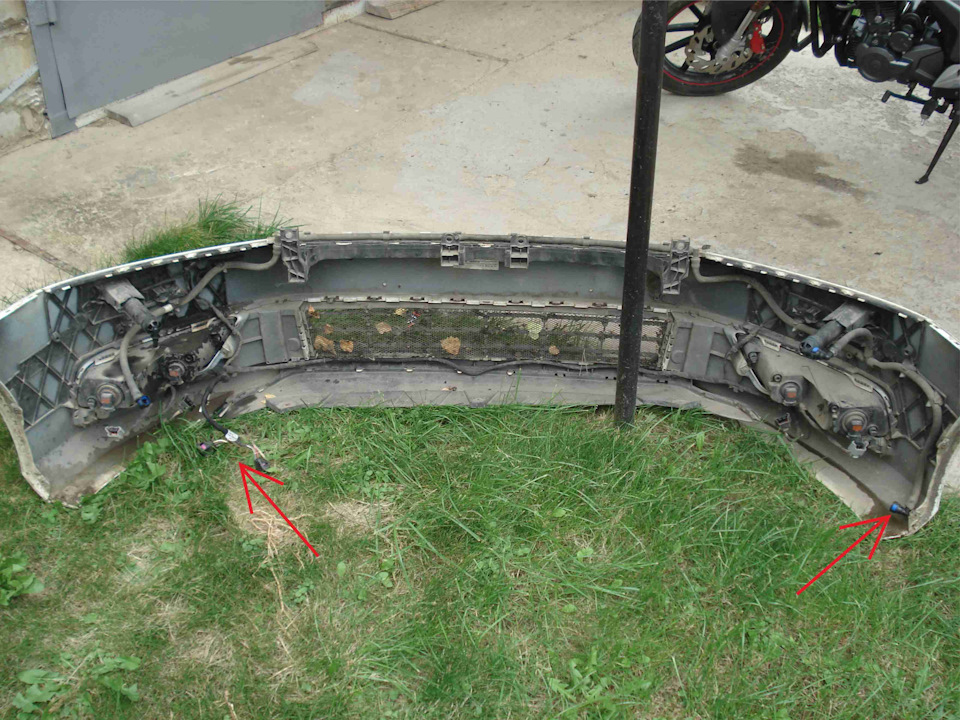

Всем привет. Давно напрягало состояние переднего радиатора, а точнее полностью забитых сот грязью. Да и достоверной информации мы не получаем от датчика температуры ОЖ. Решил все это дело разобрать и посмотреть состояние заодно и помыть… . прошу прощения за корявые фото
имеем собранную морду
снимаем решетку. открутив все болты под торх и лехким рывком на себя сдергиваем ее
откручиваем 4 болта в районе решетки радиатора. откручиваем хитрый саморез в месте указанной стрелки, все саморезы с нижней части бампера, и крепления к подкрылкам. сдергиваем его отгибая с места около стрелки
так же надо будет отсоединить два разъема и одну трубку от бочка омывателя. Более никаких других позиций отсоединять не надо

имеем такой видок…

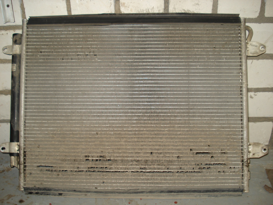

снятый радиатор кондиционера
его состояние
Далее каждый из радиаторов держаться на четырех торксах и снимаются онологично. Два остальных были живые помыл из керхера грязи вымылось много.

Кроме эстетического оргазма был иной эффект после чистки?
радиатор кондиционера под замену, грязи выбил много, лучше продувается встречным потоком.
