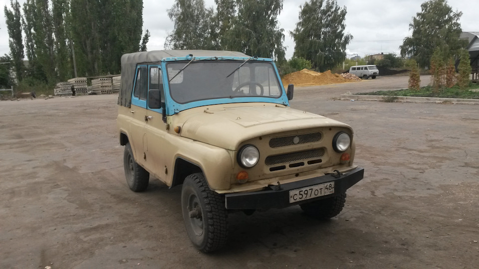

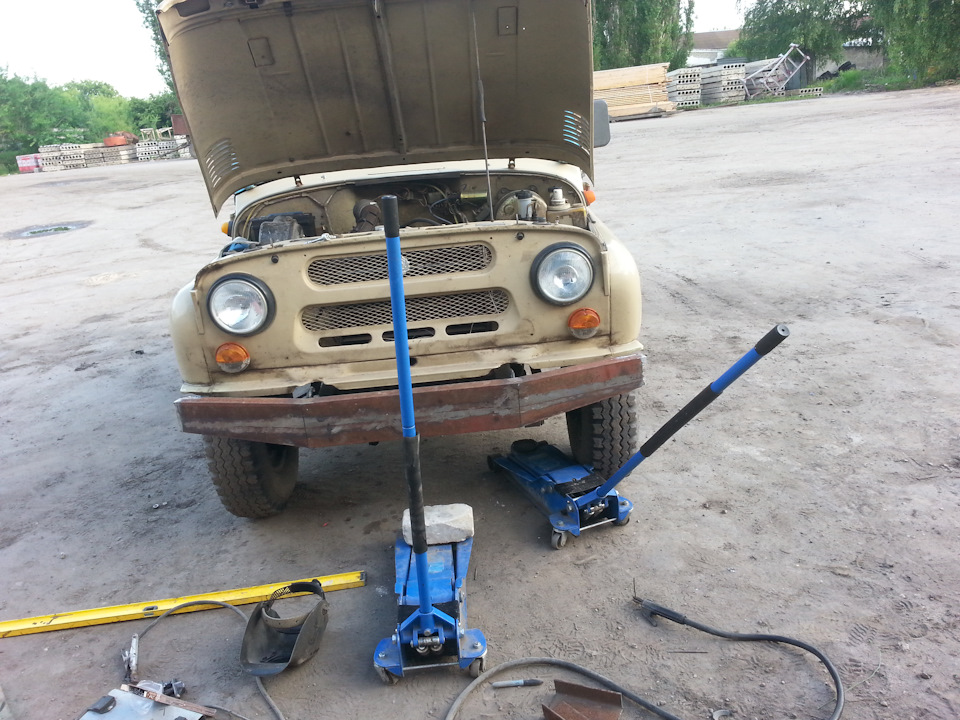

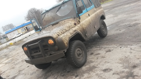

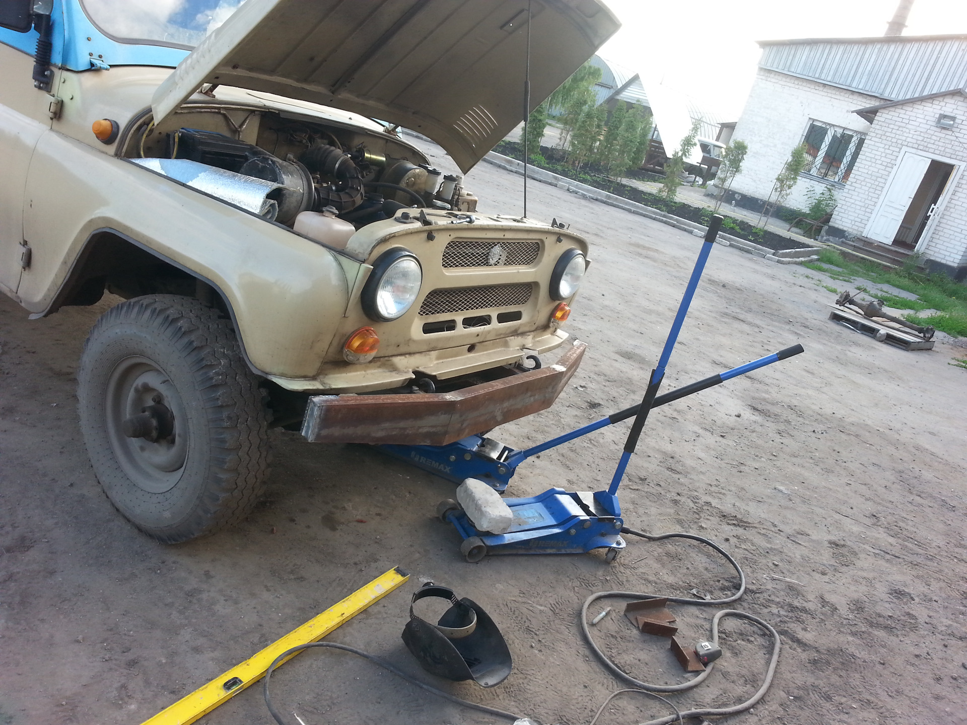

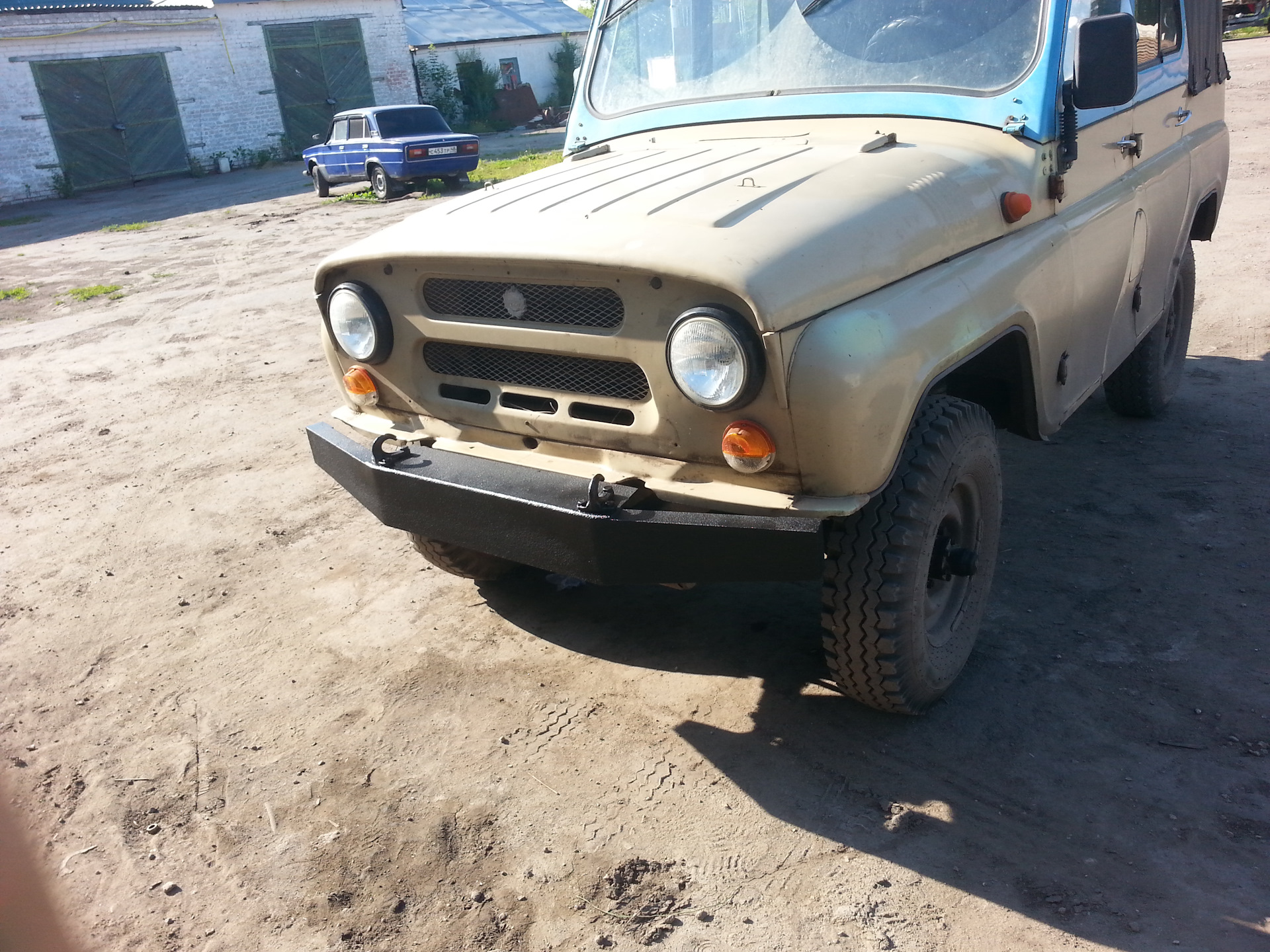

Насмотревшись на других УазОводов.
— Решил тоже изготовить силовой бампер!
Собственно почему бы и нет?
Тем более что одна из моих специальностей — электрогазосварщик)

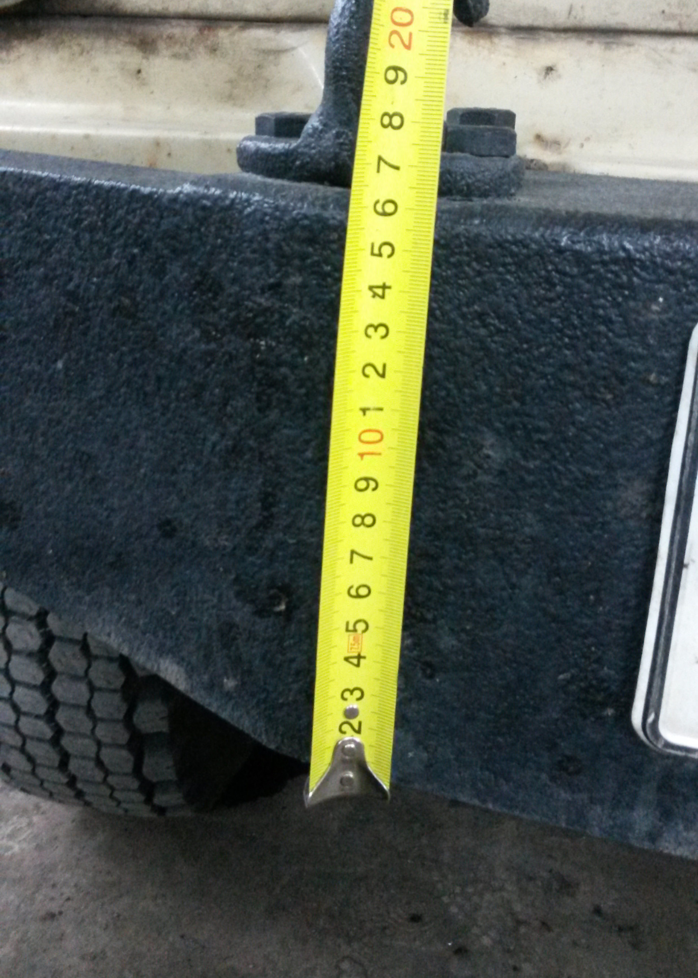

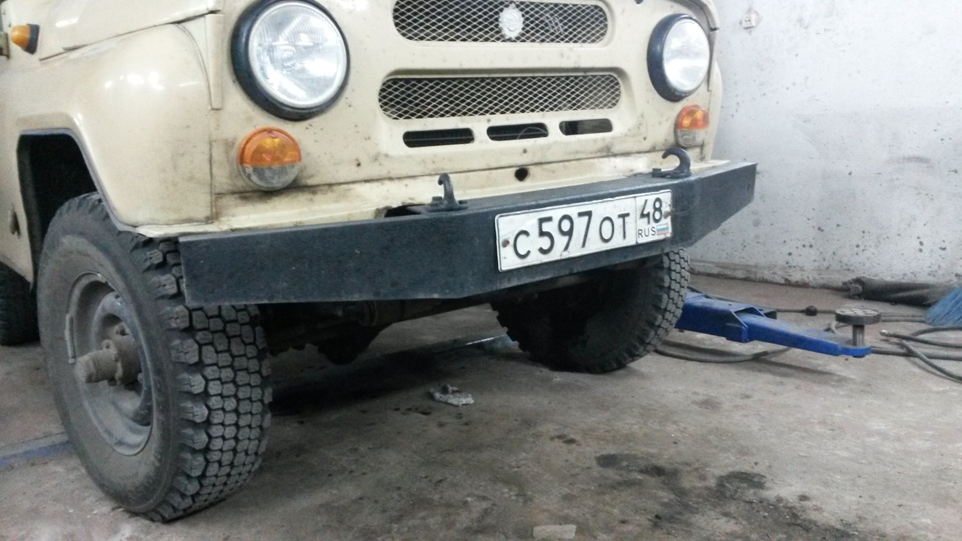

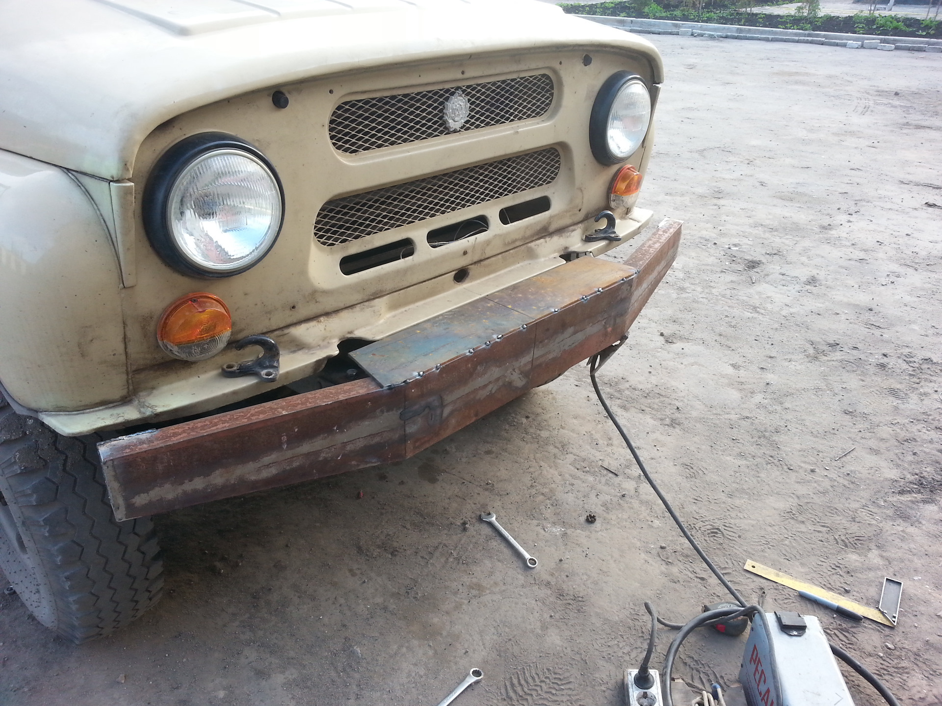

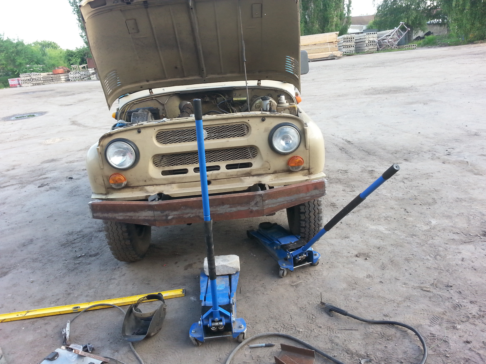

За основу был взят швеллер шириной 100мм. Точнее были сварены два вместе — предварительно, разрезанных вдоль.
Затем уже по месту он был согнут под нужным углом. Сделаны "скосы" снизу.
А дальше приварена сверху площадка.
После того как закончил — резать, варить и шлифовать)
— Он был обработан протравливающим грунтом.И следом антигравием.
К сожалению, фото всего процесса не сохранились.
Выкладываю — что смог "откапать"=)

Идеально. ))
Чёт типа такого же хочу.
почти как у меня.
Посмотрел ваш.
И как по мне — у вас красивее вышел!
Спасибо.
Я кусками варил из 4 мм листов
