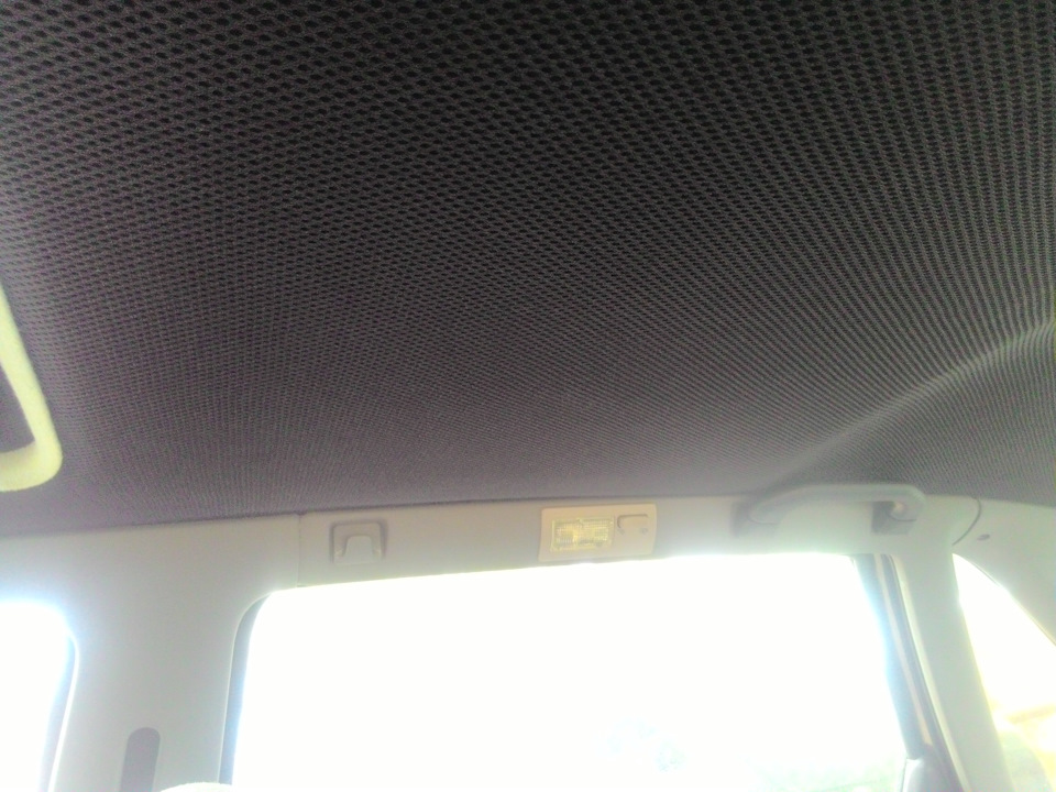

Доброго времени суток товарищи пассатоводы! Все нет времени уже закончить запись про "грандиозную чистку салона")) вот выдалась свободная минуточка решил показать свой потолок!) до этого у меня был обычный стоковый серый материал. Но душа требует лютую ДИЧЬ!)) К превиликому сожелению процесса снятия потолка и его обдирания не запечатлел ибо телефона с фотокамерой не оказалось под рукой! НО я думаю сложностей с этим быть не должно! в YOUTUBE таких видеоотчетов довольно таки много!
И так что нам нужно для перетяжки потолка!
1) Собсна сам материал тут уже как говорится на "вкус и цвет")) НО как по мне главное чтобы материал был с поролоновым подкладом! ибо будет мягче и приятней на ощупь)
2) То чеем будем это все приклеивать к потолку! выбор клеющих средств достаточно широк! Опять же как по мне самое простое и надежное это 88 клей. Продается на разлив и в нормированных банках так что можно взять сколько нужно! взял я на разлив 1.5 литровую бутылку! побоялся думал не хватит)) Но как оказалось хватило пол бутыля. Около 600 -700 грамм.
3) То что поострей. Это канцелярский нож. Ножницы.
4) И самое важное и то без чего это все теряет всякий смысл это прямые руки растущие из плеч и бешеное желание!))
Ну и собственно результат труда!
Уот так уот!)) сейчас идет процесс чистки водительского сидения после чего уже надеюсь сделать нормальный пост где все покажу)
Ну что ж всем большой удачи! Зима близко. нужно готовится))

Клеевую основу полностью счищал?
Полностью! он отлично счищается резиновым шпателем. Растворителем побоялся ибо есть риск проделать дыру в потолке если он попадет под внешний слой

Отлично вышло! После перекраса кузова сразу займусь потолком. Что за ткань и в какую цену обошлась?
ткань название незнаю но она как бы в сеточку с паролоновым подкладом. была разных цветов а именно серый черный и бежевый. цена 2000 тг за метр это где то +-400 рублей. брал 2.5 метра чтобы хватило на люк
Чёрный смотрится отлично. Сам сомневался, перед переклейкой. А у тебя ещё и пластик светлый, вообще кайф)
вот и я тоже думал уже в обычный серый поклею. Но как писал выше душа требует ДИЧЬ))) плюнул взял черный и обклеил а когда собрал и залез на задний диван чуть не описился от кайфа))))
