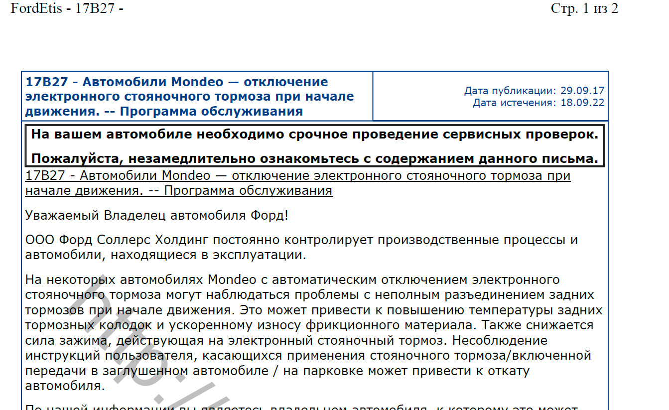

Автомобили Mondeo — отключение электронного стояночного тормоза при начале движения.
Свежая отзывная компания.
17B27 — Автомобили Mondeo — отключение
движения. — Программа обслуживания
Дата публикации: 29.09.17
Дата истечения: 18.09.22
На вашем автомобиле необходимо срочное проведение сервисных проверок.
Пожалуйста, незамедлительно ознакомьтесь с содержанием данного письма.
17B27 — Автомобили Mondeo — отключение электронного стояночного тормоза при
начале движения. — Программа обслуживания
Уважаемый Владелец автомобиля Форд!
ООО Форд Соллерс Холдинг постоянно контролирует производственные процессы и
автомобили, находящиеся в эксплуатации.
На некоторых автомобилях Mondeo с автоматическим отключением электронного
стояночного тормоза могут наблюдаться проблемы с неполным разъединением задних
тормозов при начале движения. Это может привести к повышению температуры задних
тормозных колодок и ускоренному износу фрикционного материала. Также снижается
сила зажима, действующая на электронный стояночный тормоз. Несоблюдение
инструкций пользователя, касающихся применения стояночного тормоза/включенной
передачи в заглушенном автомобиле / на парковке может привести к откату
автомобиля.
По нашей информации вы являетесь владельцем автомобиля, к которому это может
иметь отношение. Важно, чтобы этот автомобиль был доставлен авторизованному
дилеру компании Форд Соллерс для проверки и, если необходимо, доработке.
Ваш дилер обновит программное обеспечение для обеспечения нормальной работы
Действия, которые следует выполнить сейчас
Пожалуйста, свяжитесь по телефону с любым авторизованным дилером компании Форд
Соллерс, который организует выполнение этой важной работы.
Это письмо должно быть передано обслуживающему вас дилеру компании
Форд Соллерс, когда ваш автомобиль будет находиться в дилерской фирме.
Работа будет выполнена бесплатно, и дилер приложит все усилия, чтобы
свести к минимуму любые неудобства.
Мы приносим вам извинения за любые неудобства, которые могут возникнуть в этой
связи, и благодарим вас за содействие в выполнении этой важной работы. Если вам
необходима дополнительная информация, пожалуйста, позвоните в центр
обслуживания клиентов по указанному выше номеру.
Если вы уже не являетесь владельцем автомобиля или не несете
ответственности за автомобиль
Пожалуйста, сообщите нам об ‘Изменении адреса или права собственности’ ниже на
сайте. Для этого Вам необходим только идентификационный номер автомобиля и
рекомендательное письмо. В ином случае, пожалуйста, заполните приложенную форму
и направьте его в конверте с маркой и обратным адресом. Это поможет нам связаться с
новым владельцем и сообщить ему о проверке/доработке.
С уважением,

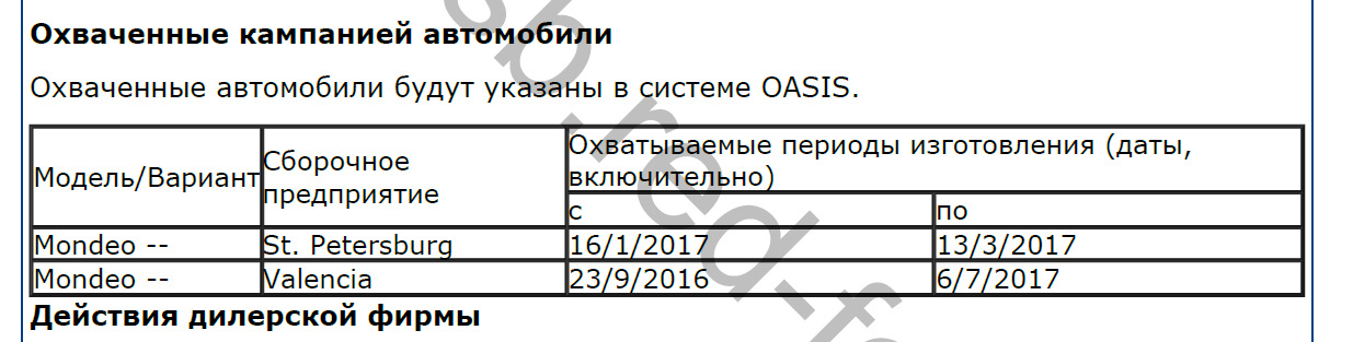

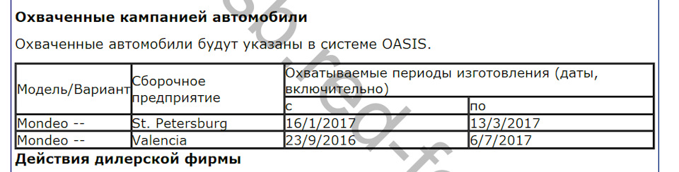

Я так понял, что это для машин сошедших с конвейера с 16.01 по 13.03 этого года.
Вот у меня не всегда отключается стояночный тормоз, поэтому я им и не пользуюсь.
А у меня машина 15 года.
Не отключается потому что пристегнуться забыли )
Всегда пристегнут
v0vafocus
К дилеру, не отключаться автоматически может на горке еще.
Пока по этису нету по моему вин.
ну возможно в диапазон не попало, или нет проблемы в оазисе
Будем мониторить, спасибо за инфу
Обновление ПО или замена деталей?
обновление
