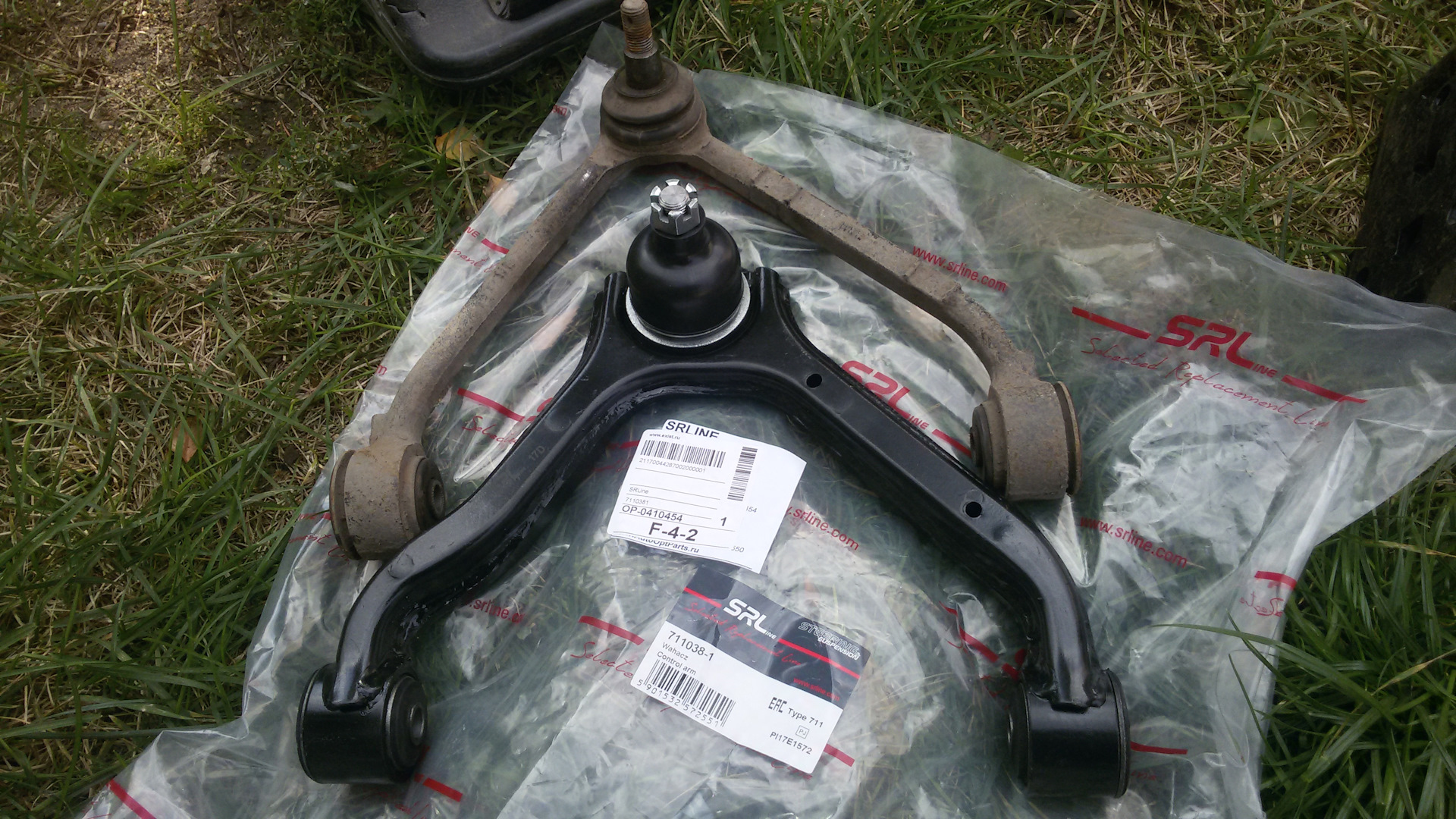

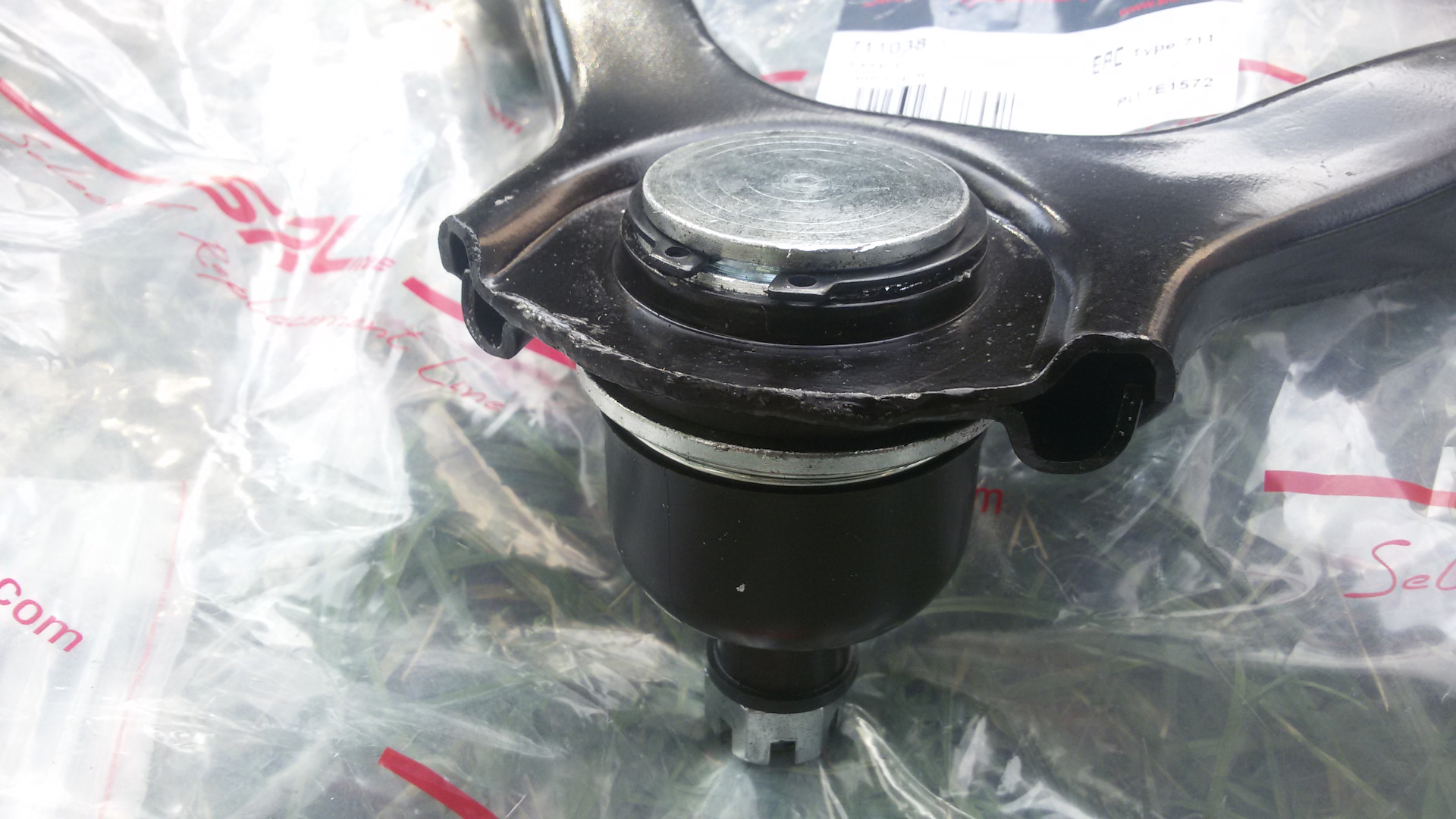

Надоело менять верхние рычаги, уже два левых и правых за 150 000 пробега заменил из за шаровых. Переделывать под волговские хотел но тут появились они!.. Рычаг верхний со съемной шаровой, и стоят на порядок меньше оригинала. Ура, поставил!
SRLine 711038-1 Рычаг правый.
SRLINE 711037-1 Рычаг левый

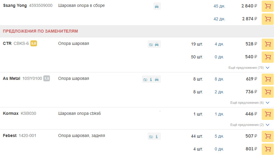

Шаровые на будущее

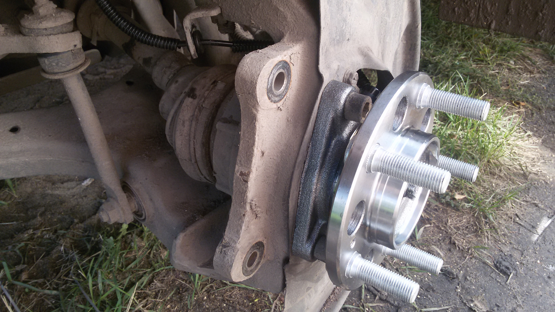

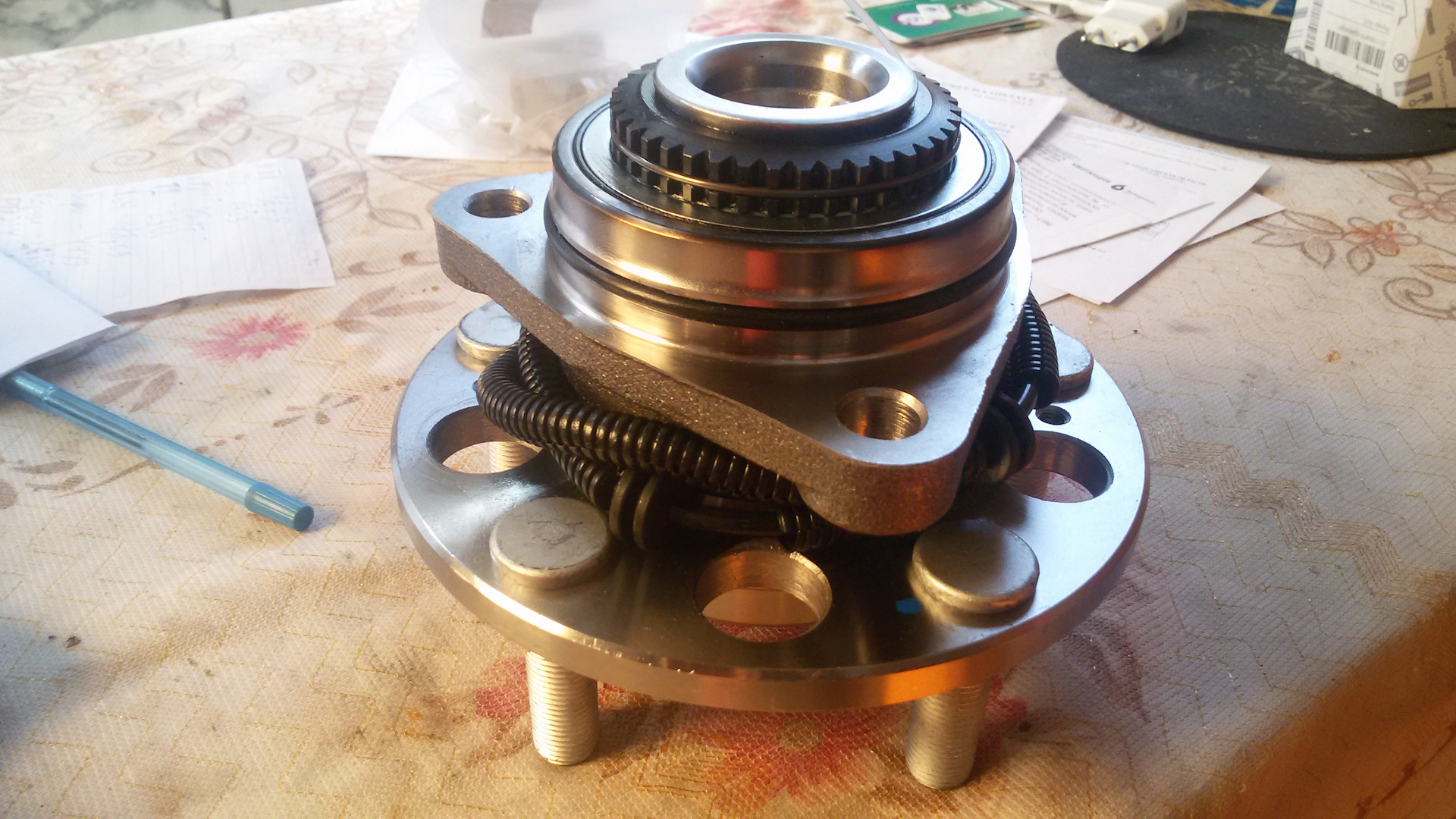

Кроме того заменил ступицу переднюю
Drivestar HC-KS0001-SF Ступица передняя с датчиком абс

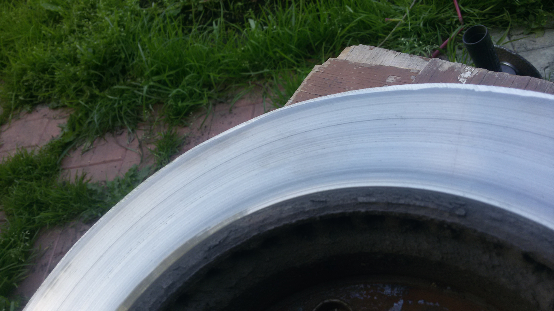

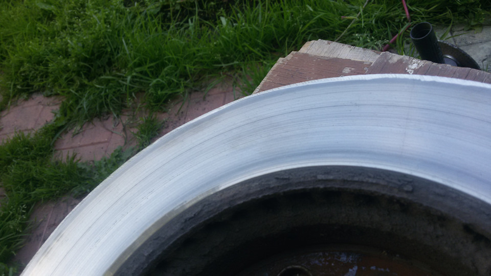

Не сел плотно на нее тормозной диск, но гайками колес все затянулось.

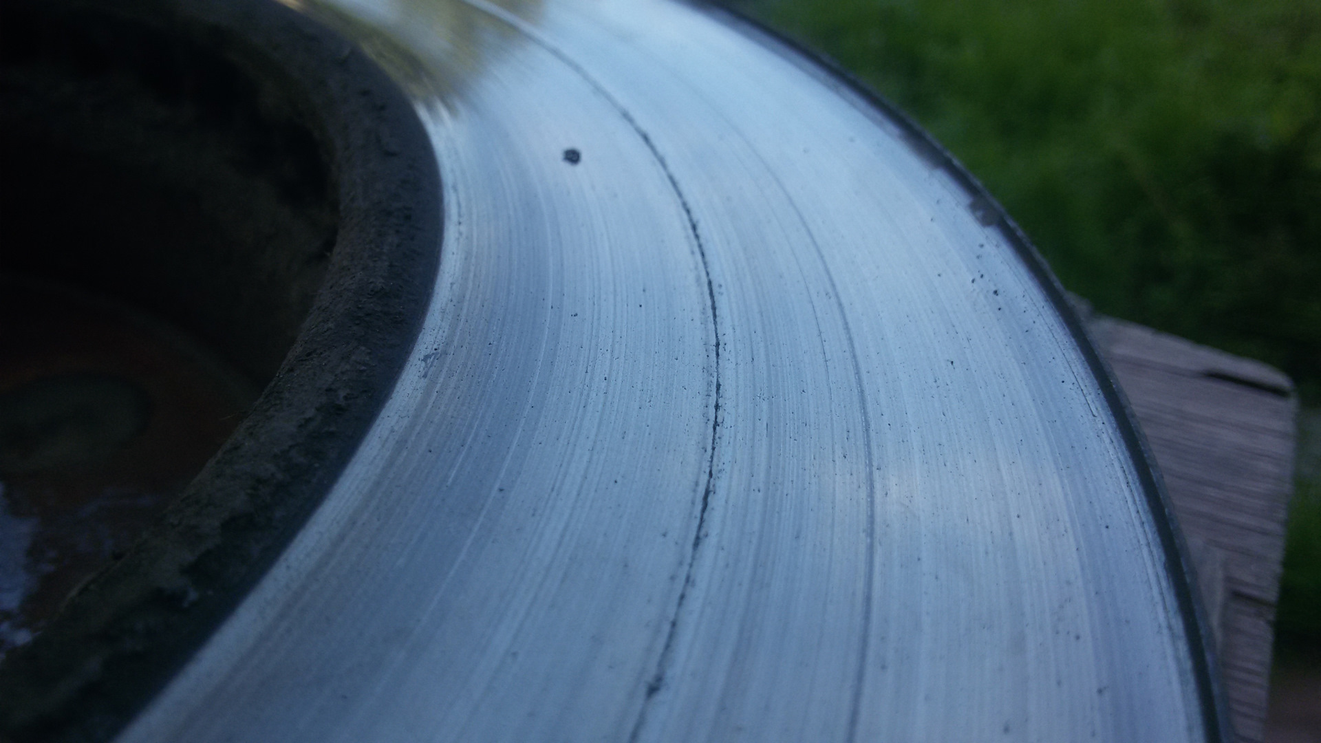

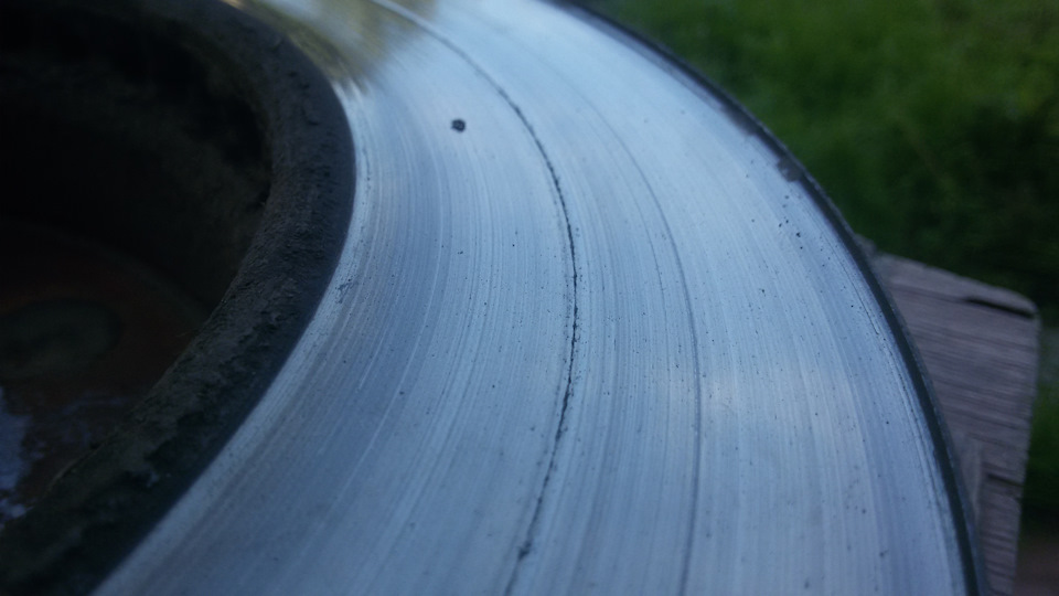

Кромки тормозных дисков подработал болгаркой.

Сколько уже на рычагах проехали? Каков результат? Какой фирмы шаровые подходят? Есть такие 2шт. по цене 1шт. оригинальной. Вот в раздумьях. Пробег у меня небольшой за год и то по почти асфальту. Что посоветуете? Спасибо.
Как рычаги? Ходят ещё? Сколько на них успел проехать?
К рычагам нет претензий! Все отлично. Пробег около 3000.
А вот у ступицы провернуло шестерню сразу. Проварили по кругу.
Не могу найти такие рычаги. Где заказывал?
В екзисте
Какая цена?
2350
Тоже интересно как себя покажет данная ступица.
Хреново)
Печально. А какие хорошо себя зарекомендовали, кроме оригинала?
Кроме оригинала появились в каталогах китайский доминант. А так же старые линкс, асва, фебест и много других производителей. Отзывов не находил, да и не искал. Но вот родных ступиц вполне хватает на более чем 150 тысяч ;) Только следить нужно за сальником хаба. Думаю вполне можно потратиться и на родные Koyo.
Зы. Фебест всегда гадость :)
Зыы. Вот доминант интересен — кто такие, и почему парт номера как у оригинала, их искал, отзывы в смысле, но как то пусто.

Так же диски тормозные отреставрировал))
У меня же подошли.))
Да я думаю они и от кайрона не отличаются вроде
Эти рычаги на актиона спорт подойдут?
Да
Благодарю
А почем ступица?
4800р
