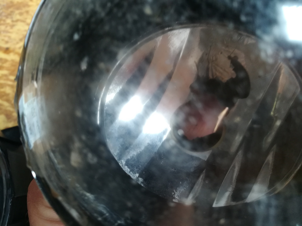

Так вот кто читал записи знает, что лопнули штатные стёкла на туманках и они были заменены на стекла от приоры.
Так вот с ними я даже и недели не отьездил.очередная поездка, удар спереди.выхожу, смотрю камень в туманке лежит, соответственно стекло вдребезги.
Решил на замену купить стекла по дороже, а именно от Рено Меган.
К сведению.
Стекло от приоры -63р шт.
Стекло от Рено Меган -270р шт.
С ними я проездил до первого дождя!
Заезд в лужу, обе лопнули!

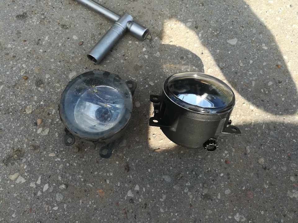

Ну и тут решил взять уже наконец то фару в сборе.
Заехал на разборку Форд.
Там они предложили мне фару типа снятую с Форда за 1000р.Думаю дорого и решил поискать ещё, напоследок сфотогофировав финис код ихней фары.
Зашёл в Emex и вот те на.Такая фара стоит 370р.Беру.
В комплекте шли с лампами.

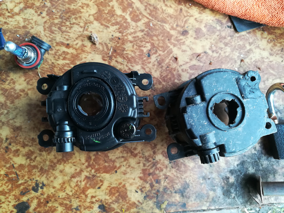

Лампы где то дней пять отработали.
Но дальше начались еще приключения!

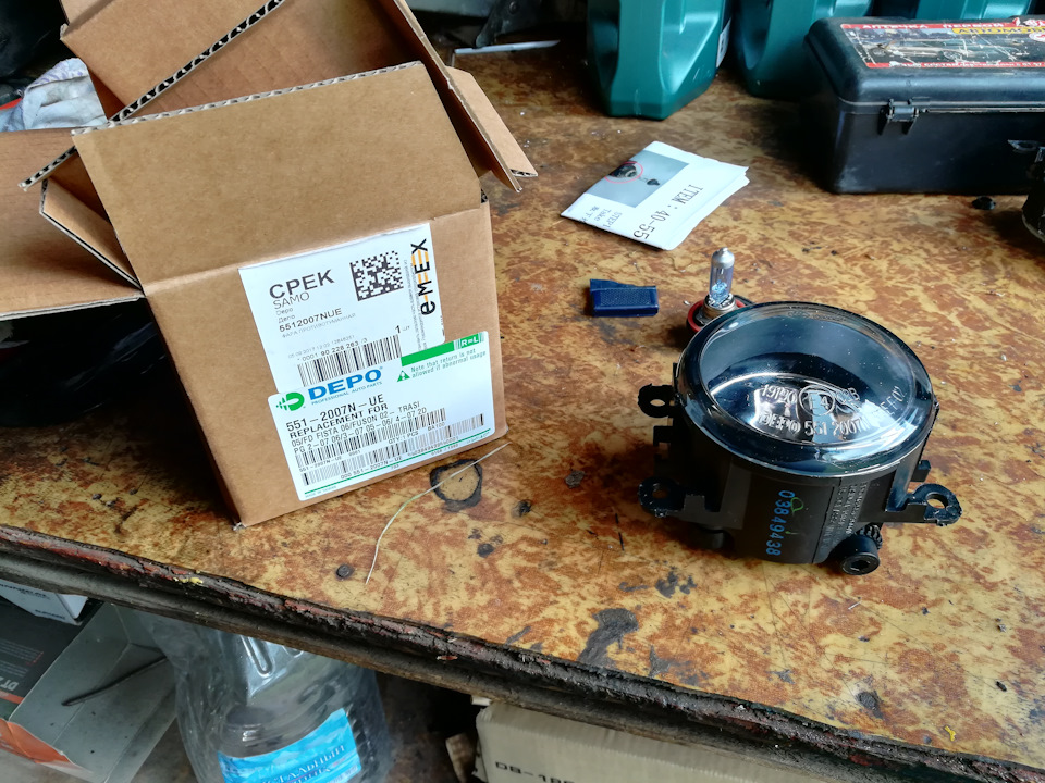

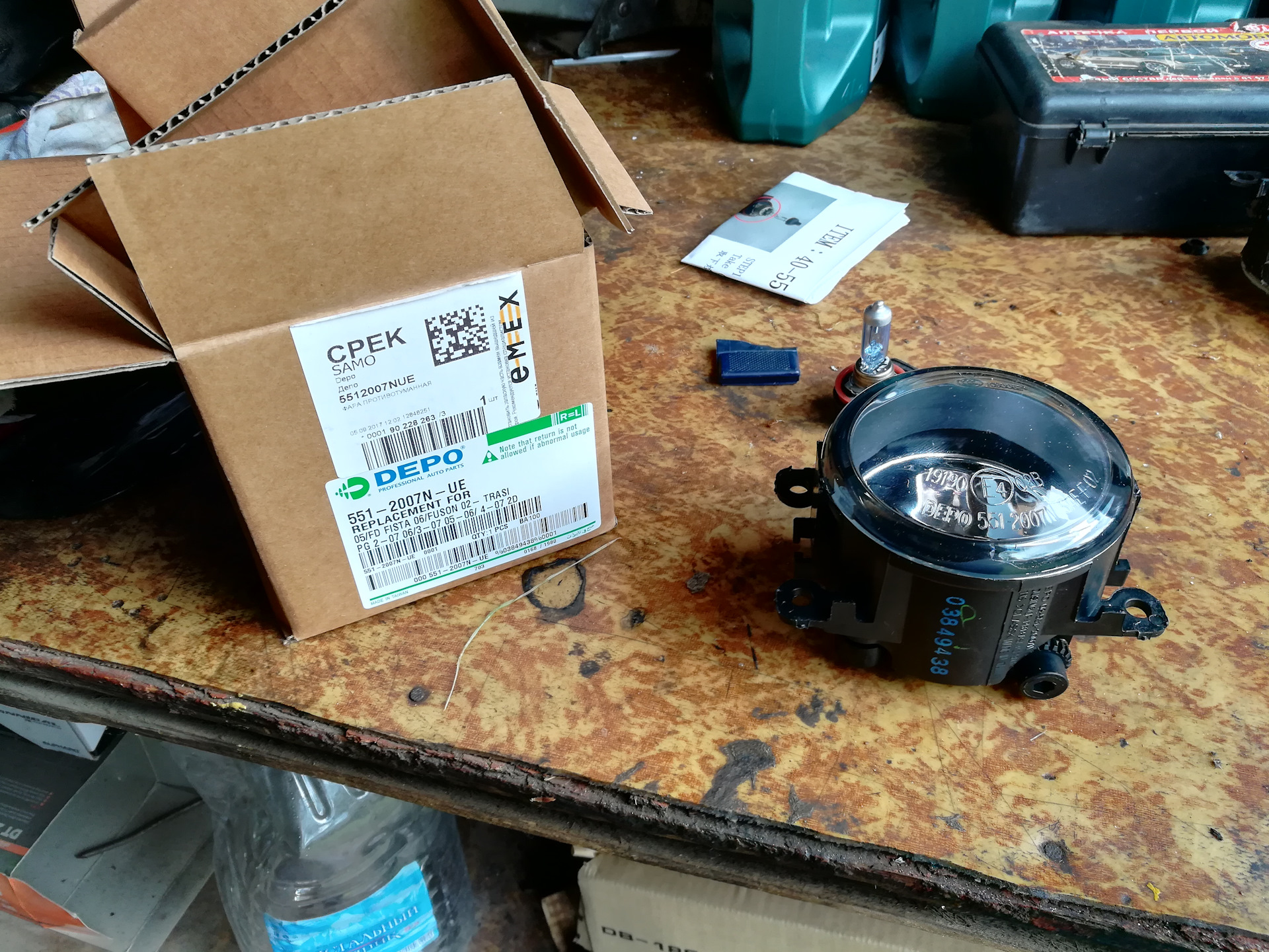

Купил ещё ПТФ но уже фирмы Depo за 1200р шт.
Вроде все ровно, и отражатель добротный, да и лампа втыкается в него.
Но не без приключений!
Уже месяц отьездил вроде полёт нормальный!

Ммм… так там какое бы стекло ни было, от камня или от лужи любое лопнет — и от приоры и от рено и даже в штатных валео)))
5 лет.130000 км пробега.и в лужи нырял и в снег втыкался.столько времени отходили штатные туманки
Говорят что ПТФ исходя из названия предназначены для езды в туман, когда сыро и холодно и стекло нормально охлаждается.

Valeo 047401 идет в оригинале и не на много дороже Depo
тоже отда туманка стоит френчкар. точно также лампа надулась, вставил новую начал отражетель гореть. Подумываю разорится на валео.
