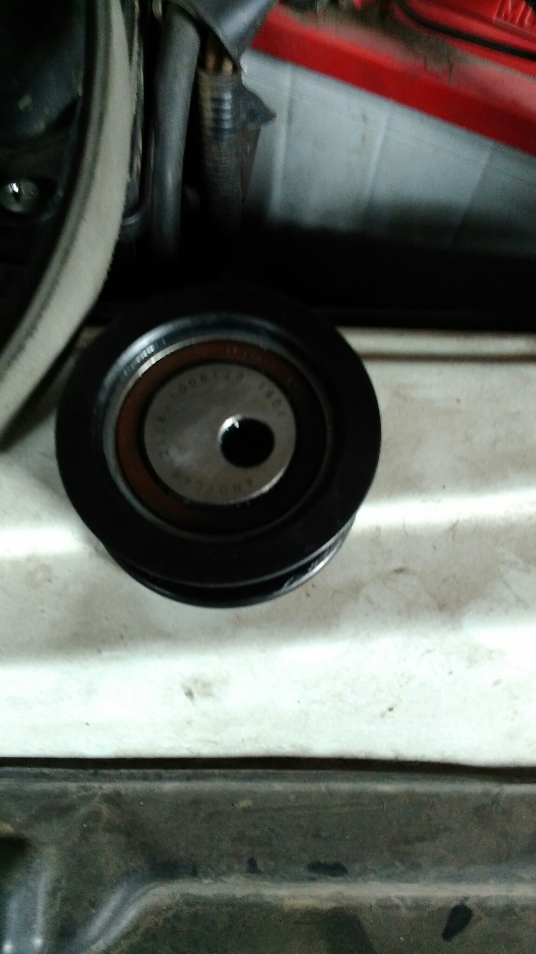

Забрал машину с малярки, боролись с ржавкой и вроде победили. Надеюсь надолго. Завел машину поработала. Сижу в салоне и слышу шум под капотом. Открыл, шум сильный. Начал шуметь ролик ГРМ.
Понятно. Созвонился с другом дороговорились о ремонте. Купил новый ролик.

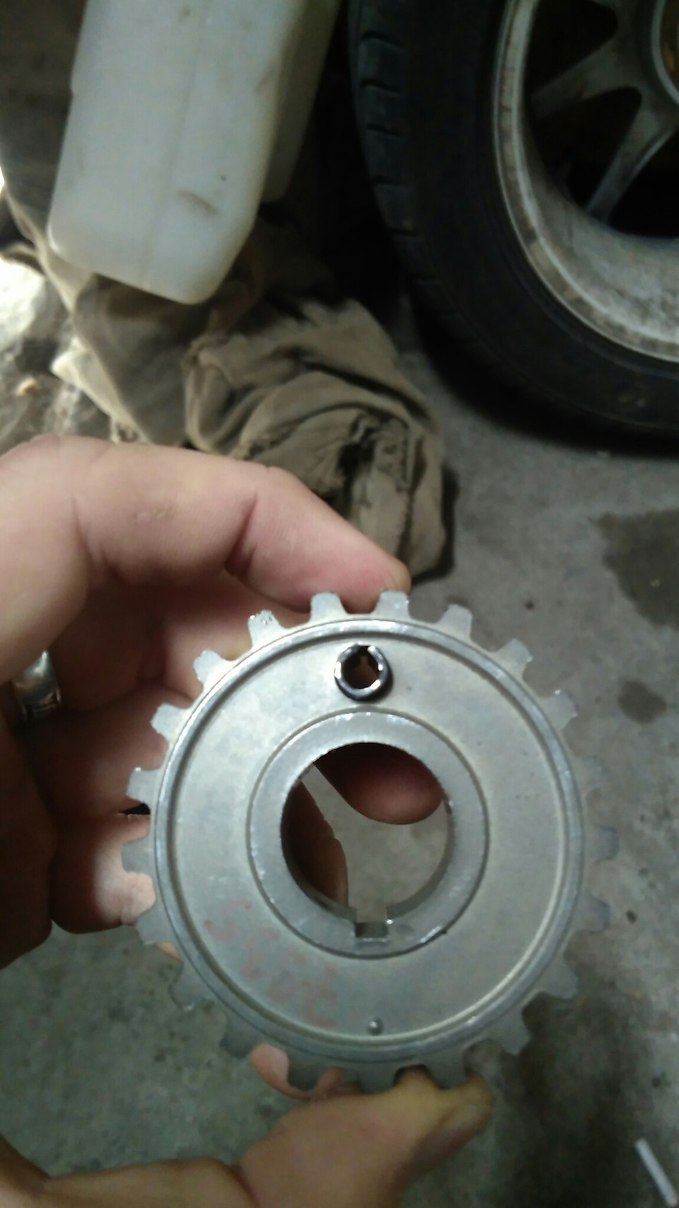

Новый шкиф демпфер, малую шестерню ГРМ,
Т.к. это все ещё заводские были. Помпу.

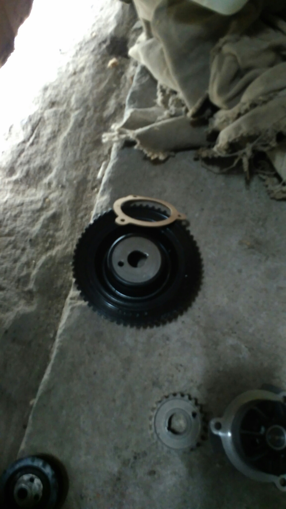

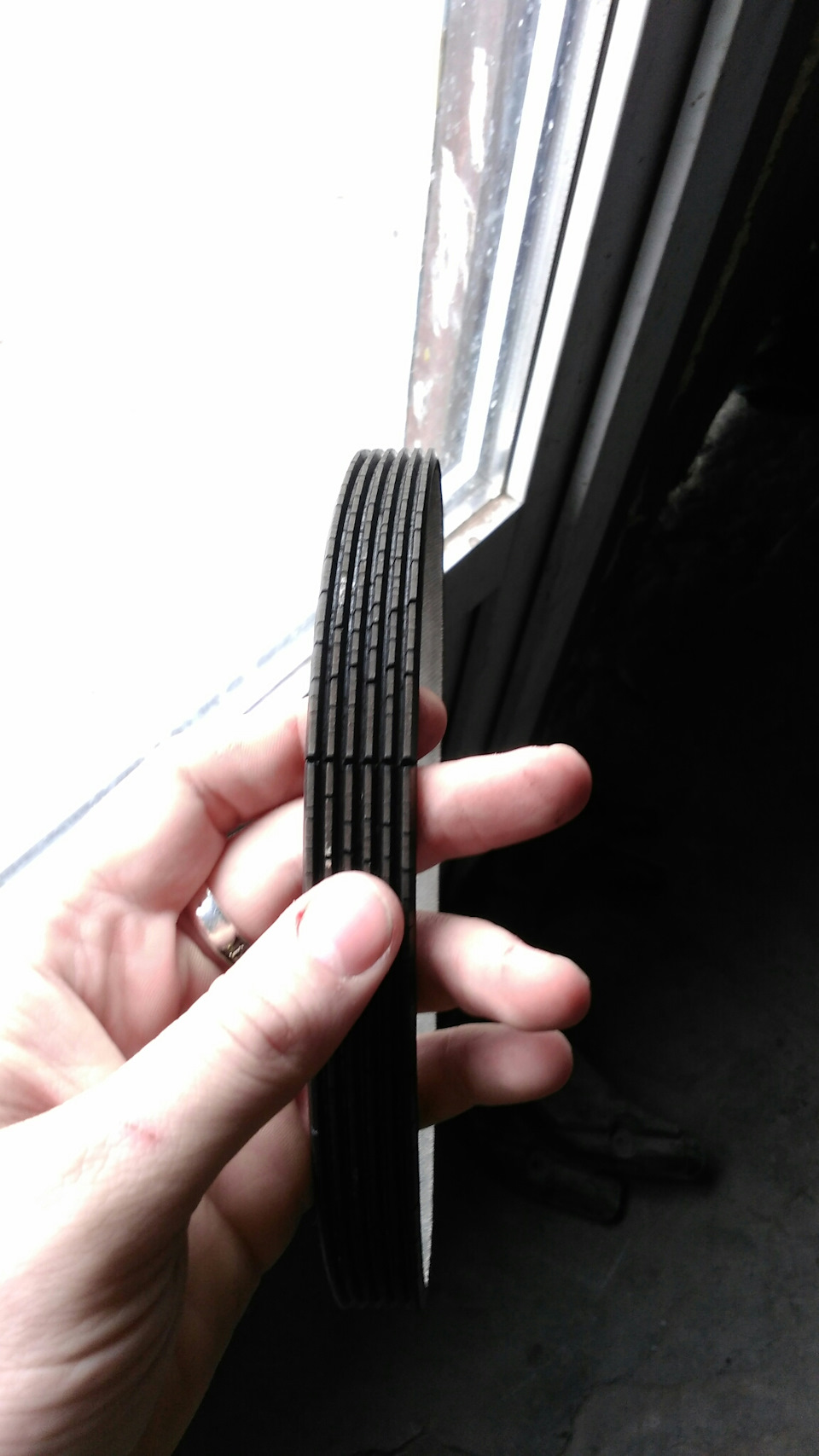

Разобрали сняли. Но тут новые потери.
Устал очень ремень генератора. Весь потрескался. И сальник коленвала.
Сгонял купил. Но тут очередная потеря.
Устал масленный насос. Снова в магаз. Купил все поставили. Собрали. Вроде все ок. Конечно настроение подпорчено.
Ожидал что уложусь в это, но как бывает что запланированный ремонт, выявляет дополнительные потери. Главное что теперь ничего не шумит, не подтекает.

какой ролик поставил
Andycar
я в мае меняла ремень ГРМ, так мне мастер сказал старого образца ролик брать, он не так беспощадно ремень изнашивает! купила старого…А как с ржавчиной боролись?
Этот хороший ролик.
Тоже по рекомендации мастра покупал старого образца, если память не изменяет правильно маркируется таз 2105, накатал с ним 35+ ремень как вкопаный никуда не сползает, возможно придется еще шпильку еще покупать чуть длинее, стоковой может не хватить для затяжки
Да, шпилька впритык, но мастер все таки сумел все поставить и сказал что бы я приехала на контрольную проверку через 500-1000 км.Теперь я веду дневник, когда по поводу масла приехать, а когда ГРМ проверить. Вот только тормозную жидкость мы давно не меняли, в интернете пишут что она влагу впитывает и ее нужно менять, даже если машина в гараже стояла (3 года не ездили), а в мастерских смотрят ее и говорят что все хорошо?!
