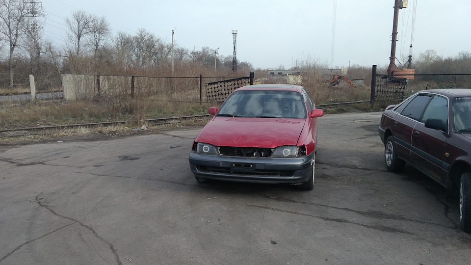

К сожалению Бампер 2.0 и 45-й профиль оказались несовместимы и было принято решение об увеличении клиренса.
Было- Высота бампера 2.0- по низу фары ~ 41 см, клиренс ~ 16 см

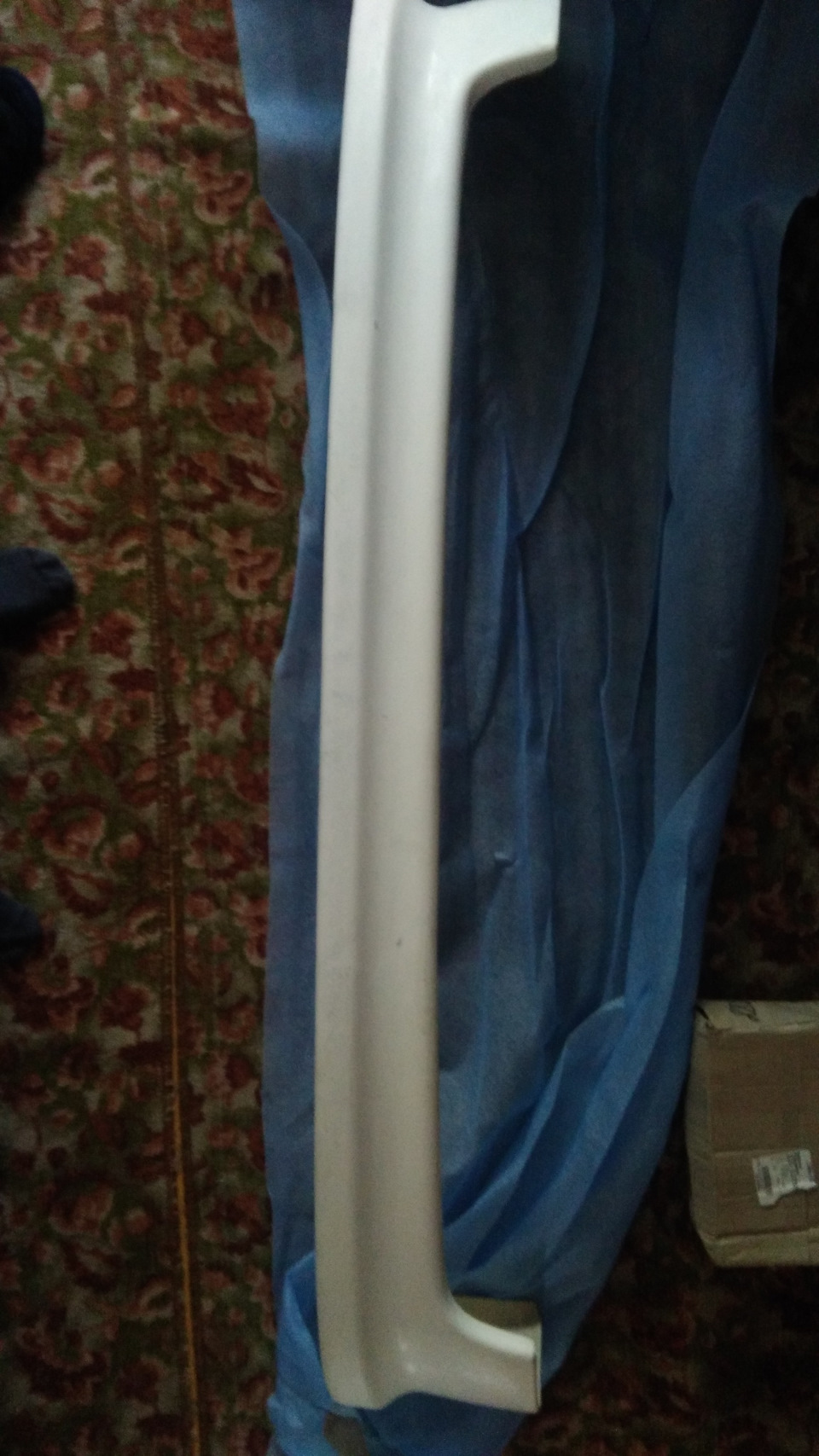

На дроме был приобретен почти новый калдино-бампер, а в Волгограде за 5000 рублей Накладка на передний бампер EXT FORCE ST AT CT 190-199 дорестаил- реплика с оригинальной калдино-губы. Недешево, пришлость греть при установке, но в принципе годно.
Стало — Высота бампера 3.0- по низу фары ~ 34 cм, клиренс ~ 22 см

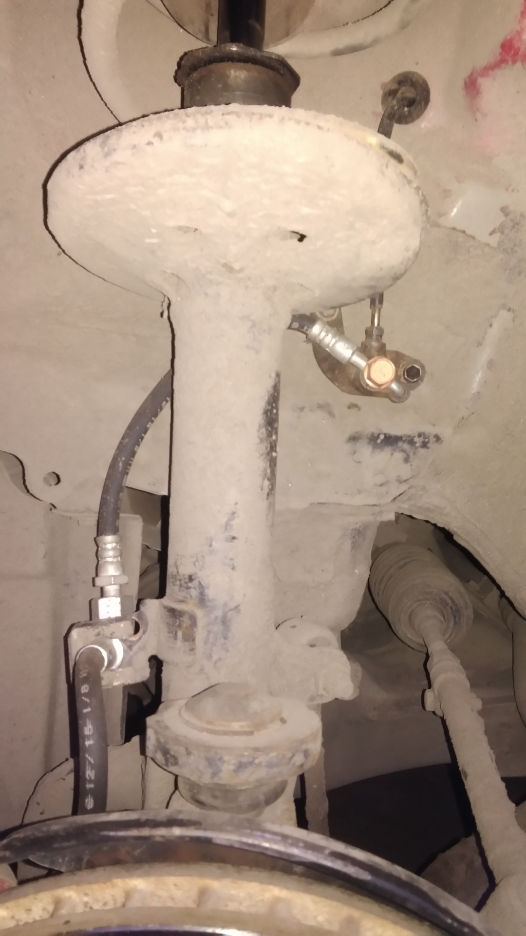

На пробеге 379700 км была сделана полная замена тормозной жидкости в тормозной системе и в сцеплении на Motul 100950 0.5л x 2
Также, наконец, были установлены оригинальные ГТИ передние тормозные шланги. Спасибо Serega 032 за уникальный родной ГТИ-тройник. Болты из Емекса Toyota 90401-10045

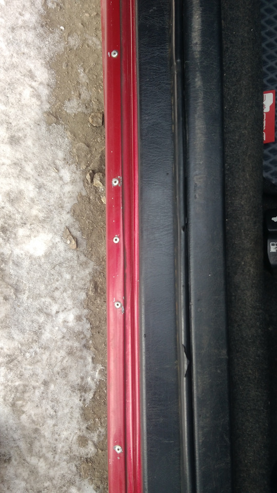

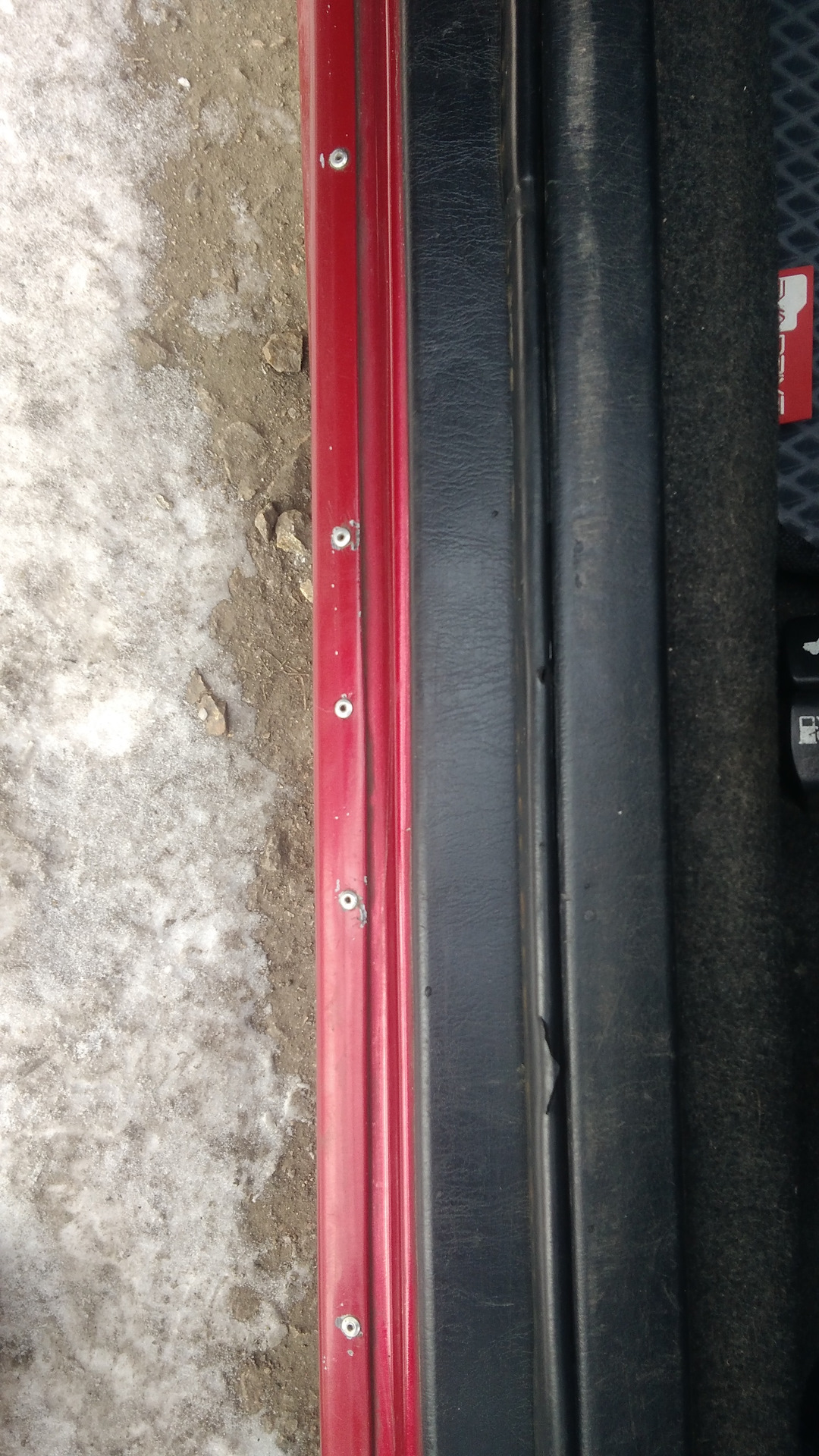

Это ОРИГИНАЛ Work Emotion CR KAI на них не бывает оригинальных заглушек. Накладки сверху приклепаны к порогам по всей длине. А у крыла на фотке с фронта видны две дырки-клепки)
Выглядит зачетно!
На накладках порогах, спереди прикрутил на саморезы к крылу? Как вообще закрепил накладки на пороги?
Центральных заглушек на дисках не было?
Вот сфотал накладку. С торца к крылу никак)
Заклепки. ) а мне от калды не получится.
