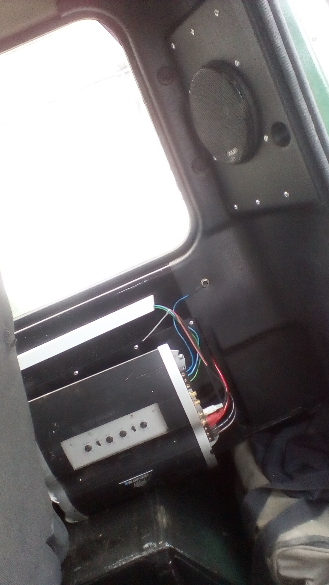

Так как а старой машине у меня было очень много железа, в этой хотелось как-то по максимуму все закрыть. Изначально у Хантера все железо обшито, но данная обшивка нас не подходит (для УАЗа она губительная)
Поэтому при покупке УАЗа, сразу все сняли и продали :))) Кто не видел ;-)
Ну начинаем с того что у нас осталось) А именно — задние накладки)
Ошибка, которая возможно будет потом исправлена — накладку нужно проклеить виброй, так как она дребезжит.
Далее в ход идут самодельные накладки из фанеры)
Далее установка музыки)
Самое интересно и на данный момент глупая идея — это установка усилителя на боковую накладку.
Почему глупая? (Забегая на месяц вперед), я просто напросто его утопил)) Катаясь по речке, я совсем про него забыл, тем самым после брода музыка была успешно включена, а усилитель успешно задымился… Поэтому это не самое удачное место для усилителя во внедорожнике. Кстати, может есть такие, у кого могут быть идеи по этому поводу? Кто куда установил его?
Установлен кабель-канал, пропущены все провода к усилителю, так же провод с плафона (освещение)
Все накладки я приклепал, не использовал ни одного самореза))
Фанера толщиной 4мм, прокрашена была в несколько слоев обычной черной краской.
Продолжение следует…
Всем удачи и правильных решений ;-)
