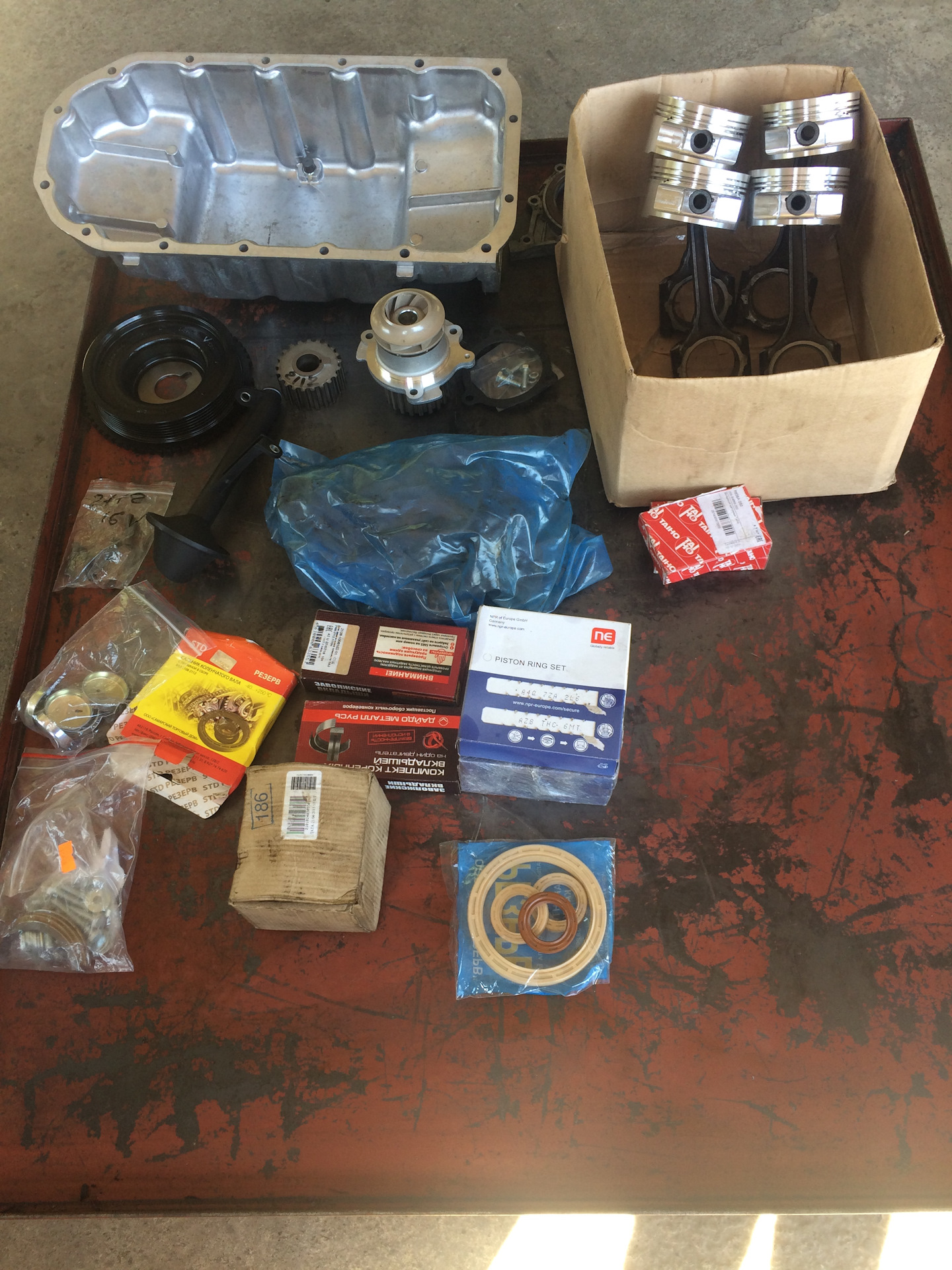

Итак кто следит за моим б/ж знает о затее с нестандартным блоком цилиндров.
Собираю не спеша, торопиться некуда ))

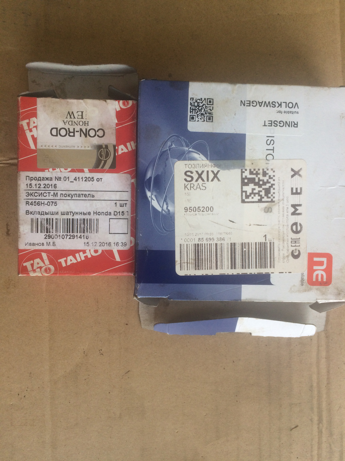

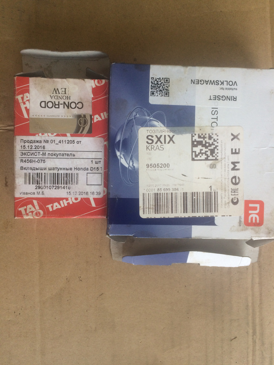

Вкладыши коренные 0.25
Шатунные 0.25 r456h-075
Кольца поршневые NE наборные 82.5 — 9505200

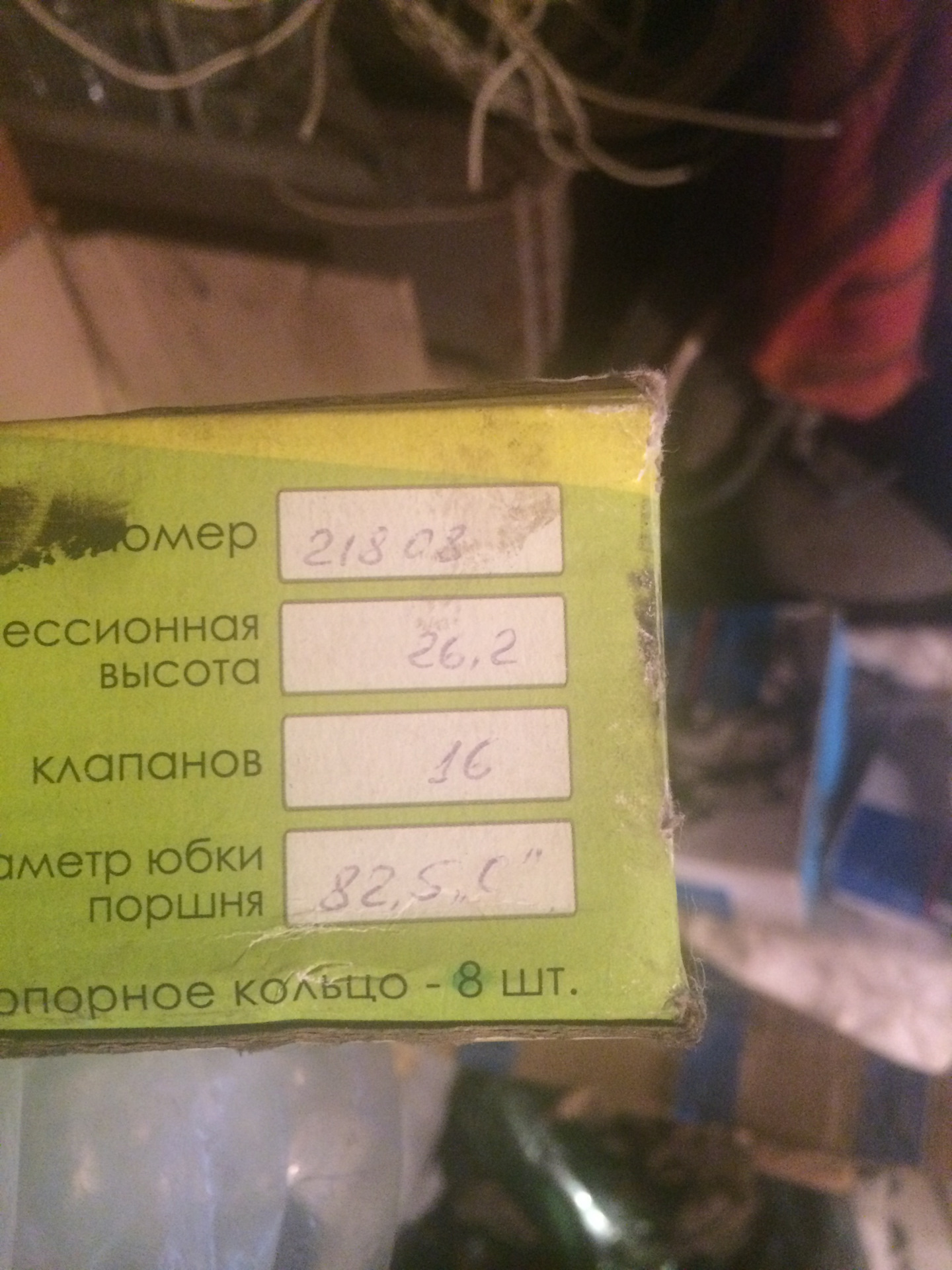

Поршни СТИ 218.08 (82.5 палец 19 высота 26.2 лужа 8 )

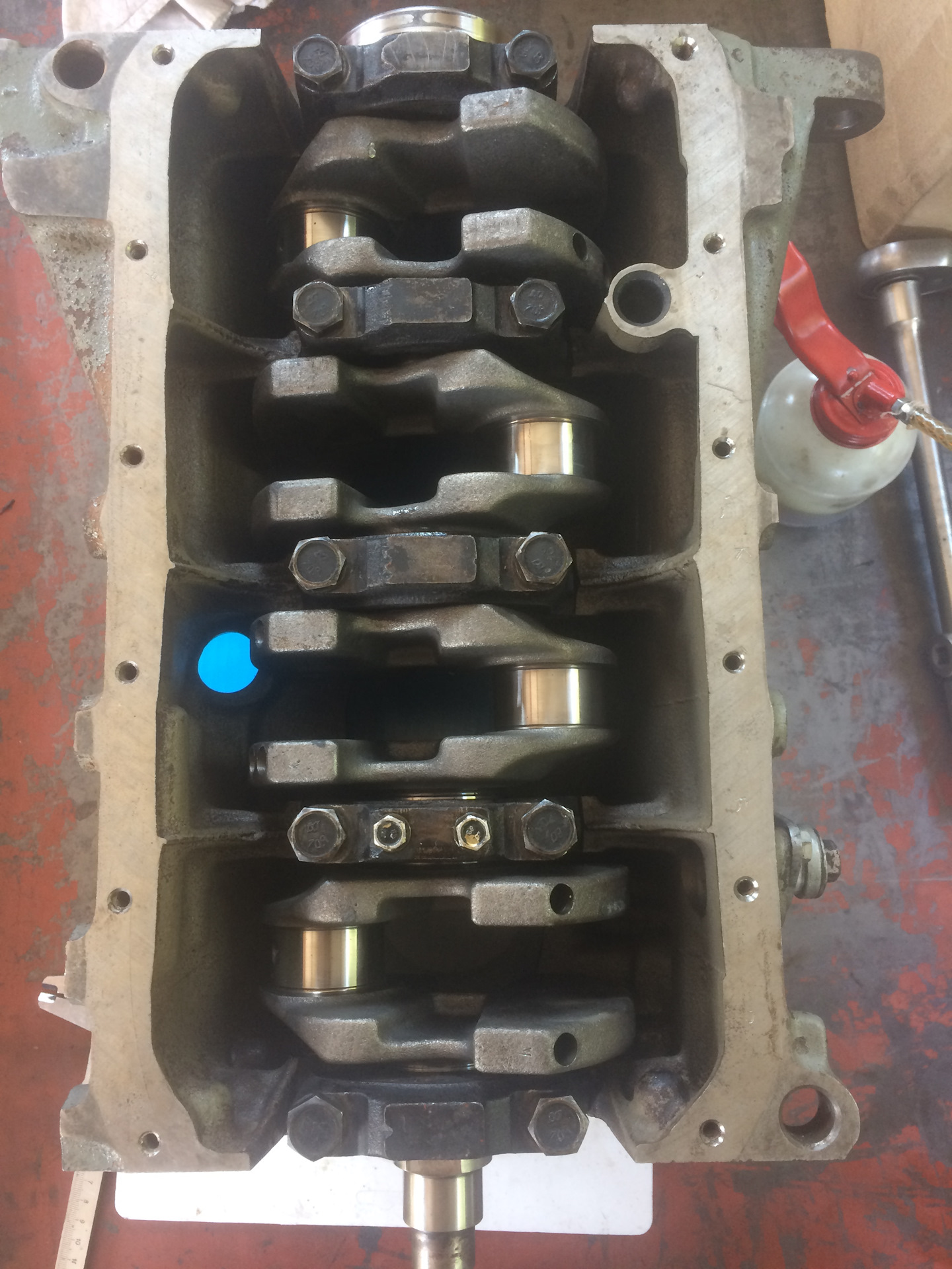

Валы Нуждин 9.06/270 спец заготовка полнобазные
Помпа Лузар турбо

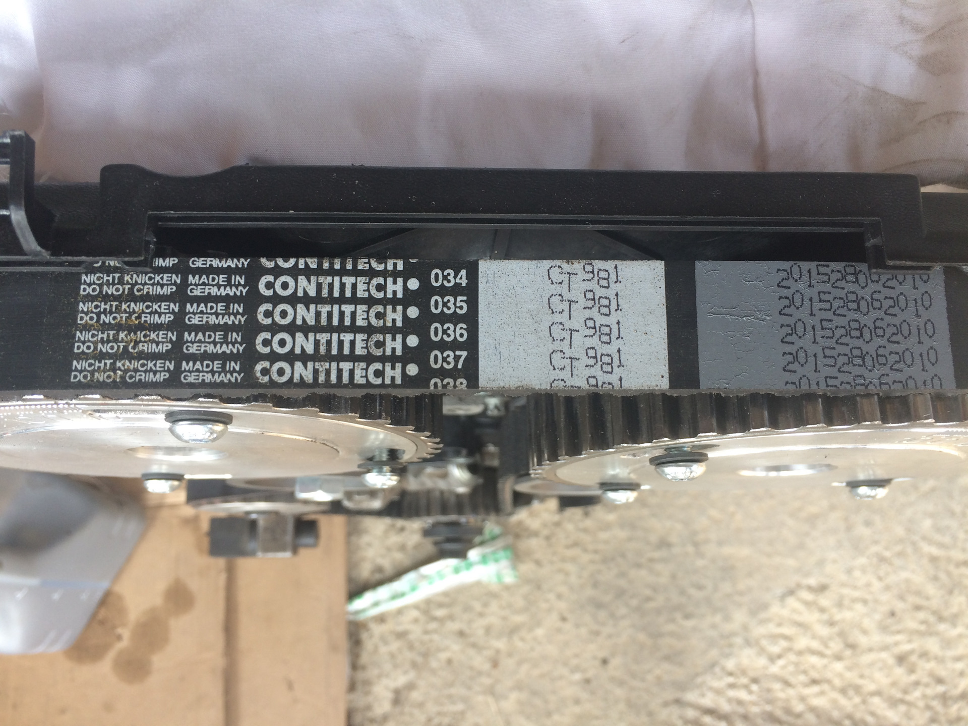

Ремень СТ981 который я искал пришел и был удачно установлен на место ))
Запчасти на фото: 1006014

Расскажи, пожалуйста, про кольца — как себя показали?
Привет, все хорошо, нареканий не было )
Прокладка 2112?
21126

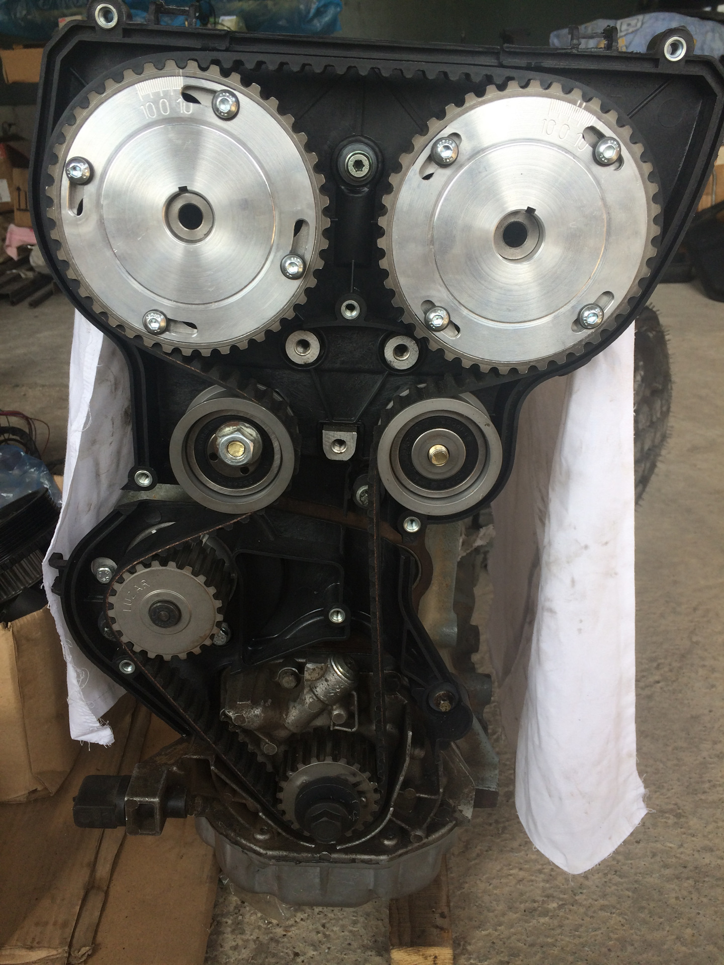

Я заметил, что ролики на шпильках, а не на болтах, почему решили сделать так? Просто у меня на натяжном резьба почти ушла прижимает, но слабо, вот думаю, что с этим делать?
Чтобы не насиловать резьбу в гбц, установил шпильки …
Понял, спасибо

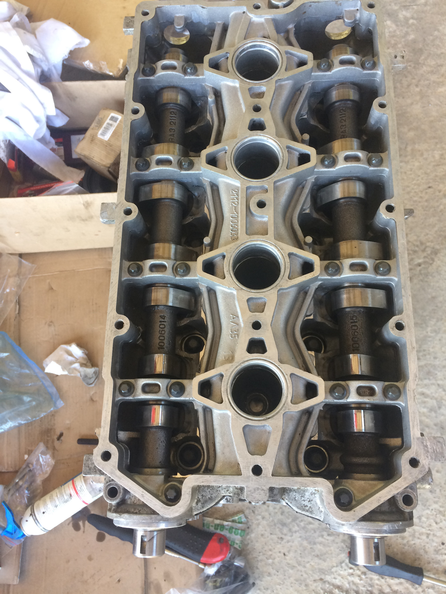

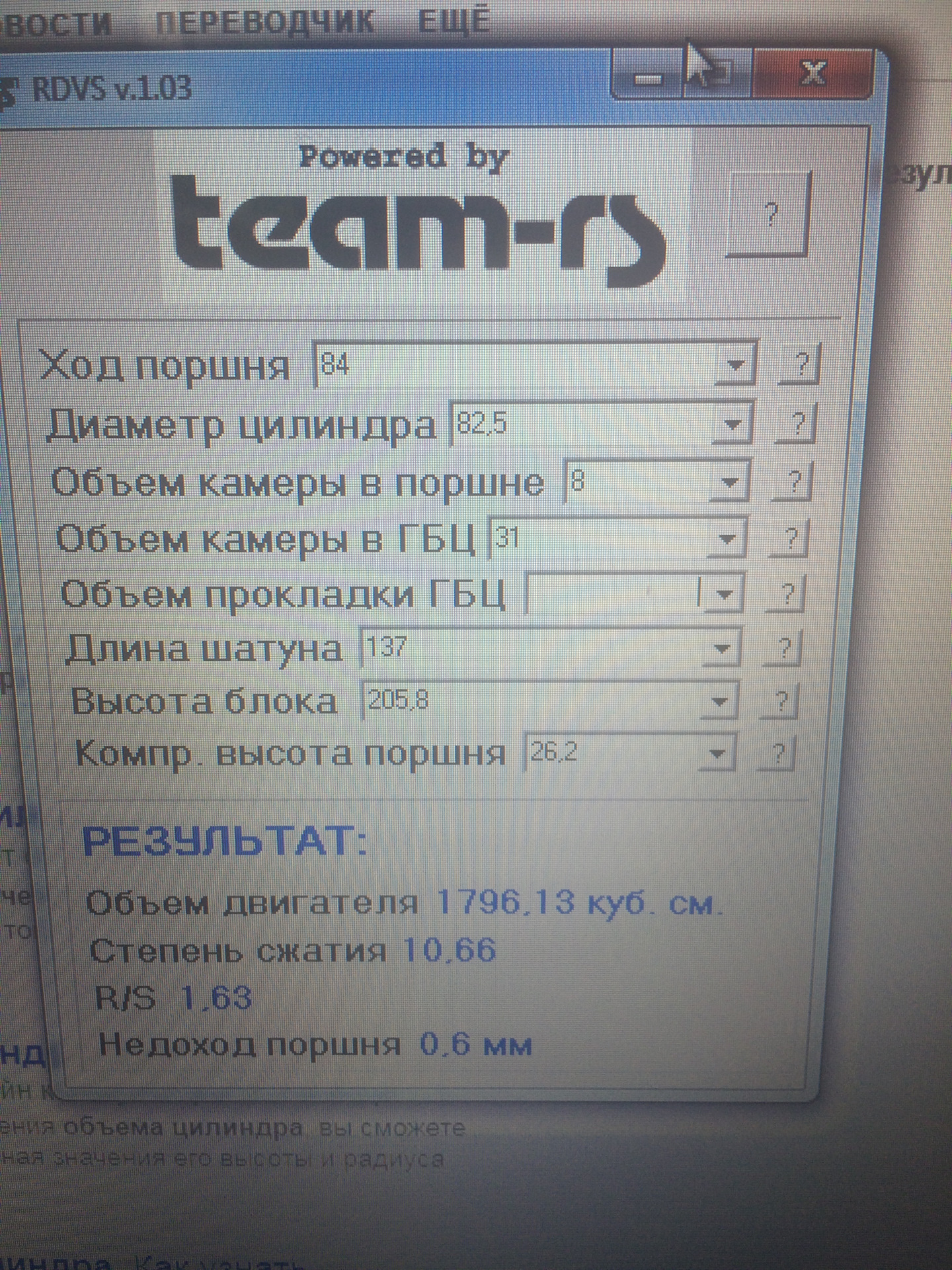

А хде фото плиты?))) Кстати объем камеры ГБЦ разве не 35,5? Или у тебя от 1.4 ГБЦ?
Фото плиты в предыдущих записях…
гбц 1.4
Шестигранники на шестернях на нормальные болты с шайбами от поддона замени))))
А то что шестерни не прикручены это нормально )))
Про шестигранники знаю…
Шестерни понятно что прикрутишь, как и ролик, и шкив)))
Почему на это не обратил внимания www.drive2.ru/l/484234817550942473/, твое мнение интересно ))

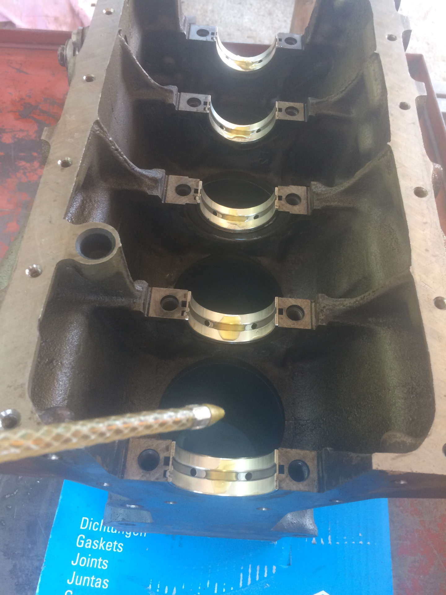

В коробке по поддон надо резьбу по больше нарезать, каким моментам пастель тянешь ?
Еще не ставил, чтобы сказать надо или нет…
Постель распредвалов ? Тяну от руки маленькой тресчеткой… Моментным ключом болты ломаются…
13 нм затянул нормально …
Поддон + маслоприёмник по какой цене брал ? лузар турбо решил воткнуть )
Поддон с маслоприемником 1500р
В инет магазине покупал ?
Поддон с пробкой с рук, новый. Маслоприемник в магазине 320р
А-то я смотрю у нас поддон по опту под два рубля стоит .
Так и есть ))

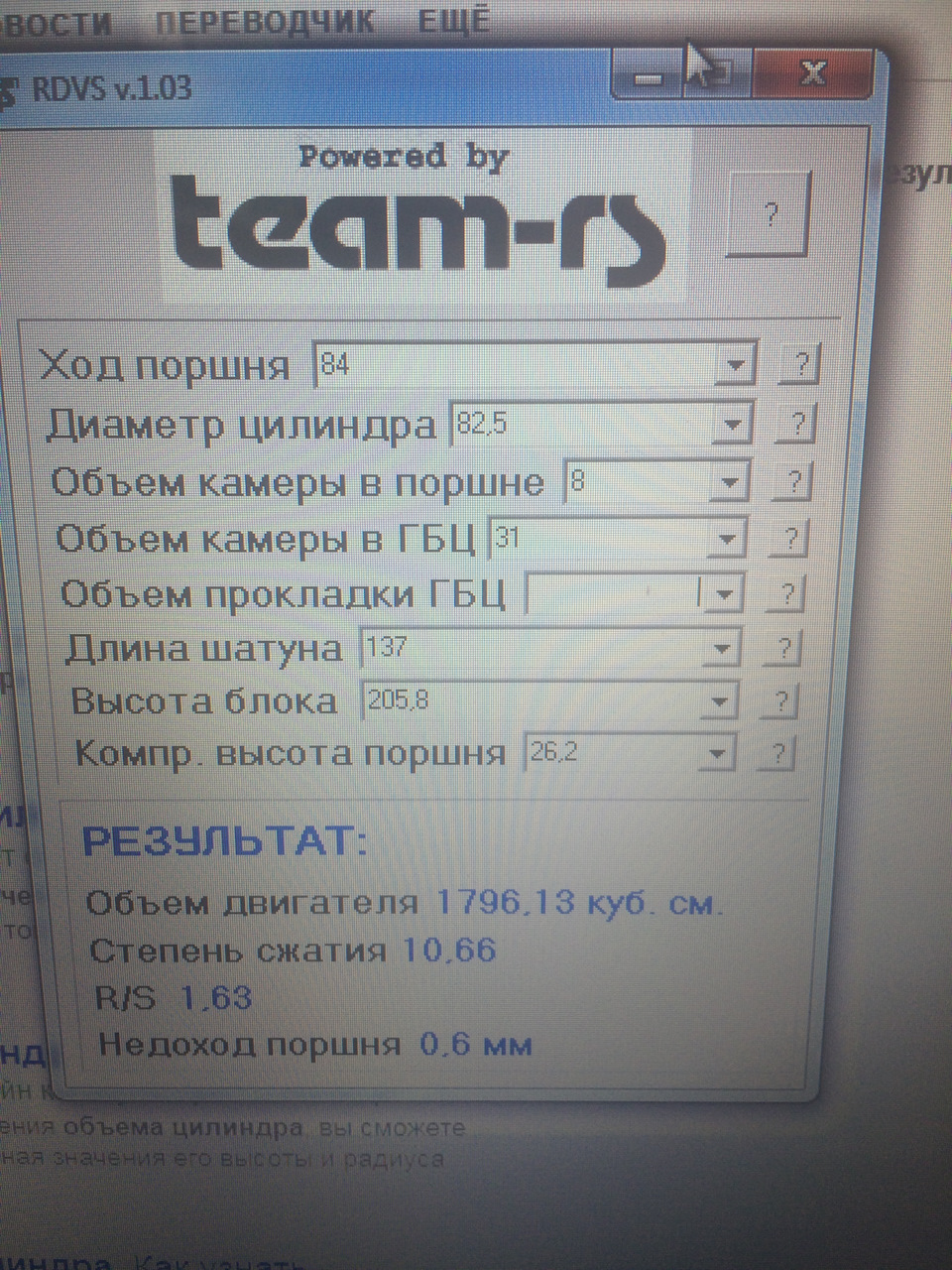

Камера гбц 34, плюс обьём прокладки и получится степень под 80-й…
Алексей, чтобы я делал без подсказок ?! )))
Столько работы было проделано и все напрасно, придется переделывать…
Подскажешь как надо и почему ? ))
Ну…думаю кто такие вещи планирует, тот и сам знает как и почему:))) Голова с 1,4 надо было пометить:)
Правильные выводы. Степень 10.66 …
Так помечать надо:) На фоте постель распреда с маркировкой 2112, я не каждый день моторчики ковыряю, однако только сейчас прикинул: унификация…слово такое волшебное, с какого фига постель должна поменяться, где-то сбоку гбц будет маркировочка… только сейчас в бж запостил свой прикол с загадкой, гляньте если интересно, но меня и на Востоке читают, проснутся раньше:)
К такому поддону не забыл удлиненный маслоприемник купить?
Он на первом фото…
Это черная пластиковая?
Черный пластиковый )) ОН маслоприемник ))
Не видел таких. У меня алюминиевый. И по номеру алюминь идёт. Где такой интересный нашел?)
В магазине Лада деталь ))
Имею в виду как на такой вышел. Не видел нигде инфы про такой
В магазине предложили на выбор два варианта, пластик был в два раза дешевле по этому его выбрал ))
Я сам не знал о существовании такого варианта ))
Круто, особенно если длина совпадает с увеличенным)

Я один не вижу объем прокладки гбц?)) Все отлично, но валы из тех же нуждиков типа 9.85 подошли бы лучше даже для средних оборотов.
Это глюк, степень правильно посчитана )) Время покажет что лучше, валы сменить не проблема …
