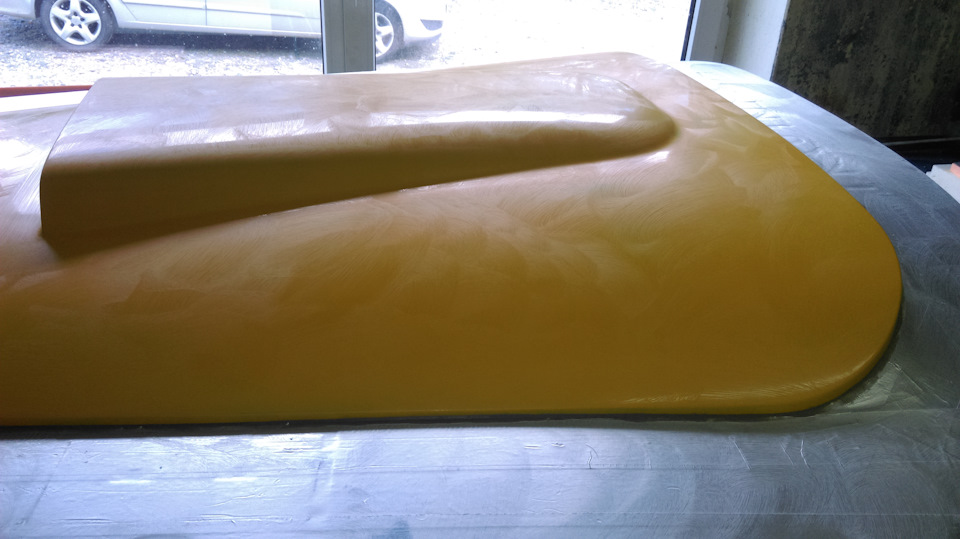

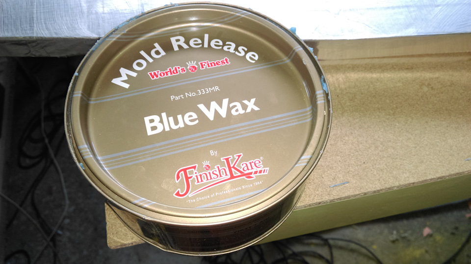

Отбортовку сделал из полистерола 2см. толщиной, и обклеил алюминиевой лентой. Небольшие зазоры заделал скульптурным пластелином. Воск купил не очень удобный BLUE WAX, восковал целый день с межслойными сушками. Хотел для надёжности ещё и спиртом CRA пройти, но он собирается каплями. Ранее как то пробовал восковый разделитель в спрее очень понравился, быстро и надёжно. Задул ещё с баллончика. Ещё вклеил два штуцера для воздуха, но что-то воздух себя не проявил, ноль имоций. Просто орезал лишку по периметру и вдвоем руками сняли без усилий. Смолу использовал по ряду веских причин эпоксидную, гелькоут не использовал, просто добавил алюминиевой пудры для сгущения и лучшей видимости укрывистости. Получился цвет как у бетона ! Всвязи с популярностью всех оттенков серого думаю использовать этот рецепт в интерьере. Ну и фотки!

Мы воскуем бывает 5-6 часов, очень не торопясь.
Под спирт нужен Блювакс Хай Лоу, на нем спирт не скатывается.
Век живи век учись! Спасибо за инфу Борис. Смутило ещё то, что по инструкции после нанесения через 5 минут он должен побелеть, чего не наблюдалось.
Это зависит и от температуры и от влажности, по сути он смешан с чем-то очень летучим типа эфира. И когда эта субстанция испаряется он белеет (застывает как-бы).
Рома, воскование это целая магия. Блювакс это хороший воск, не надо искать быстрых решений, воскуй не спеша и вдумчиво. Ибо залип это очень большая потеря времени и нервов.
