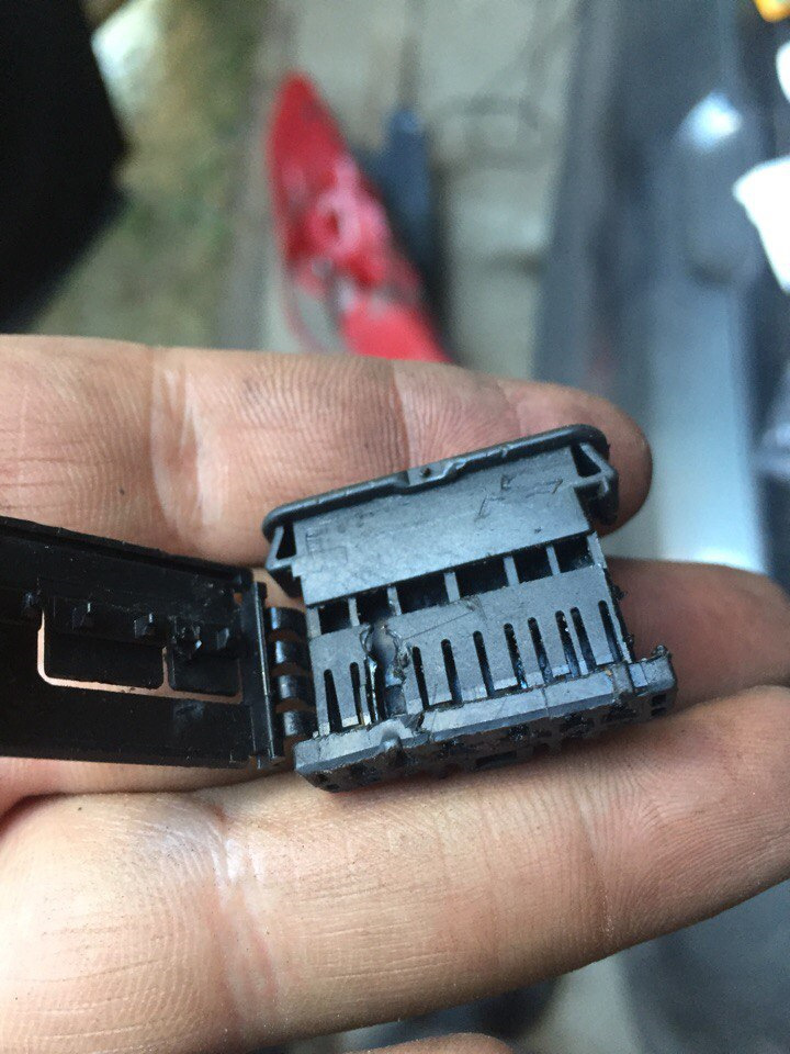

С покупки у меня не работал правый поворотник, спустя пол года решил посмотреть в чем дело, а почему через пол года? да потому что было впадлу откручивать штатный сабвуфер, но я переборол себя. Увидел я на фишке подплавленные контакты, и соответственно плохой контакт, вообще такая проблема встречается у многих.

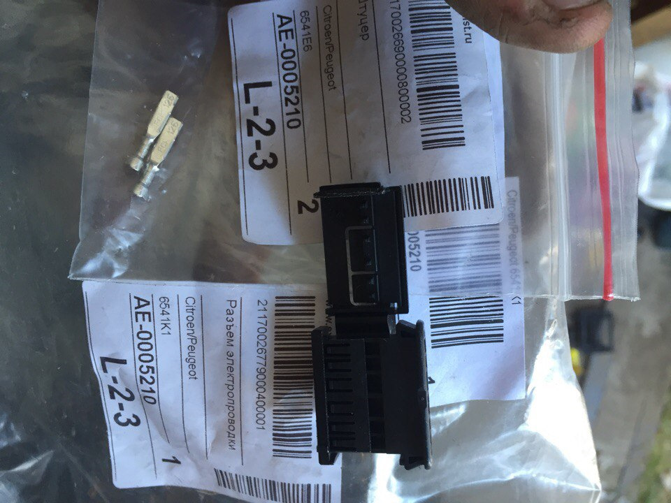

Заказал два маленьких контакта и саму фишку.
Фишка (разъем):
6541.K1 — 132 руб.
Контакты:
6541.N5 — 48 руб. широкие
6541.E6 — 42 руб. узкие
Для полной замены контактов, надо заказывать 3 шт. узких и 2 широких контакта.

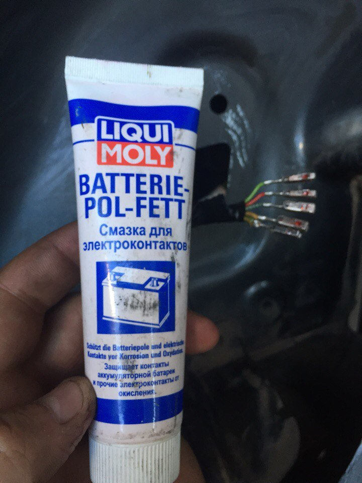

Решил, еще раз снять саб, благо опыт уже есть) да и заодно заменить лампочку в задний ход, она как раз вовремя сгорела, поставил диодную.

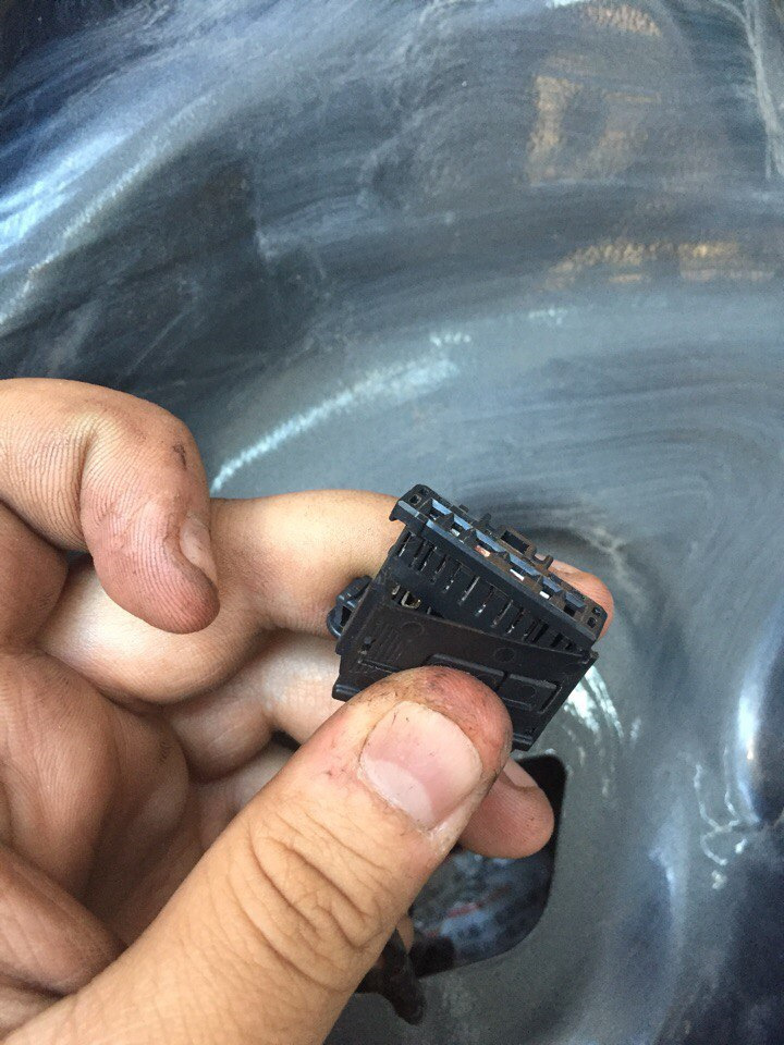

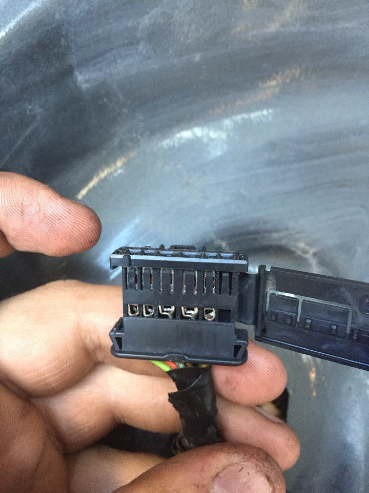

Снял фару, отсоединил контакты от фишки, вот так выглядела старая фишка
Далее установил новые контакты, обжал, смазал смазкой для электроконтактов, одел в новый разъем, застегнул и радуюсь работающему поворотнику.

это замена не надолго, и снова будет подгорать,
Почему?
как ты думаешь от чего так подгорела ? я два раза уже фишку менял .или подгорает или контакт плохой, не горит фонарь.
Посмотрим, если что заменим
