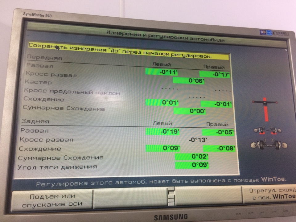

Товарищи сорентоводы помогите мне, собираюсь делать сход развал перед зимой, на этой машине ещё не разу не делал, что мне нужно купить? только развальные болты? По подвестке все норм, делали диагностику .

У меня с этими болтами ребята на сервисе целый день провозились. Прикипело всё намертво. Вырезали болгаркой, сайлентблоки выжигали горелкой, потом по частям выбивали. А когда начали собирать оказалось, что магазин привёз болты все правые, а гайки все левые.(ни в магазине ни на сервисе не знали что там с разных сторон разная резьба.) Пришлось ждать несколько дней пока гайки привезут.
Ничего не надо. Когда загонишь машину на сход-развал, мастер сразу попробует открутить рычаги, если закисли, отправит менять болты с сайлентблоками, потом уже сход-развал.
Меня 3 раза пугали этими сайлентблоками, в итоге только на 4 раз они закисли.
Ещё, как вариант, развал может быть в норме и только схождение потребуется. Схождение тягами регулируется, там не бывает проблем, если тяги живые.
Короче, не покупай ничего заранее.
Летом на Шагова делал автосервис AS. всё открутилось.
А мне на развале сказали что сзади мост и он не регулируется. И вот такие параметры.
покури тут, разжевано неплохо: sorento.kia-club.ru/forum…f=20&t=31268&hilit=развал
сперва заезжай чтобы проверили — зачем покупать то, что может не понадобиться? а советов накидают кучу, реально узнать состояние можно только проверив как что двигается или закисло
Спс ! да что то я совсем забыл про форум, почитаем!
Болты и сайлентблоки обязательно. Еще могут и рычаги понадобиться. А лучше сначала заехать в сервис и попробовать сдернуть болты, у меня с правой стороны болты родные не закисли. И еще важный момент, с правой стороны болты с левой резьбой, нужно об этом сказать обязательно в сервисе, как правило никто не знает об этом.
Спс я тоже про резьбу не знал
резьба не на всех сорентах так, есть как с одинаковой резьбой, так и разной.
А раз тебе диагностику подвески делали, почему не сказали что нужно менять? Развальные болты не всегда менять нужно. Найди нормальный сервис, где сделают диагностику и дадут распечатку, что все хорошо или что-то нужно менять. А так, у меня другу сделали диагностику, на словах сказали все хорошо, а потом выяснилось что половина подвески под замену, когда в нормальный сервис приехал на то.
Да норм сервис надо поискать, а у нас это очень трудно, нормальных найти
