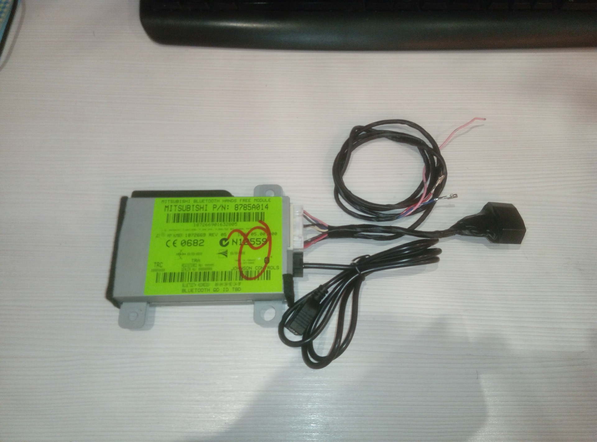

Для установки блока н/о потребуется следующее:
— сам блок bluetooth/USB,
— фишка с проводами для блока bluetooth/USB,
— магнитола нового образца, можно только сам блок без панели, но лучше с панелью, т.к. она в отличии от дорестайла не "слепая" (артикул оканчивается на 352 и далее).
Если на авто стоит MMCS R-03, то этот пункт пропускаем.
— хвост для USB (можно купить не оригинальный на али, цена примерно 150р.).

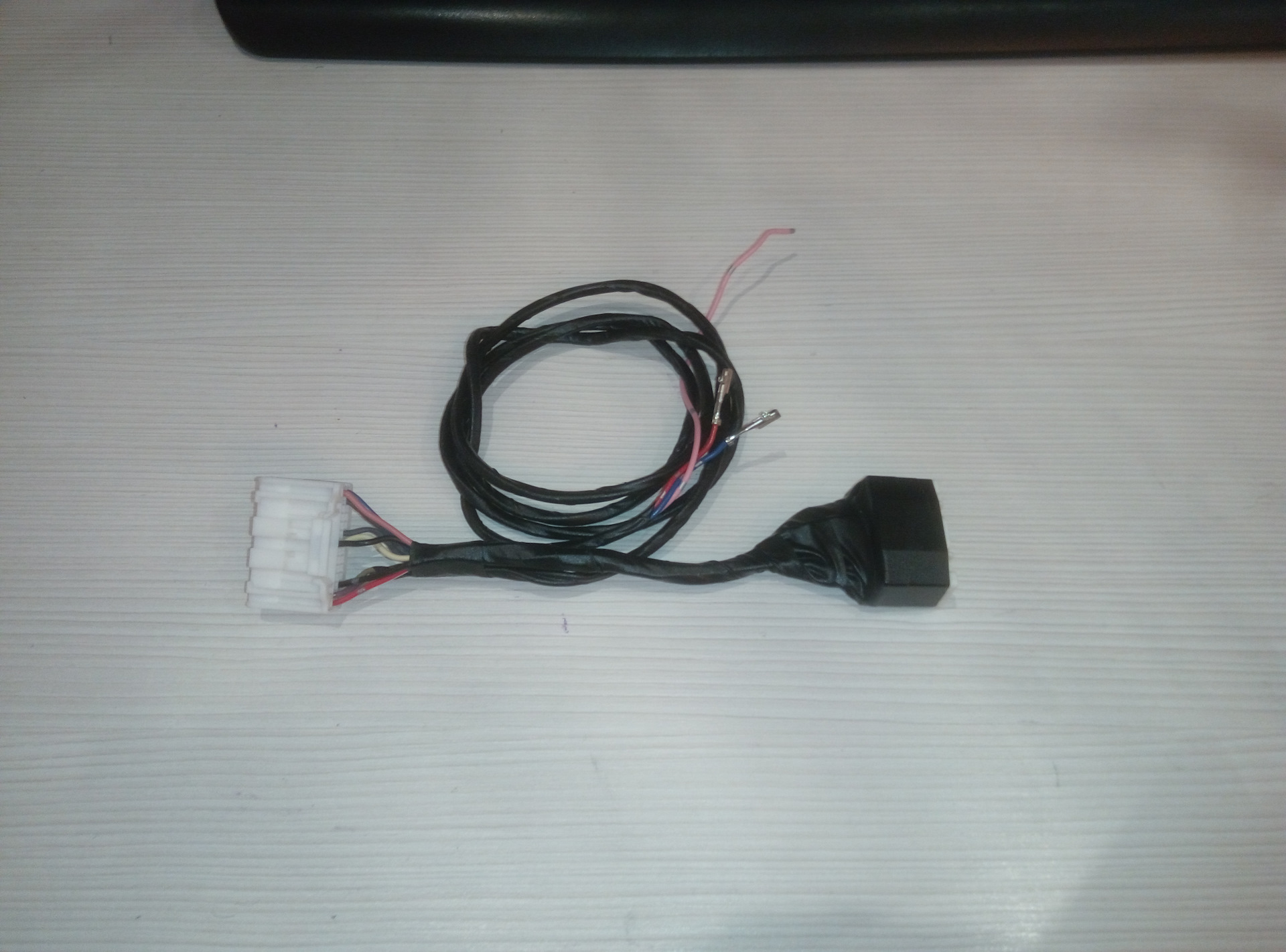

2. Изготовить переходник для быстрого и безболезненного подключения.
Далее пойдет речь о изготовлении и подключении переходника для дорестайлинговых авто.

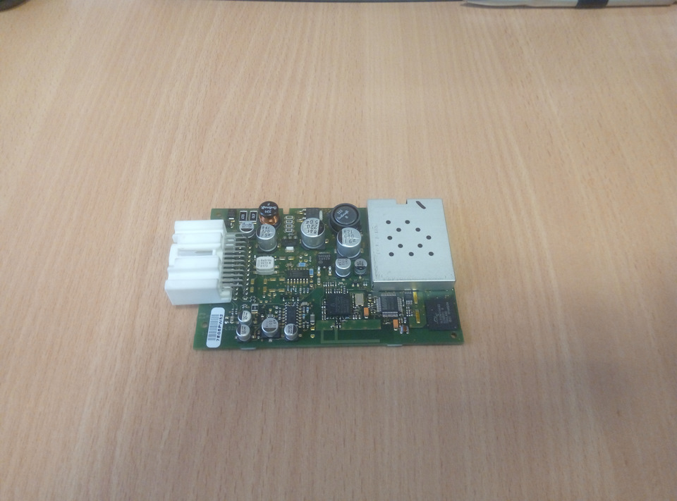

Для изготовления нам потребуется фишка с проводами от блока н/о и разъем от старого блока bluetooth.
Из старого блока извлекаем разъем для подключения.
Далее все подключаем следующим образом (нумерация указана со стороны выхода проводов):
Новый разъем — старый разъем
Pin № --- Pin №
1 --- 13
8 --- 21
14 --- 24
17 ---15
22 --- 9
23 --- 19
27 --- 22
28 --- 23

Нумерация пинов указана для разъемов, которые втыкаются непосредственно в блок блютуз.

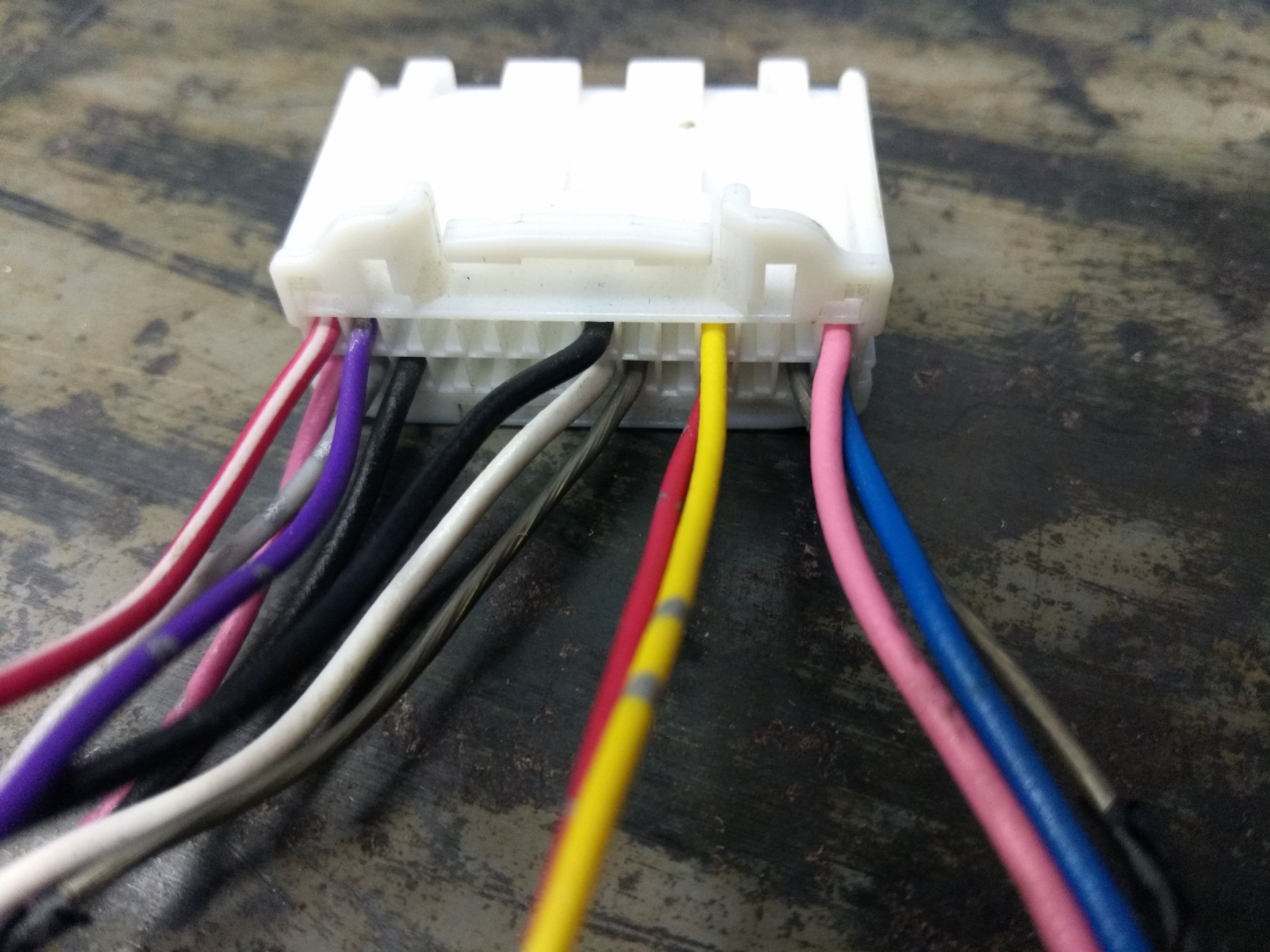

На фото разъем для подключения блока блютуз старого образца.
В разъеме из блока нумерация пинов зеркальная!

Припаиваем провода к разъему от старого блока bluetooth и изолируем контакты (лишние ноги я обрезал, они нам без надобности.
Собственно сам переходник готов, далее идут особенности подключения в авто.
Фото комплекта для установки на авто.

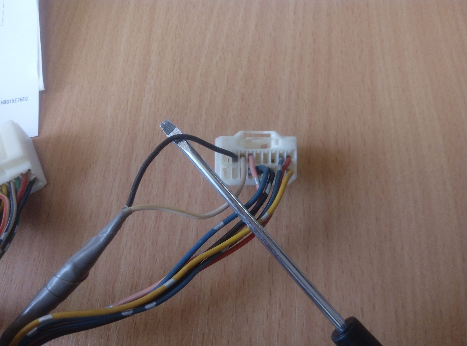

В машине находим за магнитолой белый 18-ти контактный разъем (маленький), все дальнейшие подключения выполняем в нем. В нем нам потребуется перепиновать и добавить несколько проводов.
Все разъемы разборные, для перепиновки делаем следующее:
— маленькой отверткой поддеваем фиксатор в разъеме
— иголкой отжимаем усик и вынимаем пин с проводом из разъема
Вынимаем из разъема черный провод (pin 2).
Вставляем его в свободное гнездо в разъеме (pin 12).
Черный (pin 12) и белый (pin 3) провода идут в серой экранированной изоляции, разматываем серую изоленту и находим экран. В место pin 2 вставляем новый пин с кусом провода и соединяем его с экраном (на фото — желтый провод).
Осталось подключить всего 3 провода, идущие из нашей переходной проводки к разъему магнитолы.
Провод с пином (на фото — красный) от разъема блока bluetooth (pin 2) вставляем на место pin 1,
провод с пином (на фото — синий) pin 16 вставляем на место pin 10 (под красным) и провод с пином (на фото — розовый) pin 15 вставляем на место pin 17 (если у вас простая магнитола, то это гнездо 17 будет свободно, а если стоит Рокфорд, то в нем уже будет pin с проводом розового цвета, нужно подключиться к нему врезкой).
