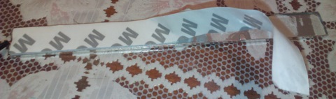

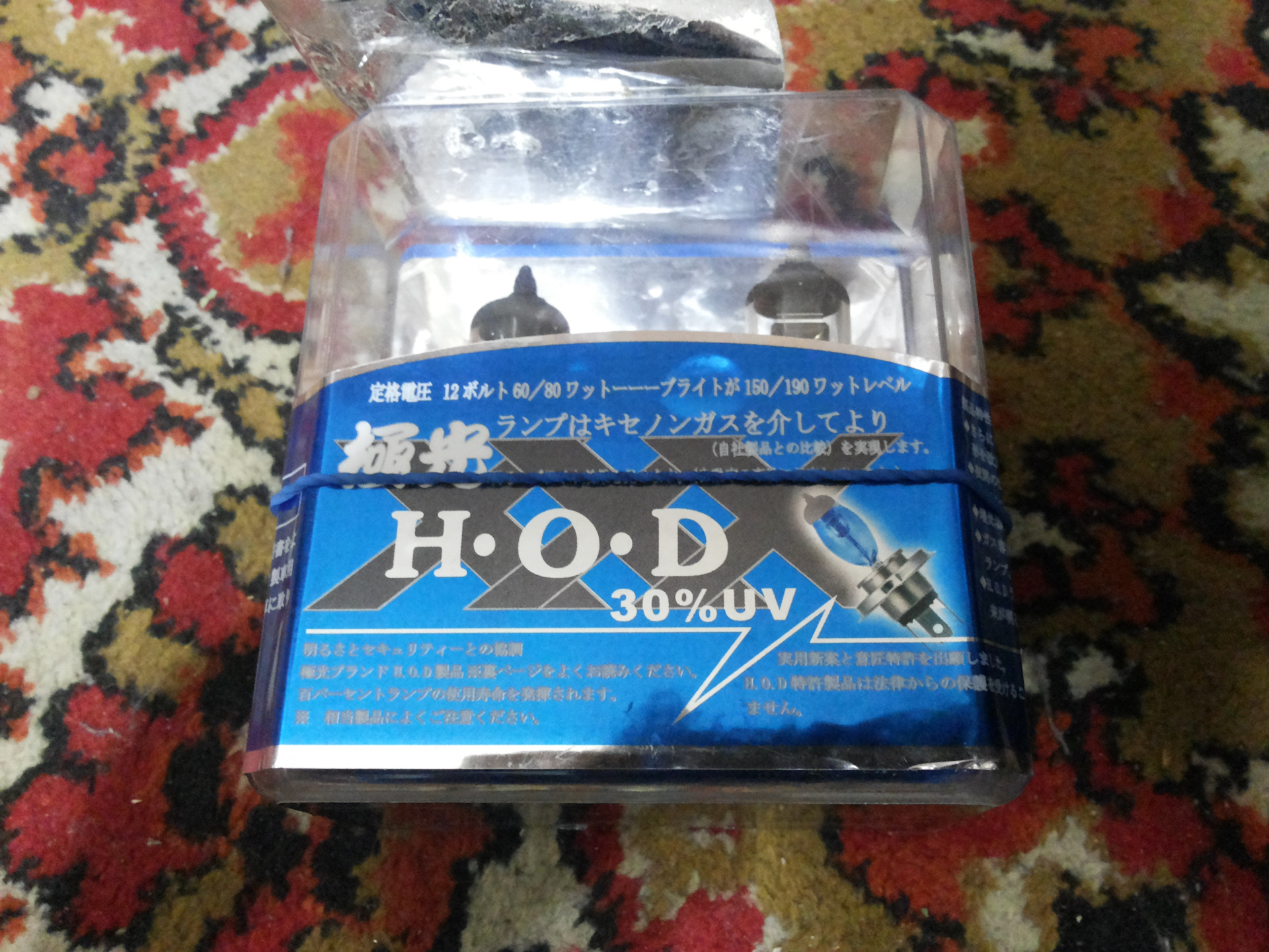

Хотел добавить себе доп. освещение чтоб было по больше света при езде в темное время. Пробовал много вариантов путем установки птф разного размера и способа их установки ( под и на бампер). Свет был, но как то не хватало. Ксенон категорически не хотел ставить. Но были подарены фары Wesem Zetor H4. Фото 1

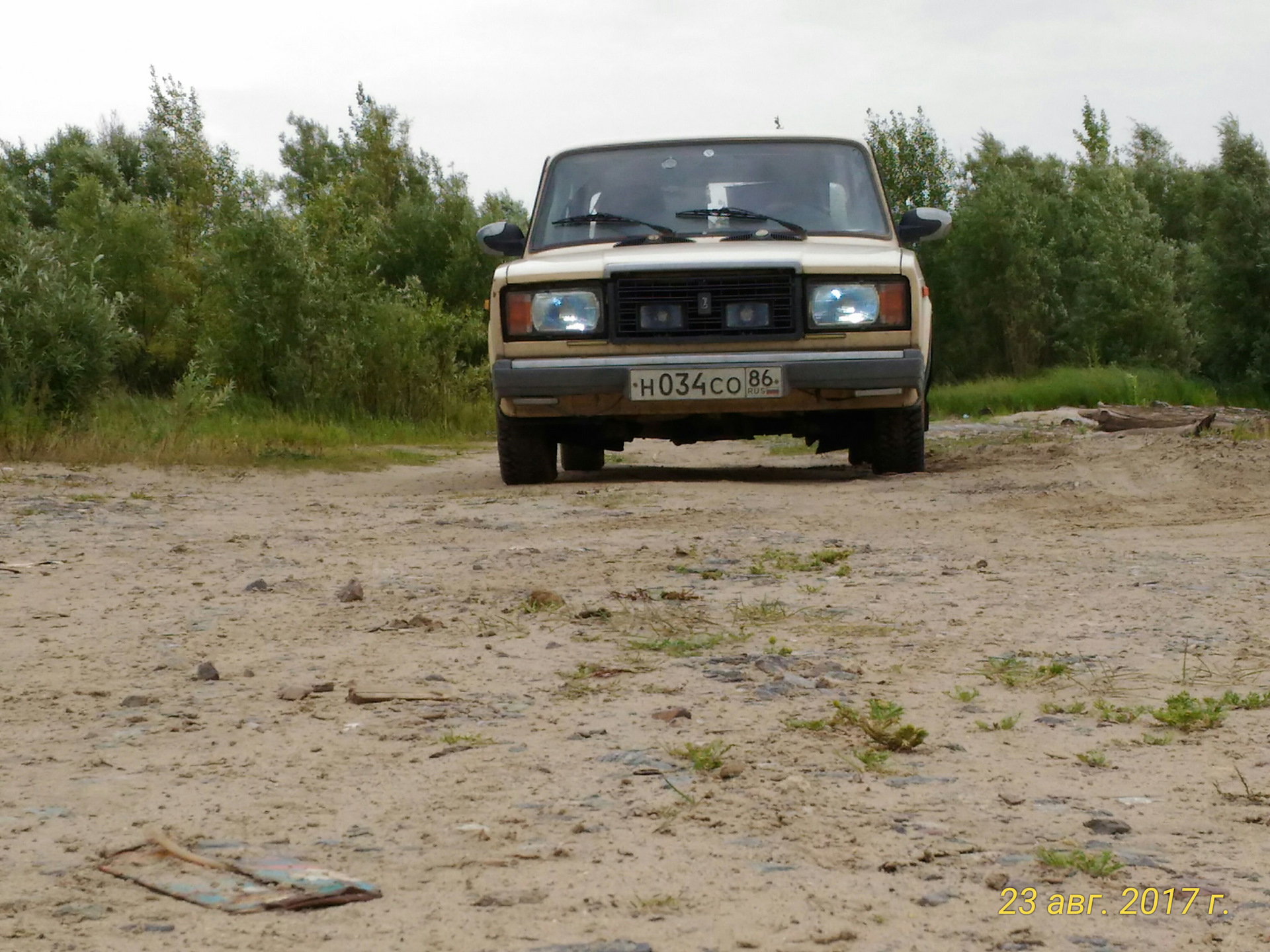

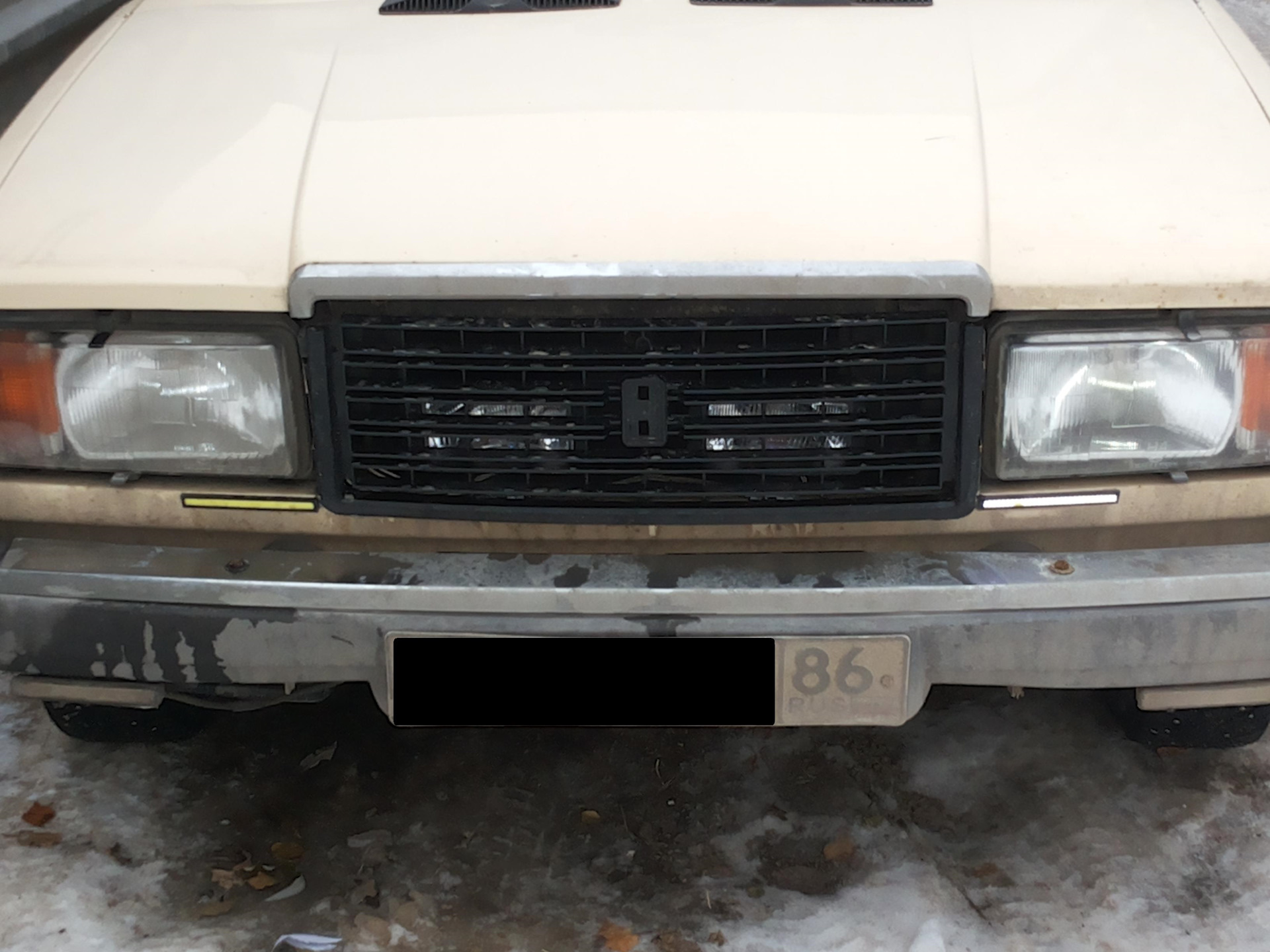

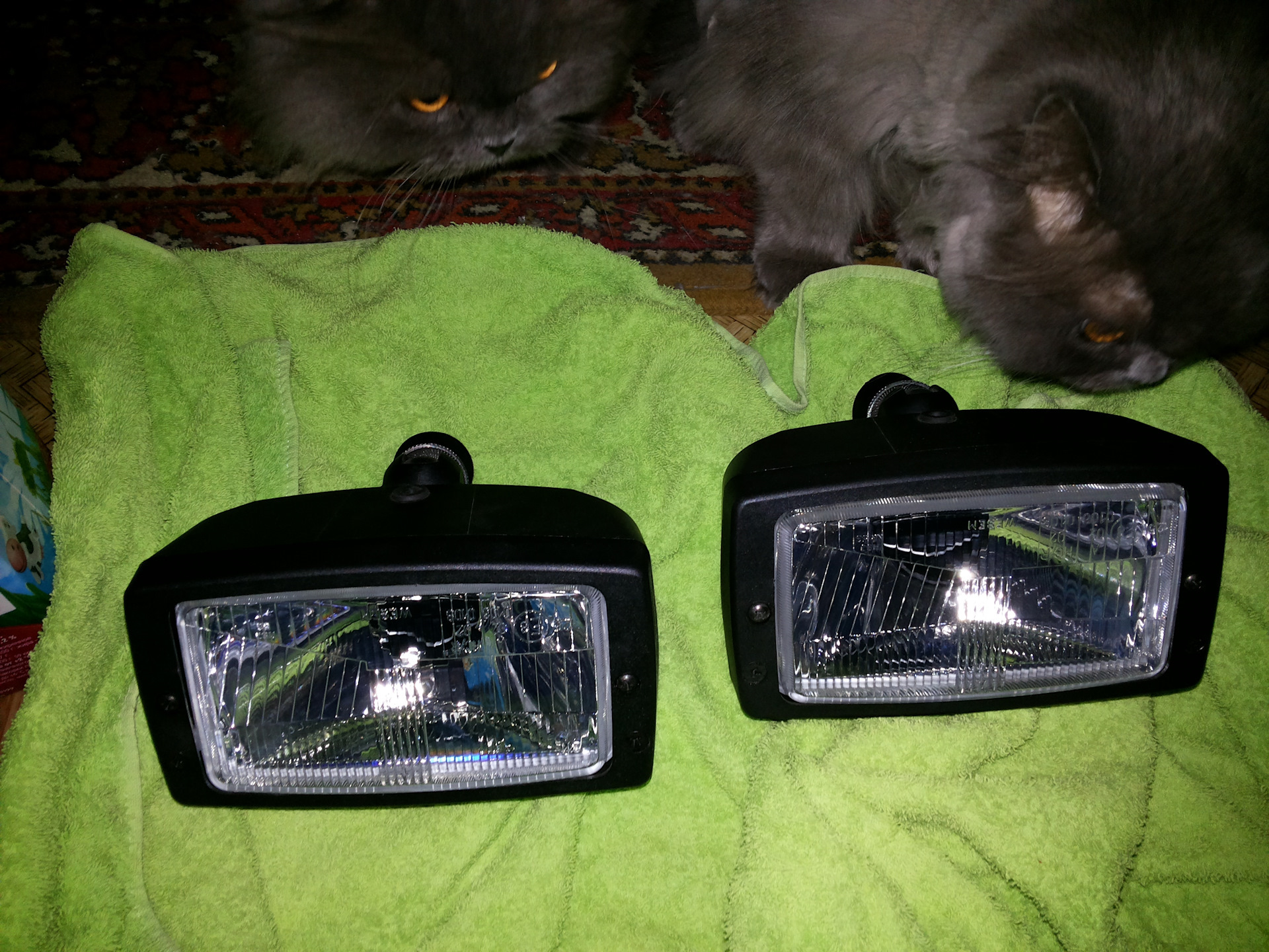

подарок обрадовал но появился вопрос установки фар на бампер нелепо смотрятся сильно выступать будут так же и под бампером, установки не крышу вообще не рассматривал так как счел перебором. После раздумий решил установить их за решетку радиатора. Фото 2.

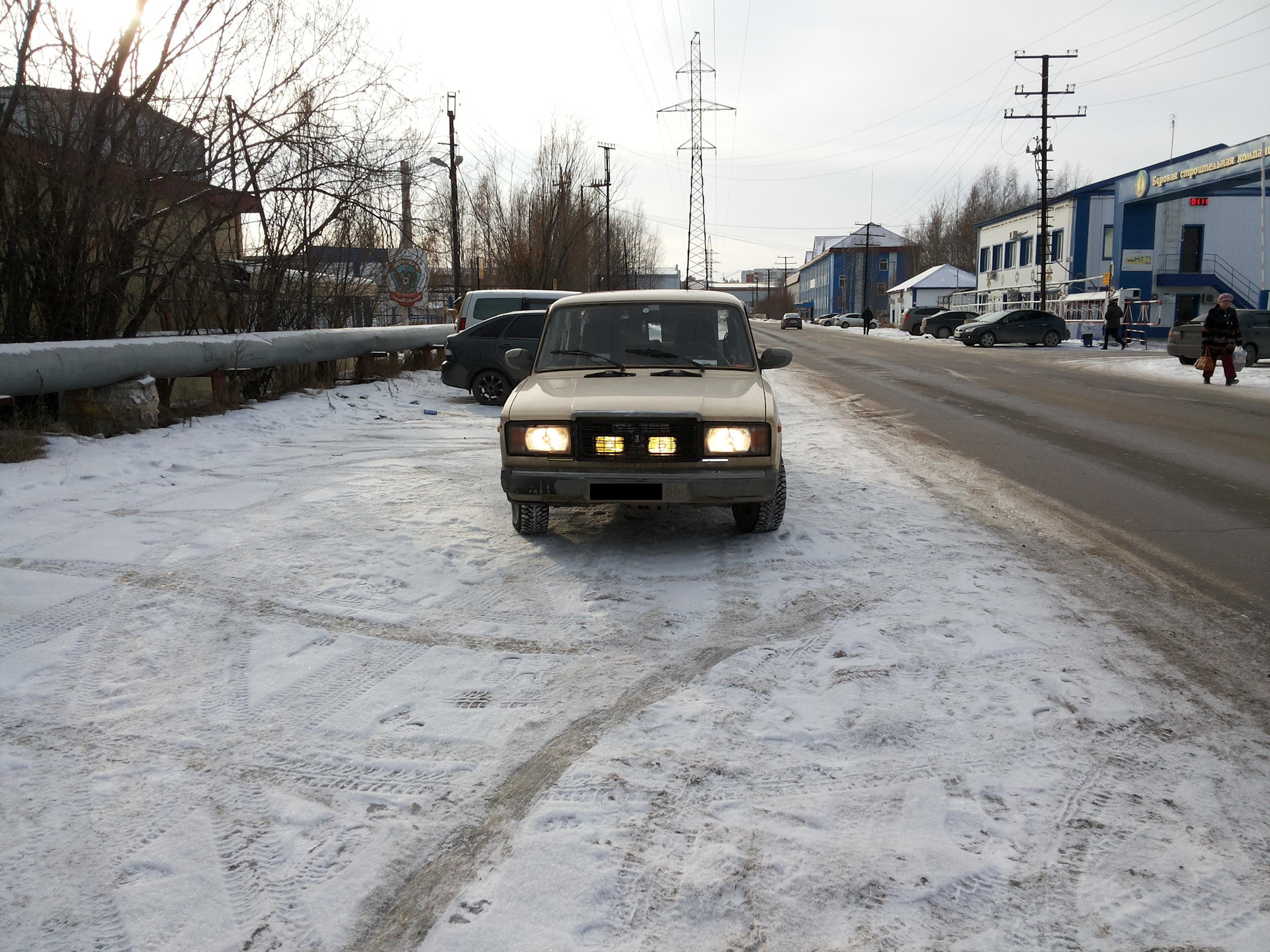

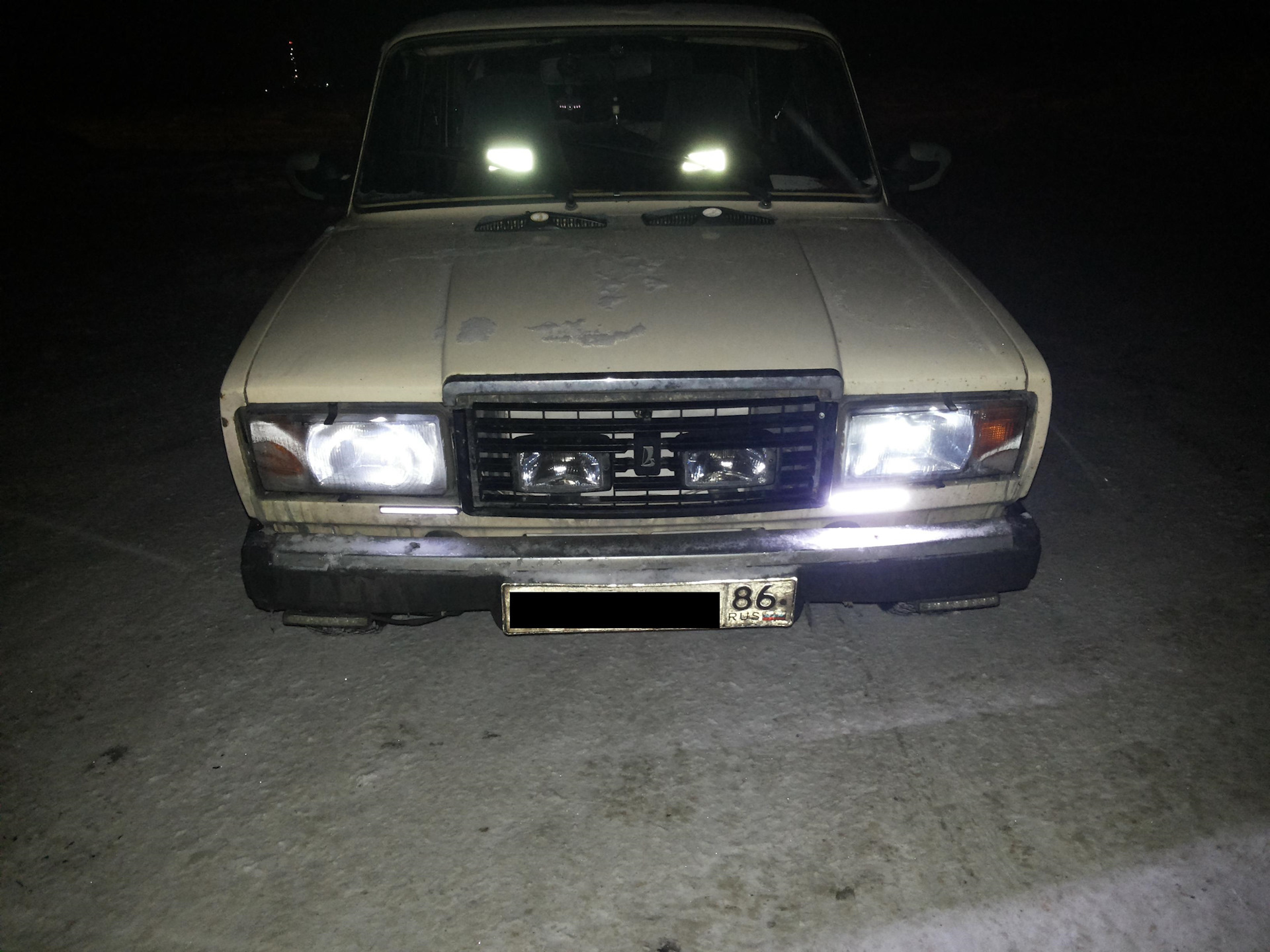

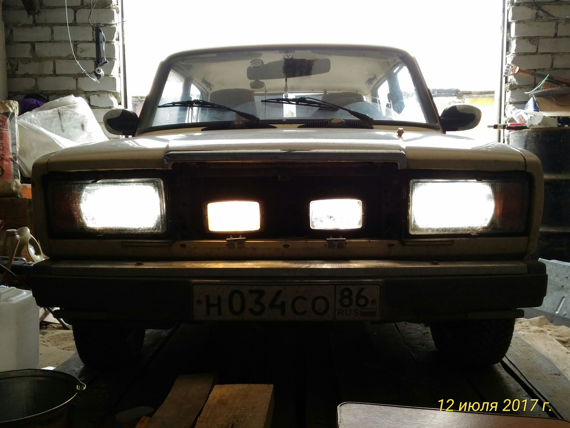

После того как установил возникли трудности а именно ( чистка стекла фар от грязи и главное распределения света на дороге ), попутно с установкой были вопросы по выбору ламп для данных фар. Для начала решил установить желтые лампы. фото 3

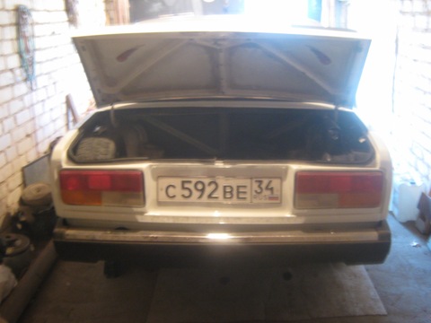

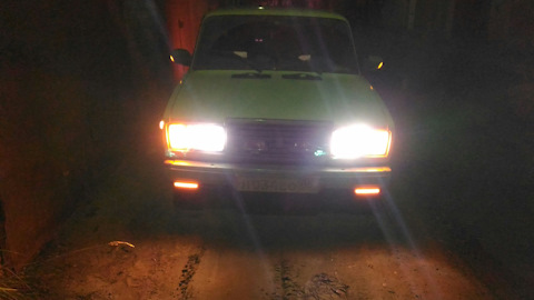

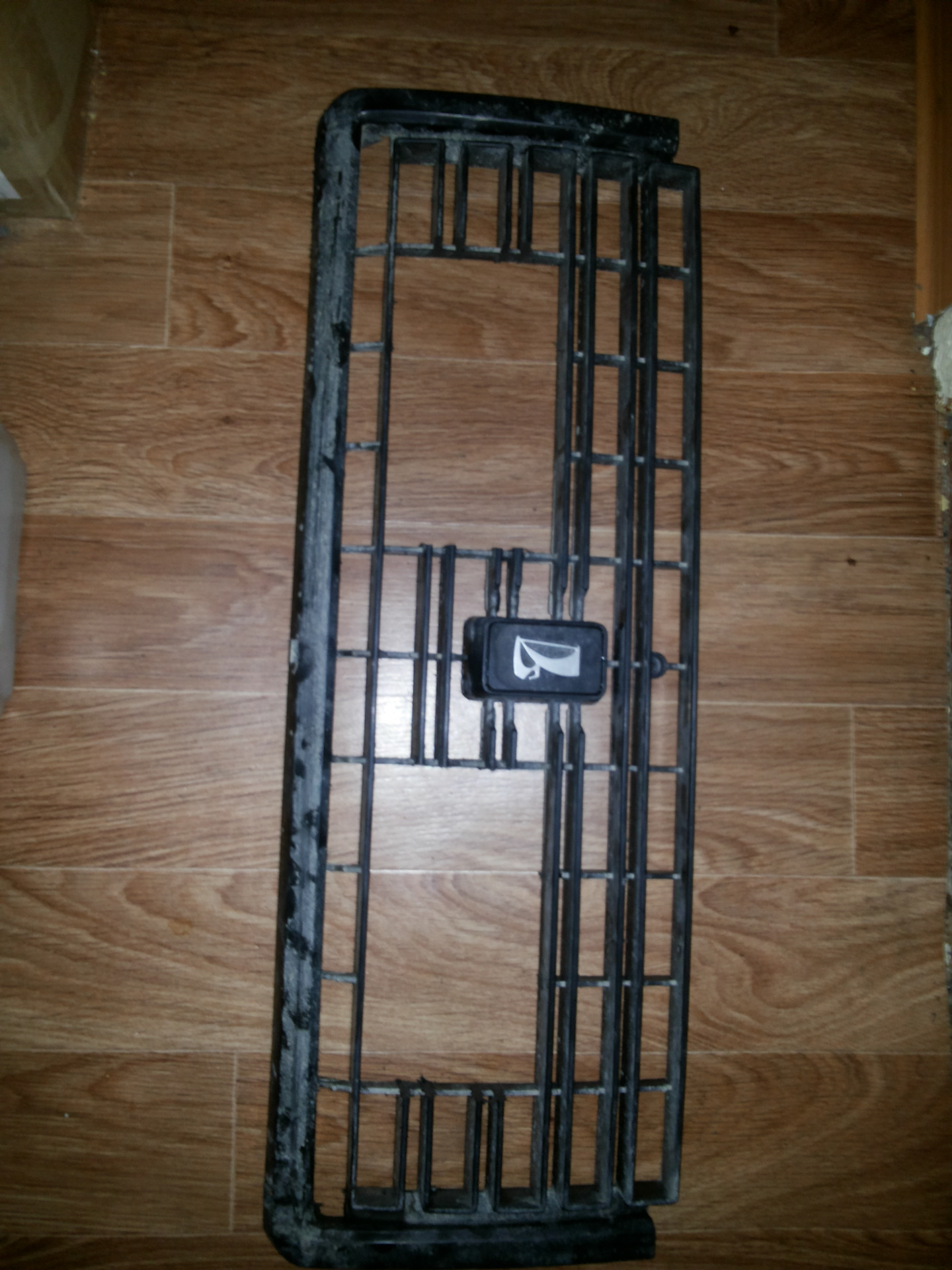

После не скольких дней езды свои функции не выполняли а больше как ходовые огни света нет но зато видно. Решил переделать и покумекав выпилил ножовкой по металлу так называемые окна для фар в решётке радиатора. Фото 4.

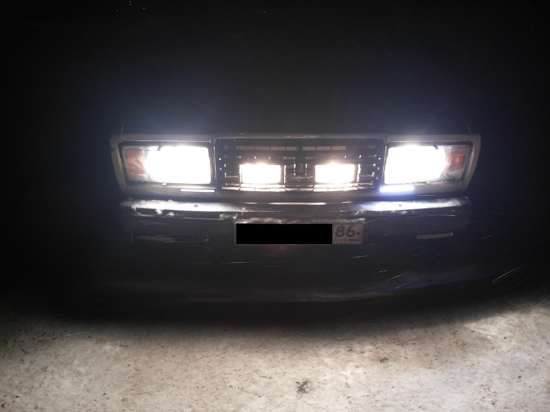

Поездив без решётки заметил что экономия на желтых лампах видна, даже без решетки света от них очень мало. В головной свет были установлены китайцы а именно псевдо — ксенон а в доп. фары лампы с головного света. Фото 5.

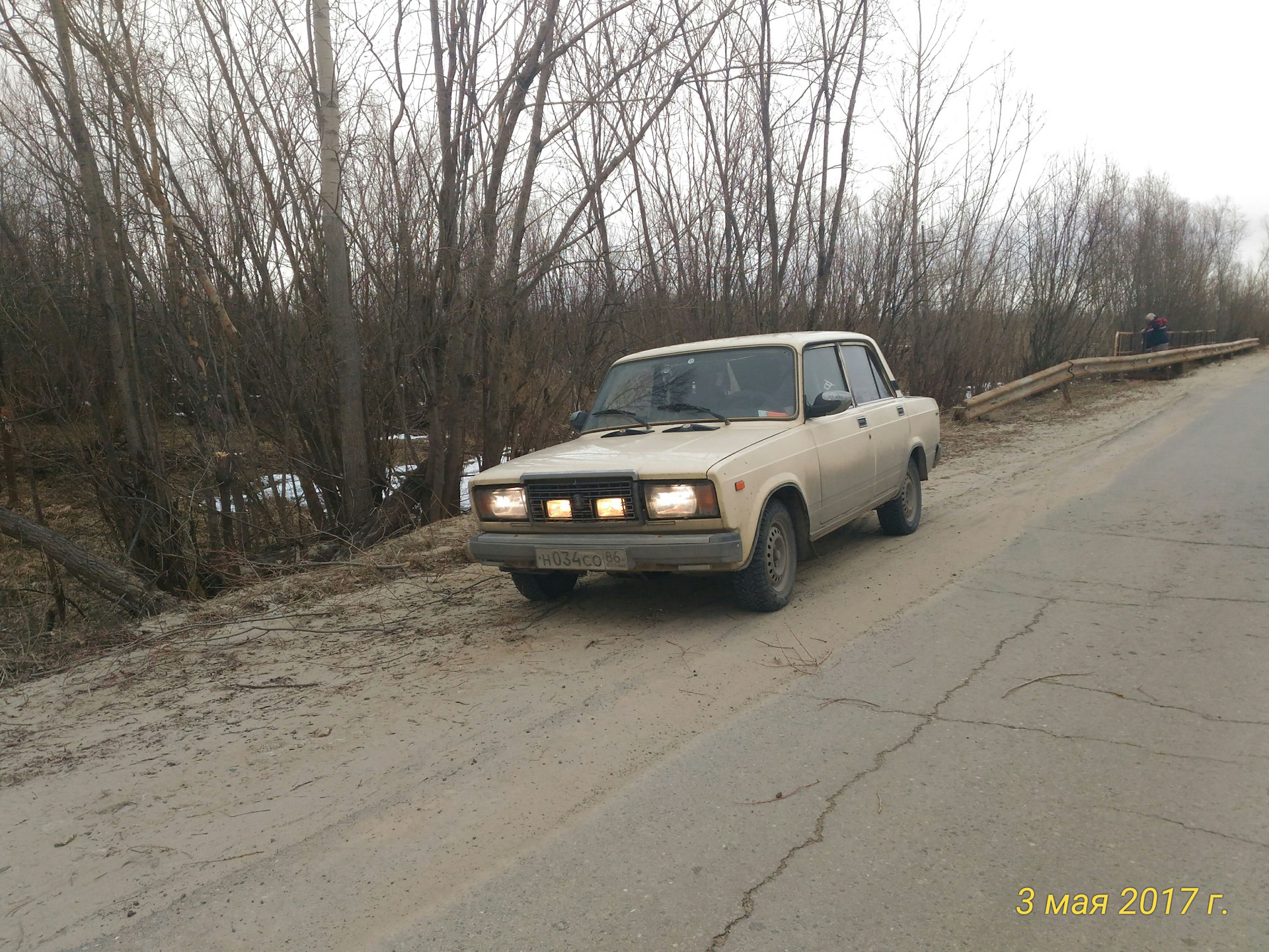

В итоге собрав все на место, света стало побольше при ближнем и дальнем свете. Доп. фары работают совместно с головным светом фар ближний с ближним а дальний с дальним и управляються под рулевым переключателем. Но если нет в них нужды в салоне установил кнопку массы и отключив питание доп. фары не включаются. Схему взял стандартную как для подключения ПТФ. Фото 7.
Для кого то может покажется колхозом но мне нравиться. Готов принимать критику и может советы доработки и внесения изменений. в планах и в доп. фары тоже псевдо-ксенон поставить.
Откатал зиму. Требуется доработка в плане того чтоб ближе к решетке поставить. А так свет довольно хороший.
