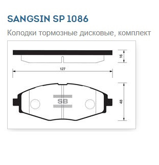

Подскажите, пожалуйста, артикул колодок передних. В магазине 2 варианта. Хотелось бы взять и сразу поставить, а не менять по 10 раз.
У меня нексия 7 года, колеса 13, диски вентилируемые, движ g15mf.Может кто подскажет нужный артикул?

У меня машина 2005 года выпуска стоят Ланосовские суппорта DAC 48/20 с колодками SP 1086, www.drive2.ru/l/480353816382800279/, при замене сначала сервисмены, не глядя предположили что стоят SP1077 на старый тип суппорта.Они естественно не подошли.Так что отталкивайтесь от типа суппорта, по идее у вас тоже должны уже стоять под колодки SP 1086.

SANGSIN SP1086 они же HQ. Суппорта как на ланосе и 16 кл нексии .
н у меня нексия 8 кл, продавец в общем сказал заказывать sp1077
Суппорт твой на фото?
Ну да

а теперь посмотри на форму колодок у себя и на нижних фото)
спасибо большое!)перезакажу тогда

а по дискам не подскажете? Передние диски вентилируемые, размер 256
Диски соответственно 256. В какой то момент времени завод перешел на 16 клапанное исполнение передней ходовки- другой поворотный кулак (больший подшипник), суппорта улучшенной конструкции и больший диск тормозной. Соответственно и диск колесный пришлось ставить 14 радиуса. Однако потом народ начал сам потихоньку все это ставить на тачки и с 8 клапанной ступицей старого образца с маленьким подшипником. Так что ориентироваться на мотор тут ваще бессмысленно. Это я тебе на будущее когда решишь подшипник менять.

так, но я смотрю вот размер диска и указано Диаметр диска 235.7 мм, мне получается нужен другой?
блин, ну на автодоке)))) спасибо огромное, ща бы я тут назаказывала)))

ай блин, я не тут фирму открыла что то, да у этих 256, спасибище!)
