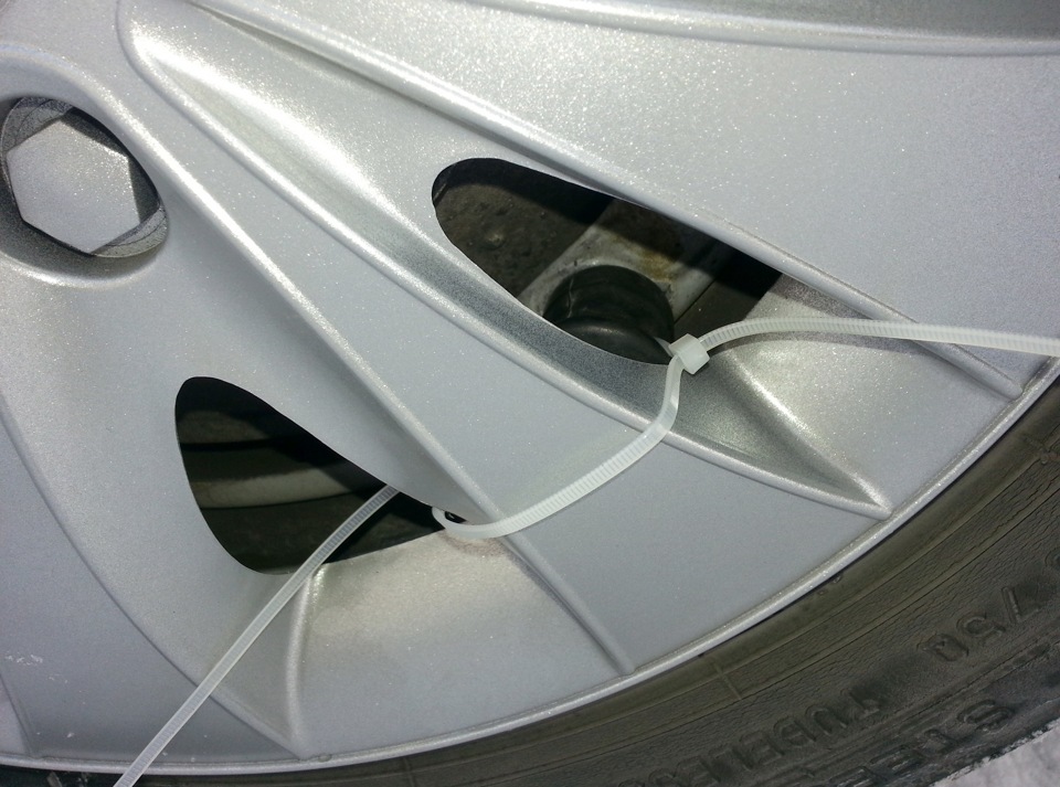

Купил новые колпаки на свою "таврюху" и решил как-то закрепить их на дисках чтоб при ударах не слетали… На любых других штампованных дисках есть отверстия через которые можно пропустить пластиковый хомут и прижать им колпак к диску. Но на стандартных трехболтовых дисках таврии отверстий нет, поэтому я придумал "технологию", по которой можно, с помощью тех же пластиковых хомутов и стандартных резиновых колпачков для гаек от родных (не люксовых) колпаков, закрепить новые польские колпаки.
Описывать не буду. В фотоотчете все понятно…

и колпочки не слетают
Короче, патентовать идею не буду)))
я даже не морочился, один хомут затягивал на гайке, за ранее пропустив через него поперёк второй хомут, которым уже затягивал колпак. и так на одно колесо уходит 6 хомутов (можно брать маленькие, их вполне достаточно, да и дешевле) Минус в том, если снимать колесо, хомуты режутся все=(
Я об этом уже потом подумал)))
Мне так проще показалось) А о "спецкомплекте" знал, спасибо)

Я себе также делал! геморойно потом ставить эти грибочки вместе с колпаками!
А я поставил грибочки с продетыми в них хомутами, а потом ставил колпак.
На фото видно. За минут пять все колпаки поставил.
Я еще не проверил правда… Тебе помогало? Не терялись колпаки?
Я тока спереди поставить успел)) пока случаев потери не было!
Просто мне часто приходилось снимать колеса и поэтому я уже научился снимать и ставить колпаки не разрезаючи хомута! Еще разрезал кольцо упорное и делал его в диаметре шире, колпак так надёжней стал цепляться за канавку в ободе!
