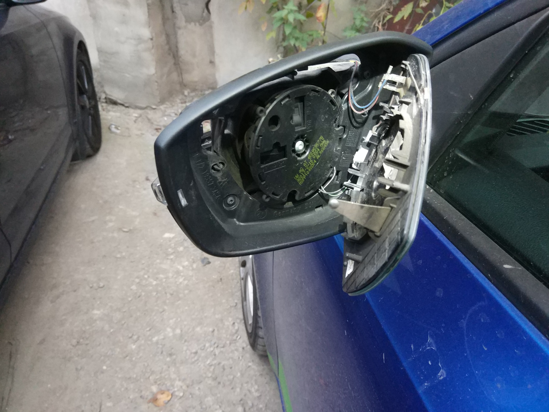

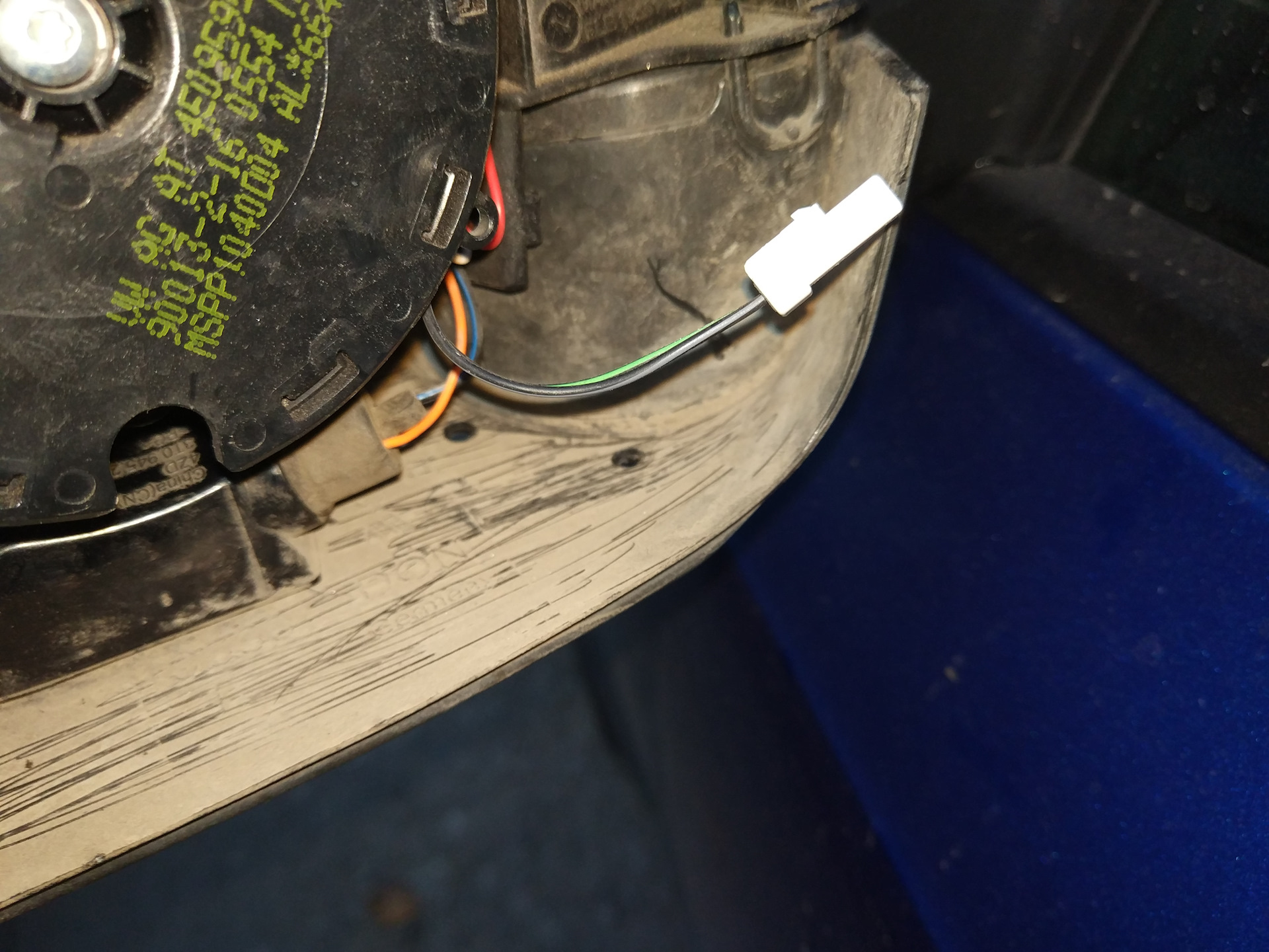

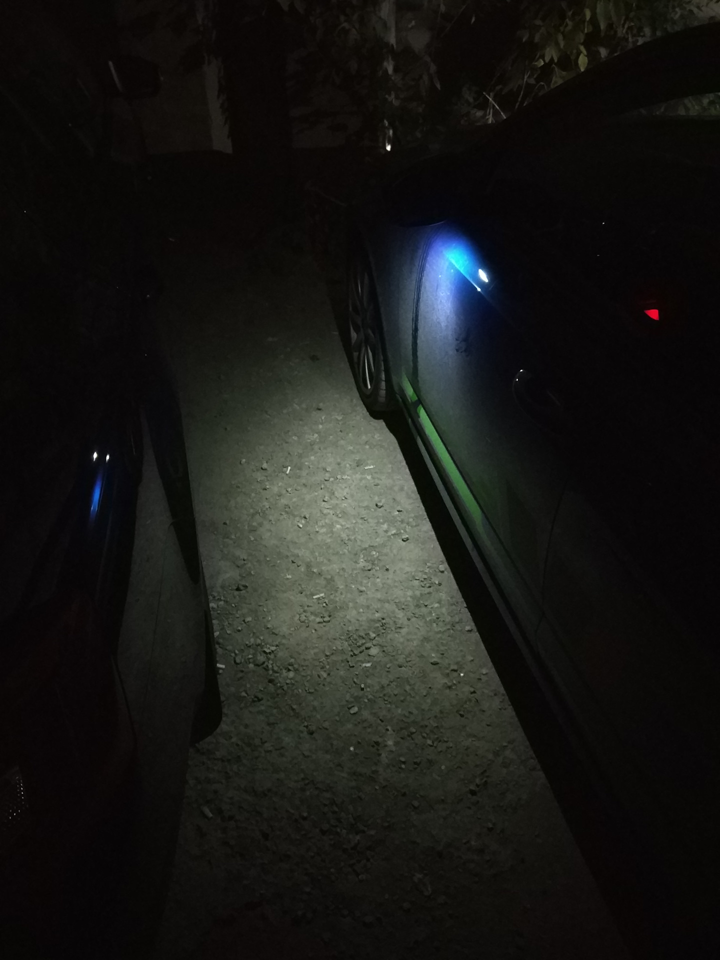

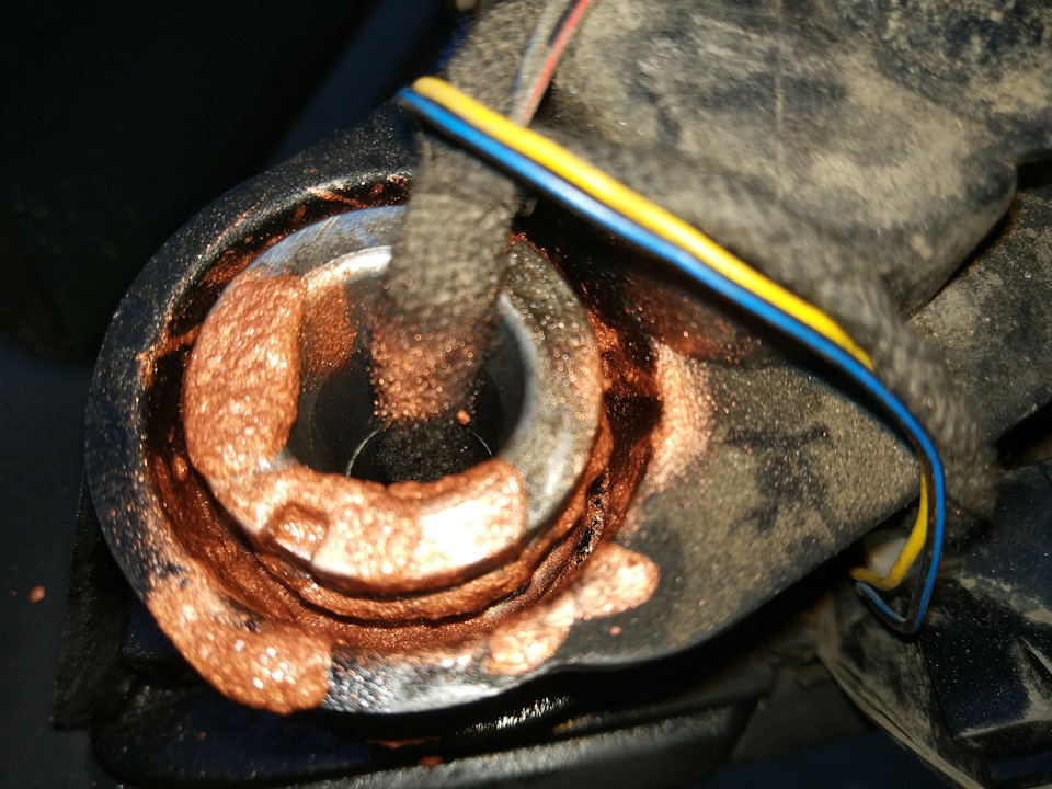

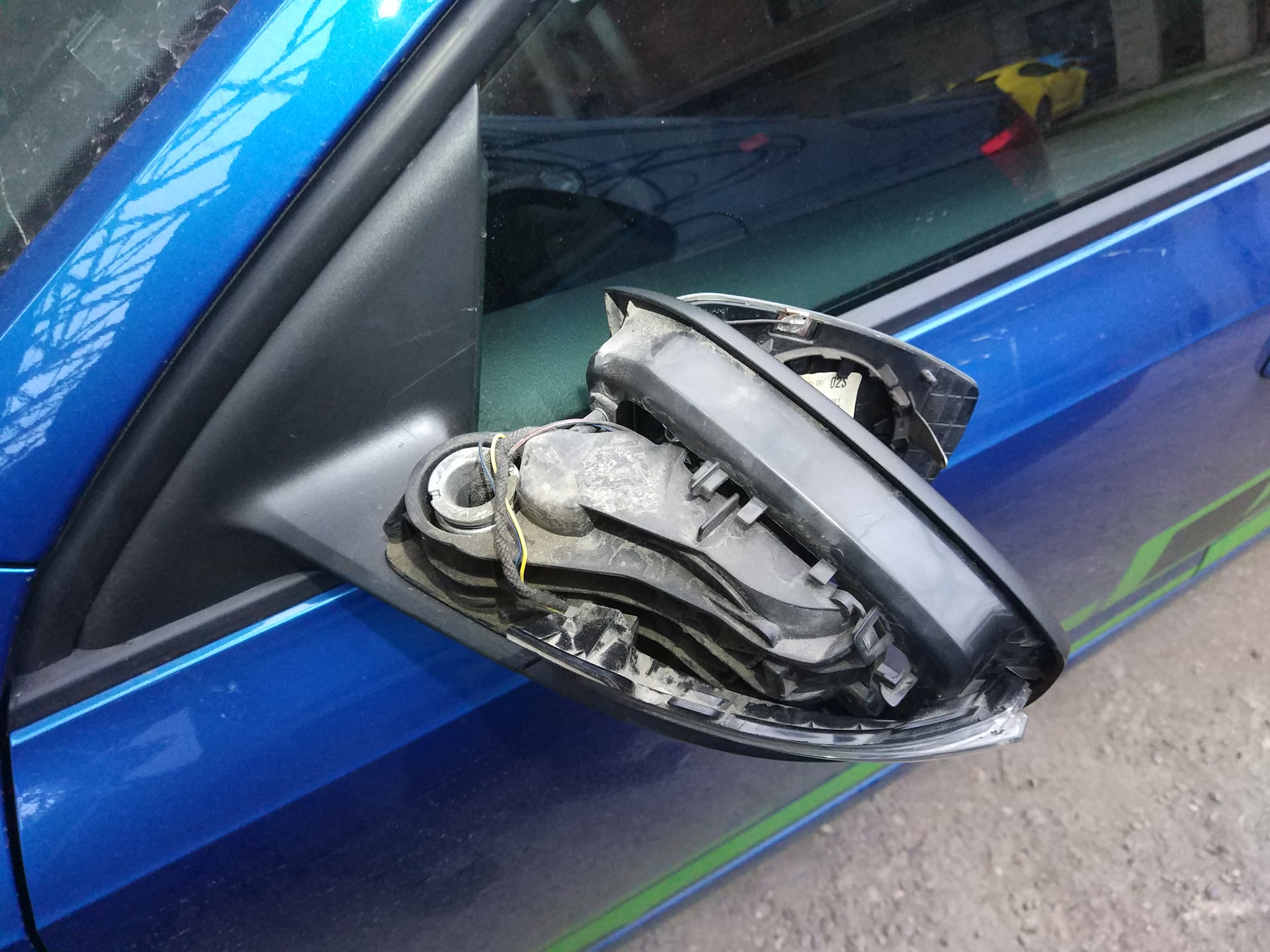

Две вещи меня смущали в боковых зеркалах и надо было что то с этим делать. Скрип при складывании и слабая подсветка зоны высадки. На разбор и смазку ушло 25 минут. Инструкций полно на ютьюбе и прочих ресурсах. Примерно получилось следующее!
А у меня после разбора одного зеркала перестала работать подсветка на обоих зеркалах. Клемы не трогали, только лишь диод поправили ия поглубже поставили. Вот теперь гадаю что да как… лишний раз разбирать не хочется по причине 1) холодов; 2) подсветку зеркал хрен поймаешь когда она гореть должна.

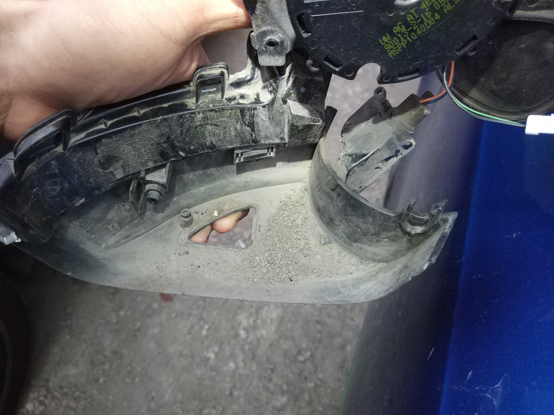

просверлил отверстия?
Да, по две штуки четвертым сверлом

В режиме *авто* должна при открытии двери при снятии с охраны
Если темно на улице

Перестало хрустеть? Я делал тоько у меня ничего не изменолось(
Если слышилось три хруста, то теперь иногда один бывает. Думаю снизу ещё сикона плеснуть. В любом случае не зря разбирал…
Говорят это заводской дефект, сколько не смазывай все вернется)))
