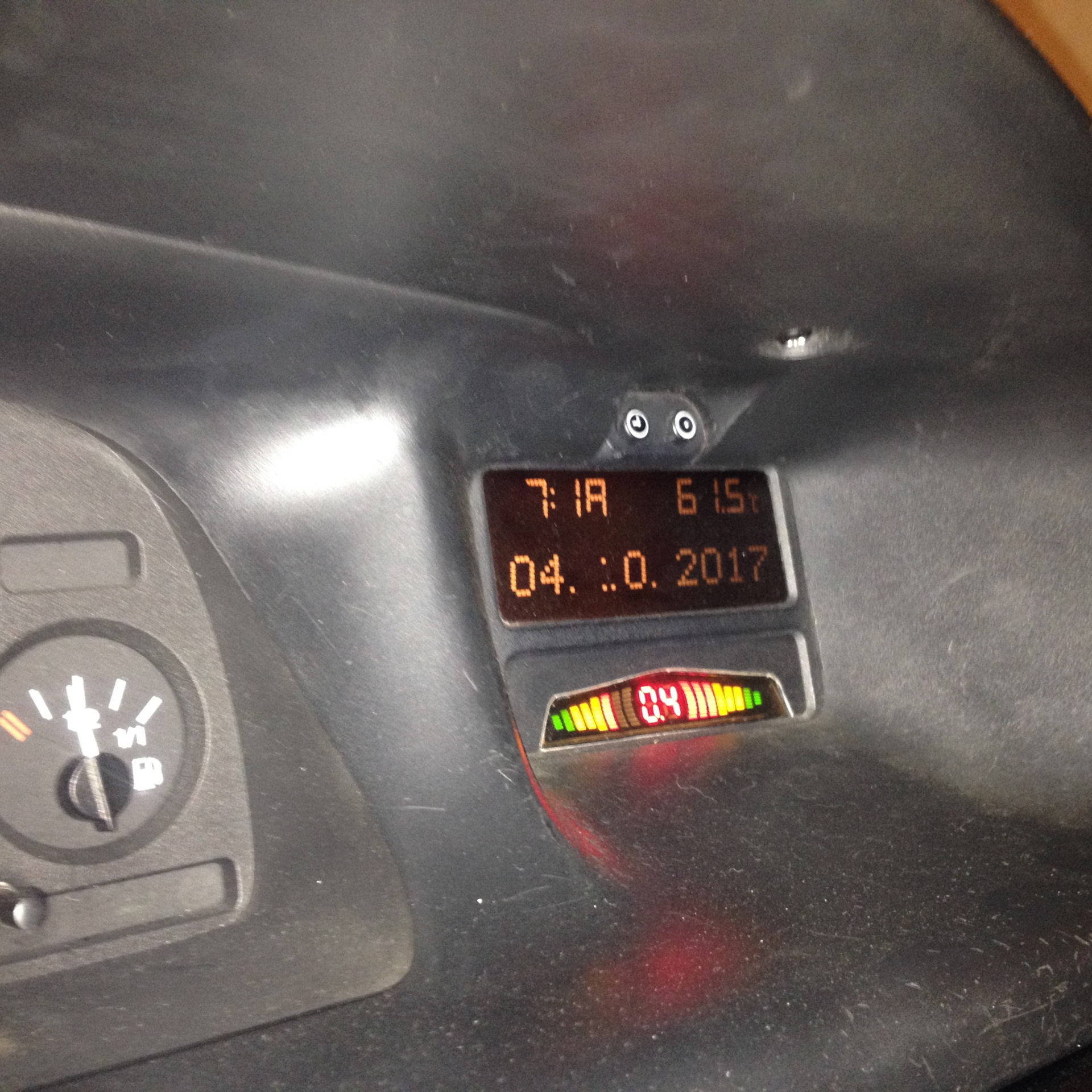

Установил еще летом, просто никак не доходили руки поделиться. И еще бы не дошли, но вчера прочитал у Makkler его вопрос по поводу размещения дисплея парктроника и утром в гараже сделал фото у себя.
Честно сказать, если бы заранее знал, что меня ждет — наверное не делал бы так как сделал. Проложить провод от дисплея парктроника через салон… три "убиенных" вечера и полная разборка салона. А оно того стоит?
Но это в прошлом и сейчас имеем то, что имеем.
По монтажу самого дисплея… разбираем торпедо, извлекаем блок БК, отклеиваем пластик с нижнего экрана (на нем нанесены незадействованные пиктограммы), прикладываем дисплей, обрисовываем и вырезаем.
В самом корпусе БК выбираем пластиковые перегородки и при помощи клея- пистолета надежно фиксируем дисплей парктроника.
Сборка в обратной последовательности.

почему не повел провод в пороге?
штатного провода дисплея парктроника не хватило бы. А так его длины хватает для того чтобы вывести его через тоннель коробки передач, ручник и дальше под обшивку пола второго ряда сидений до пластикового короба со штатной проводкой, которая начинается от ног пассажиров второго ряда и оканчивается в сервисной нише багажника. Оттуда в левый или правый карман, где и был размещен блок самого парктроника.
