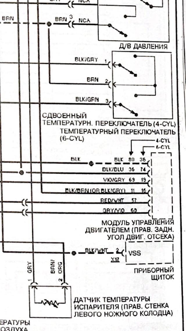

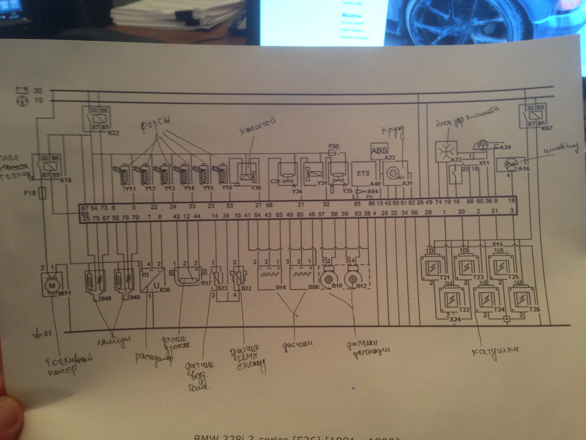

и так ввиду того что у меня установлен мозг сименс ms41 система кондиционирована лишена мозга так сказать.
как было до того:
стоял мозг сименс ms42 и по 29 пину (черно синий провод) он подавал сигнал на замыкание минуса на реле компрессора (под бардачком), вследствие чего срабатывала муфта компрессора. О давлении в системе кондиционирования мозг ms42 получал от датчика на осушителе. Включалась система по кнопке на блоке климата в салоне, посылая последнюю инфу о включении в мозг по кан шине, а мозг уже замыкал тот самый синий проводок на реле компрессора.
Теперь же надо разобраться как организовано подключение на сименсе ms41 например в е36 или e39) так как там стоит такой же мозг.
но наше отличие состоит в том что панель климата видимо иначе работает чем на е46
ms41 получает инфу от:
— pin 16 Датчик-выключатель давления хладагента кондиционера воздуха
(датчик можно врезать в систему)
— pin 19 Блок управления кондиционера воздуха
(нужна походу панелька (блок) управления климата от e39 однованосного)
— pin 74 Реле муфты компрессора кондиционера воздуха
(протяну)
ms42 получает инфу от:
— pin 29 Реле муфты компрессора кондиционера воздуха
пины реле компрессора:
pin 5 — на pin b9 блока упр кондея (30 нога реле)
pin 2 — на пред F63 (30 нога реле)
pin 4 — на пред f3 (86 нога реле)
pin 8 — на ms42 pin29 (85 нога реле)
pin 6 — на датчик фриона pin 1 (87 нога реле)

А да ещё если поставить сименс мs41.1 то можно штатный вентилятор запустить от эбу.
да арчи говорил что 41.1 поинтереснее. пасиб
Если врезать датчик от е36 то там сразу реализованы сигналы под двух скоростной вентилятор.
да мне б и с одной скоростью пойдет
На неделе должен приехать хозяин этой 46й могу схемку нарисовать с неё.
выручишь.

Делал свап летом в е46 м52б28 однованос. И тоже голову поломал как запустить. Там все сигналы с датчика давления приходят в блок климата. В коробе где эбу сигнал с эбу на реле кондиционера сразу пускаешь. И два провода с эбу тянешь до блока климата.
привет! подскажи пожалуйста два провода нужно допиновывать в климат контроль? я тако понимаю это 19 пин а второй провод это какой? Очень прошу подсказать так как потратил уже больше 10 000 на то что бы восстановить работу кондера а результата нуль) а сейчас ехать надо в отпуск далеко а у меня давление сильно поднимается от жары(((
Там немного доработать и всё запускаеться! С блока климата выводяться сигналы аналоговые(доработка) и пару проводков от эбу к климату протянуть. Ну или блок климата от е39 однованос и 4х контактный датчик давления фриона с е36.
ты про это ?
(протяну)
или подробнее обьясни если можно
В кан шину кинуть сигнал что двигатель работает и я думаю больше ничего не нужно будет.
Так управление печкой по каншине же или есть инфа что нет?
