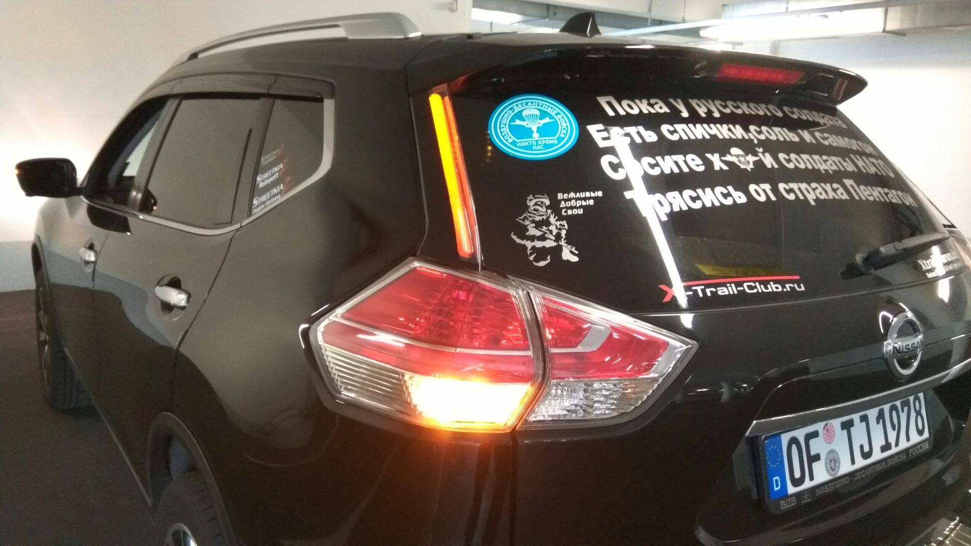

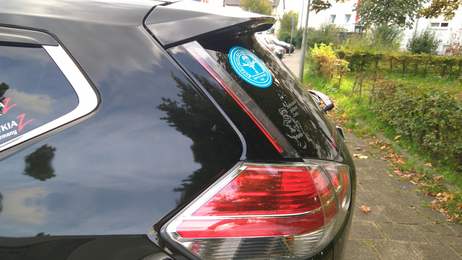

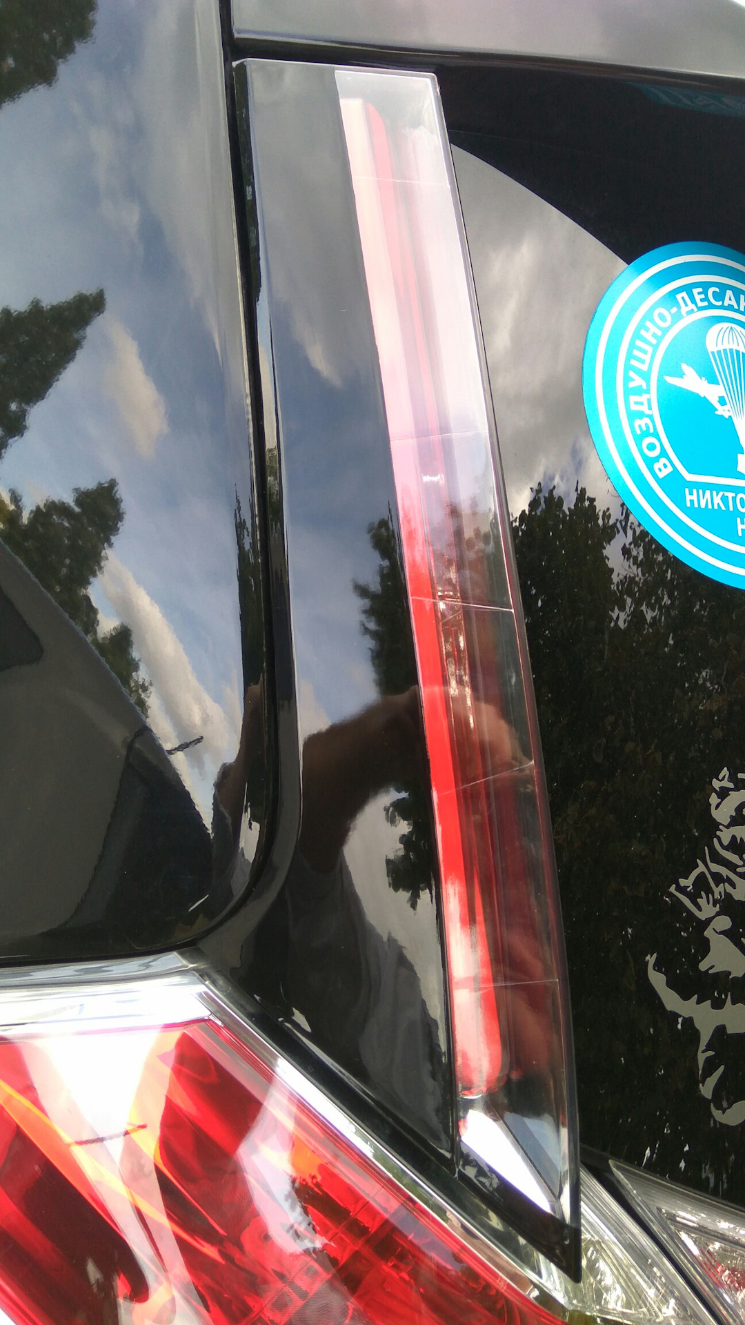

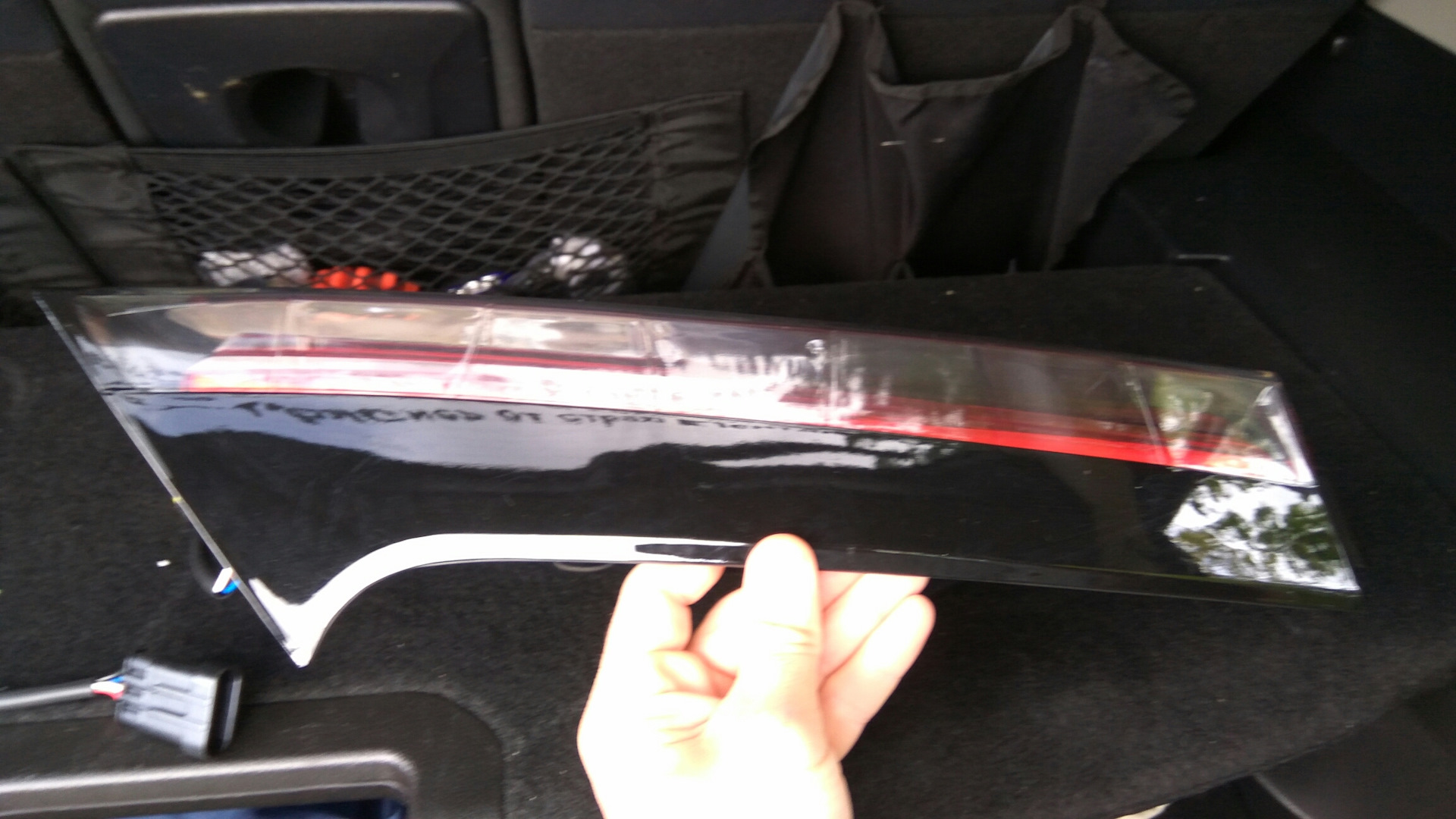

Изменения машины потихоньку продолжаются. Я уже у некоторых видел такие фонари, которые ставятся на место рёбер на багажник. Но это всё было с покраской или хромом или ещё как. А так как я ленивый и зочу сразу комплект под ключ, то искал дальше.
И нашёл. Они есть и на алике и на ебэе. Я брал с алика.
Ссылки
s.aliexpress.com/QjiIZfym
www.ebay.com/itm/311935763775

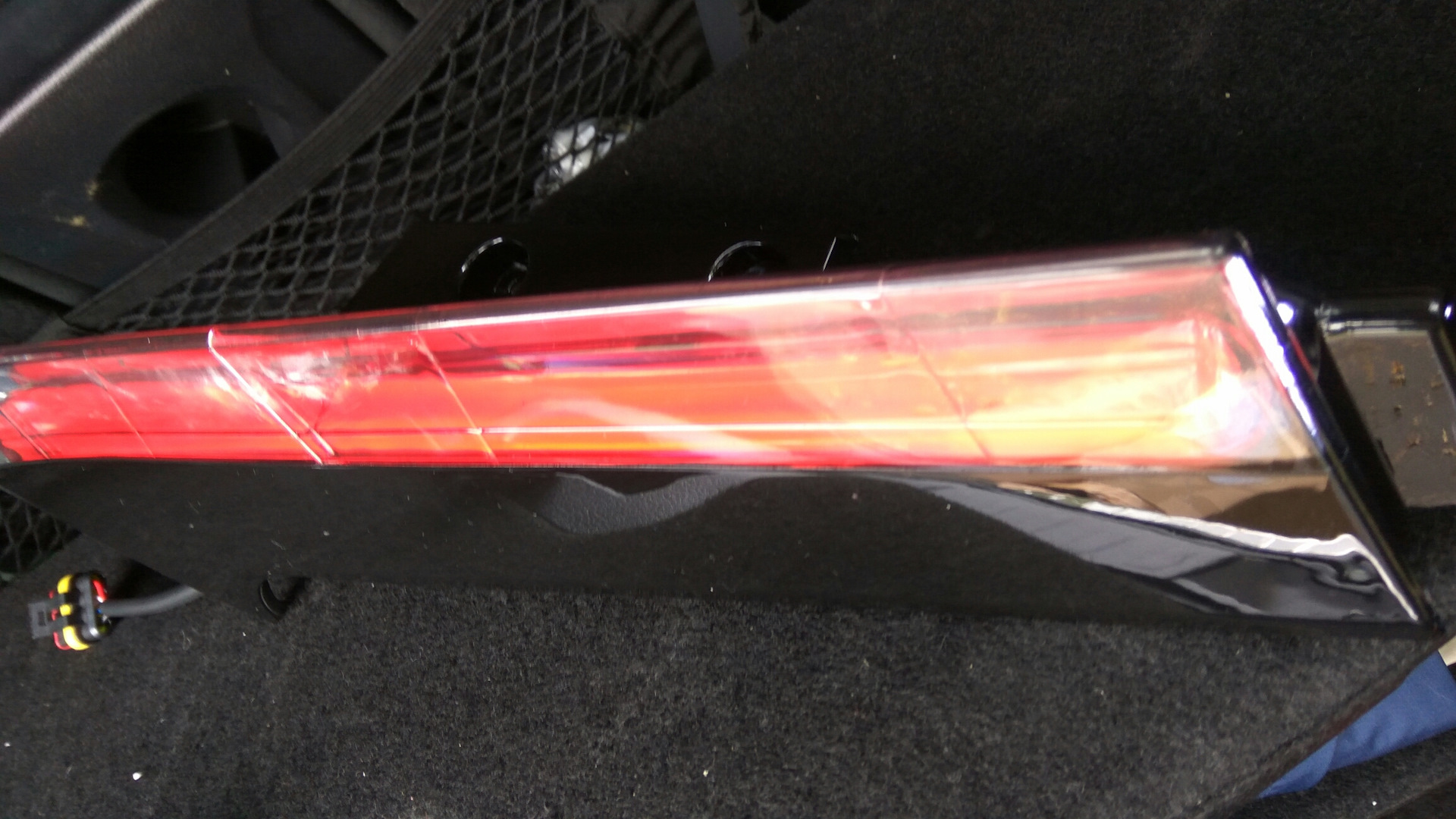

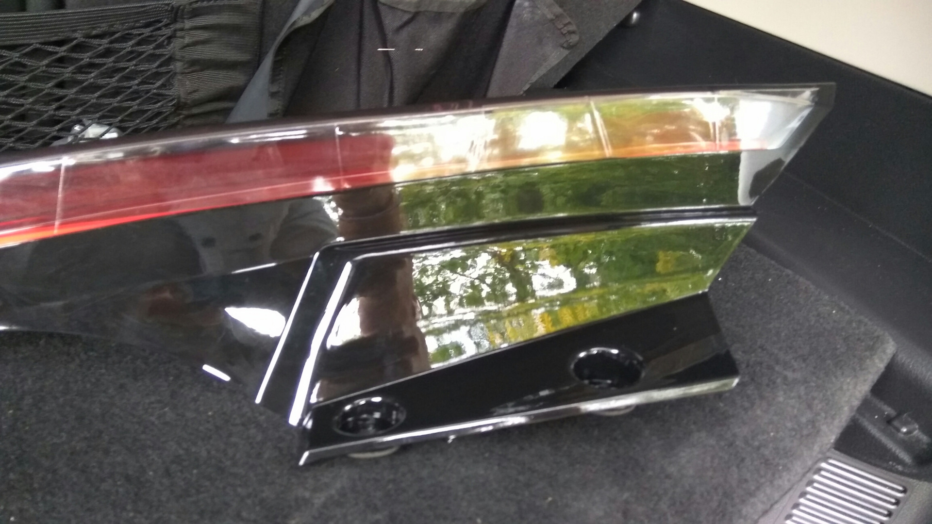

Уже чёрные и ничего красить не надо
Диоды светят полосой, а не точками

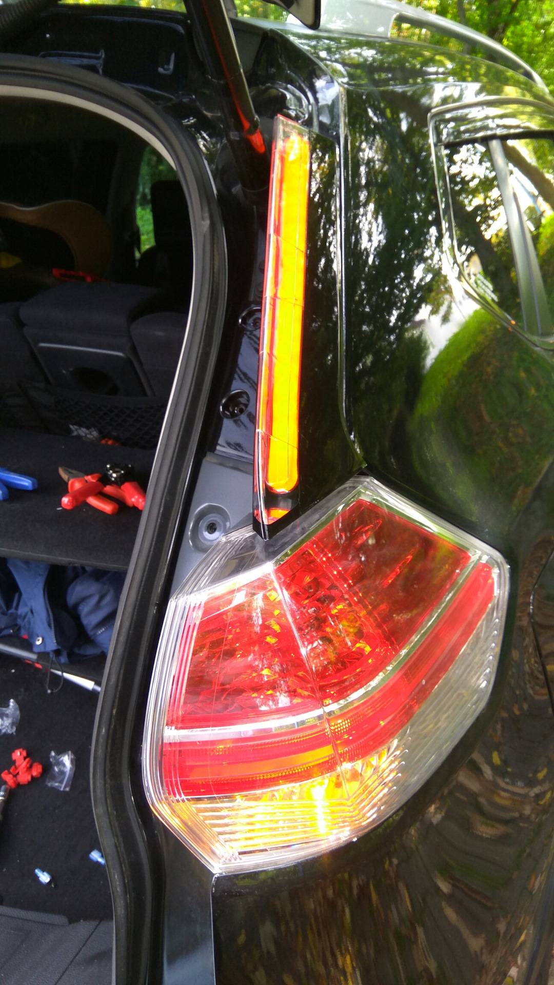

И, тут я удивился сам, они 2-Way. То есть габариты со стопарями и поворотники
Как-то этот момент в описании я пропустил.

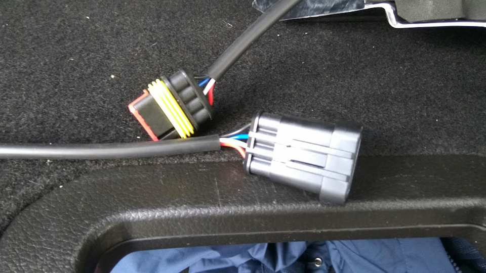

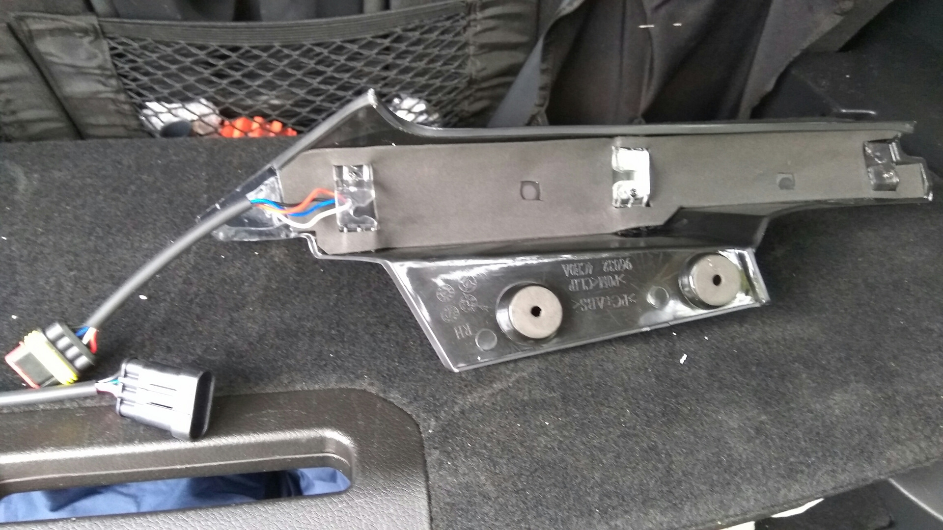

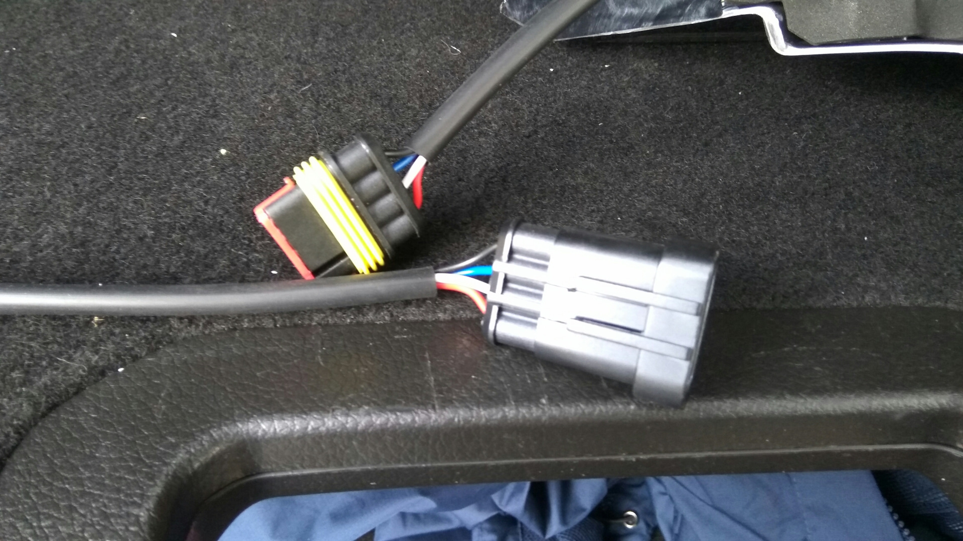

В комплекте идут 4 пиновые штекеры с цветами абсолютно идентичными цветам на оригинальных фонарях. Так что танцы с тестером так же отменяются
Вот видео

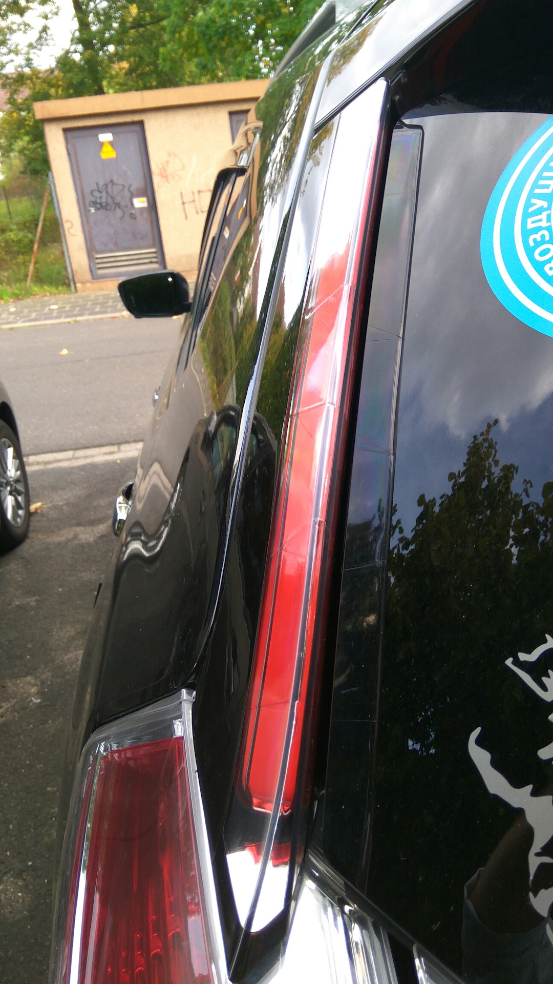

Ну а так это всё выглядит
По легализации пока никак. Буду ездить так. Если что можно попробовать припасть на уши типа Nismo или Special Edition. Ну а если нет, то старые рёбра лежат в багажнике.

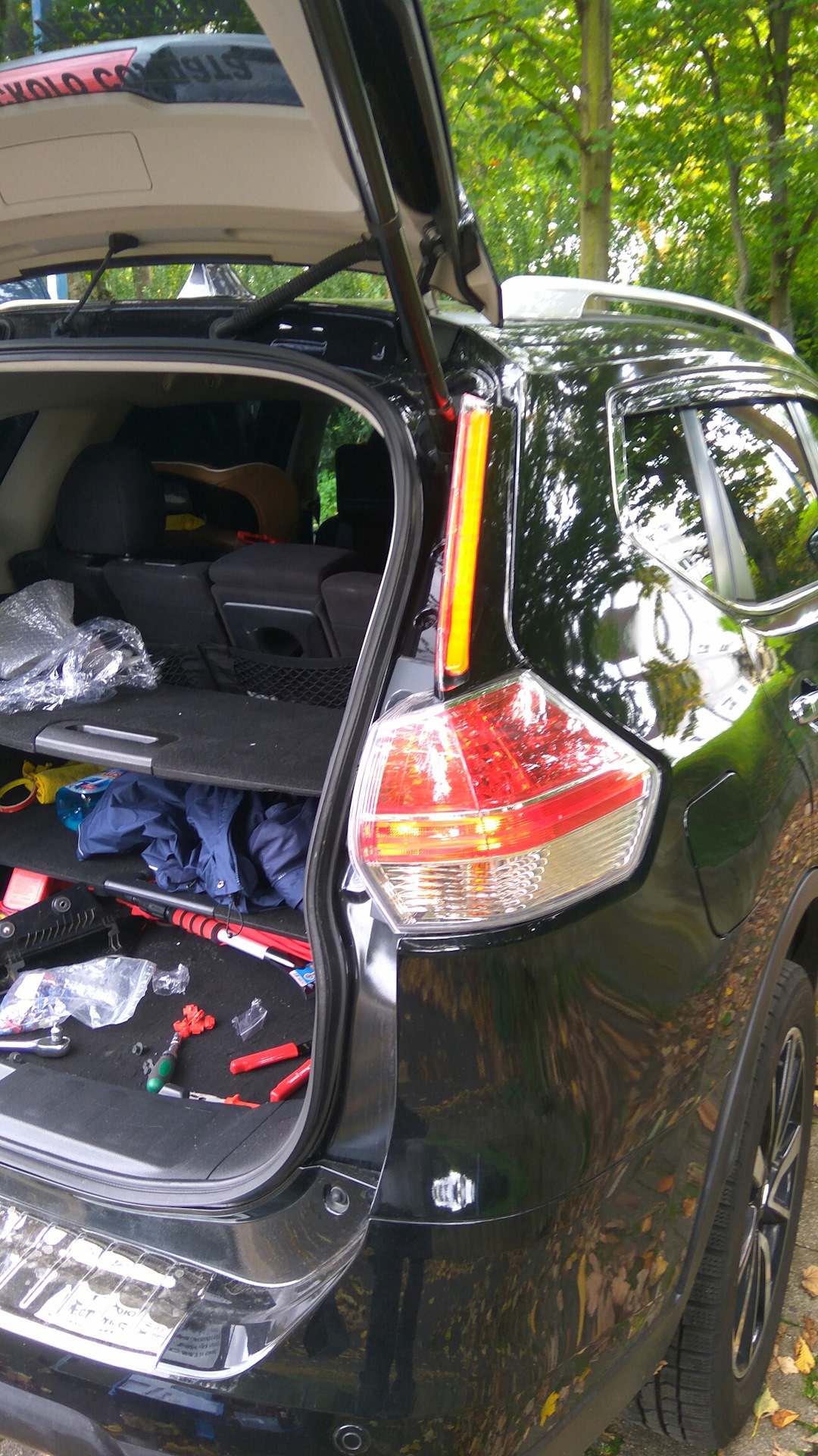

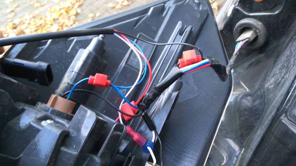

Добрый вечер! Приехали из Китая такие же…Как ставить то? Если возможно, поделитесь порядком установки и подключения.
Если такие же, то у них уже и штекер есть. Цвета проводов должны быть один в один как оригинале.

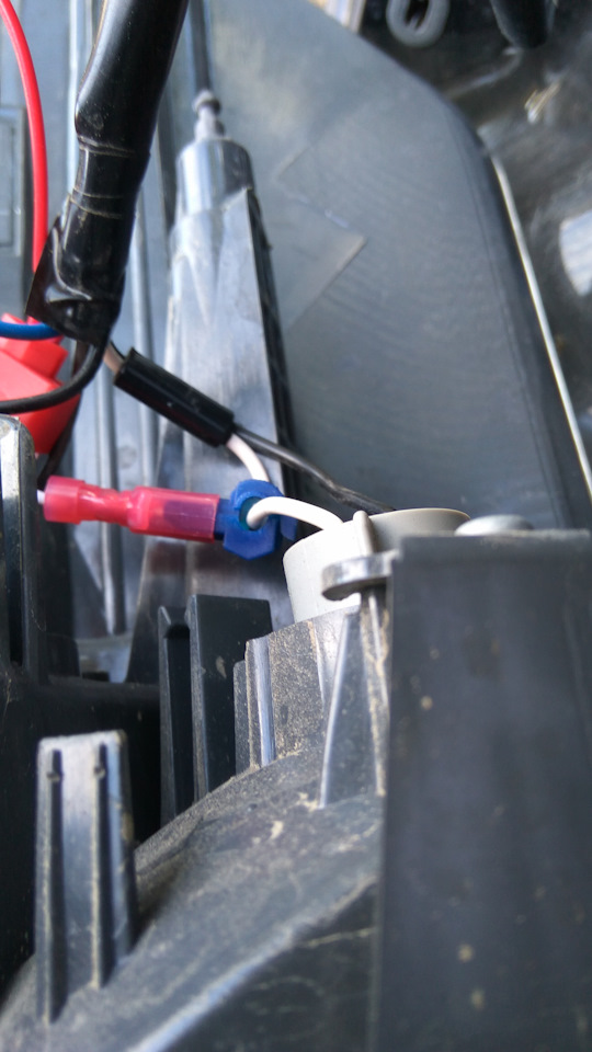

По 2 болта на 10 на накладках и на фонаре. Накладка на 3 клипсах ещё, просто сдёрнуть. Клипсы потом переставить или, если есть, свои поставить. Потом сдёрнуть фонарь. У моих длины кабеля хватает спокойно. А потом просто на оригинал цеплять. Я поворотник отключил, причины ниже. Сборка в обратном порядке
Надо снимать блок -фару? Штекера есть, но как цеплять на основные? Там что есть еще один разьём? И на поворотник какой провод?
Конечно надо. Там в комплекте должны быть типа контактов, не знаю как по русски назвать. Ими и подключаешься к штатной проводке.
Понял, в комплекте все есть. Спасибо!
Белый это поворотник

А вообще вот так
Супер, спасибо за помощь! Все таки подключу поворотники — хочу понять как это будет

Качество хорошее. Только поворотники скорее всего отключу
что с поворотниками не так?
Всё так. Но многовато как то получается. И ещё. Да, они жёлтые. Но из-за того что красный свет в момент их включения не выключается, получается красноватый отлив.
Да и брал когда, то не стояло про них ничего-ни на алике, ни на ебэе. Поэтому даже и не думал про них.
Круто
Круто! У меня ещё старого образца! Китай рулит!👍👍👍👍 А вот авто парковкой за два года так и не пробовал! 😁
пока это лучший вариант. Красный цвет совпадает со штатными задними фонарями?
Диоды с лампами не совпадают особо в принципе. Но в целом нормально. А с диодными будет вообще идеально. Единственно что вчера посмотрел ночью в темноте на поворотники и решил что не очень. Красный свет всё-таки преобладает. Так то они жёлтые, но красный не гаснет. Поэтому скорее всего отключу поворотники.
Реле поставь
имеешь в виду что бы красный тух когда желтый включается?
Да
как подобрать реле? какое купить, я чайник)))
Я тоже не профи)), обратись к электрику, смысл сделать так что бы при подаче напряжения на поворотник габарит и стоп тух, и не загорался пока не выключишь поворотник, значит еще нужна задержка включения габарита/тормоз. Реле думаю обычное от Ваз подойдет 5 контактное
CRUZ-MAN
Заморочился и нашел готовый вариант, ru.aliexpress.com/item/DR…ca540429eab0da24678b43c04 примерно такой у меня на нижних доп габаритах. Хотя нет задержка большая 15 сек, но короче есть готовый варианты можно найти
