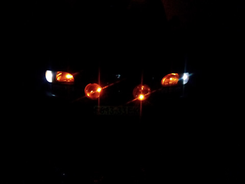

Эту работу я проделал еще в начале лета. Получилось так, что после мойки автомобиля у меня постоянно запотевали фары, а в самой фаре присутствовали умершие насекомые и было очень много грязи. При детальном осмотре оказалось, что от времени стеклянные рассеиватели на обоих фарах отклеились и просто болтались. Я демонтировал обе фары, отмыл дефлекторы обезжиривателем, а вот сам внутренний корпус не поддавался ни какой химии. Тут я вспомнил, что на моем Мерседесе стоял "Найт пакет", который стоил кучу денег. Его суть заключалась в том, что внутренний корпус фары, и все хромированные элементы кузова были черные. В итоге я чёрным матовым грунтом покрасил внутреннюю часть фары, а стекло поставил на черный герметик. Что из этого вышло- на фото.

Здорово получилось.
Поворотники лучше аккуратно тонирнуть изнутри, чтобы отражатель толе был светлый.
У меня в бж посмотри, поворотники я делал, будет лучше)
Огонь, не поленись и разбери поворотники и закрась там все
Я делал так же, только еще затемнял поворотники, чтоб все гармонично было.
Смотрится отлично. Теперь еще повороты затемни в тон фарам
прикольно, на качество света это я так понимаю не влияет ?!
Не влияет вообще.
