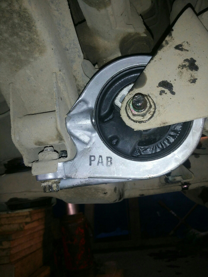

При очередной смене масла обнаружил, что лопнула резинка на задней опоре, снизу. Фото лопнувшей не мое.

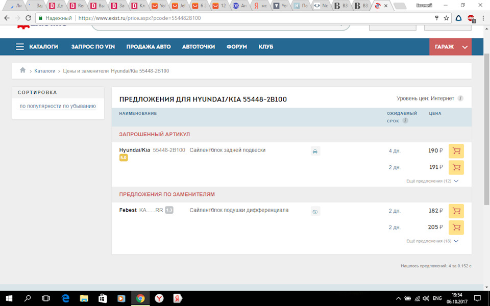

Полез срочно смотреть новую, и ценник в 3000 меня не очень порадовал. Изучив опору стало понятно, что внутренюю резинку можнл выпресовать, а вот на что менять х.з.
Такой же резинки нет ни где.
Но спасибо форуму сангенговодов, подобрали похожий по размерам резинку от Hyundai-kia 554482B100
Наружный диаметр и посадочная ширина совпадают 100%, единственно что немного не совпалает, это ширина внутренней втулки, она на 8 мм короче, у нас 70 мм, у хундая 62. И ничего страшного, решаеться подкладкой шайб с обеих сторон по 4 мм.
Все поставил, разницы нет никакой.
Сама опора весовой нагрузки не несет, снимается без всяких поддомкрачиваний, открутил гайки, снял, выпресовал, запресовал, поставил.
И главное цена 170 рублей😂😂😂😂😂
Буду ездить наблюдать как себя поведет.
Но думаю что ниче с ней не будет, так как весовую нагрузку не несет она, а значит толтко момент от движка, в общем время покажет.
p.s. если нет знакомого токоря и пресса, старую втулку можно удалить зубилом или распилить, а новую забить через подходящую оправку.
P.s.s. Забыл добавить при запресовке надо угол держать как у меня, так правильнее будет работать, фото с углом не мое с клаба

Сейчас ценник на данную опору в районе 1000-1300 рублей)))
FEBEST KABSPORR около 400 рублей. Буржуи быстро пронюхали золотую жилу и подкорректировали цены))
