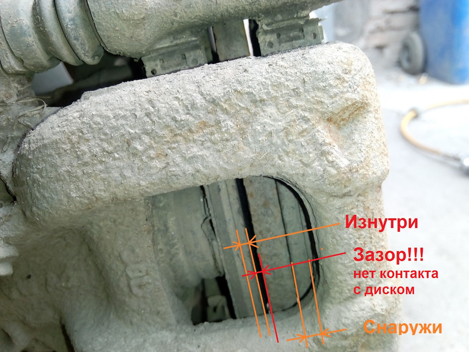

я тут полгода на одних передних ездил. Задние колодки вообще до диска не доставали, мешало только тем, что на склоне ручник не даржал.
После замены задних дисков-колодок стало не сильно лучше, просто стало нормально и ручник держит.
Основные тормоза в работе — это перед, задняя ось сильно разгружена при интенсивном торможении, так что прихода особо не будет, если назад 282 поставить.
Имхо все.
ниже фото на ручнике.
вот так я полгода и ездил
Имхо все.
Разница есть. Когда работают только передние — каждое торможение морда клюет вниз значительно сильнее, чем когда всё нормально. Если увеличить задние, то на торможении будет приседать все авто более равномерно. В планах есть замена и задних, но пока отложил этот вопрос, я не гоняю и вообще редко пользуюсь тормозами :)
Логично, согласен, но для уверенного поворота, как раз нагружать переднюю ось нужно перед поворотом руля.
Хотя естественно, должен быть баланс между передом и задом
Сложно с этим поспорить :) вариация 312-253 стоит на октавии РС и на дизельных Ети, поэтому с балансом все хорошо. А вот варианта с 282 на зад нет в заготовках блока абс, есть только 272, т.е. тут есть нарушение баланса скорее всего, но этого не узнать, т.к. подобная комбинация на Ети с завода не ставится.
