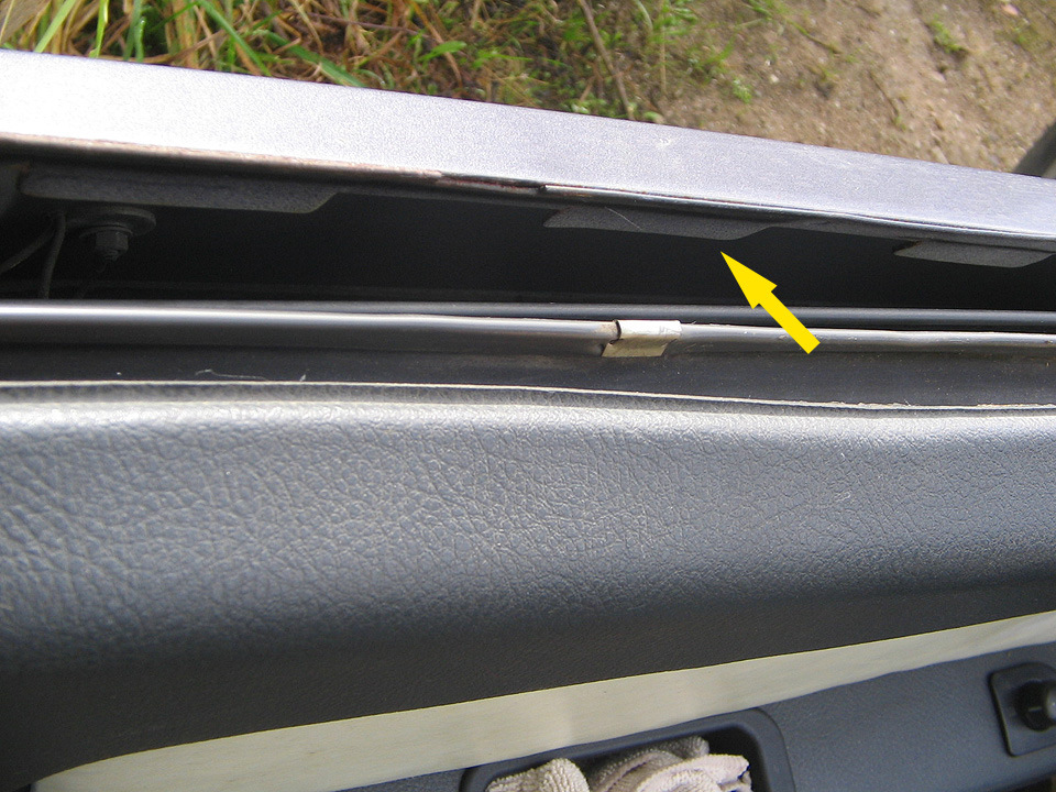

Когда снял уплотнители, оказалось, что они не только стёрлись, но и очень грязные. Так что даже если не собираетесь их менять или ремонтировать, снимите и почистите — не помешает.
Кстати, снимаются уплотнители достаточно просто, главное понять принцип. Они имеют загибы и держатся ими за выступы внутри двери. Нужно вывести эти загибы из зацепления.
Я снимал сначала внутренний уплотнитель. В моём случае он держится довольно слабо. Снимать лучше с переднего края. Когда снят внутренний уплотнитель, появляется свободное пространство для удобного снятия наружного уплотнителя. Кто-то советует поддевать уплотнитель снизу загнутой проволокой, но я делал по другому. Плоской отвёрткой надавливаем сверху вниз на внутренний желобок уплотнителя, выводя его из зацепа, и сдвигаем к внутренней стороне двери.
И так продолжаем со всем креплениями. Когда приноровишься, получается быстро и удобно. Ставится аналогично.
"Маделина" достаточно купить одну упаковку (2 м), стоит она очень дешево. Его наклейка хитростей не имеет, надо только учесть, что лента несколько тянется.
Что получилось в итоге. Стекла стали ходить несколько труднее, чем было раньше. Но это незначительно. Уплотнитель стал заметно лучше и равномернее убирать воду. В остальном посмотрим, к чему приведёт эксперимент.
