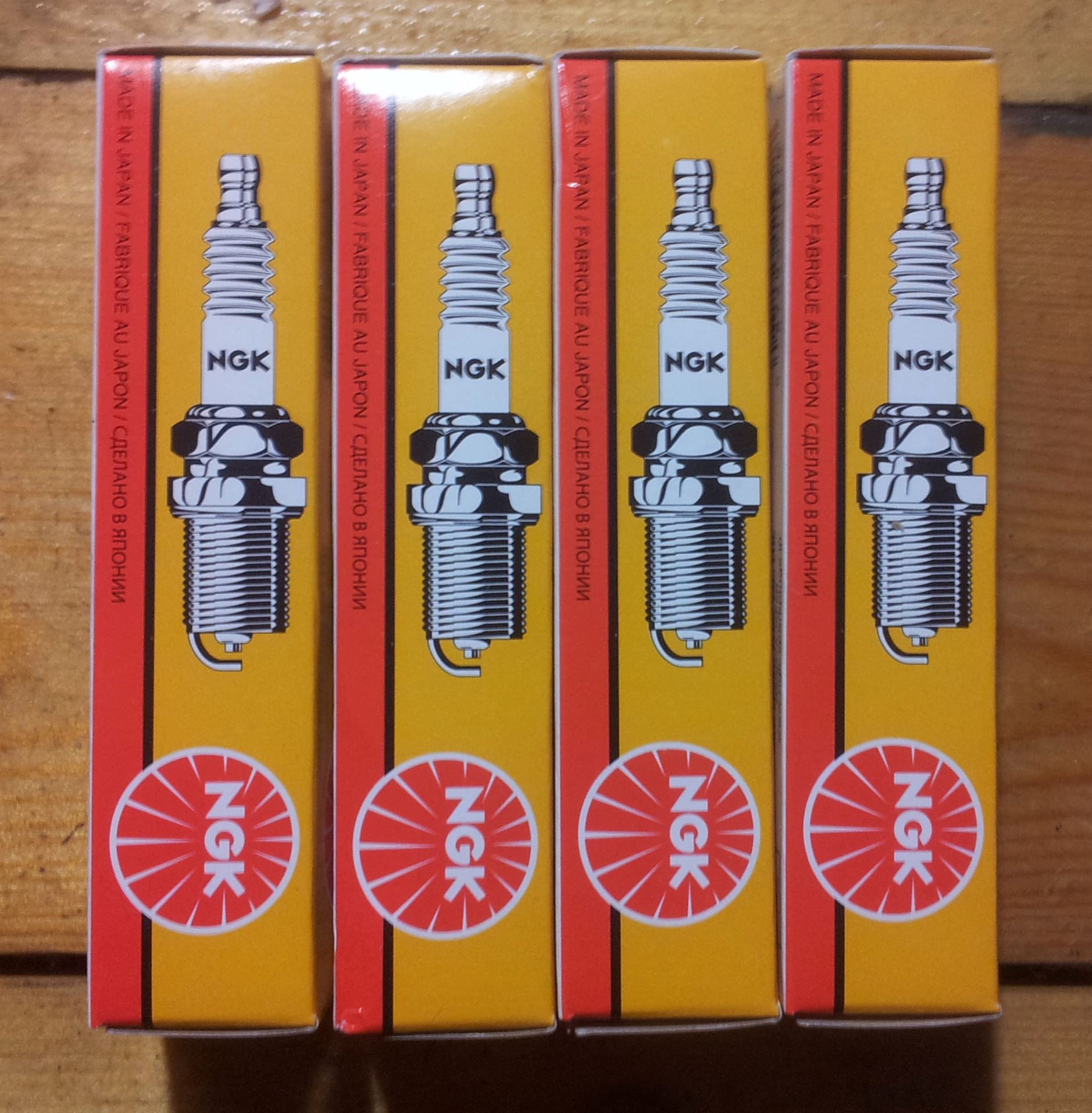

Заказал свечи LZKR6B10E (или NGK 1578) по 153 руб в Автодоке.
Сбросил ошибки и день ездил неспеша, без рывков и появления ошибок.
Свечи шли меньше суток, после получения сразу поехал менять.

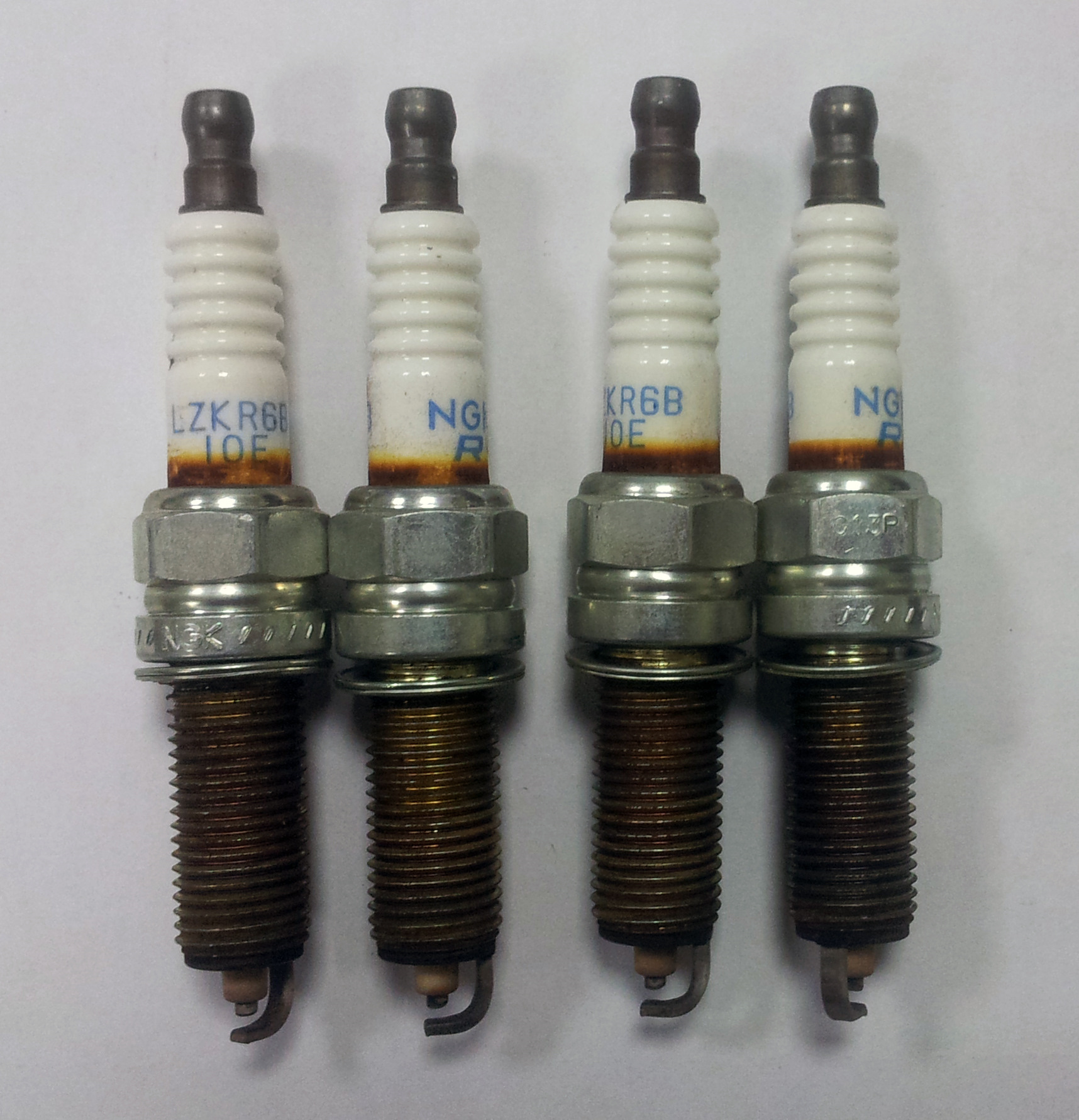

Родные свечи были те же NGK LZKR6B10E.

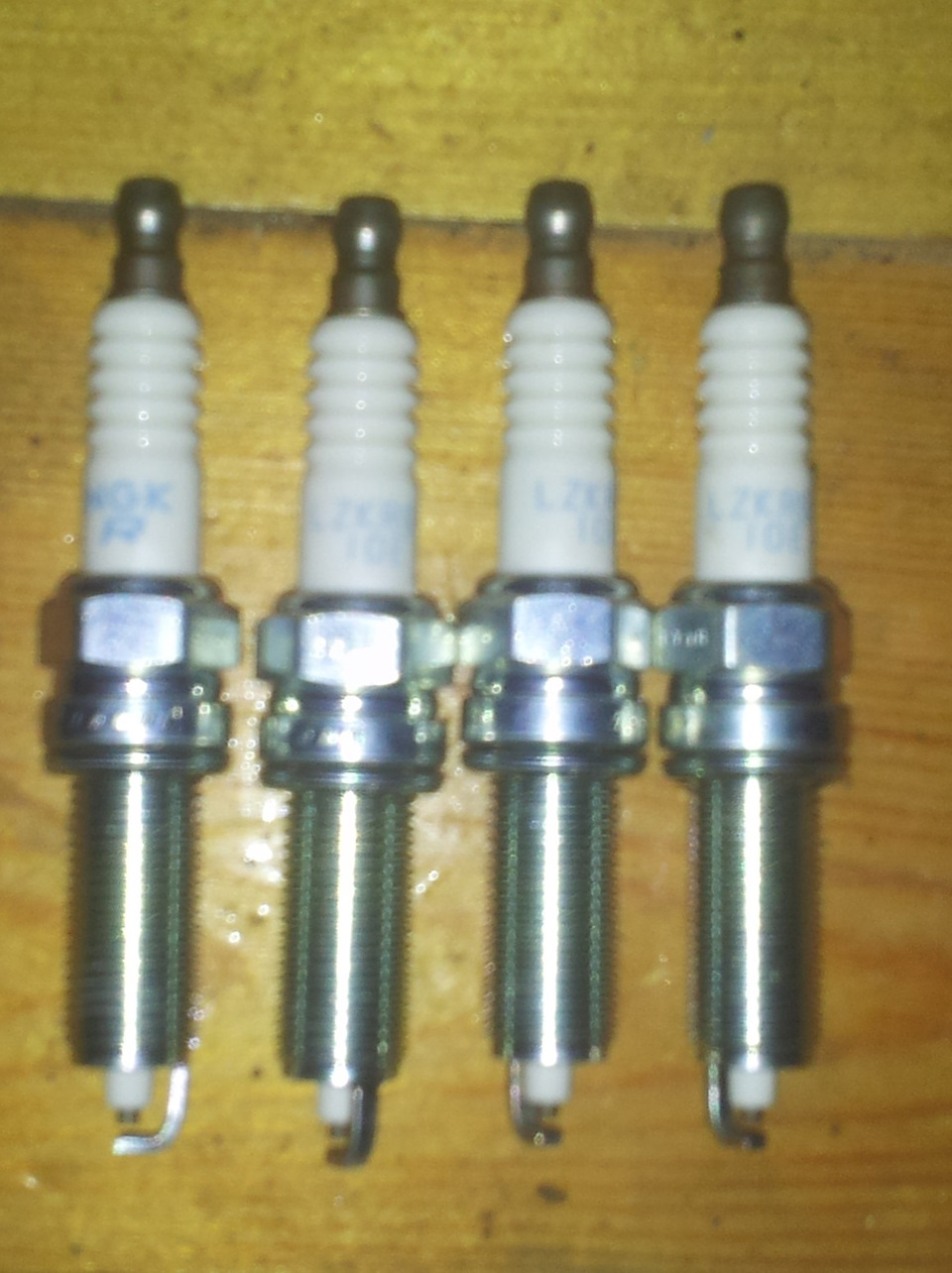

После установки новых свечей все отлично, рывков и ошибок нет.

если даже жаба душит на бабло поменять свечи то хоть раз тыс в 20-25 залезь и померяй зазор. отрегулируй и езди дальше. у родных нжк электрод горит быстро. можно попасть на катушки. если вообще лазить не охота поставь иридий и тыс 80-90 не парься
Ещё столько же прошли бы… 100%, )
Я на заводских проехал 58000, только сегодня поменял. Никаких изменений не почувствовал
