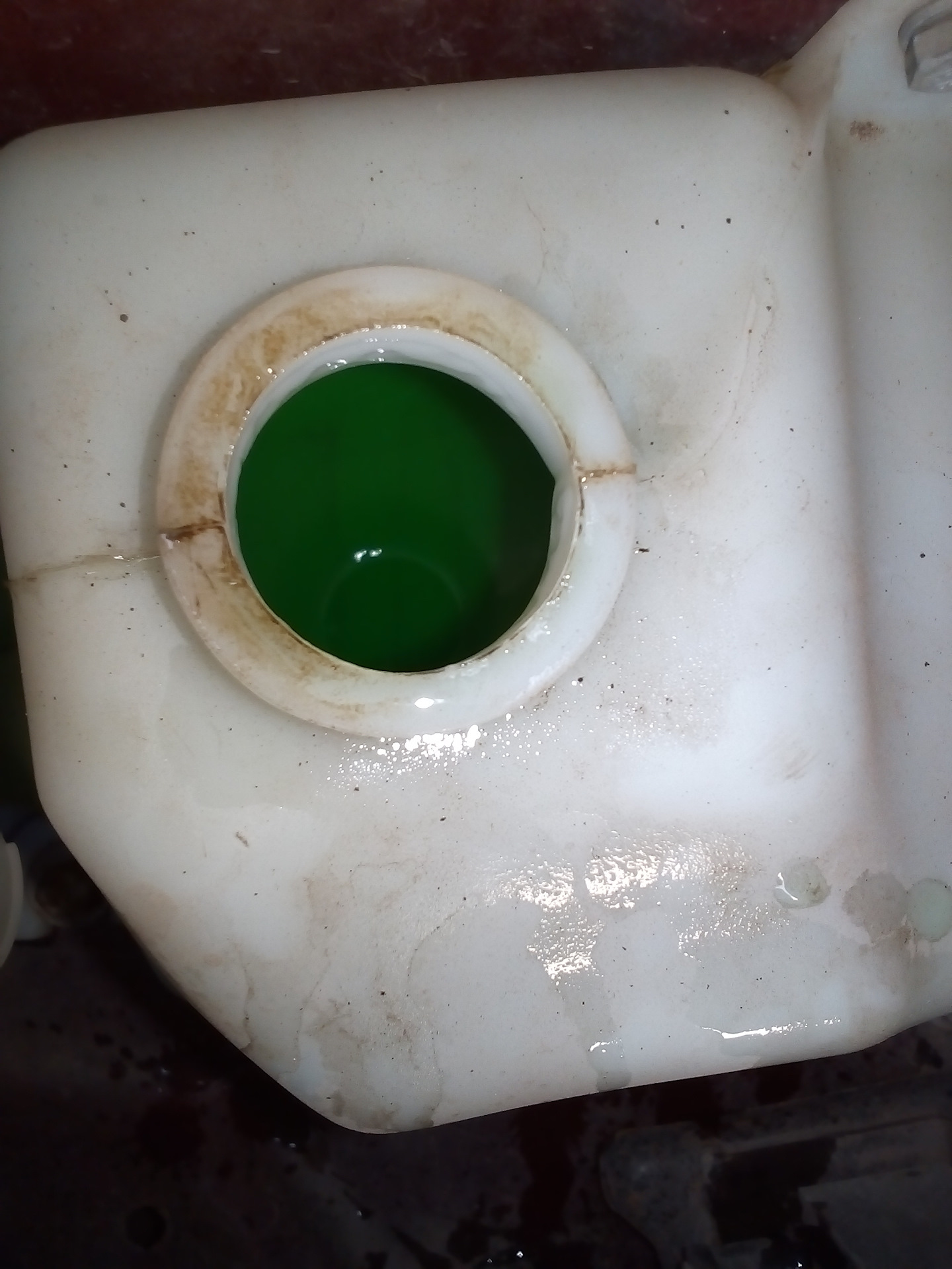

Для замены ОЖ:
-Антифриз Sibiria зеленый(арт.800256).Брал 3 литрушки, так как дома еще полная пятилитровая канистра была. 3*106=318,00
-Вода дистилированная Niagara(арт.001012000010).10 литров, две пятилитровых бутылки.2*61=122,00
-Очиститель системы охлаждения ASTROHIM(арт.АС181).70,00

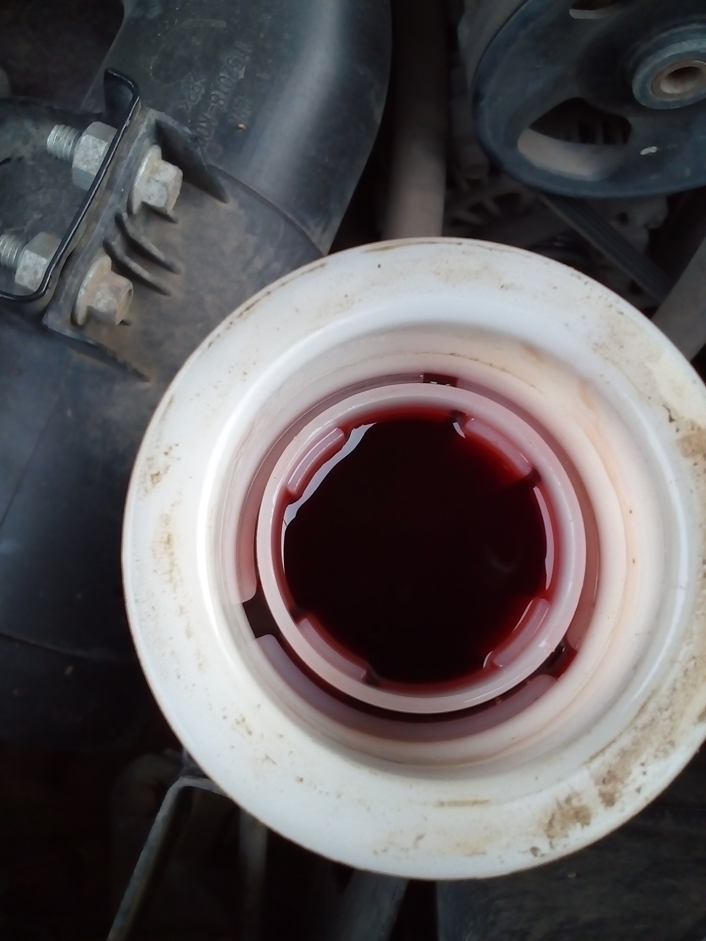

Для замены жидкости ГУР:
-Mobil atf 320,1 литр(арт.152646 ).Еще литрушка дома была.383,00

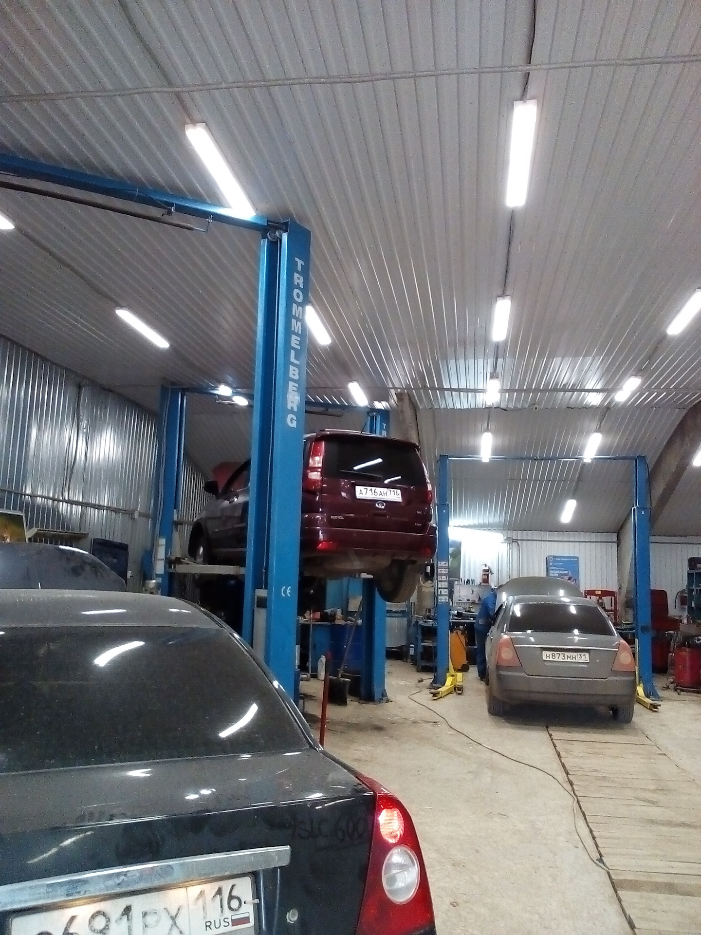

Большей частью самому поменять все можно было, однако не май месяц, а гараж не достроен пока, так что еще 3101,00 за выполненные работы.В рекомендациях записали регулировку клапанов и ручник подтянуть.Надо будет съездить.
Теперь по крайней мере знаю что, где и когда залито.На очереди масло в КПП, раздатке и мостах, ну и тормозуха.

Знакомый интерьер сервиса. =)
Где менял? Чет аж две форы рядом что редкость)
Гудзон в Дорожном переулке.
А что сам не поменял?)
Прохладно сейчас)Простужаться нельзя.
