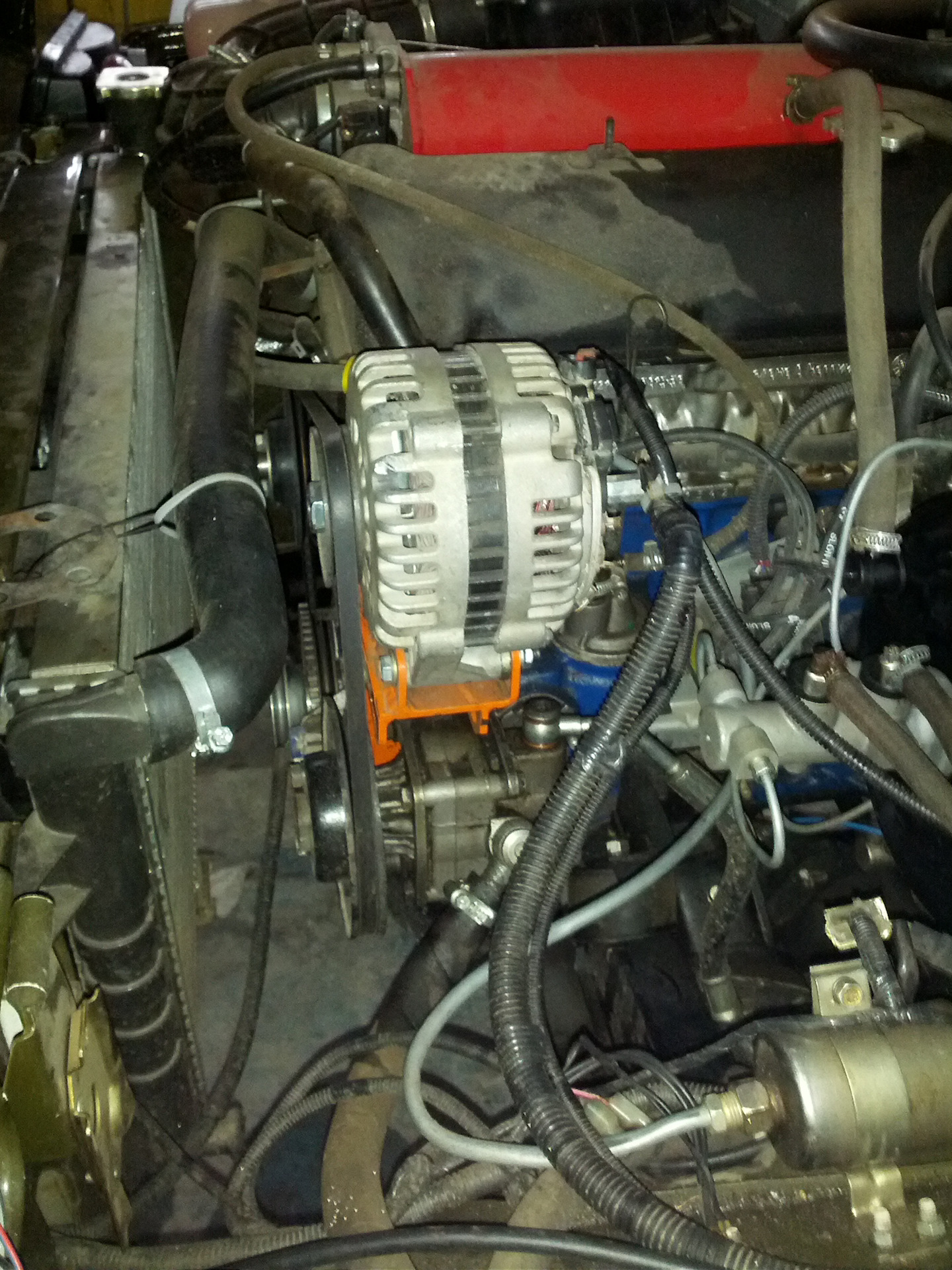

Кто поедет на нива месс вот координаты N53 10.830 E50 20.830 и схема проезда на фото. Ну и дорабатываем ниву к поездке первая дальняя поездка для нее. Поставили на нее тоже как на оливке 9" вакуум, омывайку а то не было, генератор на 200 ампер поправили насос гур а то шумел, подлокотники, кнопку аварийки. НУ и самое главное усб зарядку для телефона))) немного фото. Завтра выезжаем примерно в 5 утра из тлт если кто то тоже едет присоеденяйтесь поедем вместе будет по веселее.

Клиновый ремень тянет 200 А?
да потянет. правда так так сильно не нагружали ещё на этой машине )))))
просто сколько слышал говорят клиновый до 120 А, далее лучше переходить на поликлин
не-могу ответь до того момента как приедет лебедка. Но по своему опыту могу сказать что многое зависит от самого генератора. Сравнивали два генератора на одной машине на 270 ампер и вот этот на 200 нагрузку давали одинаковую на них. И на 270 ампер свистит ремень а на 200 не свистит. Но при этом 270 амперник показал 270 ампер а 200 амперник показал 185 ампер. Вот как то так хз почему так
Ну тогда ждём лебёдку и тестов)
Да мы хотим эти генераторы продавать но за 180 ампер цену большую предлагают нам. Сейчас ведем беседу либо они делают нам 220 ампер за эти деньги либо 180 но намного дешевле. А так работает отлично все краштесты прошел и не умер.
