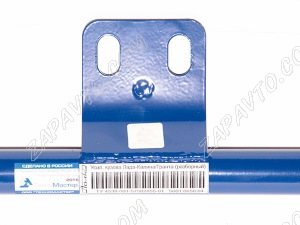

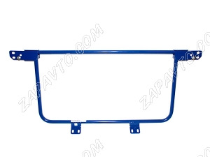

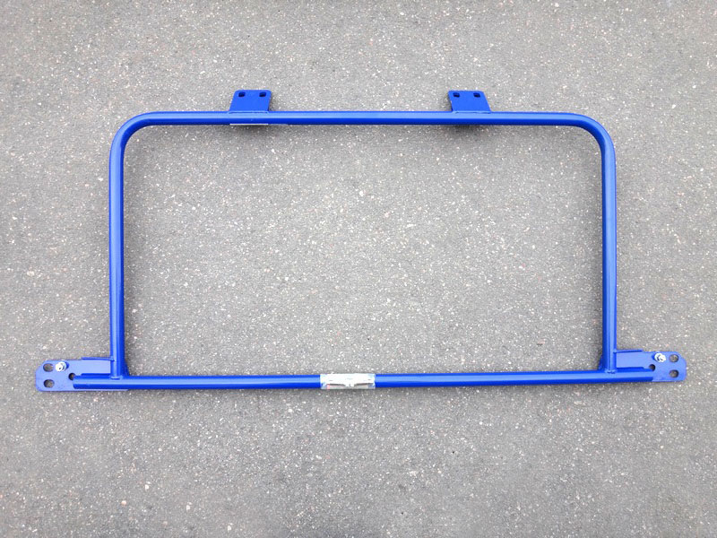

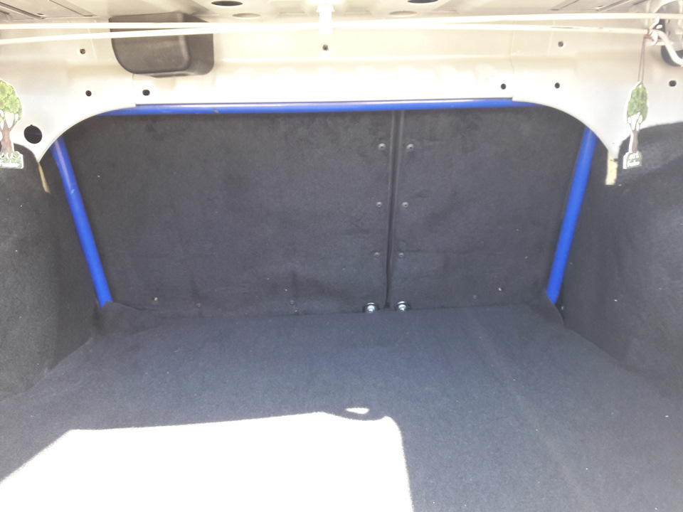

Понемногу продолжаю заниматься доработкой авто, а т.к. появились какие то скрипы сзади в салоне, в моменты когда едешь по большим ямам, когда машина переминается, вывешивается, решил поставить эту штуковину, т.к. она по идее должна усиливать кузов на скручивание. Купил на рынке, за 3300. Процесс установки описан в паспорте изделия. Всего в этом усилителе 10 отверстий для крепления и 2 я так и не понял зачем- лишних/технологических… В верхней части он крепиться под фиксаторы сидений- болты со скошенной, потайной головкой, под крестообразную отвёртку, 2 болта с шайбами идущие в комплекте с усилителем, крепящиеся в свободное отверстие в кузове. В нижней части он крепиться в 2 отверстия, 2 мя болтами, с каждой стороны (всего 4), под ремни безопасности. В комплекте идёт всего 2 болта без шайб. При установке усилителя нужно завести верхнюю его часть под декоративную заднюю полку. Спинки задних сидений, для удобства установки я снимал, хотя в принципе можно обойтись без этого…

здарова, хотел спросить у тебя нижнее крепление усилителя по два болта?! всмысле рейзбы в кузове по две?!, у меня ссуки по одному креплению идет
Привет! Отверстий под два болта, одно отверстип с резьбой а второе без

Нет ощущения что все трубы дублируют существующий металл: перемычку между арок, заднюю полку багажника и т.п?
После установки кузов стал жестче, сначало тоже думал что она только для лифтбэка нужна так как у него нет металлической полки но установив понял что и на седане с ней приятнее
Шикарная штука, а труба что внизу под ковриком спряталась не сильно выступает?
Нет, не сильно

Пропали скрипы то?
Пропали
Скрипы то могли идти от ручника, этих тросиков в креплениях проушин. Около колеса. Их нужно достать и хомутом закрепить снизу тут же.)
