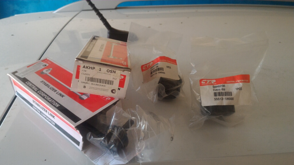

1. Были поменяны стойки и втулки стабилизатора (номера на фото)

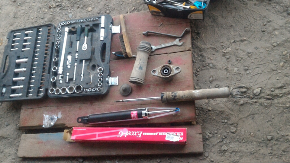

2. Вторым заходом заменил амортизаторы на KYB №349085, нашел (made in Japan)

Как Каябы? Просим огласить вердикт:)
После родных как бы пособраней зад, если можно так сказать четче, без допраскачек проезжаешь неровности.
При этом зад стал помягче (пассажиры отметили) — для этого 085 и ставил.
Прошел на них пока всего 1500 км примерно.

А по какой причине стойки заменили?
Стук сзади начал появляться, хотя родные еще в рабочем состоянии.
З.Ы. стучали не они
Задний продольный рычаг наверно стучит. Как стойки? Жёсткие?
085 мягкие. Ставил их специально.
Читал много отзывов ( и здесь и на сидклубе) до покупки
