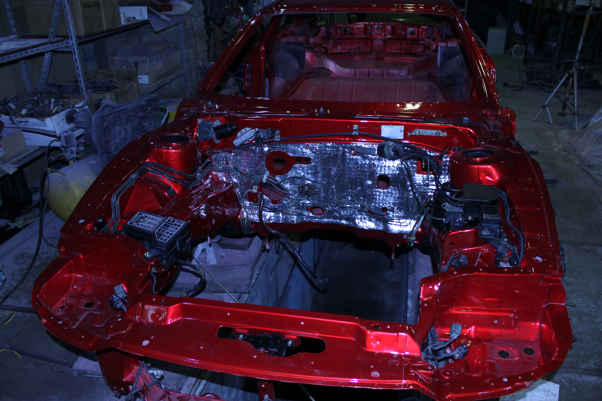

Всем привет! Как же я долго ждал этого момента! Как ребёнок, который ждёт подарка на свой день Рождения. Вот он подарок… во всей красе =)
Теперь можно смело сказать — кузовные работы окончены! Днище с арочками обработаны резино-битумной мастикой, все отверстия и внутренние полости залил сегодня Раст-стопом, для долгой жизни кузова ни только снаружи, но и внутри. И начали собирать потихоньку кузов.
Пока что поставили тормозные трубки и подкапотную проводку. Не спешу, собираю все полностью на все клипсы и хомуты, какие должны быть с завода.
Подготовили все элементы подвески и в понедельник начнем собирать зад, а во-вторник надеемся на поставить мотор и собрать полностью переднюю подвеску, чтобы можно было поставить машину на колёса.

А под резино-битуумной мастикой быстрее гнить-то не будет? ))
Не будет. Там два вида грунта: эпоксидный и акриловый
Думаешь, это не даст образоваться влаге под ним? ))
Сань, это практически заводские методы. Лучше только полное погружение в цинковую ванну
Просто у меня заводская фигня выглядела вообще не так))
Покрытие эпоксидным грунтом это офигенная защита, а тут еще акриловый. Под битумом вообще ничего не ржавеет, битум влагу не пускает. У тебя на дне есть заводские места с битумом и если под ними расковырять, ржавчины там никогда не будет. Если ты про битум в виде шумки у нас в салоне, так их сравнивать бессмысленно, там немного другой битум по составу и он от вибраций со временем отходит от металла и под него попадает влага, и как следствие коррозия. Но если он держится хорошо на поверхности, то даже и под ним никогда не заржавеет.

трубка тормозная, которая выходит к колесу в кузове где уплотнительная резинка, там бы убрать щелку в резине вообще, через это место грязь летит в подкапотку.
Принято. Попробую придумать что-нибудь с ней, но сперва надо будет закрепить ее к тормозному шлангу, чтобы она не шевелилась больше. Вообщем на следующей неделе займусь )
